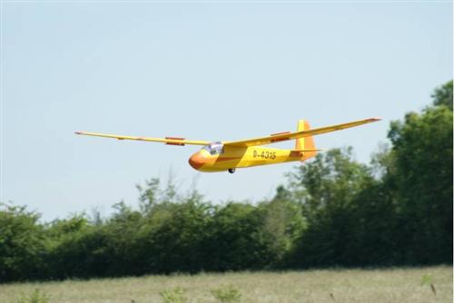

KA8B construction 4 mètres
MessagePosté le: 16/05/2009 19:48    Sujet du message: Répondre en citant
Manque juste la verrière et ça vole Wink
Il faut que je me tienne prêt Very Happy
MessagePosté le: 16/05/2009 21:07    Sujet du message: Répondre en citant
Bien joli, ça me rappelle la déco d'un certain K13, non? Wink

Et bien le KA8B a volé, cela fait un moment que je n'étais pas passé par là!!
Le petit compte rendu du vol!!
http://www.aeromodelisme58.fr/fr-article-100-245
Nicolas
Nouveau messagePosté le: 22/06/2009 20:31    Sujet du message: Répondre en citant
J'aime bien cette déco,je l'ai déja dit j'aime bien les avions jaune et les planeurs aussi Very Happy
Félicitation pour le vol
Nouveau messagePosté le: 22/06/2009 21:24    Sujet du message: Répondre en citant
Il a belle allure à l'atterrissage Very Happy pour le vol ,cela devait être la même chose [clap]
