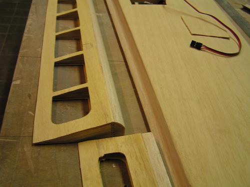

les 4 ailerons sont pratiquements terminés
mais je suis sur mon puzzle 3d pour 80 cc donc ça avance moins vite

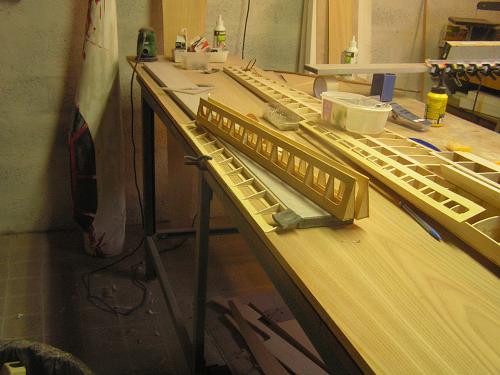

MessagePosté le: 26/02/2010 17:13    Sujet du message: Répondre en citant
reprise du lunak
coffrage de l aile gauche
j ai mis les fils torsadés pour les servos(9 metres),j ai mis des renforts pour les ariculations deportées d ailerons

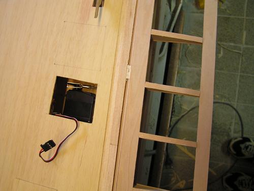

MessagePosté le: 28/02/2010 18:46    Sujet du message: Répondre en citant
pendant que l aile droite seche, j ai articulé et fabriqué la commande du premier volet

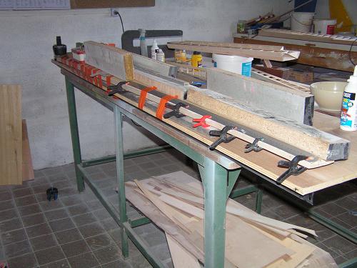

MessagePosté le: 05/03/2010 20:16    Sujet du message: Répondre en citant
ça avance tranquille
les ba sont posés ponces
les ailerons sont pratiquements terminés
reste a fabriquer les charnieres decalées [argh]

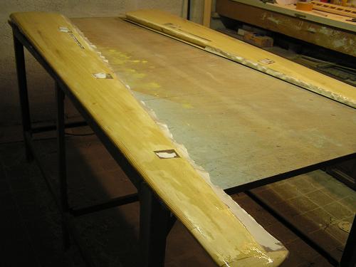

MessagePosté le: 18/03/2010 20:14    Sujet du message: Répondre en citant

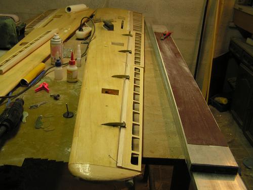

j ai commencé a stratifier les ailes
MessagePosté le: 18/03/2010 21:38    Sujet du message: Répondre en citant
Ca se présente bien dit donc, tu as mis du 100gr?
si tu n'en as pas assez je peux en avoir et te l'amener le WE de Pâques.
MessagePosté le: 18/03/2010 21:47    Sujet du message: Répondre en citant
oui , vu l epaisseur du coffrage a certains endroits,
j ai mis du 105 grs et je dois en avoir suffisament Very Happy

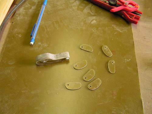

MessagePosté le: 26/03/2010 18:48    Sujet du message: Répondre en citant
j ai fabriqué les charnieres d ailerons avec la methode du bloc
reste plus qu a les poser [argh]

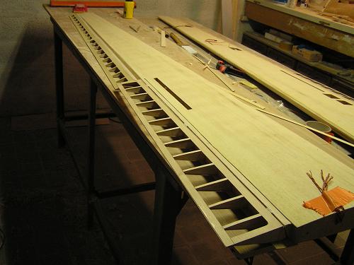

MessagePosté le: 26/03/2010 20:11    Sujet du message: Répondre en citant
une aile de faite
