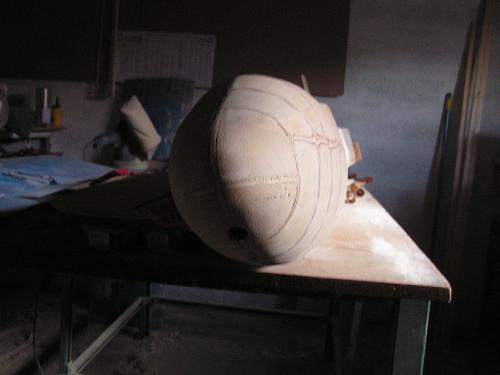

les karmans sont terminées,
le nez est poncé
ça avance bien

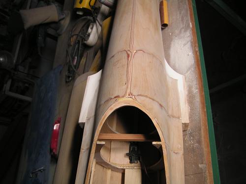

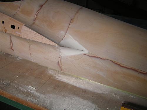

MessagePosté le: 31/03/2010 18:45    Sujet du message: Répondre en citant
les photos des karmans et du nez
MessagePosté le: 31/03/2010 18:52    Sujet du message: Répondre en citant
Jolie la dernière photo, lune montante? Wink

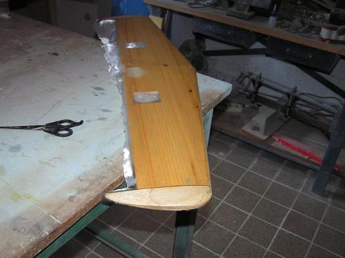

MessagePosté le: 05/04/2010 11:32    Sujet du message: Répondre en citant

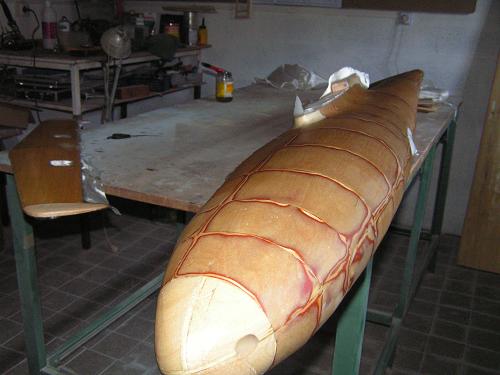

apres un we de ripaille et franche rigolade,

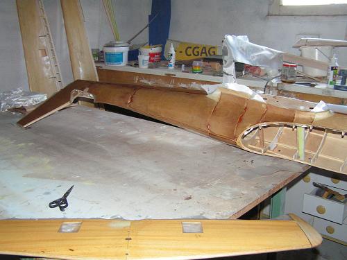

j ai commencé a stratifier le fuseau et le stab
j ai utilisé du g4 , on verra bien le resultat par rapport a la resine sur les ailes

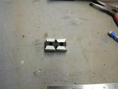

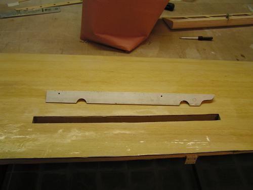

changement de programme pour les af
ils seront en alu
et les supports de silent-blocs
et c est tout pour aujourd hui Very Happy
MessagePosté le: 05/04/2010 19:34    Sujet du message: Répondre en citant
Ronan tes supports de caouchoucs ils sont en quoi? ils me paraissent fins [humm] perso maintenant je les fais en acier de 1mm, en acier de 0.5mm ils arrivaient à se tordre, en alu même pas la peine, ou alors du dural de 1mm...
MessagePosté le: 05/04/2010 19:38    Sujet du message: Répondre en citant
je sais pas
c est une tole que benoit m avait donné il y a longtemps
c est de la tole anodisé qui sert pour poser des fenetres
elle fait 5/10eme
j avais ça en stock
sinon je chercherais autre chose

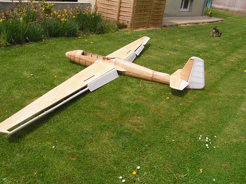

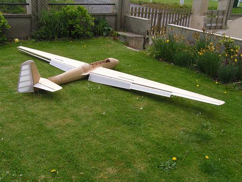

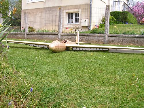

MessagePosté le: 19/04/2010 19:59    Sujet du message: Répondre en citant
apres recuperation d entoilage ce we ( merci jean claude)
j ai attaqué Very Happy
MessagePosté le: 30/04/2010 14:12    Sujet du message: Répondre en citant
ça avance Very Happy

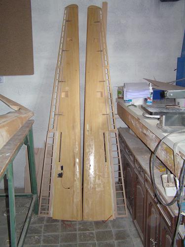

les commandes d ailerons et de volets sont integrées
MessagePosté le: 30/04/2010 14:15    Sujet du message: Répondre en citant
Wahoo, super [clap]
