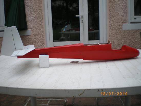

MessagePosté le: 12/07/2010 18:12    Sujet du message: Répondre en citant
salut,
un peu de nouveau:
pas plus de photo apparament le systeme d'upload déconne,
tant pis
les ailes sont entoilées manque juste la découpe d'aileron et du puit du servo.
Pour la suite des photos c'est là :
http://www.modelisme.com/forum/aero-planeurs/4696-construction-pas-pas-ka8b-9.html

MessagePosté le: 12/07/2010 21:40    Sujet du message: Répondre en citant
Bravo, il a l'air bien joli, ton Ka8. Bientôt le premier vol !
Par contre, je ne comprends pas ce que représente le "décrochement" sous le fuselage, juste à la verticale du bord de fuite de l'aile.

MessagePosté le: 25/07/2010 15:11    Sujet du message: Répondre en citant
il s'agit d'un pseudo patin d'atterrissage en bois dur.
Je suis de retour du vol inaugural :)
Je me suis régalé, tout de suite les réglages étaient bon ( à part le mixage aileron/dérive), il est parti bien droit, vol lentement, se controle trés bien, super stable.
Le poids est de 1300g en ordre de vol.
