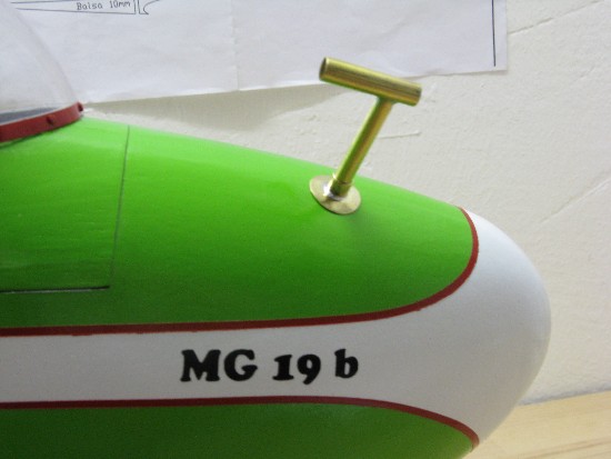

Also auf der Wasserkuppe das Pitot-Rohr abschrauben [nananere]
Ich werde das genau kontrollieren

hmmmm, dann bekommt er aber mit der Ausstattungsklausel Probleme und man müsste ihn auch ausschließen [humm]

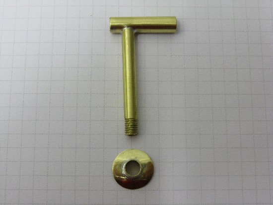

MessagePosté le: 23/12/2009 14:41    Sujet du message: Répondre en citant
[humm] ...konrollieren...ausschließen...Ausstattungsklausel...RTF... [pleurdrire]
...habt´s ihr zu warm geduscht? Zuviel Glühwein?Verdauungsprobleme?
Ab mit euch in die Werkstatt und hier mal was herzeigen damit ihr im Juli 2010 was zum Herzeigen habt...so ist das...jawoll...und nicht... [camembert]
Warmduscher... [arf]
PS: im Übrigen...Moderaturen...ääähhh...-oren dürfen sich niemals an Threadnapping beteiligen...der arme Peter... [houla]
Âge: 61 Gémeau
MessagePosté le: 24/12/2009 10:06    Sujet du message: Répondre en citant
.....immer ruhig Blut Walter [fiufiu] wir Österreicher haben halt ein abschraubbares Pitot-Rohr, daß beim Transport unserer Musger nur Vorteile haben kann.
Egal ob mit oder ohne schraubbarem Pitot-Rohr, ich wünsche euch allen die da draußen werken schöne Flieger-Weihnachten und ein gutes und gesundes neues Jahr Very Happy Very Happy .
MessagePosté le: 24/12/2009 11:29    Sujet du message: Répondre en citant
Liebe Österreicher,
das abschraubbare Rohr wird bestimmt der "Knüller" des Treffens 2010 [clap] Very Happy Wink . Einfach noch ein paar mitbringen Wink - es ist doch wie mit Gabelköpfen - oder ?? Laughing Laughing
Vom Nordlicht Euch allen im schönen Österreich ein frohes Weihnachtsfest und ein erfolgreiches, gesundes Jahr 2010.
Gruß Manfred
MessagePosté le: 25/12/2009 15:26    Sujet du message: Répondre en citant
Einfach noch ein paar mitbringen - es ist doch wie mit Gabelköpfen - oder ??
...gute Idee [clap] Ich nehm dann gleich drei...in verschiedenen Maßstäben... MDR

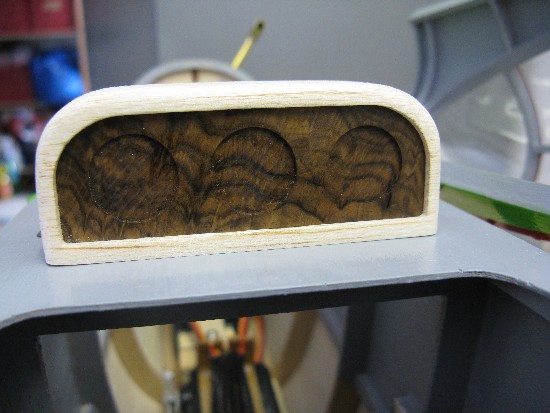

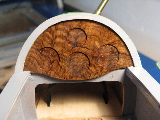

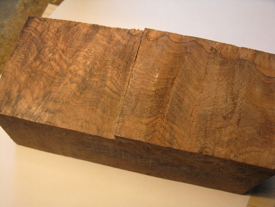

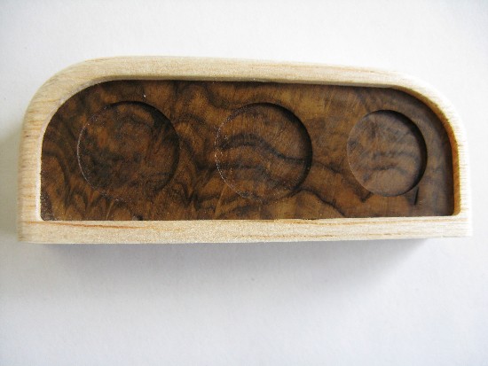

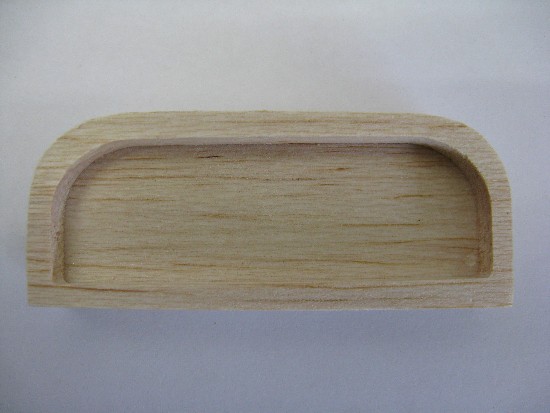

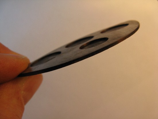

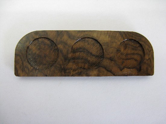

MessagePosté le: 07/02/2010 11:04    Sujet du message: Répondre en citant
Griaß eich, Very Happy
fernab von abschraubbaren Pitot-Rohren, habe ich eine Nachtschicht eingelegt und habe das Instrumentenbrett aus dem "Vollen" gefertigt.
Man nehme ein 500 Jahre altes Nußholz mit feinster Maserung, spannt es in den Schraubstock und bearbeite es mit Liebe zu einem Instrumentenbrett.
Bonjour mes amis, Very Happy
j'ai commencé construire le tableau de bord......en prends un billot noix qui a 500 ans avec la veinure magnifique.
En suite en prendre dans l'étau pour faire le tableau...... [oouf]
Diese Arbeit habe ich besonders genossen [arf] .
cet travaile j'ai très dégusté [arf] .
Und nun werden die Instrumente vorbereitet.
et maintenant je préparerai les instruments.
amicalement
viele Grüße
MessagePosté le: 07/02/2010 11:57    Sujet du message: Répondre en citant
Belle pièce [clap] ça va rendre un max une fois vernis .
MessagePosté le: 07/02/2010 11:58    Sujet du message: Répondre en citant
Hoooo, superbe le veinage [clap]
« Peter64 » a écrit:
...billot noix qui a 500 ans avec la veinure magnifique.
500 ans Shocked là c'est le planeur le plus "retro" de tous [good]
MessagePosté le: 07/02/2010 13:15    Sujet du message: Répondre en citant
Hallo Peter
damit wird deine Musger unschlagbar an Authentizität, selbst die Große hat kein solch edles Cockpit [amen]
Âge: 61 Gémeau
MessagePosté le: 07/02/2010 14:34    Sujet du message: Répondre en citant
merci pour vos compliments Very Happy Very Happy ,
merci Pierre:
en générale on ne prends pas un vernise pour cette veinure, dans mon avis il faut que le bois doit respirer.
Moi j'ai consacré un l'huile de lin et tu peux sentir l'air du bois ou plutôt le parfin du noix.
merci Vincent:
oui Vincent c'est une noix qui est plus de 500 ans, c'est une noix de turque
spécialement est très difficile à travaille, très raide.
merci Stephan:
es freut mich wenn dir meine Arbeit gefällt und ich bin stolz darauf, daß wir alle mit Liebe zum Detail an unseren Modellen arbeiten [clap] [good] .
amicalement
viele Grüße
MessagePosté le: 10/02/2010 21:29    Sujet du message: Répondre en citant
Hallo Peter,
500 Jahre altes Holz wäre eigentlich dafür prädestiniert, einen Flugapparat von Leonardo da Vinci zu bauen....
Âge: 61 Gémeau

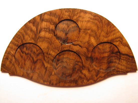

MessagePosté le: 11/02/2010 14:44    Sujet du message: Répondre en citant

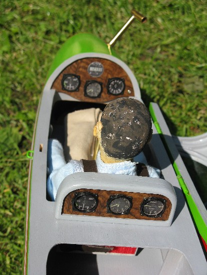

...Du hast recht Walter aber das Holz ist irrsinnig hart zu bearbeiten [oouf] .
Heute habe ich das Instrumentenbrett für den hinteren Sitz gefertigt.
aujourd'hui j'ai construit le tableau pour le sièrge arrière.
bis demnächst
à bientôt
MessagePosté le: 11/02/2010 15:52    Sujet du message: Répondre en citant
...Du hast recht Walter aber das Holz ist irrsinnig hart zu bearbeiten [oouf] ...
.. wenn ich das aber richtig verstanden habe, übernimmt diese Arbeit inzwischen eine Maschine für dich, also muss sie schuften und nicht du [arf]
Âge: 61 Gémeau
MessagePosté le: 11/02/2010 19:33    Sujet du message: Répondre en citant
Das ist nicht ganz richtig Stephan [houla] , damit ich die plangefräste Seite vom Block trennen kann muß ich mit der Hand sägen.
Tja, ein Holz mit dem Alter ist eben gut durchwachsen. Gutes Training für die Muggis Laughing .

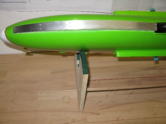

MessagePosté le: 22/05/2010 20:55    Sujet du message: Répondre en citant
Hallo liebe Rétro Familie, Very Happy
bei dem eigenartigen Wetter, daß wir im Moment haben [argh] Crying or Very sad dachte ich mir ich montiere die Alu-Schiene auf die Kufe und warte bis wieder besseres Wetter angesagt ist Crying or Very sad .
Salut à tous, Very Happy
je peux encore dire le temps est détraqué [argh] Crying or Very sad .......j'ai fixé la tôle alu sur le patin et j'attends sur le soleil Crying or Very sad .
bis demnächst
à bientôt
MessagePosté le: 22/05/2010 22:11    Sujet du message: Répondre en citant
Hallo Peter,
willst du mit der Kufe Starts auf der Betonpiste machen,
hat die Große aus eine aus Metall?
Gruß bei herrlichstem Wetter aus Leichlingen Very Happy Wink
Âge: 61 Gémeau
MessagePosté le: 23/05/2010 21:02    Sujet du message: Répondre en citant
Hallo Johannes, Very Happy
schön wieder mal von dir zu hören.
Natürlich hat das Original keine Aluschiene an der Kufe.
Die Kufe der MG 19, MG 19a und der MG 19 b ist aus Esche zweifach verleimt.
Ich habe mir für meinen Teil gedacht, daß ich die Kufe mit einer 1mm Aluschiene verstärke so beuge ich etwaigen Macken an der Holzkufe vor.
Viele Grüße an dich in den hohen Norden lieber Johannes.

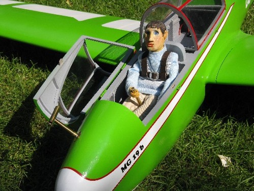

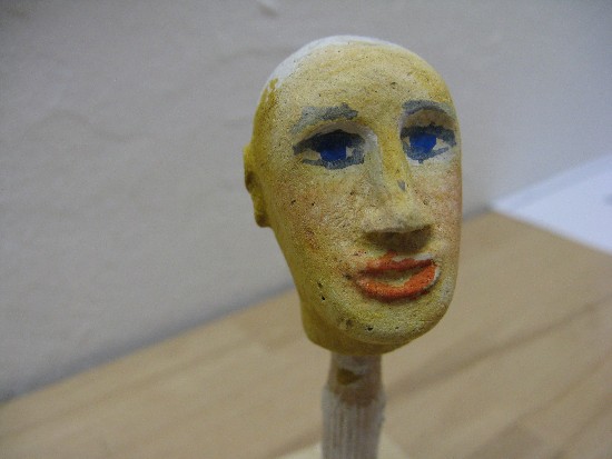

MessagePosté le: 25/06/2010 21:05    Sujet du message: Répondre en citant
Hallo liebe Rétroplane Familie,
wir sind nicht im Revolutionsjahr 1789 in Paris...............es ist nur der Kopf meines Flieger Maxels der sein Gesicht bekommen hat. Die Haare werden sicher noch wachsen, gerade noch rechtzeitig bis zur Waku Laughing da habe ich keine Zweifel.
Salut mes amis,
nous ne sômmes pas dans les années de la révolution 1789 à Paris, [non]
c'est mon pilote qui a donné son nouvelle face, mais sans cheveux, sans doute mes amis ils croîtront Laughing.
bis bald
à bientôt
Âge: 61 Gémeau
MessagePosté le: 28/06/2010 19:38    Sujet du message: Répondre en citant
endlich mit Haare.....
voià les cheveux......
salutation

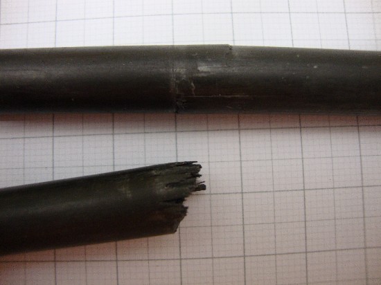

Wir nahmen das Schlimmste an aber ich hatte großes, ja sehr großes Glück im Unglück. Die Steckungsstange, die aus CFK war war auf der einen Seite gebrochen und auf der anderen Seite geknickt.
Meine erste Reaktion nach der Kontrolle des Rumpfes und der Flächen am Platz Embarassed [oouf] [oouf].
Zuhause habe ich alles komplett durchsucht und zerlegt und angesehen, absolut keinen Schaden beim Rumpf, SLW, HLW und Flächen ect. usw..
Gott sei dank, ich hatte super Glück gehabt.

Mais dieux merci, j'était un bonheur ineffable, les baguettes qui sont étaitent en CFK sont brisés [oouf] [oouf] .
J'ai aucune image de la première vol parce-que j'ai laissé mon camera dans la voiture. Mais pour la prochaine vol je les ferai.
J'ai dans mon atelier faire du controlle dans la fuselage, les voilures, les empennages et connexion mais je regarde tous, dieux merci il était rien pas de détérioration [oouf] [oouf] .
