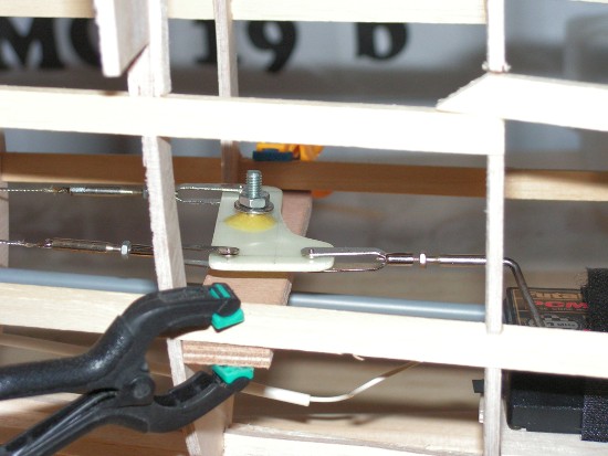

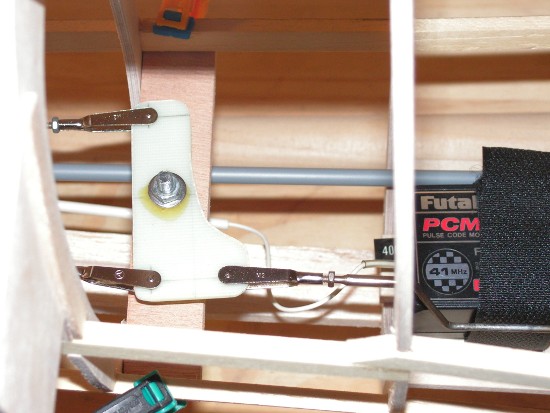

Je me penche sur la commande de la dérive du Stackhanovets, et vu la configuration de l'arriére du fuselage, une commande par tige rigide est impossible, et une commande par câble me parait difficile.
Est'il possible de faire une commande par câble si ceux ci ne sont pas rectilignes ?
Ils seraient rectilignes dans le fuselage et en pieds de dérive, ils seraient guidés dans des tubes pour qui'ils soient légérement déviés.
Je ne sait pas si je suis clairs ?
Merci de vos réponses
Bee free, bee LINUX
MessagePosté le: 10/03/2010 23:28    Sujet du message: Répondre en citant
Pas de souci si les câbles sont légèrement déviés en sortie. L'essentiel est que l'ensemble câbles-guignols demeure un parallélogramme déformable pour que tu aies des débattements symétriques de la dérive

MessagePosté le: 11/03/2010 11:29    Sujet du message: Répondre en citant
Bonjour François
Je l'ai deja fait avec du cable gainé et de tubes plastiques assez coriaces style gaine de commande interieure, cela fonctionne bien. Effectivement l'idéal est d'avoir un parallélogramme c'est a dire si possible l'entraxe des cables sur le palonnier de servo egal a celui du palonnier de derive. En fait ce n'est pas obligatoire mais dans ce cas un des cables se detend ou se surtend
suivant ou est placé le plus grand des palonniers
Jean-Pierre
Âge: 78 Bélier
MessagePosté le: 11/03/2010 12:03    Sujet du message: Répondre en citant
En fait le seul impératif si tu ne veux pas de tension ou relachement dans les commandes est de veiller à ce que l'entre-axes du palonnier du servo soit rigoureusement égal a celui du guignol posé sur la dérive.
Si tu respecte cela, tu peux choisir le chemin de tes gaines et de tes câbles comme tu veux.

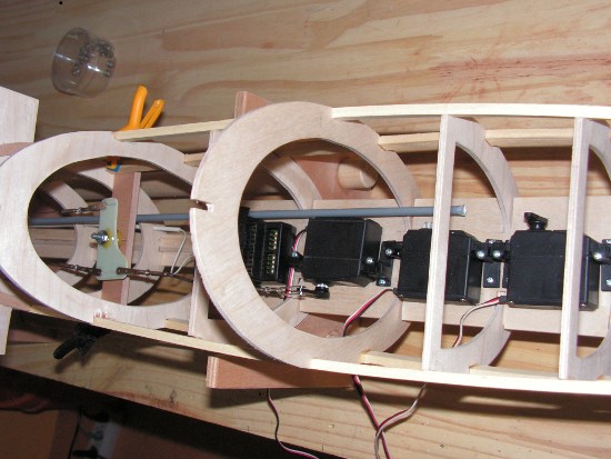

MessagePosté le: 28/03/2010 17:53    Sujet du message: Commande de direction par câble aller et retour Répondre en citant
Avec vos précieux conseils, j'ai réalisé la commande de direction.
A force de faire se faire de noeuds au cerveau, on avance pas trés vite ....

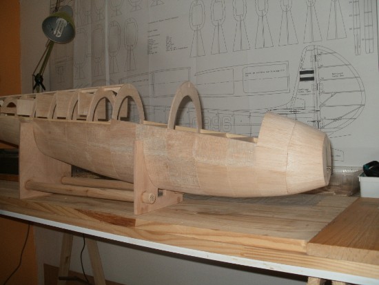

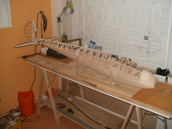

MessagePosté le: 22/08/2010 12:28    Sujet du message: Coffrage Répondre en citant
Le coffrage de l'avant est terminé, ainsi que la partie inférieure du fuselage, maintenant que la commande de profondeur est faite, le coffrage va pouvoir reprendre.
Et aprés les ailes ...

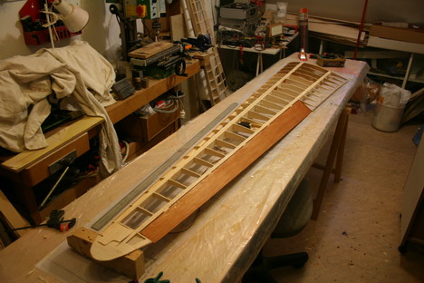

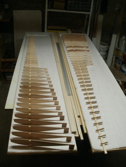

MessagePosté le: 16/10/2010 15:51    Sujet du message: Montage des ailes Répondre en citant
Une photo pour montrer le montage à blanc des ailes, comme quoi, le Stakhanovets avance doucement, 70 nervures, à couper une par une ....
Bee free, bee LINUX

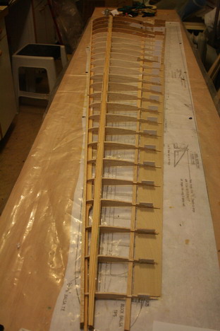

MessagePosté le: 21/10/2010 18:20    Sujet du message: Répondre en citant
Les nervures sont découpées, les longerons amincis aux saumons, reste à percer les 5 premiéres nervures qui recevront la clé, maintenant, se pose la question du diédre.
Le plan me donne un diédre de 1.6°, je trouve la valeur faible, pensez vous que je doive l'augmenter afin de rendre le vol plus tranquil ?
Au risque de changer un peu la silhouette ...
François
Bee free, bee LINUX
MessagePosté le: 21/10/2010 18:57    Sujet du message: Répondre en citant
Bonsoir François,
Je ne changerai pas le dièdre, tu as déjà beaucoup de fléche inverse.
Je ne sais pas ce que te dirons les spécialistes, mais de toute façon tu seras obligé de piloter avec ta dérive. Le diédre donne l'impression d'une plus grande stabilé, ton planeur est un vrai 3 axes et tu as 2 manches sur ta radio alors profites en Wink

Salut François,
C'est 1.6° par aile ou pour les deux [humm]
Messier31
Inscrit le: 22 Juin 2008
Localisation: Saint Paulet de Caisson
Âge: 58 Vierge
MessagePosté le: 21/10/2010 20:00    Sujet du message: Répondre en citant
C'est par aile mon capitaine Very Happy
Bee free, bee LINUX
MessagePosté le: 21/10/2010 20:02    Sujet du message: Répondre en citant
Personnellement j'aurais laissé comme ça, c'est à toi de t'adapter au planeur et non l'inverse en trichant ce genre de chose, d'autant qu'il en a quand même un peu, on vole avec des planeurs plus anciens sans dièdre et on adapte le pilotage Wink
Âge: 66 Cancer
MessagePosté le: 21/10/2010 23:01    Sujet du message: Répondre en citant
je garderai la valeur du plan Wink
