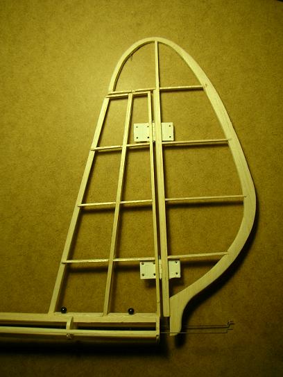

Début de la dérive, partie fixe et mobile. C'est quand même plus joli en arrondis... Very Happy
Bonne fin de nuit !
A finir demain... Zzz

MessagePosté le: 15/12/2009 07:57    Sujet du message: Répondre en citant
Vraiment superbes les rondeurs de ce planeur [clap]
MessagePosté le: 15/12/2009 08:10    Sujet du message: Répondre en citant
Jolie libellule à venir [clap]
MessagePosté le: 15/12/2009 08:49    Sujet du message: Répondre en citant
Oui, un heureux croisement entre une libellule, un tétard et un melanocetus
MessagePosté le: 15/12/2009 10:21    Sujet du message: Répondre en citant
Super Olivier,
Juste un petit détail c'est purement esthétique tu peux enlever une partie de ta charnière et ne laisser que 5 mm dépasser que tu caches par un petit bout de balsa léger [humm]
Tu avais peut être l'intention de le faire Very Happy
Continue comme ça [clap]

MessagePosté le: 15/12/2009 12:28    Sujet du message: Répondre en citant
Super Olivier,
Oui ! Là il était un peu tard et j'ai juste installé les charnières pour voir ce que ca donnait avant de Zzz ... Very Happy Merci du conseil et de vos encouragements !

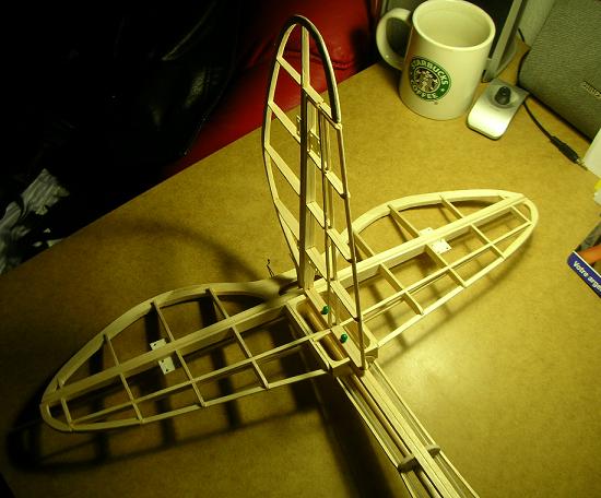

Hello tous !
Travail du jour : le stab. Dessin y compris. Encore pas mal de poncette mais ca sera pour demain, j'ai respiré bien assez de poussière de bois pour aujourd'hui... Very Happy
Le stab est monté à l'envers, extrados faisant une ligne horizontale, pour que l'épaisseur dégressive fasse un simili-dièdre... [humm]

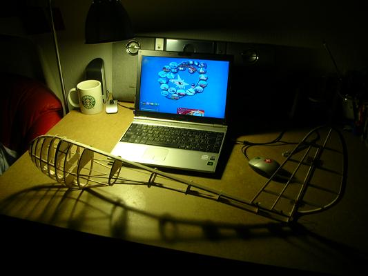

Temps non volable ici (pour moi ), donc on reste sur le bureau, radio branchée sur la tour de l'aeroport de Genève, et on coupe des bouts de bois...
Par contre j'ai remarqué que l'une des planchettes tirait sur le rose et l'autre était franchement jaune : quelqu'un aurait-il une idée pour expliquer cela ?? [humm]

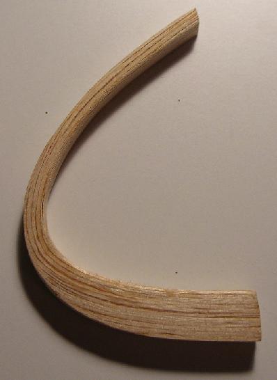

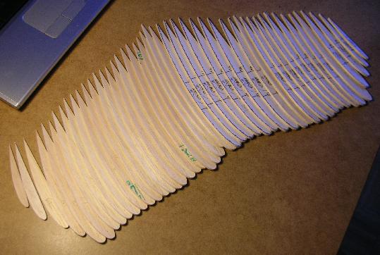

En attendant que la clé d'aile soit coupée (merci Jan !) on coupe, on entaille, on ajuste : plus qu'à coller !! Zzz
Et puis on re-goûte aux joies du lamellé-collé pour les saumons (en arcs de parabole, bien sûr !!)
La forme s'est un peu ouverte à la sortie du moule mais se remet en place avec peu de contrainte, pas grave.
La suite un autre jour...

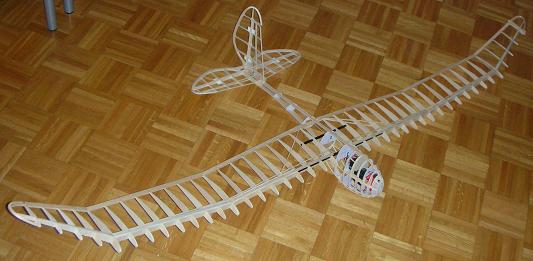

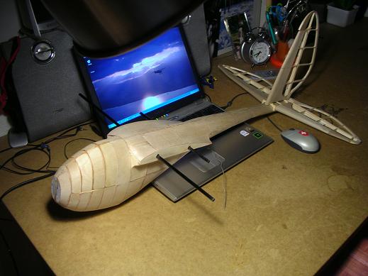

Quel plaisir lorsque les petits bouts de bois commencent à ressembler à quelque chose qu'on a imaginé depuis longtemps... Very Happy
Comment résister à une mise en croix ?? Laughing
La Vie c'est un truc de DIINGUES !! 31
Nouveau messagePosté le: 07/02/2010 22:35    Sujet du message: Répondre en citant
Finalement,c'est original comme libellule Wink [clap]

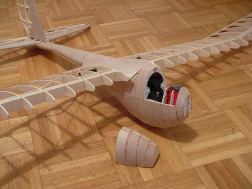

Plus que le coffrage à faire, à caser entre les séances de simu et les vols. Mais rien ne presse ! Quand on voit le temps qu'il fait par ici... Rolling Eyes Bon Ok, sauf aujourd'hui !
Et puis je prends le temps de bien penser à tout avant de fermer le fuselage...

Le Lexem avance touuut doucement... Rolling Eyes
C'est beau ce que vous faites. Bravo ! [amen]

Mais il avance quand même, ça fait plaisir d'avoir à nouveau de tes nouvelles, bonne continuation.

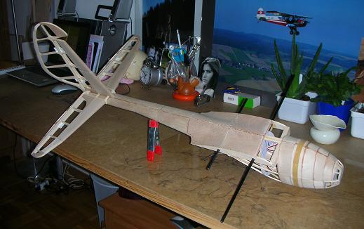

Si certains d'entre vous souhaitent s'habiller 'retro' pour voler leurs maquettes il va falloir que je m'habille 'paleo' pour voler une massue pareille !!

Salut Olivier, beau boulot [clap] Ta partie ouvrante/verrière va avoir la forme tout en rondeur que t'avais définis au départ ou bien elle est droite suivant la ligne de joint qu'on a l'air d'apercevoir? le nez tu le fais dans une belle essence de bois massif?

Elle est droite, effectivement. Je peindrais la verrière prévue en noir, en 'trompe-l'oeil'. (Ca masquera les entures de débutant, pas plus mal !)
Et oui pour le nez. Des conseils ?

Pour le nez [humm] du cèdre ou bien du buis si tu en trouve .
Le buis est très dure et a l'époque des moulins a vent on s'en servait pour faire les dents des engrenages !
En tout cas choisit ton bois aussi en fonction du lest que tu aura besoin pour le centrage .
