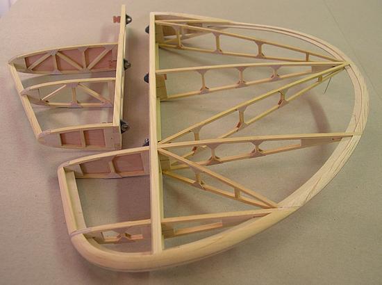

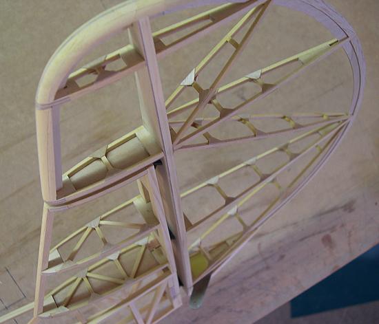

Me revoila, après une absence assez longue, mais rassurez vous je continu de travailler sur le Musger (3 à 4 heures le soir)
je vous présente la fabrication de la dérive.
Gros boulot; je vois maintenant ce qui m'attend pour les ailes Confused Confused Confused

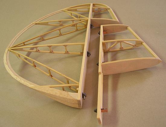

J'ai commencé par la partie fixe.
Fabrication des couples en CTP 3mm et samba. Le montant vertical est lui en baguettes 4x4 pin + CTP :
Ensuite, fabrication de la partie mobile, toujours en CTP + samba :

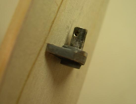

L'ensemble équipé des charnières faites biensur façon maître Vincent :
Le palonier de dérive en plaque Epoxy, peint avant collage :
Le tout assemblé à blanc :

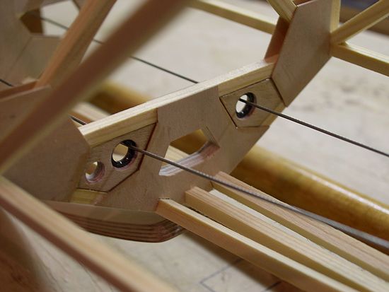

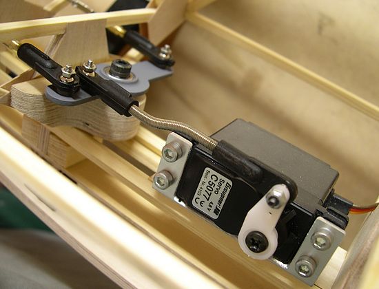

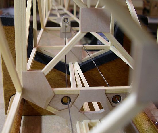

Bon oui, c'est vrai j'ai un peu moins le temps en ce moment de bosser sur le MUSGER, mais j'ai quand même fait l'instalation du servo et des câbles de la commande de dérive.
Voici quelques photos :
Servo et palonier :
Pour éviter que les câbles ne frottent sur la structure j'ai fait passer ceux-ci dans des petits anneaux de canne à pêche dont j'ai coupés les pattes et que j'ai insérrés dans un sandwich de ctp :
Voila, c'est tout pour ce soir.

MessagePosté le: 27/10/2010 21:31    Sujet du message: Répondre en citant
bon assemblage Wink
MessagePosté le: 28/10/2010 00:17    Sujet du message: Répondre en citant
C'est beau et très bien photographié [clap] [clap] [clap]
Bonne idée le passage des câbles Very Happy
Âge: 60 Bélier
MessagePosté le: 29/10/2010 18:38    Sujet du message: Répondre en citant
oui, super malin, le coup des passe-câbles!
Et belles photos...

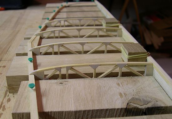

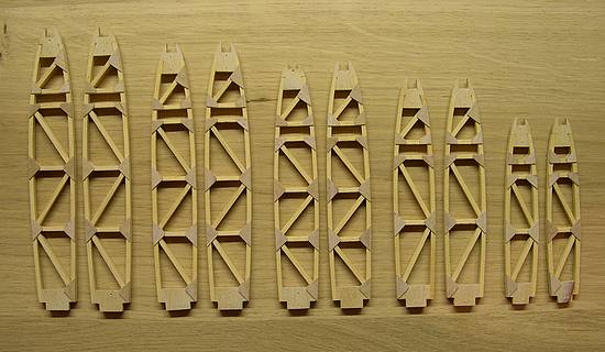

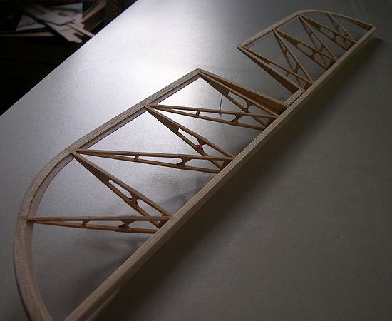

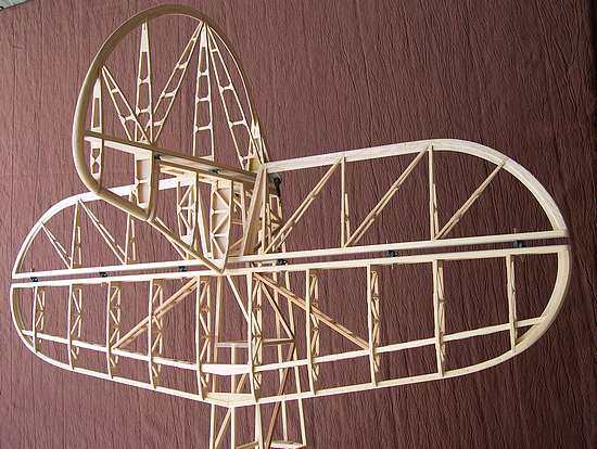

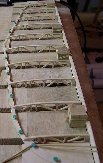

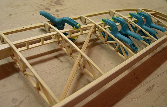

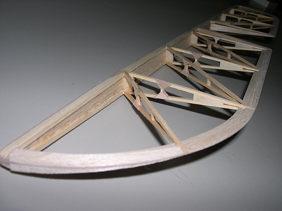

Je vous présente aujourd'hui, la construction du stab du Musger.

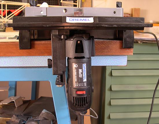

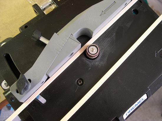

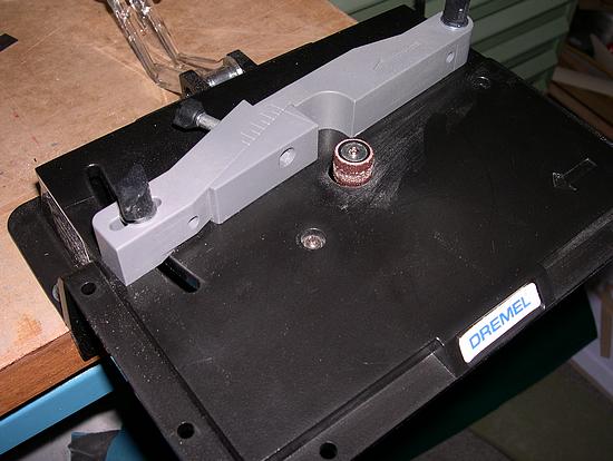

Ne trouvant pas toutes les côtes de baguettes dont j'avais besoin, j'ai investi dans une table de fraisage DREMEL.
Un outil bien pratique et pas trop onéreux.

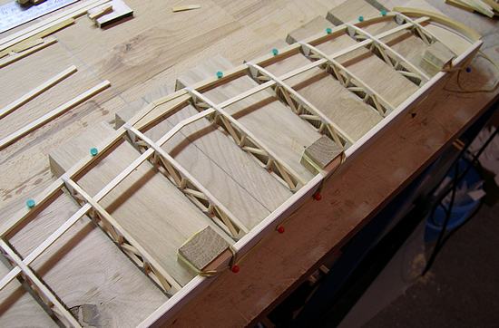

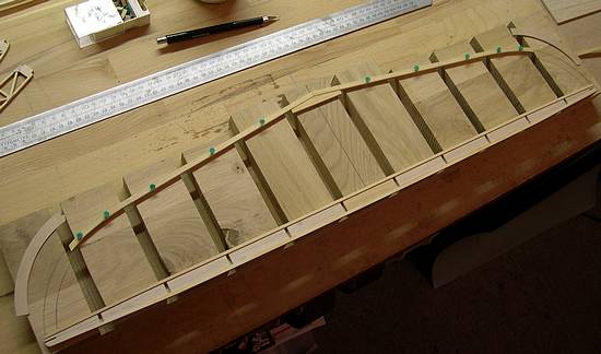

Le stab à été assemblé sur un chantier, pour que celui-ci soit bien rectiligne. Le chantier est composé de blocs de bois de même épaisseur, qui sont collés à la suite des autres, en respectant un espace, qui correspond à l'emplacement des nervures.
L'emplacement du bord d'attaque et des saumons sont tracés sur les blocs :
Le bord d'attaque est punaisé sur le chantier :

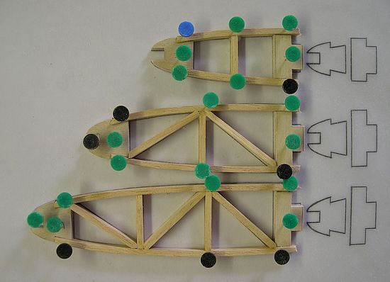

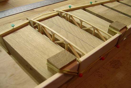

Préparation de la baguette d'articulation et des nervures :

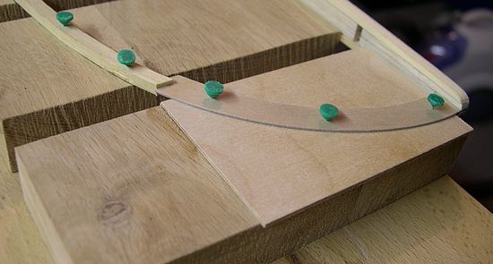

L'âme centrale des saumons en CTP 1mm, est punaisé, mais après avoir collé une cale de CTP 1,5mm. Ainsi, celle-ci se trouve alignée au centre du bord d'attaque, qui lui, fait 4mm d'épaisseur :
Les nervures viennent s'enficher sur le bord d'attaque et la baguette d'articulation :
Pose du longeron intrados avant démoulage :
Puis pose longeron intrados et finition :

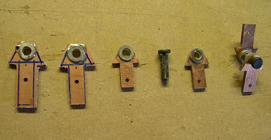

Fabrication des charnières :

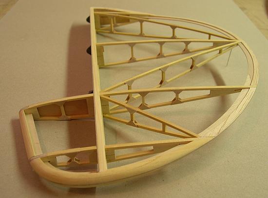

Et voila, finit :
Le stab finit, tel qu'il est sur la photo pèse 95 grammes et comptabilise pas moins de 611 pièces.
Vincent y'a combien de pièces pour les ailes ? T'aurais pas des nervures en rab par hasard ? [arf]
Je plaisante; finalement ça va assez vite et puis quel bonheur, après assemblage, de pouvoir contempler cette structure.
Dommage qu'après entoilage, cette dentelle soit invisible...
Bonne soirée
Stéphane
