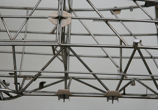

Salut à tous,
Ca avance , ça avance ...... même que j'ai plus assez de tubes m.....le c.... Embarassed Embarassed je me suis fait piégé je sais pas ou, enfin si un petit peu quand même , je ne savais pas trop si les renforts secondaires seraient en 6 mm ou en 5 mm et je n'avais pas acheté d'entrée volontairement la bonne quantité donc maintenant chantier en attente.
En attendant quelques photos de l'avancement, il reste en fait surtout la partie arrière à achever et que je ne montre pas de trop.
Comme évoqué dans les échanges plus haut c'est bien le nettoyage le plus long. Et aussi le plus salissant et dommageable.Les quelques enfoncements que l'on peut voir c'est un dérappage de la brosse qui l'a fait..... [argh]
Maintenant j'ai hâte d'avoir fini et de le sortir complètement du chantier ...
Ca parait foullis vu comme cela. Laughing
La ça y est ,j'ai enlevé les deux gabarits centraux. [humm]
Et c'est bigrement raide.....

MessagePosté le: 04/10/2010 04:37    Sujet du message: Répondre en citant
« hermann » a écrit:
...un petit dessin de ton renforcement en ctp...
j'ai retrouvé une photo, j'avais mis ces petits CTP où l'entoilage est découpé, sinon à la tension il y aurait un jour, ça fait de la surface de collage et l'entoilage ne risque pas de lâcher
MessagePosté le: 04/10/2010 21:21    Sujet du message: Répondre en citant
Merci Vincent , vu et compris .
Vu aussi sur ta photo les petites (toutes petites) entretoises entre les lisses principales et renforts obliques, c'est comme ça sur le réel ?? Wahou quel boulot [clap] Mais si c'est comme celà sur le grandeur je ne comprend pas trop la vraie raison.Mécaniquement ça rajoute des points de fléchissement ? Je parle bien du grandeur , pour nous c'est négligeable ou presque mais que de travail en plus ,il faut y aller à cet endroit pour braser. [humm]
Merci dans tous les cas car je n'aurais surement pas pensé aux pbs d'entoilage dans ces zones.
MessagePosté le: 05/10/2010 05:03    Sujet du message: Répondre en citant
Sur le grandeur j'ai l'impression que c'est aussi fait comme ça, on voit bien que les étrésillons de la parties basse restent droits, donc la lisse basse ne les touche pas, et on a l'air de voir ces petites entretoises,
regarde bien les photos noir et blanc [humm]
http://www.retroplane.net/cinema2/tg1a.htm
Par contre sur le mien j'ai également mis des entretoises sur les parties centrales, car les lisses de formes externes sont posées après le squelette de base et je ne vois pas trop comment il aurait été possible de tomber pile sur la forme, mes entretoises permettaient justement de régler l'alignement de la forme externe en les faisant forcer ou rentrer. En fait toutes ces lisses n'ont pas de rôle mécanique, c'est juste un habillage de forme autour du caisson de base en tubes, mais si on ne met pas d'entretoises pour les rigidifier au caisson, la tension de l'entoilage déformerait ces lisses
