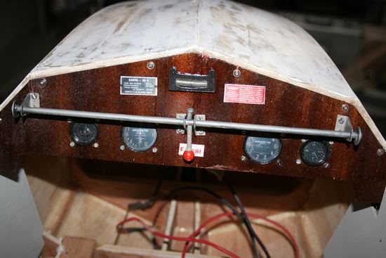

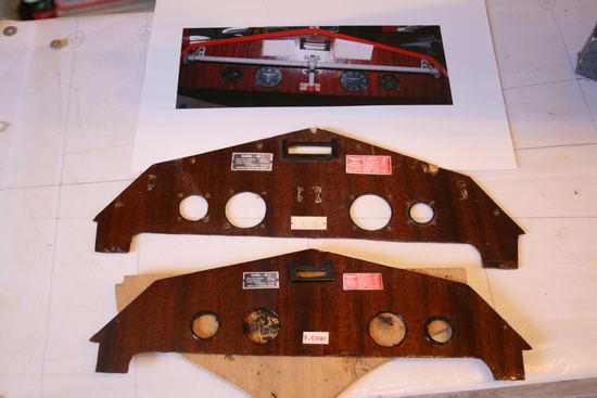

En cours le tableau de bord:
dans l'ordre:
1/ la photo de l'original qui me sert pour la confection des instruments et écritures.
2/ le rescapé du crash ( qui va retrouver le grd frère la semaine prochaine)
3/le nouveau à l'echelle 1/3.3

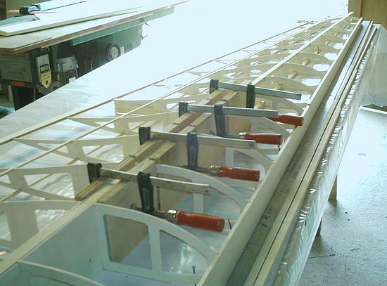

Salut Jean-Claude

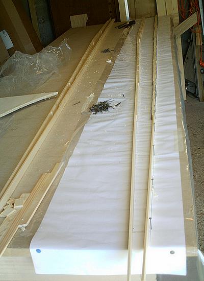

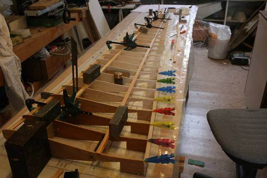

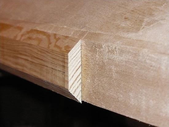

L' autre jour nous avons discuté sur la farication de ton aile. L' aile du C25 et de la Fauvel on etait fafriqué de la même façon.
Les longerons.
Montage de l' aile.
Collages des ames en CTP peuplier 30/10.
Planchette en pin pour renforcer le bord d' attaque.
L' ensemble monté sans le coffrage l' aile ne vrille pas.
Dédé
MessagePosté le: 17/10/2010 10:10    Sujet du message: Répondre en citant
Merci Dédé, je pense partir suivant la même conception que toi mais comme sur L'Avia, avec une lisse horizontale en pin dans le bord d'attaque et un bord d'attaque en samba, plus facile à mettre en forme que le pin.

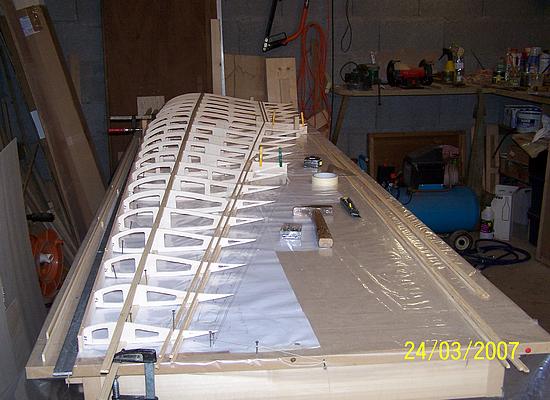

La photo au dessus c'est celle de l'Avia au moment de sa construction pour montrer le principe que je vais reconduire sur le nouveau C25.
Pour le premier vol ce serait sympa, mais il y a peu de chance vu la distance qui existe entre Michel et moi.
Mais c'est sûr qu'on volera ensemble, peut être à Teillé pour les journées "remorquage vieilles toiles de Teillé" début Juin 2011 ça fait mi-chemin pour chacun, et je l'espère pour Rétroplane 2011 à Vauville.
Mais Michel à un gros boulot devant lui avec la reconstruction totale a à peu près l'identique d'une aile.
Pour retomber sur le même poids et à peu près le même centre de gravité de l'aile il est quasiment condamné à refaire les mêmes fautes de construction que j'avais fait, et ça ce n'est pas facile du tout.
Heureusement il peut tout remesurer sur la rescapée mais je sens qu'il va me maudire Wink

J'ai fini l'aménagement intérieur avec les éléments récupérés et réduit de 10% et la fausse ferrure en bois d'arbre:
Une fois que le vernis du tableau sera sec il ne me reste plus que la verrière.
Je pense qu'à la fin de la semaine qui vient il sera bon à peindre.

La planche de bord montée:

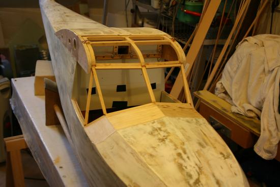

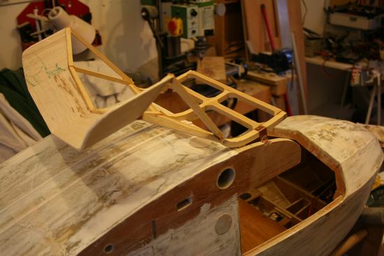

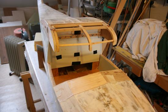

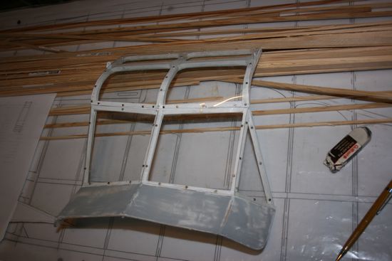

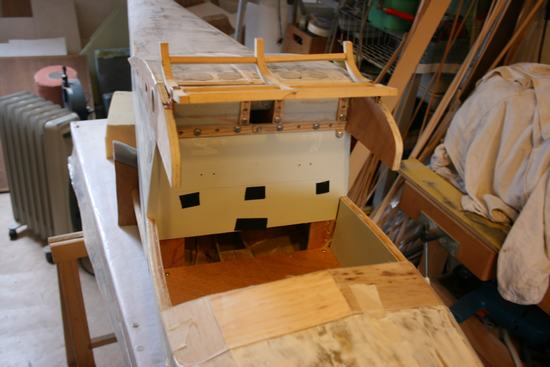

Début du montage de la verrière et articulation:
MessagePosté le: 19/10/2010 18:16    Sujet du message: Répondre en citant
bon courage Jean-Claude ,car cette partie la n'est pas facile a réaliser,
demain j'attaque un petit voile de peinture sur le fuselage du grand frère Wink
MessagePosté le: 19/10/2010 18:47    Sujet du message: Répondre en citant
Bonsoir Michel,
Demain je t'envoie le tableau, les instruments et le crochet.
Pour la verrière l'ossature est dégrossie et fonctionne, ce n'est plus maintenant que du détail d'ajustage et d'enduit avant montage du plexi.
fin semaine il sera prêt à peindre aussi Wink

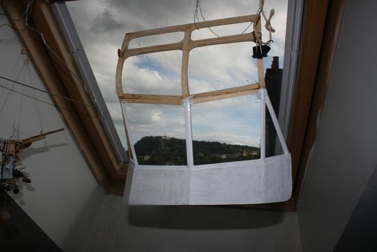

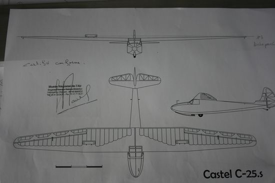

Dièdre suite:
Le triptyque du GPPA à la précision de mesure près donne un dièdre de moins d'un degré par aile, on s'approcherait plutôt des 0,9° en décimales bien sûr. Donc très proches des informations de Didier 1.5° pour 1°8 calculé pour les 2 ailes.
Michel pour le grand frère, le plan de Pierre, (tu vérifieras) donne 40mm par mètre, ce qui donne un angle par aile de 2°29/100ème sur l'extrados et il est bien possible qu'au moment ou j'ai percé les longerons je lui ai donné un petit coup de pouce supplémentaire pour arriver à 2°5 par aile. Sauf à refaire 2 ailes, je ne vois pas comment corriger.
En attendant pendant que je retrace les ailes, j'ai commencé la finition de la verrière. Derrière la "Montagne du Roule" appellation contrôlée qui domine le port de Cherbourg.

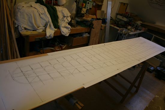

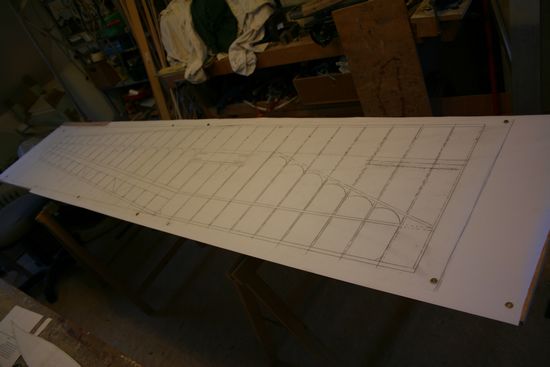

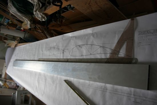

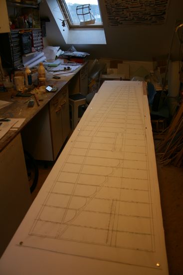

Pendant ce temps là j'ai redessiné une l'aile sur un calque, ça me permettra de retourner le plan pour construire l'autre.
De toute façon j'étais obligé de la redessinner le tirage réduit de 10% que j'avais fait faire était complétement déformé, même le longeron n'était pas droit. Il faut toujours se méfier des tirages et retirages.
J'en ai aussi profité pour préparer le chantier:

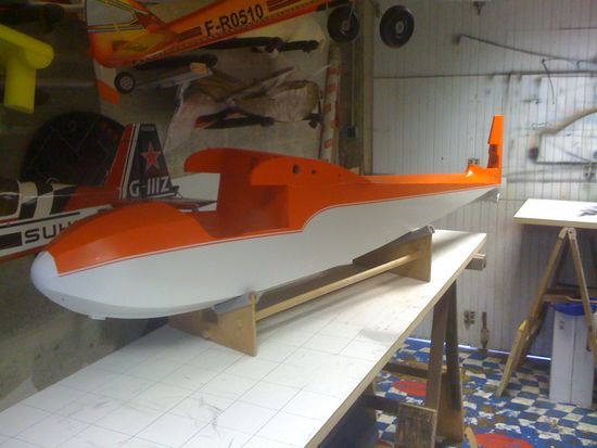

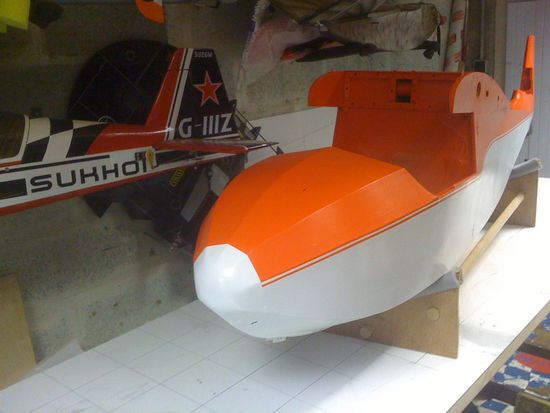

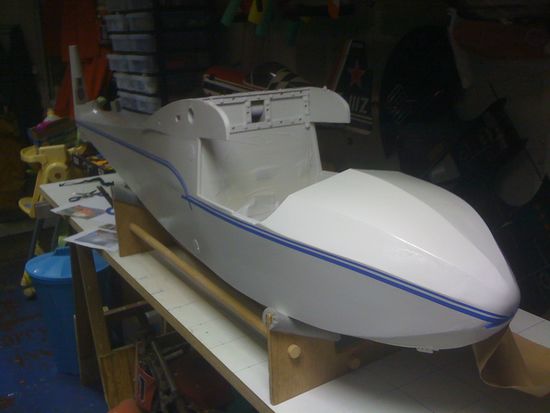

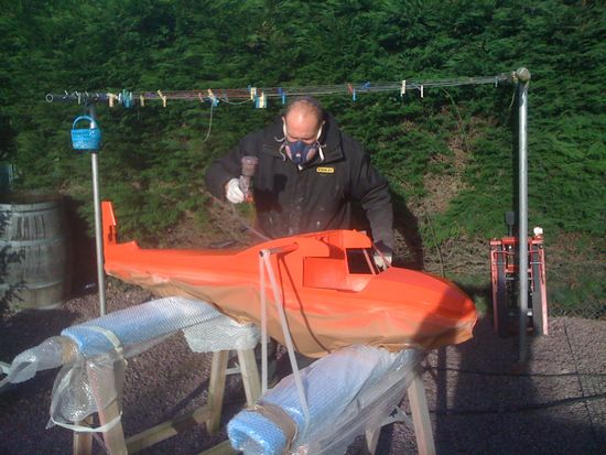

Cette après midi entre 2 grains séance de peinture:
André Gaborit
Âge: 62 Balance
MessagePosté le: 23/10/2010 19:08    Sujet du message: Répondre en citant
Salut Jean-Claude
Ca va être beau.
Dédé
MessagePosté le: 23/10/2010 19:21    Sujet du message: Répondre en citant
Jean Claude , tu as trouvé la bonne couleur pour la peinture [clap]
Bon courage pour le reste de la construction Wink
MessagePosté le: 23/10/2010 20:08    Sujet du message: Répondre en citant
Waaahooouuuuu super. A ce rythme là, il est terminé pour Noël.
Jean Claude, je vois que tu as aussi une belle collection de pinces multicolores. MDR [clap]
MessagePosté le: 23/10/2010 21:35    Sujet du message: Répondre en citant
J'aime bien cette couleur,j'ai entendu dire qu'au GPPA qu'ils voulaient le repeindre en rouge Laughing
