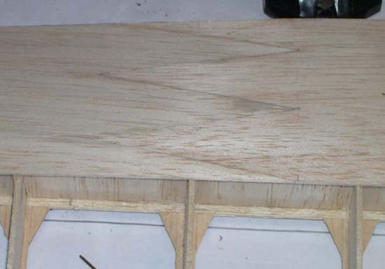

Sur l'intrados pas probleme de discontinuité car le longeron est plan. Sur l'extrados je serais un peu plus reservé, je pense pour l'instant faire le joint sur la nervure double ( partie droite / partie trapezoidale). Mais il faut essayer il est possible que ça passe sans probleme
Pour la quasi superposition des entures je ne me fais pas de souci car elles sont tres proches du saumon donc peu chargées et tres solides.
Je ferai un petit essai de flexion a rupture un jour, je parie que sa casse à coté. Les longerons travaillent en theorie en traction compression

Merci Jean Pierre, j'ai effectivement coffré l'extrados en un seul morceau, avec un raccord en dents de scie centré sur une nervure.
j'ai fait un saumon en lamellé collé balsa, monté avant coffrage.
puis coffré l'extrados de la partie Avant de l'aile en mappuyant entre les nervures sur un faux bord d'attaque en balsa de 3 mm qui s'appuie sur le plan de travail afin de soutenir l'aile pendant la pose des épingles.
Il restera a supprimer les surlongueurs, coffrer l'avant de l'intrados et coller les chapeaux de nervures de l'extrados, sans parler des aérofreins.

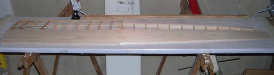

MessagePosté le: 27/03/2010 20:08    Sujet du message: Répondre en citant
Bonsoir.

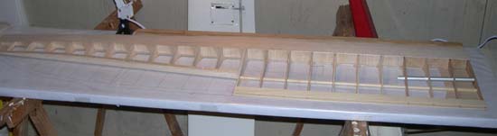

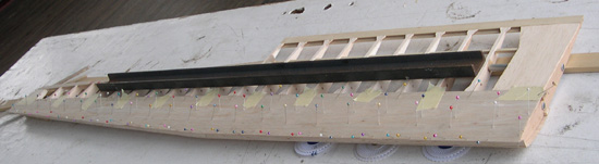

L'aile gauche se termine. Coffrage de l'intrados, l'aile est calée sur une surface plane afin d'éviter les déformations.
Il reste a mettre en place les aérofreins et a positionner les chapeaux de nervure sur l'extrados.
Début de construction de l'aileron.
Mise en place et collage du bord de fuite d'intrados, des chapeaux de nervure. Collage du bord d'attaque de l'aileron déjà dégrossi, puis montage des nervures.
Le chantier devrait se libérer rapidement, il faut que je pense à retracer l'aile droite.

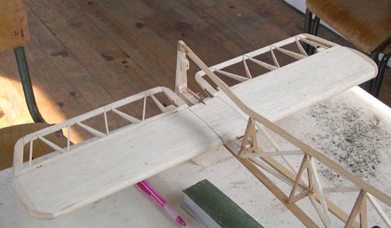

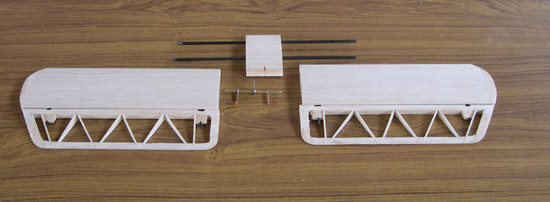

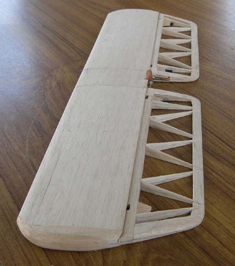

MessagePosté le: 15/08/2010 19:43    Sujet du message: Répondre en citant
Bonjour à tous.

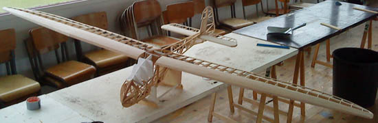

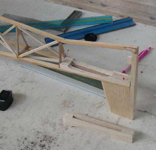

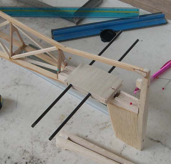

Quelques collages depuis fin mars,
le stab démontable est terminé.
cinq morceaux en comptant les plans mobiles, 2 clés en carbone dia 5mm coulissant dans des fourreaux en alu, la liaison des plans mobiles par un tube de 5mm en laiton, deux baîonnettes brasées ainsi qu'un guignol en circuit imprimé double face.
il reste a définir le mode de liaison des parties fixes externes.
Montage sur le fuseau de l'embase du stab.
présentation de la partie fixe
et présentation du stab.
la marche en avant est lente, mais un pas de plus est fait.
A suivre.
Jacques.

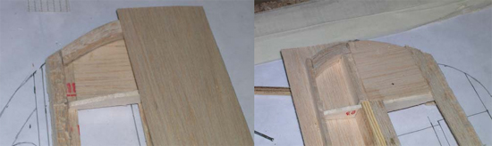

La "Rumba du Pinceau", comme le chantait un pilote favori de Jean Claude C, étant terminée aujourdhui, j'ai pu travailler ur la verrière.
Après m'être posé un tas de question sur la façon de fabriquer un outillage pour réaliser les perçage, je suis revenu a une méhode purement manuelle, en l'air.
positionner sur les tubes un scotch de peintre, permettent le traçage des trous et empêchant le glissemen du foret
traçage des trous en se servant d'une règle s'appuyant sur les deux bres soutenant la verrière.
pointage leger
perçage a la mini perceuse, en appuyant la verrière sur ces mêmes 2 barres.
En fait peu de difficultés si ce n'est aux raccords ou j'aifait des pièces de racordement en fils de cuivre qui sont quelque peu plus difficiles a percer.
Je mettrai quelques photos plus tard.
Jacques
Âge: 78 Bélier
MessagePosté le: 02/12/2010 12:06    Sujet du message: Répondre en citant
Comme promis quelques photos
traçage du dessus, les tubes sont emballés au ruban adhésif de masquage.
déplacement de la règle prallèlement et tracé du point de contact de la règle sur le tube.
tracage des flancs
un point de rotation sur un tube, traçage du contact sur l'autre.
Perçage du dessus
la structure est maintenue sur une latte, perçage perpendiculaire, déplacement parallèle.
Perçage des flancs
structure maintenue sur une latte, appui a plat du côté a percer, l'autre latte appuyée au point de rotation. Ce process devrait me permettre d'avoir des revêtements développables.
Présentation de l'ensemble.
l'ensemble se présente pas trop mal, avec quelques défauts, mais...
J'en ai profité pour refaire la structure de mes pilotes qui ne me plaisait pas.
Bonne journée au soleil a tous.
Je retourne peindre.
Jacques.

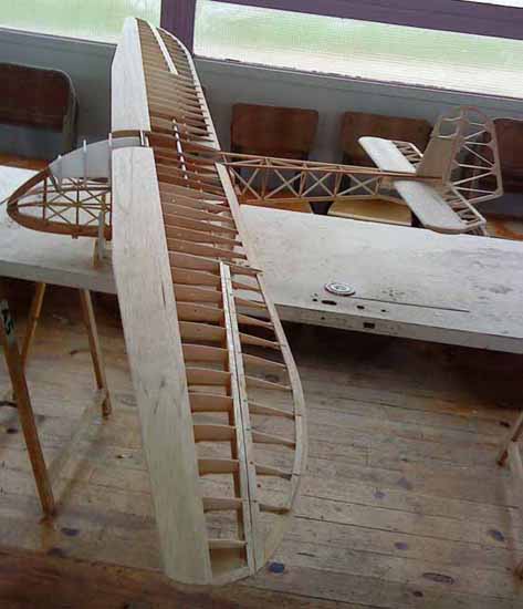

MessagePosté le: 07/12/2010 00:06    Sujet du message: Répondre en citant
De retour sur les ailes.
Deux soir de travail fastidieux [argh] , découpe, ajustage et collage des goussets. c'est long, on en voit pas la fin. Une aile et demie de faites, je devrais avoir terminé demain. [humm]
Il restera a monter les aéro-freins.
Jacques.

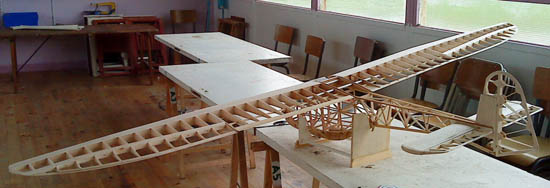

Les deux ailes sont terminées.
il reste a monter l'électronique des ailes, le fuseau étant équipé.

a gauche en position de vol, a droite, en cours de mise en place
l'ensemble monté une dernière fois avant entoilage.
Avant l'entoilage, traçage des gabarits de découpe.
et la dérive entoillée au diacov .
Amicalement.
Jacques.

Cet après-midi, retour dans les locaux du HMAC pour disposer d'une grande table pour étaler les 5m de Diacov et tracer les diverses pièces a l'aide des gabarits faits hier.
Un droite, un gauche, un dessus, un dessous, etc. Tout tiens dans le coupon.
