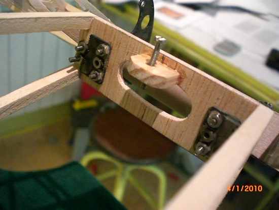

Alors si je peu juste te faire une petite remarque [humm] :
pourquoi tu n'as pas mis les vis tête fendu coté intérieur du stab a travers les écrous de 3 puis fixé le tout avec trois écrou freiné a la loctite ? Comme ça tu est vraiment raccord avec le grandeur ...
Non vraiment j'espère le voir avant que tu ne termine l'entoilage du bestiau ,tu est en train de nous faire un chef d'oeuvre . C'est quoi le prochain?

Tom, si je comprends bien ton idée est d'inverser le boulon et que l'on voit l'écrou à la place de la vis. Le problème, si je veux être parfaitement "maquette", c'est que sur le grandeur, il n'y a rien, tout est fixé par des pointes. Il y a juste une petite trappe à l'arrière que l'on peut voir sur les photos du réel et elle est fixée par des petites vis.
Tu fais bien de soulever ce détail qui saute aux yeux. Dans la mesure ou le stab ne sera pas démonté à chaque vol, c'est juste un accès à l'intérieur du fuselage pour d'éventuels contrôles ou réparations, je pensais encastrer la tête de vis et coller un rond de ctp 4/10. Cette pastille en ctp serait changée à chaque ouverture.
Qu'en penses-tu.

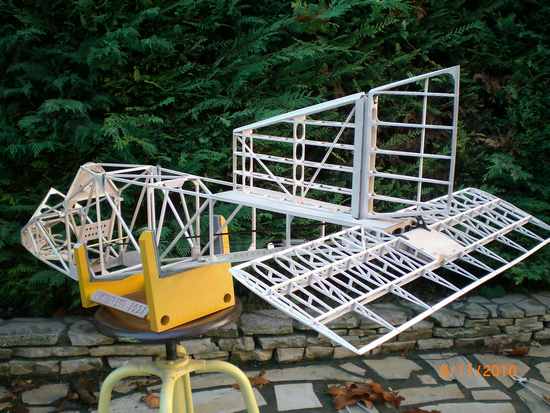

Salut vous tous,
cela fait un bail que je n'ai pas donné des nouvelles du VAMPYR, alors attention, je vais vous inonder de photos... Very Happy

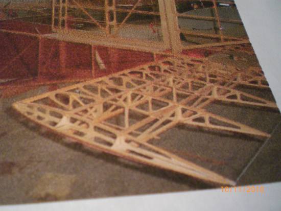

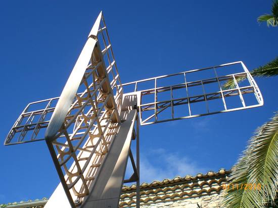

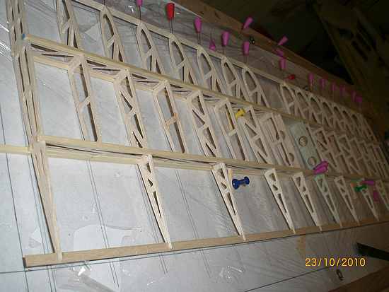

Après la dérive, je viens de terminer le stab.

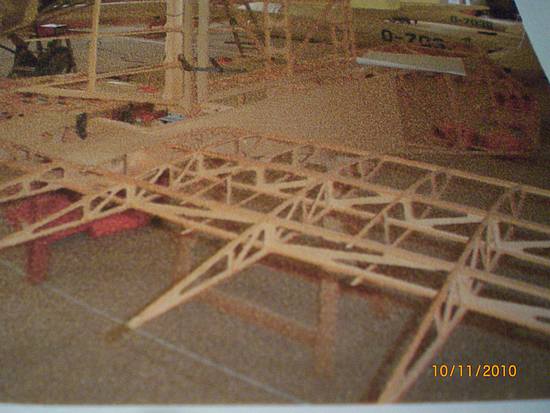

Voici celui du grandeur:
Et maintenant la maquette.

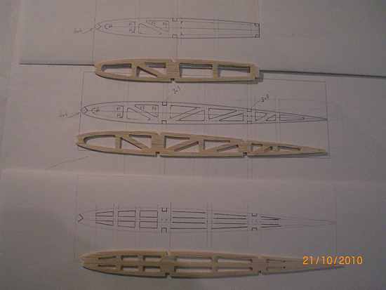

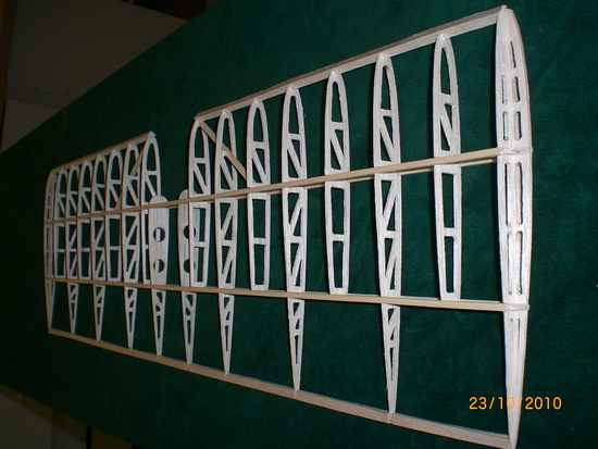

Tracé des plans:
Assemblage sur le chantier:
Collage et finition du squelette:

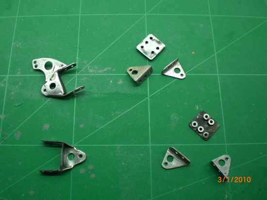

La quincaillerie.
Le grandeur:
La maquette:

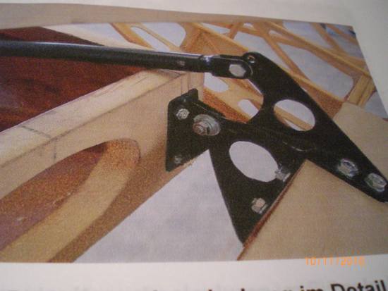

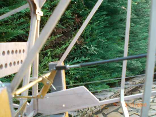

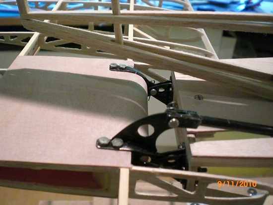

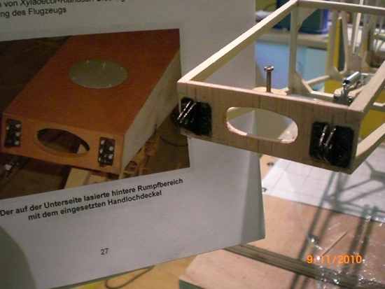

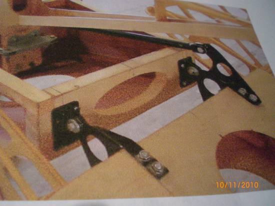

Bras d'articulation coté fuselage avec la photo du réel en arrière plan:
Les bras sont vissés dans des platines sur lesquelles j'ai brasé des écrous. Les platines sont collées à l'arrière du dernier couple du fuselage.
La quincaillerie montée:

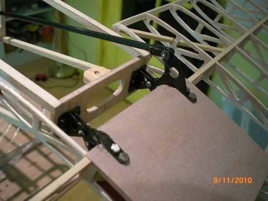

Le guignol est raccordé au palonnier de commande par un tube carbone avec une chape à chaque bout.

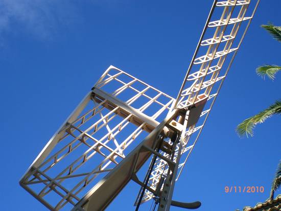

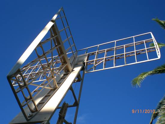

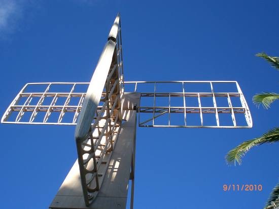

Vue de l'ensemble:
Autres vues d'ensemble sous notre beau ciel bleu du Languedoc. Celles-ci, c'est pour faire bisquer nos copains du Nord. Le Nord étant pour nous-autres tout ce qui est au dessus de Lyon. MDR
A bientôt pour la suite.

[baaave] [baaave] [baaave] [baaave] [baaave] [baaave] [clap]

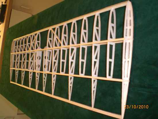

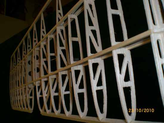

Alors là Jean -Paul t'y va fort ,comment on va faire pour te rattraper .
Ca m'as l'air super bien fait ,avec photoshop & Co on ne sait jamais Laughing .En tout cas je pense que le fait d'avoir des photos des détails te permettent de pousser la finition plus loin . Ce qui bien sur n'enlève rien a ton travail.
Comment tu fait pour dessiner tes nervures ,je veut dire pour les avoir a la bonne taille ,photocopieuse ou ordi .
En tout cas j'ai hâte de voir ça de prés avant entoilage ,pourquoi pas a Baillargues ce weekend si le temps est avec nous Very Happy Cool . Il suffira de garder ce beau ciel bleu [fiufiu] .
Allez continue a nous faire baver ,même si Vincent n'aime pas que l'on abuse de tout ça [baaave] [clap] .

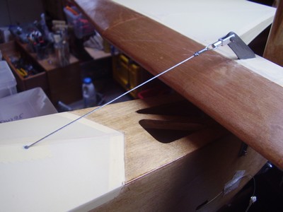

Bon tu en ais pas encore là mais vas y molo avec les débatements de la profondeur Laughing
En regardant de plus prêt il va falloir peut être penser à équilibrer statiquement ta profondeur pour soulager le servo de pronfondeur [humm]
Penses aussi à mettre un bon servos pignons métals avec un bon couple Wink

pour les nervures, Vincent m'a fait le tracé, j'ai dessiné les découpes intérieures en me rapprochant du réel. Mais depuis quelques jours, Vincent m'a fait découvrir "tracfoil" et je peux me débrouiller tout seul. C'est d'ailleurs ce que je vais faire pour les nervures des ailes.

Très pertinentes, tes remarques. En effet, il va falloir certainement des très petits débattements et peut être équilibrer le stab. J'ai pensé à un ressort pour contrer l'effort. Pourquoi pas, je vais essayer.
Quand au servo, il sera obligatoirement "pignons métal" car les attéros au Vissou sont parfois un peu durs. Les pignons d'un servo standard ne résisteraient certainement pas.
Merci et bonne continuation dans la suite du Fafnir.

Je verrai plutôt une masselotte d'équilibrage,mais pas évident à mettre en place [humm]

Pour l'équilibrage statique de la profondeur, j'avais utilisé sur le Pegasus , dont le stab déporté et pendulaire faisait 1,20m d'envergure, un bon servo métal 20kgs big format mais j'avais beaucoup de place) (un analogique futenbois au prix très raisonnable) placé à 50cm du stab , une commande tube carbone de 8mm et un ressort de rappel ( pas envie de mettre du plomb dans le stab)relié au câble qui rejoint le guignol d'extrados, l'attaque de la commande se faisant à l'intrados sur ce même guignol en epoxy 3mm, ça marchait sans souci et sans jeu avec des chapes à rotule et 30mm de débattement
petite remarque : j'aurais pour ma part collé une plaque en ctp aviation à contre fibre sur le dernier couple où sont fixées les ferrures [humm]

pour équilibrer le stab, une bande de plomb très fine ( genre soudure à l'étain) à l'intérieur du bord d'attaque serait une solution, mais j'ai peur d'alourdir et de le payer en lest....je vais essayer et voir ce que ça ajoute en poids. [humm] [humm]
Âge: 80 Balance
MessagePosté le: 11/11/2010 10:02    Sujet du message: Répondre en citant
Merci pour tes conseils Marc,
l'idée du ressort me plait bien car ça n'ajoute pas de poids à l'arrière, de plus, alourdir le stab qui est en dentelle me parait risqué...
Tu as raison, il faut que je renforce un peu le couple, j'y avait pensé. En plus,cette partie du fuselage sera coffrée en CTP 6/10.

Tu sais, je ne vais pas trop me prendre la tête à faire ou faire faire des calculs savants. Je vais monter un servo pignon métal + roulements avec un gros couple et basta. Le ressort sera en plus pour soulager le servo et je pense que ça va marcher.

Je te garantis que ça fonctionne très bien avec un ressort nerveux mais assez doux pour ne pas faire grogner le servo, donc essaie avec différents ressorts , C'est l'absence de jeu qui prime, n'oublie pas qu'en plus les efforts sur la profondeur de nos planeurs rétros n'exigent pas un servo très puissant, bien moins que sur une dérive par ex, donc, si tu surdimenssiones ton servo et si tu n'as pas de jeu aux multiples endroits d'articulation ( un éventuel problème se situerait là à mon sens), aucune crainte...je suppose que l'articulation se situe à 1/3 de la corde du stab, pas de souci à mon avis Le ressort relié au câble donne en outre l'illusion d'un câble fonctionnel...et pense à renforcer effectivement le couple arrière et sa fixation

Juste une suggestion : à la vue du dernier couple de fuselage qui porte les deux charnières d'empennage pendulaire, je me demande si tu ne devrait pas ajouter des goussets pour renforcer la liaison avec les 4 lisses qui tiennent le couple.
Idem coté empennage.
car si à l'attero le saumon du stab touche l'herbe (ou la bruyère à Vauville), tu risque de tout arracher
