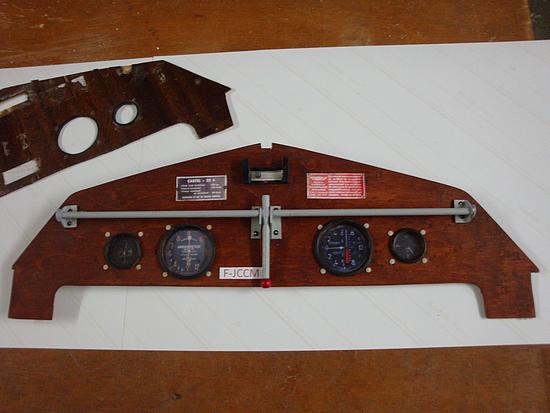

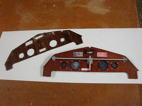

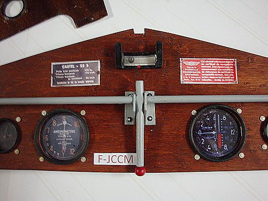

Ce dimanche pluvieux m'a laissé du temps pour réaliser une nouvelle planche de bord.
J'ai récupéré les plaquettes de l'ancienne.

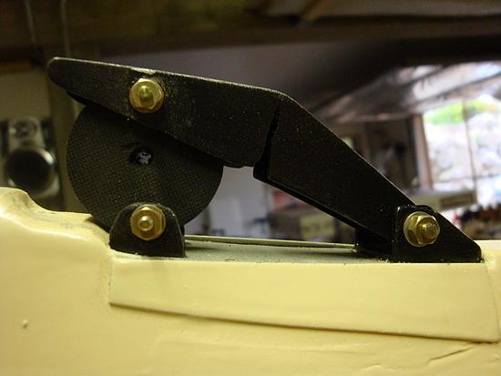

La bille est fonctionnelle et fabriquée avec un tube de "protège" pinceau et un plomb de chasse.
Toute la partie articulation et verrouillage verrière est en tube laiton et les pattes de fixation en alu.
Jean-Claude tu ne m'en voudras pas d'avoir changé l'immatriculation, maintenant il porte nos initiales.
André Gaborit

MessagePosté le: 25/10/2010 19:24    Sujet du message: Répondre en citant
Salut Michel
C' est du beau travail
Dédé
Âge: 78 Balance
MessagePosté le: 25/10/2010 21:22    Sujet du message: Répondre en citant
Oui, du très beau travail,
Bravo Michel '[clap]'
MessagePosté le: 25/10/2010 22:07    Sujet du message: Répondre en citant
Sympa l'immat et la réalisation est loin au dessus de ce que j'avais fait.
Un grand bravo Michel [clap]. Il faudra absolument qu'on vole ensemble l'an prochain.

Pas mal avec un vario clinomêtre (le petit tube en verre remplis de liquide rouge pt'et ben une tomate pastis et grenadine. beau travail si il en est!

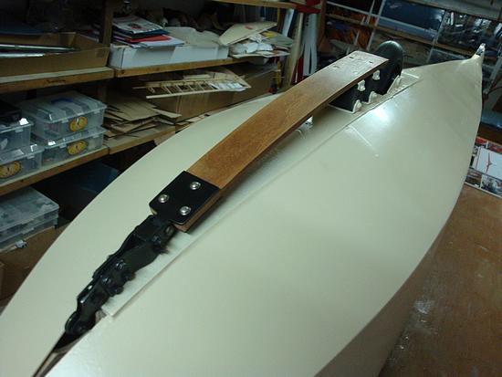

Le crochet était vrillé, je l'ai remis en état. Le patin a été refait en lamellé collé de hêtre.
remontage du sabot arrière qui a été épargné par le crash Very Happy
MessagePosté le: 30/10/2010 19:13    Sujet du message: Répondre en citant
Je vois même que tu as changé l'amortisseur du patin arrière qui tenait par un scotch depuis quelques temps. Il est comme neuf Wink

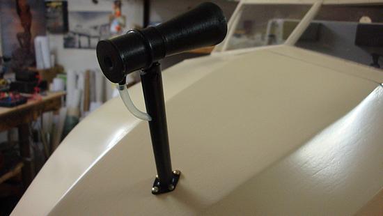

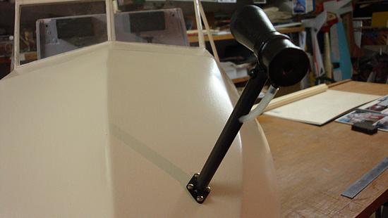

En attendant j'ai refabriqué le tube pitot.

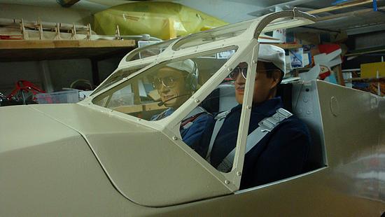

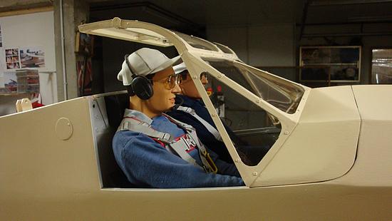

Pose terminée des vitres avec l'armature en contreplaqué de 6/10 percée puis vissée sur l'ossature.
Présentation avec les pilotes pour le plaisir.
Dès que le temps le permettra je passe à la déco du fuselage.
GuillaumeG
Inscrit le: 04 Mar 2006
Âge: 40 Vierge
MessagePosté le: 08/11/2010 16:40    Sujet du message: Répondre en citant
Superbe Michel! [clap] Avec les pilotes c'est très réaliste (au casque de radio prêt Wink )!!
