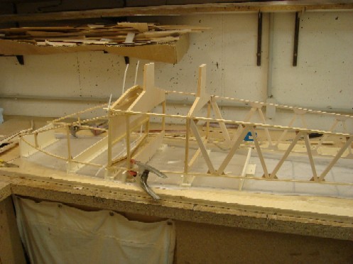

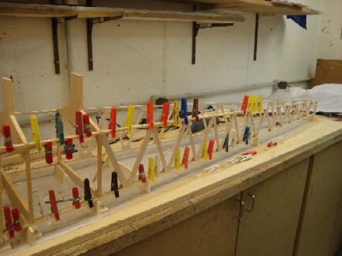

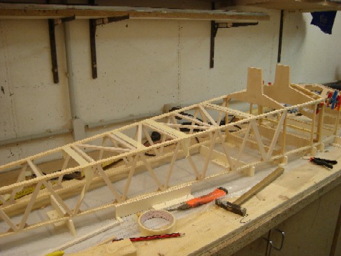

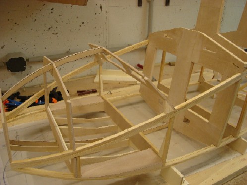

Ich hab mal losgelegt-puuhh bis das Gerippe ein wenig stabil ist braucht es ganz schon Klammern und Hilfsmittel
Die Bauweise ist ein wenig anders als die von Frank-mit den nötigen Verstärkungen wird die Sache aber sicher auch stabil genug.Meine Rumpfbreite an der dicksten Stelle 32 cm(ob da der Handstart noch gelingt-ich hoffe Chris Williams nimmt in Vauville teil)

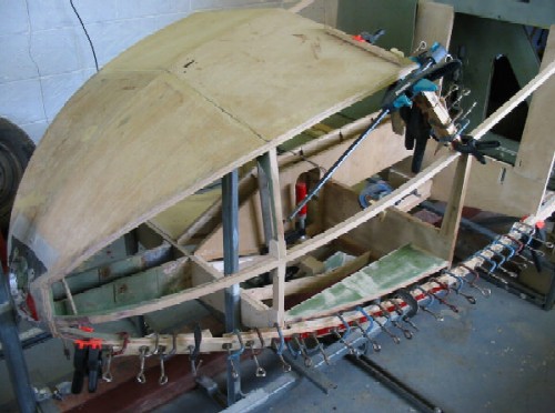

MessagePosté le: 27/09/2010 06:45    Sujet du message: Répondre en citant

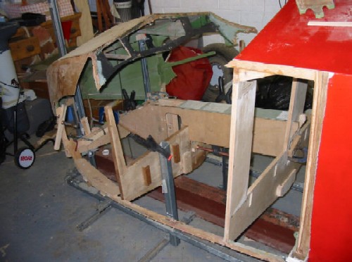

Dank Internet habe ich einige Bilder einer Rumpfreparatur gefunden und da sieht man gut wie das Innenleben in der Nase aussieht-da kann ich dann gut nachbauen.
Auch beim Modell geht ein wenig weiter-ist mehr Arbeit als ich dachte ,aber langsam wirds.

MessagePosté le: 02/10/2010 21:42    Sujet du message: Répondre en citant
Hallo Wolfgang,
dein Koffer nimmt langsam Form an!
Anscheinend hat das Biegen gut geklappt.
Ich finds immer wieder beeindruckend, wie stabil und leicht so ein Fachwerk am Ende ist!
Weiterhin guten Baufortschritt!
Grüsse, Frank

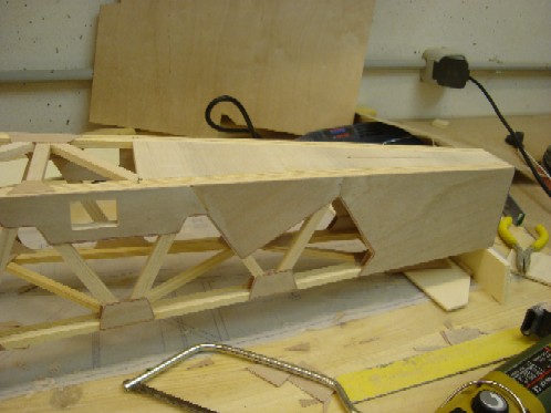

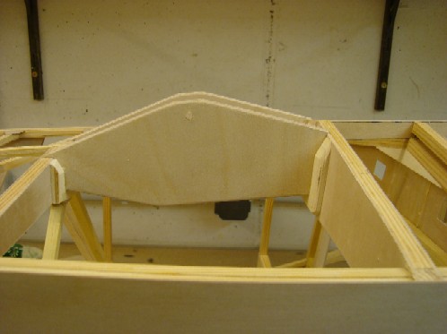

MessagePosté le: 18/10/2010 06:37    Sujet du message: Répondre en citant

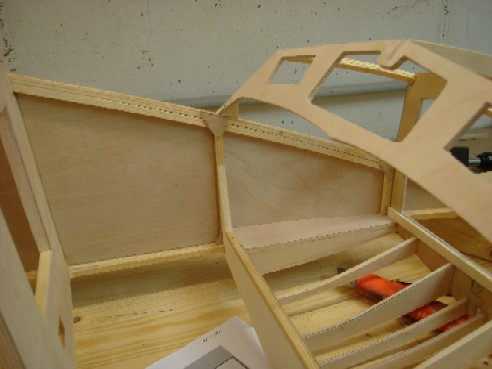

Hab ein wenig weitergebaut-geht mit dem Bügeln bis jetzt sehr gut-langsam nimmt der Rumpf Gestalt an(ist ja schon fast zwei Monate alt).

MessagePosté le: 18/10/2010 06:49    Sujet du message: Répondre en citant
Hallo Wolfgang,
das schaut aber schon sehr gut aus!
Hast Du sehr sauber ausgesägt und zusammengebaut alles.
Bravo! [clap] [clap] [clap]
Eine Frage: Die beiden Spanten, die nach oben überstehen, kommt da der Griff dran, für den Koffer?

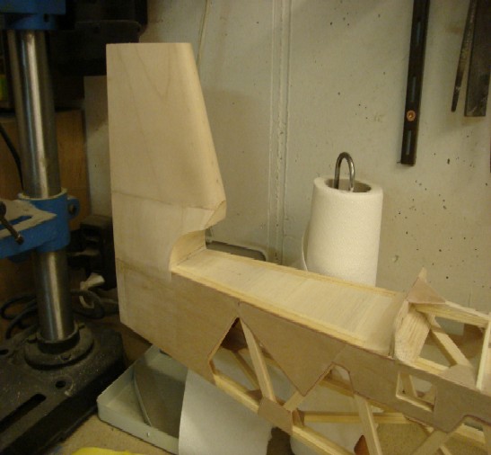

Nouveau messagePosté le: 28/10/2010 06:20    Sujet du message: Répondre en citant
Ein wenig geht immer
Auch die Sperrholznase 0,6mm der SLW Dämpfungsfläche ging im Bügelverfahren.Ich glaub ich werde meine Stecknadeln verkaufen

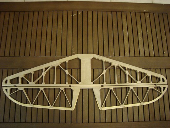

Nouveau messagePosté le: 02/11/2010 07:36    Sujet du message: Répondre en citant
Langes Wochenende-Seitenleitwerk wird langsam fertig

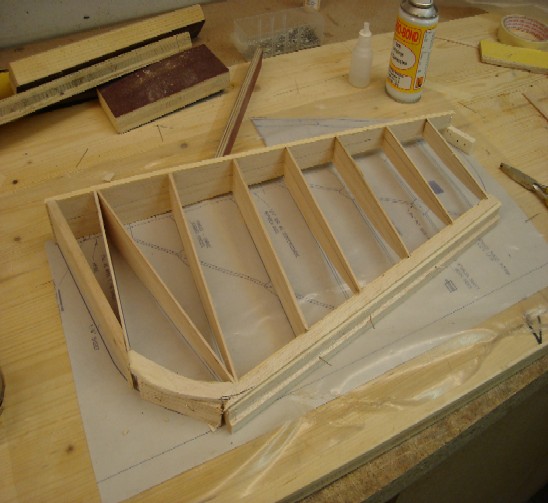

Âge: 68 Poissons
Nouveau messagePosté le: 13/11/2010 18:30    Sujet du message: Répondre en citant
Langsam nimmt das Leitwerk auch Formen an
Nouveau messagePosté le: 13/11/2010 18:57    Sujet du message: Répondre en citant
Hallo Wolfgang,
schön, dass es bei dir weiter geht. Ist das 0,4 oder 0,6 mm Sperrholz?

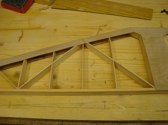

Âge: 62 Gémeau
Nouveau messagePosté le: 14/11/2010 16:23    Sujet du message: Répondre en citant
Salut Wolfgang,
sieht sehr stabil aus dein Leitwerk, wie ich erkennen kann hast du das Leitwerk mit einem Sperrholz oben und unten verstärkt. Toll, daß erhöht natürlich die Festigkeit. Das habe ich bei meinem MG 19b und dem Harbinger auch gemacht.
Super Wolfgang [good2] gefällt mir sehr gut deine Konstruktion. Vielleicht können Walter und ich, dich für die nächste Modellbau-Messe in Salzburg gewinnen [amen] ?
Viele Grüße ins Land'l
Âge: 68 Poissons
Nouveau messagePosté le: 15/11/2010 06:38    Sujet du message: Répondre en citant

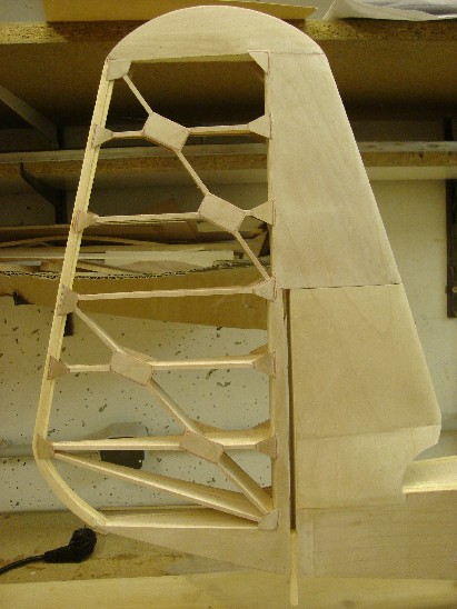

Sperrholz auf dem Leitwerk und SLW ist 0,4 mm
Die Bauweise soll dem Original entsprehen-daher wird alles in Sperrholz gemacht-nur die Rippen und unter der Nase gibt es Balsa als Formteil.
Muss eh aufpassen auf das Gewicht hinten-sonst müssen meine zwei Piloten später mindestens Mc Donalds Opfer werden und Konfektionsgrösse XXL haben MDR
Âge: 68 Poissons

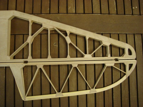

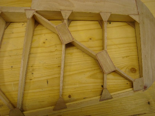

Nouveau messagePosté le: 15/11/2010 07:17    Sujet du message: Répondre en citant

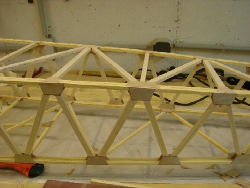

Hier noch ein scharfes Bild vom Seitenruder-hab jetzt dank Stephans Link ein besseres Verkleinerungsprogramm für meine Fotos. [amen]
Nouveau messagePosté le: 15/11/2010 13:12    Sujet du message: Répondre en citant
Hallo Wolfgang,
super wie sich dein Kof... ähh..... geräumiges Flugzeug entwickelt [clap]
Eine Frage und ein Tipp:

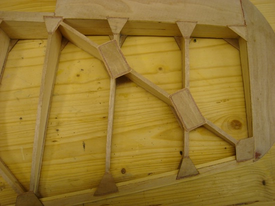

Frage: Nach dem Aufleimen der Knotenverbinder entstehen ja kleine Hubbel - bleiben diese oder verdickst du die Rippen noch mit Sperrholz?
Tipp: Wenn du die Fotos machst, lege doch eine dunkle Pappe drunter,
sieht dann übersichtlicher und schicker aus [humm] (nur so eine
Idee am Rande. Wink

Nouveau messagePosté le: 15/11/2010 17:48    Sujet du message: Répondre en citant
Zu den Knubbel sag ich mal was:
Die bleiben, sind sie doch bei den Originalen auch. Nur fallen sie nicht auf, weil dünn, großflächig (im Verhältnis) gut ausgeschliffen. Das geht halt maßstäblich solange nicht, bis nicht das 0,2mm Sperrholz erfunden ist Crying or Very sad
Nouveau messagePosté le: 15/11/2010 23:14    Sujet du message: Répondre en citant
Dann finde ich man sollte die Knubbel einbauen,
wenn auch was dicker so zeigen sie doch etwas vom Charackter
der alten Flugzeuge Wink
Oder vielleicht 0,4 er auf 0.2 herunter schleifen [humm]
Âge: 68 Poissons
Nouveau messagePosté le: 16/11/2010 07:19    Sujet du message: Répondre en citant
Bis zum Bau meiner Petrel dachte ich auch,dass die Knubbel (netter Name für diese Erhebungen)im Original anders verschliffen sind-als ich dann in Wels beim Vintagetreffen war habe ich genauer hingeschaut und auch im Jacobs Buch gesehen,dass diese Knoten auch im Original einfach gut angeschliffen auf die Rippenfahnen geleimt werden.Die 0,4 er Dicke bei meinem Massstab von 1:3,5 ist da nicht sehr zu dick-also kann das 0,2er Sperrholz noch warten.
Das mit dem dunkleren Untergrund werde ich besser sein lassen sonst seht Ihr zu gut dass ich auch nicht so sauber bauen kann wie Vincent.Ein wenig Weichzeichner ist da schon von Vorteil MDR

Nouveau messagePosté le: 22/11/2010 06:51    Sujet du message: Répondre en citant
Hab mal wieder weitergekoffert

Nouveau messagePosté le: 22/11/2010 23:49    Sujet du message: Répondre en citant
Hallo Wolfgang,
das Leitwerk sieht wirklich super aus! Vom Original nicht zu unterscheiden.

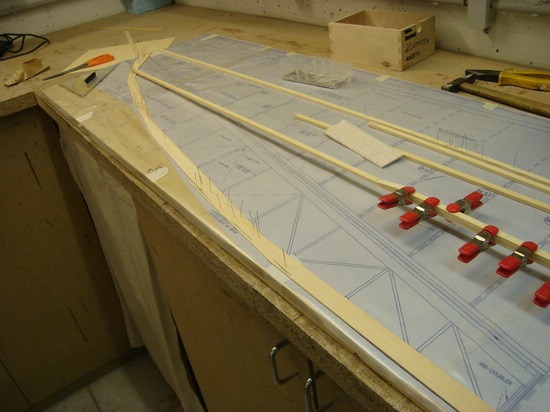

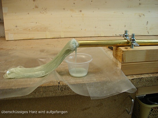

Âge: 68 Poissons

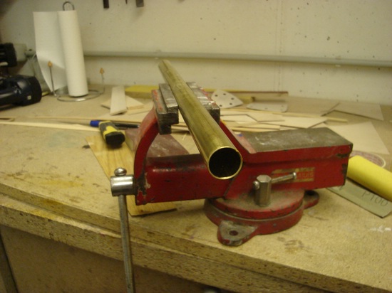

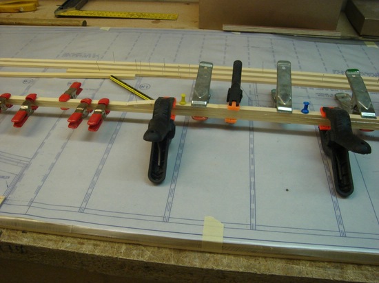

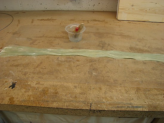

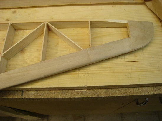

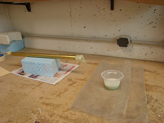

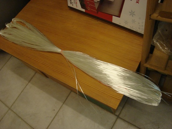

Nouveau messagePosté le: 26/11/2010 07:38    Sujet du message: Répondre en citant
Den Glasstecken (20mm)für die Flächenverbindung ziehe ich mir selber-da kenne ich die Qualität.Ich hasse das Gepatze-ist wie arbeiten mit Honig
Auch mit dem Holmbau habe ich begonnen
polli-äthylen
Inscrit le: 12 Aoű 2009
Localisation: Pfalz
Nouveau messagePosté le: 26/11/2010 09:38    Sujet du message: Répondre en citant
Sauber.
Das gemansche mit dem Harz;)
Ich liebe es. Crying or Very sad
Ich sehe, dass du den Holm beim leimen nicht auf eine Unterlage spannst.
Hast du keine Angst so eine "Dauerwelle" zu machen?
Ich Spanne immer auf und zwinge gegen eine gerade Bezugsebene.
Marc
Âge: 68 Poissons
Nouveau messagePosté le: 26/11/2010 09:57    Sujet du message: Répondre en citant
Die drei Leisten habe ich vorher mit Stecknadeln gegen verrutschen gesichert und dabei auf dem Baubrett gehabt.Da kann noch nicht viel buckeln.Ausserdem werden die Holmgurte beim Bauen dann eh auf dem Baubrett fixiert.
