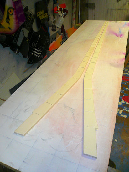

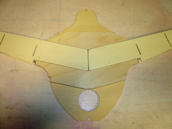

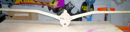

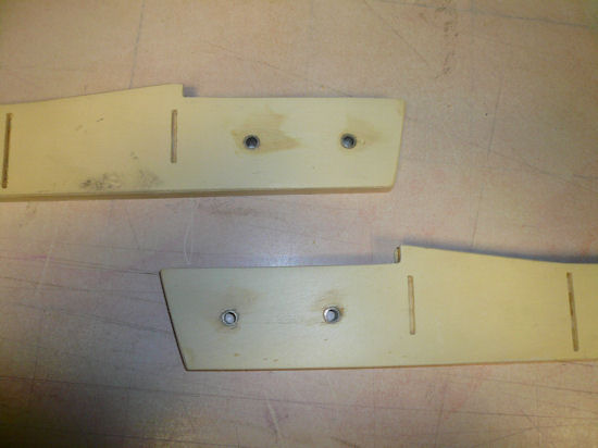

Les longerons sont finis :
J'attaque maintenant le boîtier qui va accueillir les deux compères :

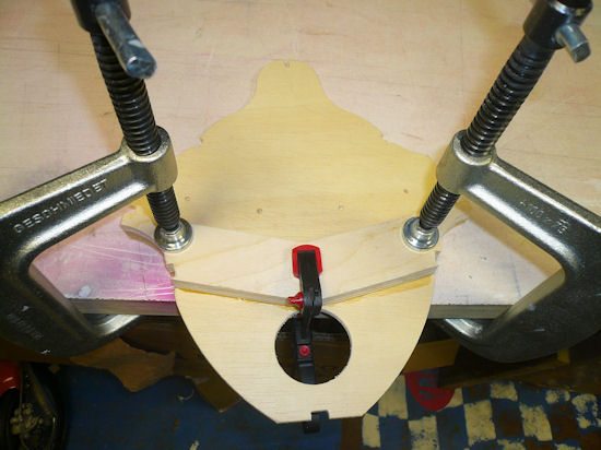

Collage avec de la PU, c'est pas le tout ...... faut que ça tienne !!
MessagePosté le: 28/11/2010 23:24    Sujet du message: Répondre en citant
Ca tiendra Fred, il n'y a pas d'inquiétude, mais n'utilise pas trop la Pu, elles ne sont pas toutes de bonne qualité et pour des tenues mécaniques et zones très sollicitées, je préfère la colle blanche ou l'époxy.

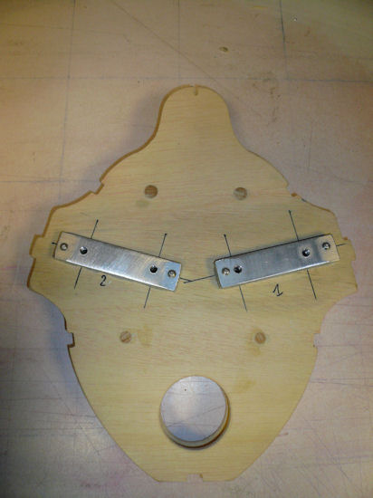

Suite et fin pour le montage du boîtier.

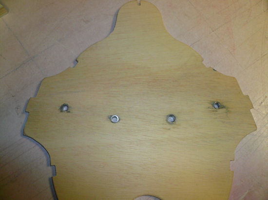

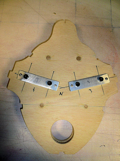

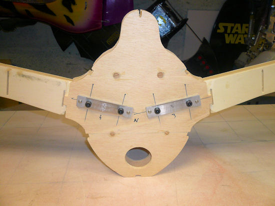

Insertion de tubes inox de 8x1mm dans les longerons ainsi que dans les flans du boîtier pour éviter le jeu et la compression du bois lors du serrage des vis :
Pose ensuite de plats alu de 20x8mm taraudé a 6mm
De l'autre côté, deux plats alu de 20x3mm pour éviter l'écrasement lors du serrage des boulons :
Le voilà maintenant fini :

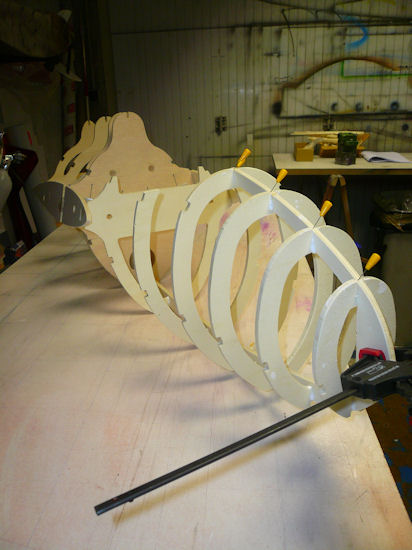

J'ai quand même réussi a braver le froid du garage pour commencer a aligner quelques couples, retour au chaud de l'ensemble ensuite pour que la colle durcisse :
