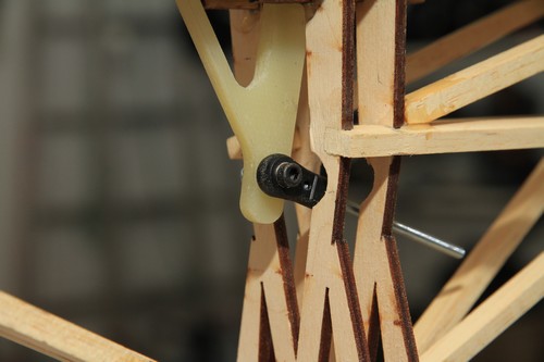

Pour la chape.. bonne question. C'est un embout de 2 mm. Tu penses que cela ne sera pas assez solide? Peux-tu m'en dire plus [humm]
pascal
MessagePosté le: 31/12/2010 06:29    Sujet du message: Répondre en citant
Je trouve que le 2mm se tord facilement et casse bien aussi quand on les détord, en utilisation normale ça ira bien, mais si jamais il y a un choc... surtout là pour une grosse gouverne monobloc j'aurais pas trop confiance avec le filetage de 2
Âge: 54 Lion
MessagePosté le: 31/12/2010 07:30    Sujet du message: Répondre en citant
Bonjour Pascal ,
Très belle construction que ton Bijave , très propre [clap] .
Par contre je suis comme Vincent à penser qu'une chape de 2 mm est vraiment insuffisante pour un planeur de cette taille avec un stab monobloc .Il te faut une queue de chape en 3 mm avec rotule ou pourquoi pas un tube carbone diamètre 6 mm avec collé à l'araldite un bout de tige fileté inox de 3mm dedans et une bonne rotule de 3 mm petit gros au bout avec une une boule percée à 3 mm et là tu es tranquille .
Sur mon Cri Cri en 2 m avec stab pendulaire comme le tien ,je suis en 3 mm partout et rien ne bouge .
Au vu de tes photo j'aurais mis aussi des bout de tube en entretoises entre tes roulements et ton renvoi , pour éviter du jeu du jeu ou une torsion quand tu vas monter à chaque fois ton stab en enfilant ta clé arrière de stab .
Bonne suite pour ta construction ,

Vincent, Pascal,
merci pour les conseils je vais passer en 3 mm Very Happy

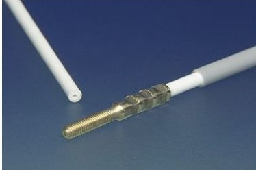

pour la commande je pensais utiliser ce produit:
Qu'en pensez-vous? [humm]
Pascal, je ne suis pas certain de comprendre ton commentaire sur l'entretoise? Peux-tu me donner plus de détails? Confused

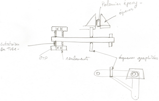

Ta commande en photo , c'est une gaine souple ou rigide [humm] , l'idéal un tube carbone diamètre 6ou 8mm , un bout de tige fileté collé et c'est parfait .Si tu utilise un tube de 6 mm en carbone , il faut lui faire des pattes en ctp ou autre avec des tous pour guider celui ci et éviter tout flambage .
Pour le 8 mm ce n'est pas la peine .
Pour les entretoises , je verrai bien un bout de tube enfilé sur ton pivot entube laiton devant ,entre le roulement et ton bras en époxy .
Un bout à droite et à gauche .
Tu pourrais même à mi-distance entre tes deux tubes de rotation laiton , collés deux équerres en ctp de 3 mm poncées finement sur leur chant voir graphité avec de la mine crayon , de façon à guider le palier époxy bien au centre .
Une équerre collée à droite et à gauche du palonnier époxy à le "lécher" gras de façon à le guider quand il remonte et descend .

comme pascal, je suis pour le tube carbonne avec chape de 3mm
MessagePosté le: 31/12/2010 11:47    Sujet du message: Répondre en citant
Bon, en résumé, sur une profondeur de Bijave, faut faire costaud... c'est à dire ne pas faire maquette!!!
Sur le grandeur, l'articulation ne se fait que sur deux petit axes de 8mm de diamètre...un truc à vous dissuader de voler là dessus, surtout quand on sent la masse de cette surface au bout du manche! En vol, tout va mieux: l'aérodynamique "supporte" cette masse, il ne reste plus que les efforts liés au contrôle du tangage.
Sur un modèle, n'étant pas du tout assuré du "kiss-landing" à tous les coups, faut faire plus solide, que ce soit sur l'articulation ou sur la commande. La proposition de pascal est très bien, c'est très conventionnel mais ça a fait ses preuves. [amen]

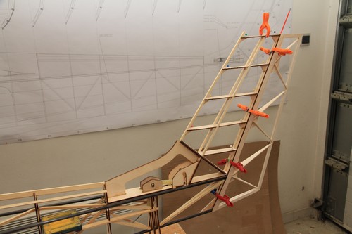

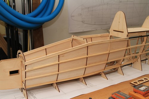

J'ai suivi vos conseils très pragmatiques.. La chape est changée et la tige filetée sera collée à un tube carbone de diam 6. Merci encore pour vos retours ! [clap]
et une petite vue de l'arrière du fuselage Very Happy
Pascal (Cepeda) , j'ai bien vu ton croquis et je t'en remercie. Je vais réfléchir à la question [humm]
En attendant bonne année à tous !

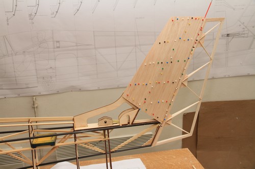

Ca y est le volet de dérive est poncé en premier jet et positionné sur le socle de dérive... Very Happy
je vais m'attaquer à ériger maintenant la dérive...

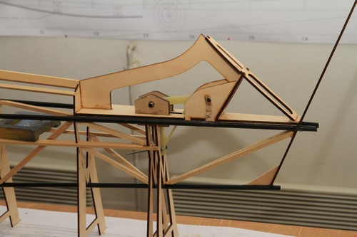

Au fait.. petite question à tous les experts.... que me conseillez-vous comme système pour commander la dérive [humm]
D'avance merci
pascal
MessagePosté le: 04/01/2011 07:34    Sujet du message: Répondre en citant
Le câble aller-retour formant un parallèllogramme déformable pour des débattements symétriques et un bon servo pour que la dérive ne s'efface pas en vol ça fonctionne toujours au sol...( 12-15kgs pour un 5m)
MessagePosté le: 04/01/2011 07:44    Sujet du message: Répondre en citant
Si tu mets des câbles aller/retour, évites de les connecter directement au servo, tu peux mettre un palier intermédiaire, sur roulement encore mieux, qui lui est repris par le servo, attention aussi d'aligner tes trous de guignols avec l'axe d'articulation de dérive

Salut
L'axe de la dérive n'étant pas perpendiculaire à l'axe moyen du fuselage, j'aurais opté pour une commande fixe avec chape à rotule du coté de la dérive , ou alors câble aller retour mais avec un système a chape rotule du coté de la dérive
MessagePosté le: 04/01/2011 17:46    Sujet du message: Répondre en citant
tu peut integrer le servos direct dans le volet de derive

Donc en résumé cable aller retour avec montage sur rotule au niveau du volet et on intercale un palonnier monté sur roulement juste avant le servo [good2]
Vincent, as-tu un exemple en photo de ce palonnier sur roulement? Par ailleurs si j'ai besoin de "guider" ces cables quel est le meilleur moyen?

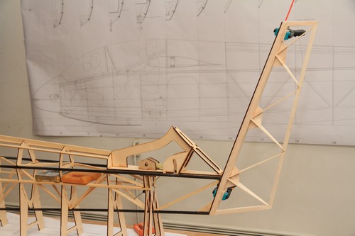

Autrement la dérive a bien avancée :
demain soir je m'attaquerai au coffrage...

MessagePosté le: 04/01/2011 22:53    Sujet du message: Répondre en citant
« erwan » a écrit:
Salut
Sinon si tu veux faire maquette il faut faire un système aller-retour jusqu'au pied de dérive, et sur un renvoi brancher une biellette qui va jusqu'à la gouverne... de mémoire c'est comme ça sur le grandeur [humm]
MessagePosté le: 05/01/2011 16:59    Sujet du message: Répondre en citant
Mécaniquement, a cause de l'angle de la partie mobile de la dérive, je ne suis pas sur qu'il y ai beaucoup d'autre solution. Sinon les câbles ne travaillent pas dans l'axe

Ce soir j'ai fini le coffrage de la dérive... demain ce sera au tour du bord d'attaque... cela avance Very Happy

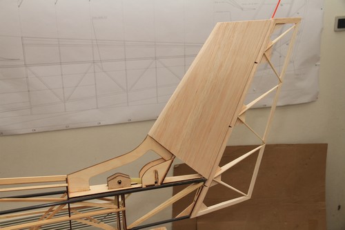

et voilà la dérive est pour ainsi dire terminée Very Happy
Je suis en train de voir avec Sébastien si nous allons mettre des saumons évidés 3D comme pour les empennages ou si pour des raisons de simplicité je resterai dans le "conventionnel " [humm]
Pour ce week end je pense m'attaquer à la commande de l'empennage et du volet de dérive .. A suivre .... [houla]

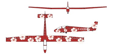

Pascal je t'ai trouvé une déco pour ton Bijave à base de blanc et surtout de rouge bon courage et tu risques de ne pas passer inaperçu Laughing
Quand les planeurs deviennent des oeuvres d'art volantes
http://boiteadessinsjulien.blogspot.com/2010/12/peinture-sur-toile.html

Super la déco.... mais je ne crois pas etre capable de la reproduire [argh]
autrement .... la partie avant du fuselage a bien pris forme ayant presque terminé les entretoises entre lisses : [bave]
J'ai également posé les saumons de dérive ( à poncer quand sec...) et commencé à travailler sur les commandes ... Cela avance .....
http://picasaweb.google.com/101967806572545845393/ConstructionBijaveDec2010#
