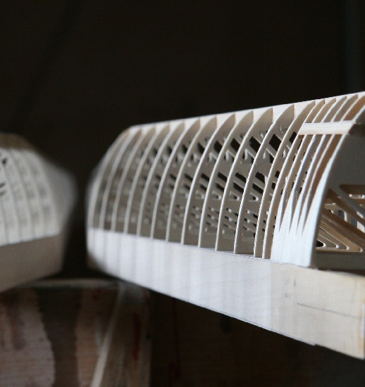

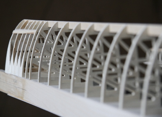

bei jedem Projekt im deutschsprachigen Bereich geht es zügig voran. Wirklich bei jedem Projekt? Nein, da gab es ja noch ein kleines, unbedeutendes Unterfangen, den Enddreißiger....
Wie die Bilder zeigen, ist eigentlich nur die Nasenleiste hinzugekommen und sehr viel Birkenstaub entfernt worden. Der Staub gehörte zuvor zum Hauptholm, den ich ja größer gemacht hatte [argh] , um ihn der Profilform anpassen zu können... [argh]

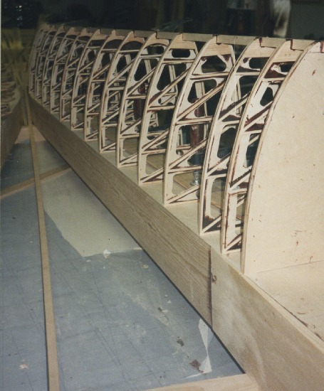

Die Fläche des Originals, das meinem Fliegerchen Pate steht, war im Oktober 1998 etwa in diesem Bauzustand:
Mit freundlicher Genehmigung des Archiv OSC-Wasserkuppe

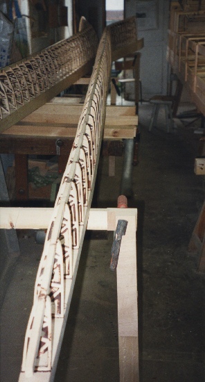

Hier noch ohne den Stummelholm im Nasenbereich:

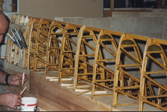

Und nochmal von der anderen Seite:
Leider habe ich einige Fotos und Unterlagen erst bekommen, als ich schon am Bau der Fläche war, sonst hätte ich wohl die Spantenform noch etwas mehr dem Original angepasst. (Naja, wieder etwas Arbeit gespart.)
