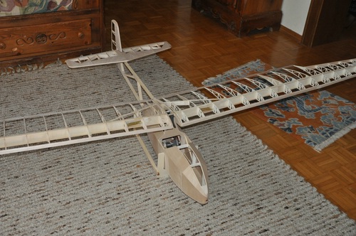

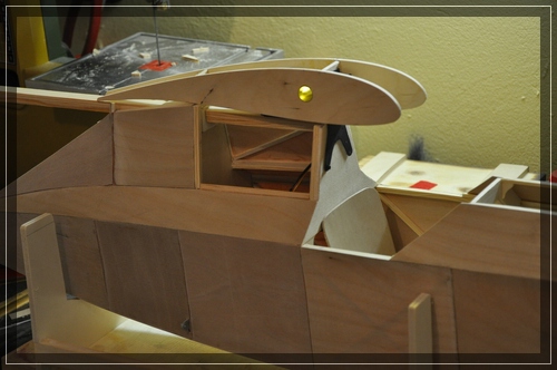

Ein wenig hat sich getan: zuerst mal ist der Rumpf jetzt von der Helling befreit und ruht fortan im passenden Ständer. D.h. die Unterseite ist auch beplankt. Was mir in der letzten Woche viel Kopfzerbrechen bereitet hat: die Elektronik und v.a. die Höhenruderanlenkung.
Hier ein Bild vom Rumpf - auf der Seite muß ich einen abnehmbaren Deckel lassen sonst komme ich nicht zur Elektronik - zumindest nicht ohne Chirurgenbesteck... Laughing

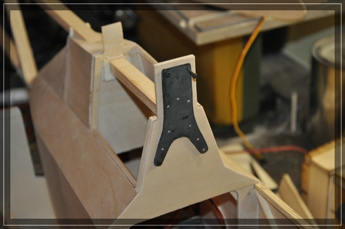

Nachdem das Brünnieren Spaß macht habe ich noch ein Teil gestrickt. Der Baldachin bzw. die Flächenaufhängung hängt im Wesentlichen am Hauptspant. Das erscheint mir bei 3mm Sperrholz doch etwas zu wenig. Also hab ich das mit Stahlblech verstärkt - schaut wie eine Art Holmbrücke aus - alles nur Tarnung...aber mit funktienellem Hintergrund... [arf]

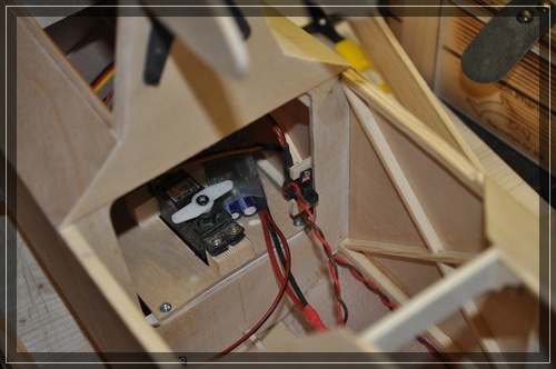

Der Empfängerakku (2s Lipo) kommt natürlich vorne rein. Die Kabel vom Kupplungsservo und das Akkukabel wurden (fast) unsichtbar unter dem Boden verlegt. Hinter dem Sitz habe ich in der Mitte das SR-Servo, links den Empfänger und rechts das Maxbec von Jeti. Damit wird die Spannung auf servoverträgliche Werte reduziert - die LED Spannungsanzeige gibt es bei diesem Gerätchen kostenlos dazu...

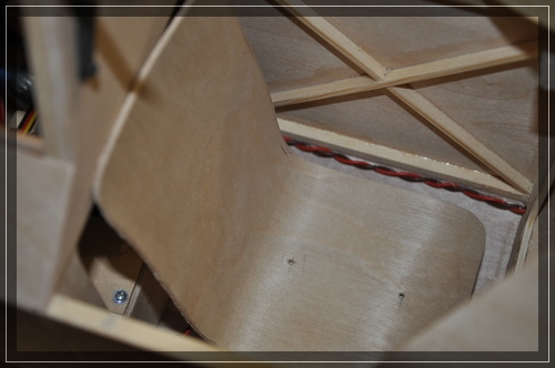

Der Pilotensitz kann ganz schnell mit einer Schraube montiert werden. Der verdeckt dann auch gemeinsam mit dem großen Hintern vom Piloten das Kabelzeugs... Laughing
Das schaut immer aus als hätte man gar nix gemacht, aber die Elektronik so zu verstecken dass man sie auch ohne Verrenkungen erreichen kann nervt mich immer wieder - aber es wird auch jedesmal besser...

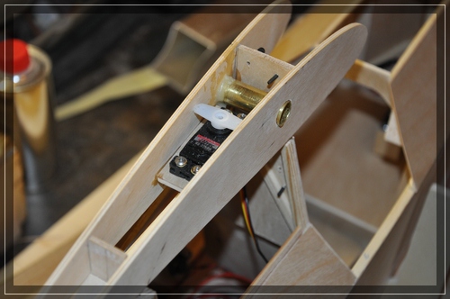

Das größte Problem das es zu knacken galt war die Höhenruderanlenkung. Klar...scale...Seilzüge außen in Rollen...eh klar...null problemo... Y-Zug oben und fertig... Cool
Irgendwann wollte ich das dann angehen...und die "Denkpausen wurden immer länger.... Crying or Very sad
Ich hab die wildesten Ideen probiert und wieder verworfen (hab sogar eine Versuchsanordnung gebaut - alles zum Vergessen - ich hab weder genug Platz noch wird das mit X-Umlenkungen halbwegs spielfrei...
Das ist genau so ein Punkt - beim Entwurf nicht zu Ende gedacht... [argh]
So wird es letztendlich werden: das HR-Servo kommt in den Baldachin zwischen die Flügel. Oben mit einem Y-Zug beidseitig angelenkt, unten muß ein Zug reichen:
...und eine oder zwei Umlenkrollen können auch verwendet werden...besser als ein außen geführter Bowdenzug der sowieso nicht ganz zu verstecken ist... Shocked

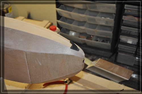

Letzter Punkt für heute: der Haken hat mal Platz genommen und macht sich sehr gut - ich mag brünnieren - wenig Arbeit und sieht schick aus... [arf]

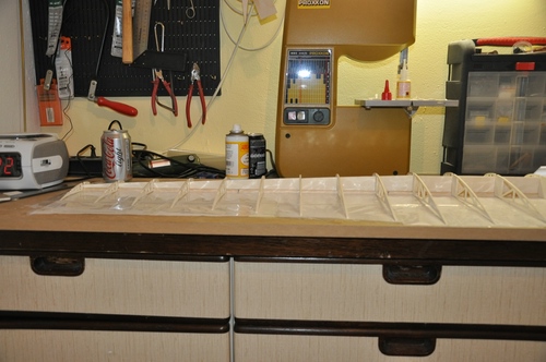

...es hilft einfach nix - Flügelbau ist angesagt, sonst wird das nichts mit der Normandie (...mit dem Erstflug dort... Confused )

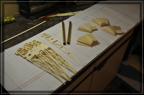

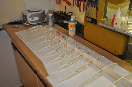

Bei den Rippen bin ich fremdgegangen - ich hab ja keine Heidi IV oder sowas - also war ich bei Hannes der die Rippen mit seiner großen Liebe (Precision) gefräst hat. Konstruiert hab ich das alles mit dem Wing Designer...
Den Plan kann man sich ausdrucken - sind in meinem Fall 16 A4 Blätter. Schnittkanten werden automatisch mitgezeichnet. Damit kann der Plan schnell zusammengesetzt werden (eine Übersicht kann man sich anzeigen lassen - wie ein Schnittmuster).

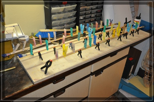

Los geht es wie immer mit den Holmen - und die Kluppen (Wäscheklammern), zusammengesucht im ganzen Haus, müssen dann möglichst unauffällig wieder verteilt werden... Laughing
Als nächstes habe ich die Verkastungen zugeschnitten: im Steckungsbereich 1,5mm Birkensperrholz, dann 1 Rippenfeld 2x 0,8mm Birke. Den Rest dachte ich mir als Doppel T-Holm wobei ich 3mm Pappelsperrholz nehme. Das sollte zusammen mit den verleimten 10x5mm Kieferholmem locker reichen...
Morgen muß ich mir dann ein Baubrett organisieren. Die Fläche wird "normal" also auf der Unterseite liegend aufgebaut. Bin schon gespannt ob das so klappt wie ich mir das vorgestellt habe...
Schönen Abend Wink

Dieses Wochenende ist allerdings frei und ich konnte den Flächenbau anfangen...

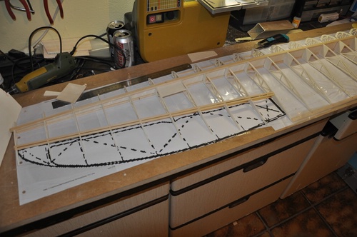

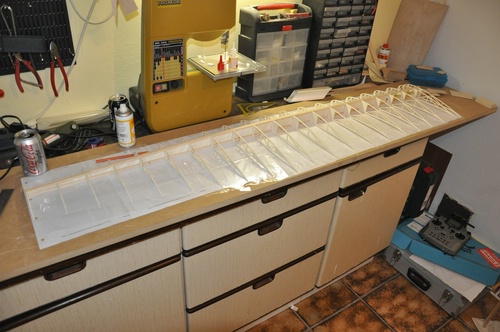

Baubrett hab ich mir gestern geholt und die erste Hälfte aufgestellt:

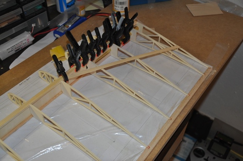

Der Holm ist mit 10x5 sicher etwas stark dimensioniert. Neu für mich - ich habe die Verkastung aus 3mm Pappelsperrholz gleich auf den Holm gesetzt - ein Doppel T - das müßte reichen. Auch zu sehen der "geschwindelte Möwenknick". Ab dem QR läuft der Holm nur auf der Oberseite nach unten - das gibt dann mit der V-Form von 2°eine "Knickoptik"...
Nachdem alles ganz ordentlich passt wurde gleich der obere Holm, der Hilfsholm und die Verkastung der Steckung eingeleimt.

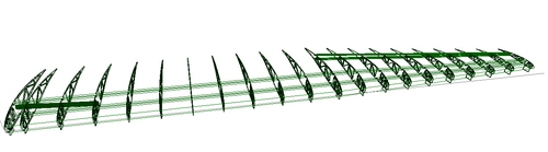

Außerdem zu sehen: die Steckung passt sehr gut - der Wing Designer hat also V-Form und Pfeilung richtig berechnet. Die Endleiste besteht aus 2mm Balsa mit Einschnitten für die Rippen. Das wird dann ausgeschliffen und mit 0,6mm Sperrholz beidseitig beplankt. Darunter kommt noch ein Glasfaserband damit es in Form bleibt.
Das QR muß ich später separat aufbauen. Die runde Form macht das notwendig.
Wird nicht der ganze Flügel beplankt? Nur vorne und Endleiste?
Sieht wirklich gut aus! [clap]
Ich gehe jetzt wieder in den Keller und schleife an meinen Holmen weiter... Wenn du Holz brauchst, ich könnte dir feinste Birke in Beuteln verpackt schicken... Laughing
Gruß Klaus.

Mein Flügel ist ja in jeder Hinsicht "überschaubar" - wenig Rippen, kein Knick, keine Klappen - da steht das Grundgerüst in 3 Stunden.
Die Steckung ist wg. Pfeilung und V-Form etwas komplizierter aber beim Wing Designer sind das wenige Klicks...
Die Fläche ist teilbeplankt. Vorne werde ich versuchen die Beplankung um die Nase zu bekommen - die Endleiste war beim Orginal aus Massivholz. Ich habe überlegt das zu probieren, mich dann aber doch für Sperrholz mit Balsakern entschieden.

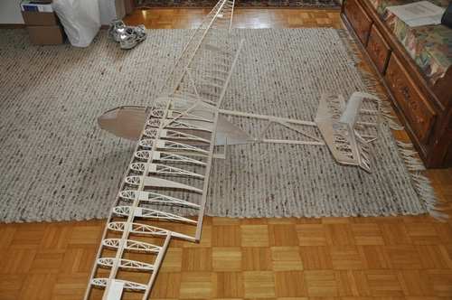

An anderer Stelle wurde ja nach dem output vom WE gefragt - die zweite Fläche ist so wie die erste...also einfach nochmal die Bilder oben anschauen... Laughing
Ich wollte eigentlich die Flächen mit dem Rumpf "verheiraten" - laß ich aber besser weil die Endleisten (die seeehr schmal sind) gut durchtrocknen sollen - also bleibt es bis zum nächsten WE noch ein Geheimnis ob es zwei linke oder zwei rechte Flügel geworden sind.... Cool

Also wenns zwei gleiche Flächen sind, dann sind es entweder zwei rechte oder zwei linke... Deswegen auch keine Bilder, der Wall-e muss die Woche noch schnell die linke zur rechten oder die rechte zur linken bauen (lassen). Wink Wink Wink
MessagePosté le: 12/03/2011 11:48    Sujet du message: Répondre en citant
...so ein elender M... [argh] [argh] [argh] ....aaaarghhhh.... [grrr] Crying or Very sad Crying or Very sad Crying or Very sad
MessagePosté le: 12/03/2011 12:49    Sujet du message: Répondre en citant
...ich hab eine linke und eine rechte Fläche gebaut... [arf]
Das Ganze schaut ganz OK aus - es freut mich sehr dass Pfeilung und V-Form super passen.
Angesichts der Zustände in Japan und Libyen (und einigen Ländern die keine Schlagzeilen wert sind...) ist meine Freude doch verhalten aber ich halte es da mit Ursinius (ich glaub er hat das nach einem Unfall gesagt): "wir fliegen weiter"...
Jetzt muß ich mit dem Beplanken anfangen - ich hoffe ich bring das irgendwie hin... Confused
