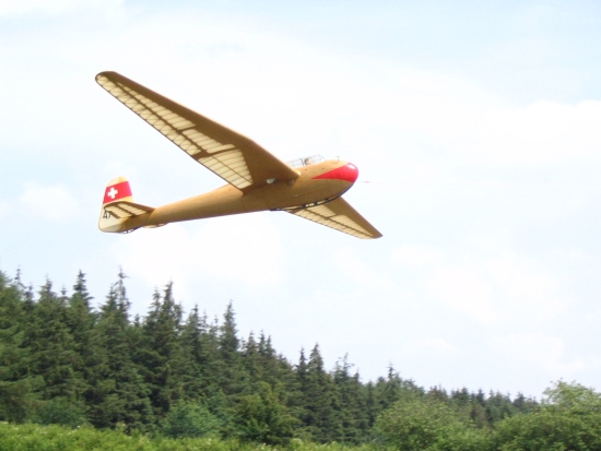

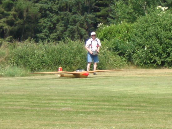

Michael hat vor einigen Jahren seinen Kranich bei uns am Platz
zu unserem "Drahtverhau & Jaffakistentreffen" vorgeflogen, ich
kenne ihn auch persönlich.
Ein wirklich schöner Oldie und fliegt ganz hervorragend.
Viel Spaß beim weiteren Bauen wünsche ich dir, und
viele Grüße in die Schweiz.
PS: Als kleiner Ansporn, leider etwas unscharf.

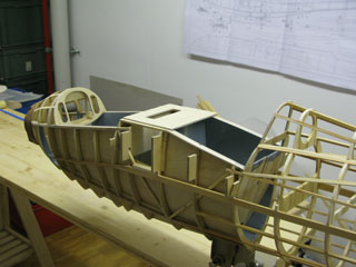

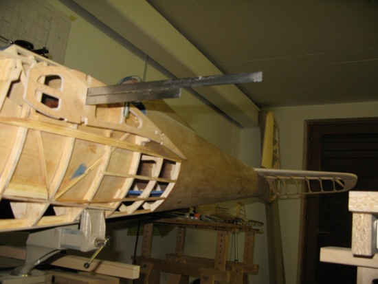

Ich scanne schon seit geraumer Zeit immer wieder das Netz nach Kranich-Nachbauten von Michael (.. oder dem Original [amen] ). Auf die 2 Photos bin ich aber noch nie gestossen - ich nehme an die sind aus 'Privatbeständen' Wink
Im Moment geht es nach längerer Zeit wieder flott voran mit dem Bau.
Hier 2 Bilder, die sind so aktuell, dass sie noch nicht mal auf meiner Homepage sind Very Happy
Frank wird mir auch Diacover verkaufen am Retro 2010 - das kommt gerade zur rechten Zeit. Dann werden die Flächen im Bau sein. Das HLW ist ja schon lange fertig und es wäre etwas geschützter wenn's schon bespannt ist.
Wie auch immer - Dank euch allen die ihr mich mit Gewebe, Photos oder ermunternden Worten unterstützt in diesem Riesenprojekt.
Liebe Grüsse,
Beat

Hallo Beat,
diese Bilder kannst Du eigentlich nicht unter nachbauten von Michael
seinem Kranich finden, den ist ja wie schon geschrieben, Michael sein
eigener Wink .
Ja, und sie sind aus meinem Privaten Archiv.
Wie auch schon geschrieben aufgenommen auf unserem "Drahtverhau & Jaffakistentreffen", dass im übrigen dieses Jahr am 03.-04. Juli direkt vor dem Wochenende des Retroplantreffens an der Wasserkuppe stattfindet.
Währe ja evtl. für einige Retroplanisten eine Alternative den Urlaub eine
Woche vorzuverlegen, in den Hohen Norden zu kommen (Drahtverhau & Jaffakistentreffen) zu besuchen und auf dem Rückweg mit mir
in die andere Richtung zu fahren zum Retroplantreffen. Wink

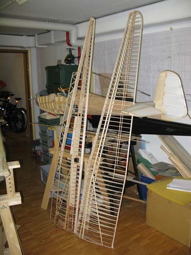

MessagePosté le: 01/10/2010 11:52    Sujet du message: Répondre en citant
Hallo miteinander
Man könnte beim Lesen dieses Threads der Eindruck bekommen, dass der Kranich gestorben ist :-)
Natürlich ist dem nicht so, aber ich dokumentiere den Bau (und die langen Baupausen :-) vor allem auf meiner Webseite. Ich möchte trotzdem wieder mal ein paar Bilder über den Stand der Arbeiten hier posten ( .. die französischen Fliegerkollegen scheuen sich eventuell vor meiner ganz in D gehaltenen Seite .. )
Diejenigen von Euch die am Retroplane 2010 waren haben den Rumpf Rohbau eventuell schon gesehen. Hier der Stand der Arbeiten:
Die Leitwerke sind fertig, Gewebe von Frank ist auch schon auf Lager [amen] ). Der Rumpf ist hinten bis zum Fächenansatz fertig beplankt (0.4 Sperrholz). Damit ich vorne am Rumpf weitermachen kann, müssen erst die Flächen fertig sein. Die linke Fläche ist im Rohbau und wird in den nächsten Tagen zum ersten Mal aus der Heling gelöst.
Es wird, es wird ...
Ziel ist den Rohbau bis im Dezember (2010! Very Happy ) fertigzustellen. Dann wird das auch sicher ohne Stress für's Retroplane 2011 passen. Da ist ja auch noch das Projekt 'D-Rhönsperberchen [humm].
[Für mehr Details empfehle ich www.beatbachmann.com Cool ]

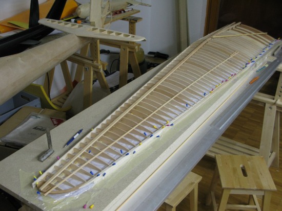

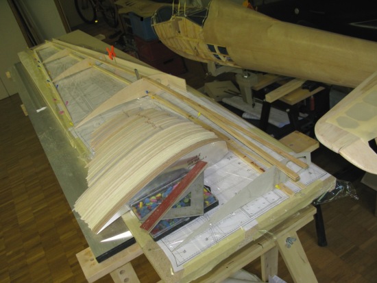

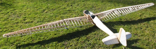

MessagePosté le: 07/02/2011 22:35    Sujet du message: Répondre en citant
Liebe Freunde der seichten Unterhaltung Very Happy

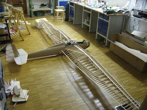

Ich poste ein paar Bilder vom Kranich. Gemäss meinem Projektplan müsste der Vogel Anfang Mai fertig werden.
(Um den Plan einzuhalten werde ich ab heute nicht mehr Essen und nicht mehr Schlafen - Arbeiten ist auch nur noch in Härtefällen angesagt Laughing )
Ich hoffe wir sehen uns am Retroplane in der Nordman die
LG
Beat
www.segelflugmodell.ch
MessagePosté le: 07/02/2011 22:55    Sujet du message: Répondre en citant
Sie ist ja richtig groß und traumhaft schöön Shocked [amen]
Bitte nicht bespannen und alles verstecken
MessagePosté le: 07/02/2011 23:40    Sujet du message: Répondre en citant
Große Klasse Beat,
das sieht wirklich super aus!
Wie kommt es, dass die Querruderrippen links diagonal verlaufen und rechts nicht? Werden die erst nachträglich eingebaut?
MessagePosté le: 07/02/2011 23:47    Sujet du message: Répondre en citant

MessagePosté le: 08/02/2011 01:31    Sujet du message: Répondre en citant
Hallo Walter
Die sind links diagonal die Rippen??? [humm] Merde, dann hab' ich da was Falsches gebaut [argh] (ähh nööö jetzt ... das ist ja die Spezialität vom Walter, der mit zwei linken Flächen tanzt ... MDR MDR MDR)
Schluss jetzt!
Im Ernst ...
... die Rippen werden erst spät rausgetrennt. Immer so 2-3 Stück und dann durch die diagonalen Platten (Rippen) ersetzt. Diese müssen danach 'nur' noch in den Strack geschliffen werden und schon kommen die nächsten 2! Das Profil geht von MVS227 auf Naca009 (o.ä), i.e das geht von seeehhhhr gewölbt nach symetrisch .. schleift sich leicht sowas ... vor allem unten auf der konkaven Seite Confused
Ich find's eigentlich schöner mit den geraden Rippen, so wie in der rechten Fläche noch zu sehen. Aber der Hans Jacobs ..... naja .... big respect - er hat seine Gründe gehabt, die Ruder diagonal zu verrippen.
LG,
Beat

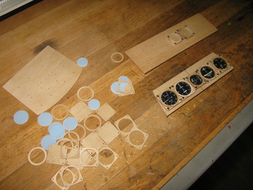

Übrigens - für wenn oder was ist denn das Herzerl am Bild mit den Instrumenten [houla] - oder hatte der Kranich so eins am Instrumentenbrett... [arf]
LG

MessagePosté le: 09/02/2011 08:14    Sujet du message: Répondre en citant
Hallo Beat,
...das trägt auch ohne Bespannung. Es ist nur nicht so bekannt!
[arf] [arf]
Ein Gleitflug von mind. 100 m ist dir sicher - an der Eiger-Nordwand. Laughing MDR Laughing
Ein wunderschönes Flugzeug, das du da baust. [clap]
Klaus.
MessagePosté le: 09/02/2011 08:32    Sujet du message: Répondre en citant
ob das nicht ein bisschen zu optimistisch ist [humm]
Du hast also hier mit die offizielle Genehmigung doch ein bisschen Seide o.ä
zu nutzen um die Rippen zu kaschieren. [vieux] [camembert] [nananere]
Âge: 60 Vierge
MessagePosté le: 09/02/2011 08:56    Sujet du message: Répondre en citant
Hallo Beat,
wunderschön dein Kranich! [clap] [clap] [clap]
Lass Dich von den anderen nicht entmutigen, die haben nämlich etwas übersehen: Das Leitwerk ist bereits bespannt, so fliegt er mindestens 200 m. Wink
Die Idee mit den Diagonalrippen der Querruder finde ich klasse, so hat man doch wesentlich mehr vom Bauen, und das lästige Fliegen kann etwas hinausgezögert werden. Man darf beim passend Schleifen jeder einzelnen Rippe die Struktur aufs neue geniessen, welch ein Geschenk! Schade nur, dass man sich daran nicht satt sehen kann, sonst bräuchte man nicht - wenn man schon nicht mehr Arbeiten geht - zur Nahrungsaufnahme die Bastelzelle verlassen.
Viel Ausdauer und Spass bei der Fortsetzung, und spann uns (paar wenige) mit dem nächsten Bericht nicht so lange auf die Folter.

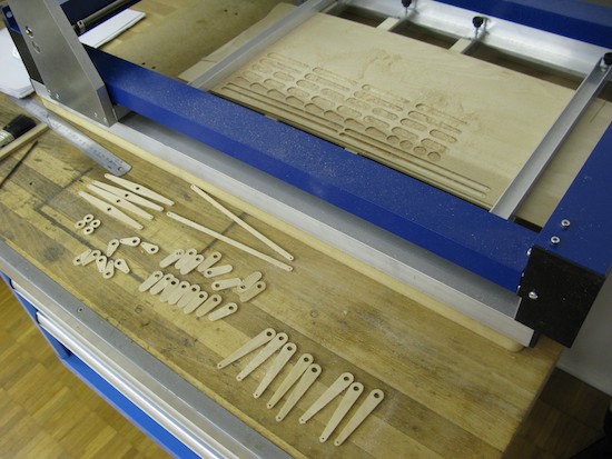

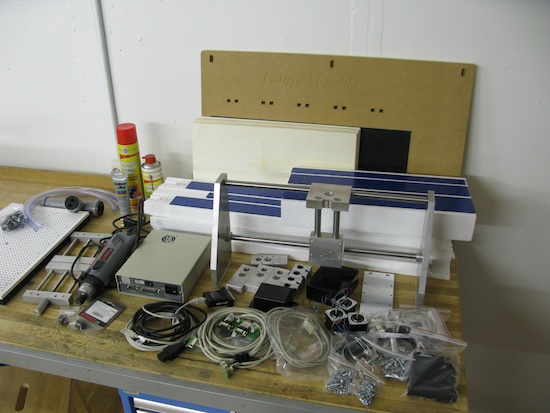

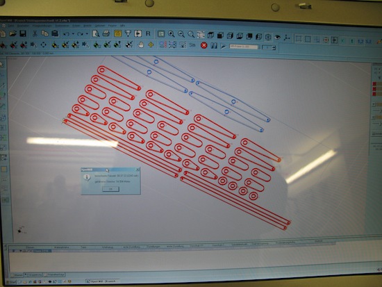

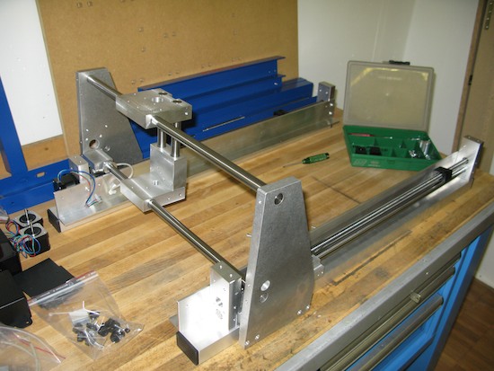

Jetzt muss ich also doch noch das Diatex verbauen Rolling Eyes Das wirft meinen Projektplan um !!
Damit ich ab und zu die 'Bastelzelle' verlassen kann, habe ich mir einen Sklaven (Niedere Kaste ... uiuiui Confused ) zugetan. Der arbeitet dann für mich.
Genauer gesagt; Es ist eine Sklavin ... (Elender Chauvi ! [humm] ) und sie heisst StepFour Basic 540! Sehr zu empfehlen! (Ist mir klar, dass ich damit wieder Tür und Tor für alle möglichen Sprüche öffne Laughing ).
Die Arbeitsfachkraft-in ist mittlerweile bereits auch an einzelnen Baugruppen des Kranichs beteiligt, obwohl eine Einarbeitungszeit eigentlich erst für den folgenden Rhönsper-bär vorgesehen war.
