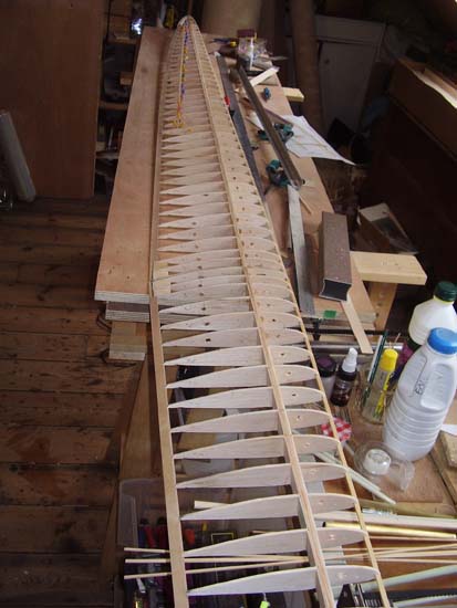

MessagePosté le: 23/02/2011 09:40    Sujet du message: Mü 3KAKADU-Marc Répondre en citant
bonjour marc
bravo pour ton aile la forme est tres original et me plait beaucoup
pour les nervures qu'elle est ta méthode de traçage de profil ? [argh]
a+ michel [vol]
MessagePosté le: 23/02/2011 10:29    Sujet du message: Répondre en citant
Tracfoil pour le traçage des nervures et blocs multiples. Juste 1 semaine de congés JC, mais mise à profit pour avancer Wink

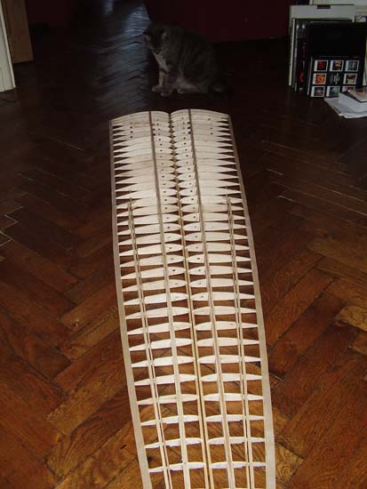

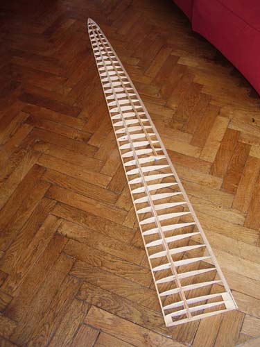

Voilà une aile de Mü 3 prête à être coffrée, l'aile gauche est presque dans le même état...
parquet en chevrons de chêne de Hongrie, 35mm d'épaisseur posé sur lit de sable et mâchefer... Wink

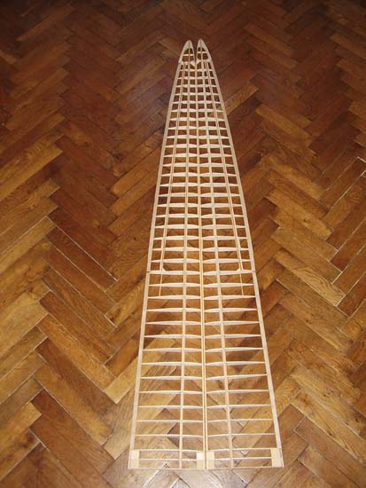

poids d'une demi -aile en l'état 260 g !
corde emplanture 246mm corde saumon 77mm
ça fait 4 m d'envergure, le dièdre est exagéré pour la photo, les extrados sont alignés en réalité mais je mettrais peut être un pouillième de dièdre, qu'en pensez-vous?
Pose des tubes de clès d'aile tantôt et mise en croix bientôt pour visualiser la bête, dès qu'un rayon de soleil apparaîtra...

Plus sérieusement, je mets un poil de dièdre ou pas, étant donné que la dégressivité importante du profil en produit à l'intrados... [humm]
MessagePosté le: 25/02/2011 23:22    Sujet du message: Répondre en citant
Salut Marc,
Est-ce que le grandeur a du dièdre ?
Sur mon Grunau je n'en ai pas mis, l'extrados est plat, c'est l'intrados qui "monte" au niveau des bout d'aile, à partir des ailerons, comme sur le grandeur. Je n'ai pas de problème de mise en virage et presque pas de lacet inverse (j'ai mis pas mal d'expo...)
MessagePosté le: 25/02/2011 23:37    Sujet du message: Répondre en citant
Le vrai n'en a pas perso je n'en mettrai pas la différence d'épaisseur du profil fera le reste Very Happy
Mon Grunau n'a pas de dièdre il tourne bien ,un bon différentiel aux ailerons et hop Wink
Bon il faudrait pas qu'il se transforme en cacamou MDR
MessagePosté le: 26/02/2011 00:03    Sujet du message: Répondre en citant
Le grandeur a les extrados alignés et vu les différences de corde, effectivement, la dégressivité du profil produit du dièdre, donc, respectons ce particularisme, avec beaucoup d'expo, vu l'allongement ( c'est pas un Grunau de ce point de vue !!! 20m et 22 d'allongement...), ça devrait aller, sans compter la souplesse de la voilure, qui va se manifester... Wink

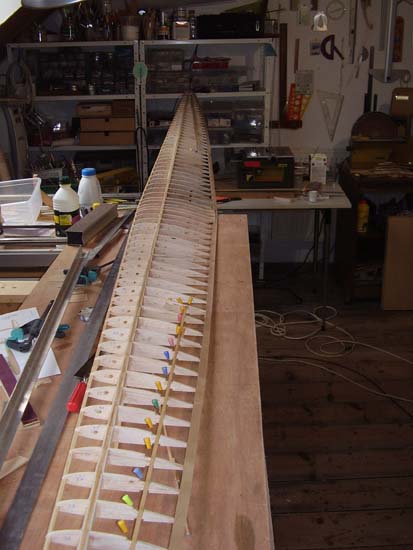

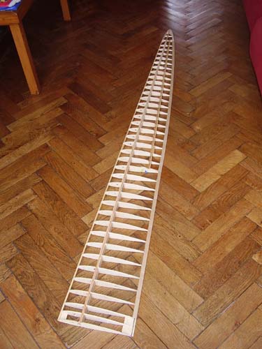

Ca ne se voit pas par rapport à hier mais bien avancé ce jour, la structure des 2 ailes est achevée : longerons d'ailerons, renforts, ponçage etc...plus que les tubes de clés d'aile à poser et j'attaque les coffrages par panneaux
Le chat semble d'accord

MessagePosté le: 26/02/2011 23:05    Sujet du message: MÜ 3 KAKADU-Marc Répondre en citant
bonsoir marc
ta mis le turbot sur les ailes mais tu compte mettre quoi comme clée d'aile ?
et je ne vois pas d'ailerons ?
il sont beau tes planeurs et on parle de toi sur model mag bravo [amen]
a+ michel [vol]
MessagePosté le: 26/02/2011 23:37    Sujet du message: Répondre en citant
Les ailerons sont encore solidaires de l'aile, regarde bien, au niveau de la partie elliptique du bord de fuite, tu en verras les longerons... Je ne les découpe qu'au dernier moment une fois un certain nombre de renforts et de coffrages posés, au moment de coffrer les chants et poser les charnières. La clé d'aile principale est un jonc fibre de 12mm, un tube laiton de 20 cm dans chaque demi aile ainsi qu'une clé d'incidence de même longueur en fibre de 6mm dans un fourreau fibre de 8mm de diam Wink

bonne technique parce que tu aurra un aileron avec aucune cassure
sur le bord de fuite et super précis sur ton profil bravo [clap]
pour la clée d'aile je la trouve petite mais ta peut etre un profil peut épais [humm]

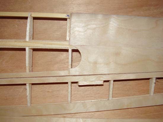

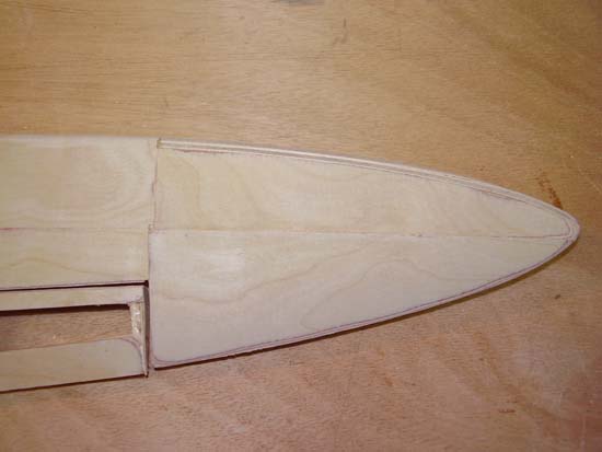

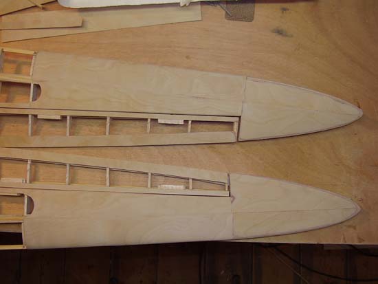

J'ai attaqué les coffrages en CTP 0,6 des ailes.
Petit morceau de bravoure, les saumons de forme elliptique dans la continuité de l'aile, très effilés avec bord d'attaque en lamellé -collé et grand moment de plaisir, c'est ce que je préfère dans la construction , obtenir de jolies formes :
Voilà pour aujourd'hui, plus que 6 panneaux par demi-aile..et divers menus travaux sur les ailes. j'espère avoir fini le planeur fin Mars

Très jolis et originaux ces saumons, on aurait envie d'y mettre un téton de lancement pour le SAL
