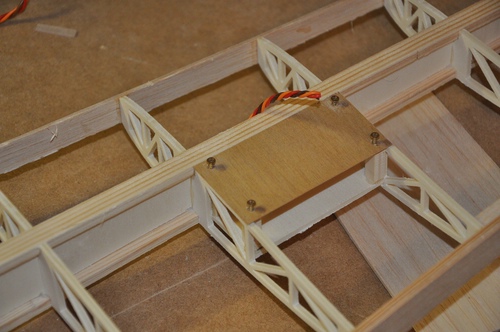

Habe länger nichts mehr geschrieben - es ist aber ein bißl weitergegangen. Mir fehlen doch die Wochenenden - im Frühjahr gibt es leider viele Kongresse und ich hab die Samstage irgendwie abonniert... Crying or Very sad
Egal - es wird weitergekä....ähhh...gebaut:

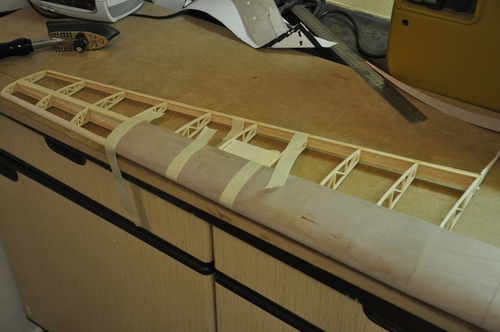

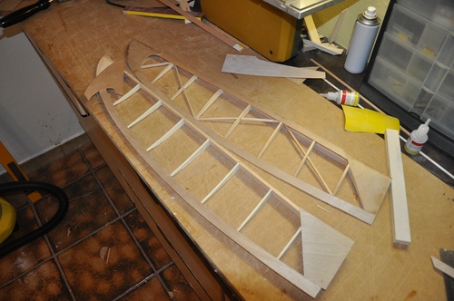

Zuerst einmal habe ich alles getan um die Beplankerei rauszuschieben Rolling Eyes Einige Rippen mußten verstärkt werden und die Endleiste natürlich...

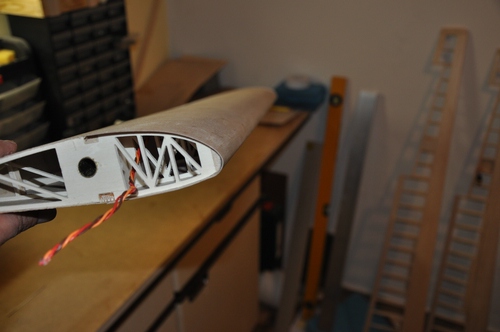

...sollte so schmal wie möglich werden. Also ein Sandwich aus Balsakern, jeweils 0,4mm Sperrholz und dazwischen eine Lage Glasgewebe. Schlimm, hilft aber nix sonst wird das eine schöne Sinuswelle die ich nicht haben kann...

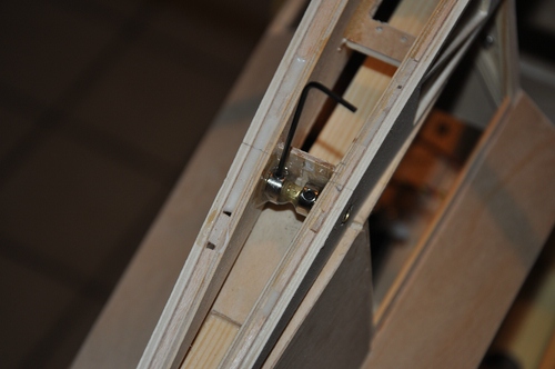

...die Deckel für die QR-Servos sind auch fertig. Oben natürlich Sperrholz, innen zum Versteifen und als Führung 2mm Balsa...
Und dann war halt der Moment wo es losgehen mußte... [peur]
Ehrlich - eine Sch....arbeit... Confused
Erstens kann man immer nur kleine Schritte machen - dazu immer wieder die Trockenzeiten vom Leim - das geht alles seeeehr langsam dahin. Zweitens sollte man auf der gegenüberliegenden Seite die Rippen und den Holm sehr genau treffen...was mir leider nicht immer perfekt gelingt.
Schablonen habe ich probiert - das hat aber nicht so gut geklappt.
Zusammenfassung der letzten zwei Wochen: Es war nicht so schlimm wie befürchtet - aber ganz zufrieden bin ich nicht. Den Innenflügel bekomme ich hin - dann hab´ ich hoffentlich genug Übung für die Außenflügel wo der Nasenradius enger wird. Wenn ich das noch hinbekomme wird es wohl was werden mit dem Kandidat und der Küste... Wink

Hi Walter,

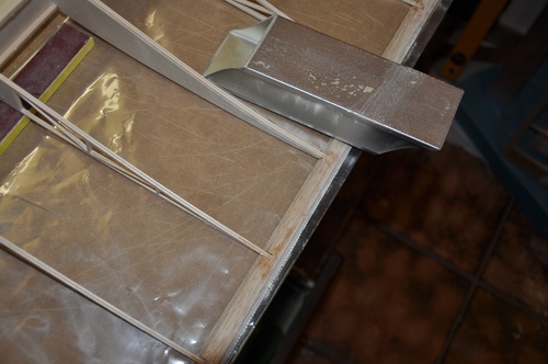

jedes Jahr das gleiche, der Winter ist vorbei, der Frühling hat schon den Fuss in der Tür und das Modell ist noch nicht fertig. Da muss man sich schon zwingen...
Ich lasse mich jeden Abend von 18.00 bis 22.00 in der Werkstatt einschliessen Wink Wink Wink
Dein Ergebnis sieht jedenfalls mal nicht schlecht aus, die Bügelmethode habe ich noch nicht praktiziert, aber deine Stösse sehen perfekt aus.
Klotz ran Walter, Du schaffst es!

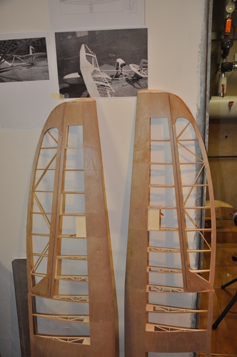

P.S. Was sind denn das für schicke Flächen da hinten auf dem letzten Bild??? Ist das die kleine Ka8b?
MessagePosté le: 05/04/2011 06:45    Sujet du message: Répondre en citant
geht ja eh. [clap]

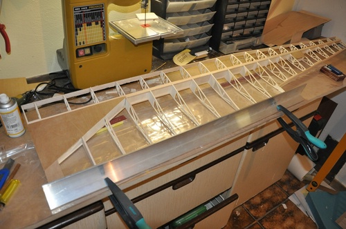

Versuch aber nicht zu grosse Felder in einem Arbeitsgang zu beplanken-über drei Felder reicht auch,das soll heissen 4 Rippen-sonst wirds echt schwierig gegen den Randbogen hin.
Du schäftest doch hoffentlich schon von Feld zu Feld-also nicht stumpf auf den Rippen aneienanderleimen,das ergäbe ja Sollbruchstellen. [non]

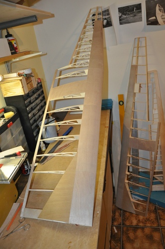

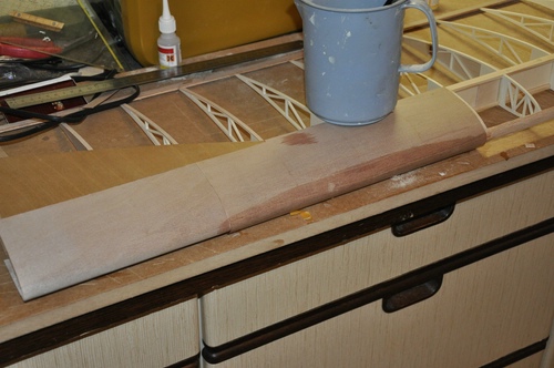

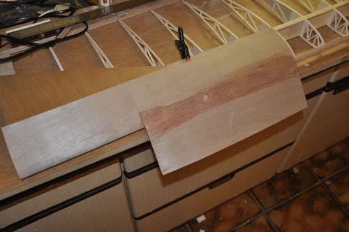

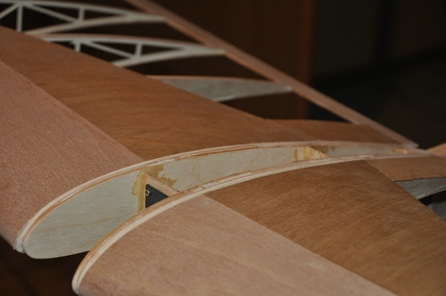

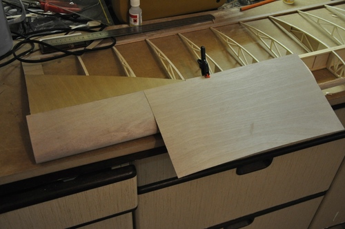

Dieses WE war geplant die Flächenbeplankung abzuschließen. Beide Innenflügel habe ich in den letzten zwei Wochen gemacht und dabei zwei Nachtschichten eingelegt...
Nachdem das ja relativ einfach geklappt hat sollte es gestern mit den Außenflügeln losgehen. Was dann so abgegangen ist könnten am ehesten die Flüche aus der Werkstatt wiedergeben - ist aber absolut nicht druckreif - am liebsten hätte ich das Gerippe in die Tonne getreten... [argh]
Durch die Pfeilung war der "Zuschnitt" der Segmente mühsam - zuerst mal noch ohne...oben ok - unten...würg...also runter damit (eine besch... Arbeit). Dann eine Schablone gemacht - nächster Zuschnitt...passt wieder nicht... Crying or Very sad ...Schleiferei ohne Ende...anpassen...nächster Versuch...und außen passt die Nasenrundung nicht mehr...wieder alles runter...das Sperrholz wird auch knapp...so habe ich einige Stunden vergeigt ohne Ergebnis - außer einer Mordswut. Also hab ich alles in die Ecke gestellt und bin fliegen gegangen.
Nächster Versuch am Abend - endlich scheint es halbwegs zu klappen - nur eine kleine Stelle wo es nicht passt - dann schneide ich mir in der Hitze des Gefechtes in den Finger und natürlich versaue ich das Sperrholz.... Crying or Very sad - wieder alles runter und nochmal...
Gegen 22Uhr endlich ein(!) Segment fertig...und natürlich noch ein Blutfleck...Sch...!!!!! - egal, das bleibt jetzt oben...
Heute früher aufgestanden - zweite Runde. Ging wesentlich besser und ich hab immerhin 3 Segmente halbwegs passend hinbekommen...
Fehlt also noch jeweils ein Segment... [oouf]

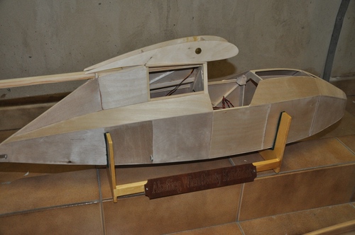

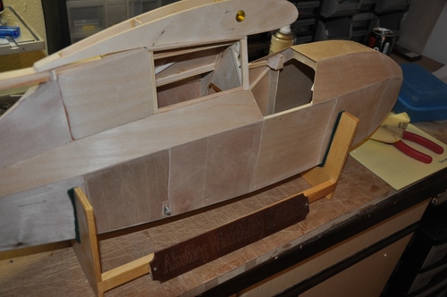

Ein Nachtrag: nachdem der Chef ja Modellständer wünscht...bitteschön:
Das schnöde Pappelsperrholz wurde furniert (Esche)...und das edle Holzschild wurde von Peter noch per Fräse beschriftet und poliert...merci beaucoup... Very Happy

Du hättest eigentlich eine ruhige Woche verdient, denn rangeklotzt hast Du bereits am Wochenende, und das unter vollem körperlichen Einsatz!
Hoffe mal, Du hast noch ein paar Bautage zur Verfügung bis Juli, nicht dass es am Ende wieder knapp wird.
Deine Stösse sehen jedenfalls aus der Ferne betrachtet absolut sauber aus. [clap]
Viele Grüsse,
MessagePosté le: 11/04/2011 09:52    Sujet du message: Répondre en citant
nich unterkriegen lassen, dass sieht doch gut aus, bis auf dieses komische Dreieck an de Wurzel. Ich verstehe nicht, warum du da ein vollkommen anderes Holz genommen - sowie die Faserrichtung geändert hast [humm]
MessagePosté le: 11/04/2011 10:49    Sujet du message: Répondre en citant
MHMMM---- wollte ja nichts sagen-hab es leider auch gesehen und denke-an dieser Stelle ist die Faserrichtung nicht so relevant und ausserdem bekommt der Kandidat eh eine hübsche Beize
Mach weiter- sonst kommt zum Blut auch noch vekohltes Fingerfleisch dazu-vom Wiederablösen des Holzes MDR
MessagePosté le: 11/04/2011 10:54    Sujet du message: Répondre en citant
« Wolfgang » a écrit:
MHMMM---- wollte ja nichts sagen-hab es leider auch gesehen und denke-an dieser Stelle ist die Faserrichtung nicht so relevant und ausserdem bekommt der Kandidat eh eine hübsche Beize...
naja, mit der Beize werden die Farbunterschiede aber nicht verschwinden [humm]
MessagePosté le: 11/04/2011 10:58    Sujet du message: Répondre en citant
Vielleicht geht" Brünieren mit eingefärbtem Porenfüller"-das glaube ich will der Walter machen-das dürfte auch funktionieren.Beizen ist wegen des Weissleimes sowieso kritisch.
MessagePosté le: 11/04/2011 20:39    Sujet du message: Répondre en citant
Ich finde das mit den unterschiedlichen Farbtönen gar nicht schlimm. Ich glaube nicht, dass man damals das Holz nach der Farbe ausgesucht hat. Damals werden die Originale auch ziemlich gescheckt ausgesehen haben.
Hau rein, Walter; ich will das Modell im Sommer fliegen sehen!

Nachdem ich mich mit den Randbögen rumgeärgert hab´- bin ich letztlich wieder zum Tischlerhandwerk zurück - will heißen: massive Kiefer drauf und schleifen, schleifen, schleifen... [oouf]
Schaut einfach besser aus....

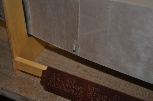

Der Rumpf - besser die Rumpfkanten - habe ich mit der Abziehklinge fertig gemacht und die Streben vom Leitwerksträger geschliffen. Ich glaube die Orginale wurden recht stark verrundet - ich trau´mich da nicht so ganz sonst wird das wirklich zu schwachbrüstig da hinten (macht mir sowieso leichte Sorgen...). Die Strebenhalter wurden optisch verstärkt...
...das Bild is jetzt nur da um das edle Schildchen zu zeigen...hat Peter mit seiner Dulcinea gefräst... Wink

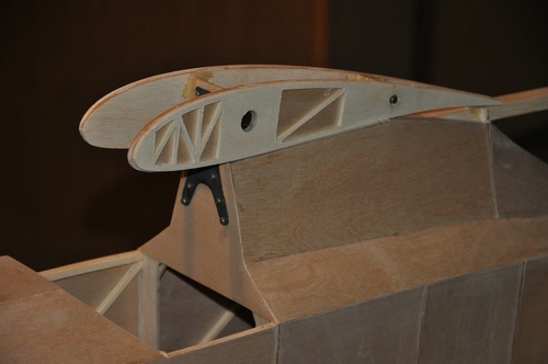

Und ich hab Probleme gewälzt: dieser dämliche Deckel im Rumpf. Passt sehr gut und war viel Arbeit - aber brauche ich den? Schöner und orginalgetreuer wäre es ohne... [humm]
...Probleme über Probleme - das Leben kann echt hart sein...was man sich so antut...für einen Flug... Laughing

Hallo Leute,
...heute ist richtig was weitergegangen Very Happy
Ist auch gut so weil die Baustelle bis Sonntag stillsteht.
Die Flächen sind endlich ordentlich am Aufbau angepasst: hab das Modell heute sehr oft zusammengesteckt - gemessen - usw...EWD hab ich jetzt 2°

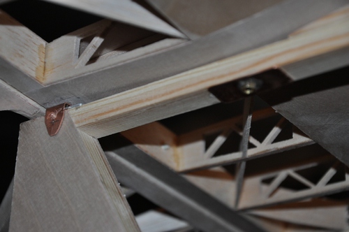

Ich werde diesmal dünnes Blech zum Abdecken nehmen - muß noch schauen wo ich das herbekomme.

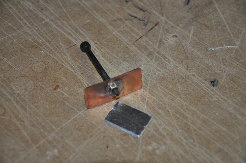

Die Torsionsstifte (4mm) laufen in einem Messingrohr auf das ich Stellringe geklebt habe - damit kann ich die Torsionsstifte mit den Madenschrauben klemmen...
Zum Anpassen der Wurzelrippen habe ich mir beim Seminar passende Rippen gefräst...soll ja auch optisch was hergeben...
Die HR Befestigung habe ich von einer SG38 aus Wr. Neustadt abgeschaut
Vorne ein Hartholz - dann eine M3 Stahlschraube - hinten eine Metallgabel die seitlich geschraubt wird.
Und Wolfgang kann auch nicht mehr wg. Plastikschrauben meckern... Wink
Als nächster Brocken stehen die Streben an - das wird schleiftechnisch mal wieder sehr lustig... Confused Dann gibt es vor dem Finish nur noch eine echte Hürde - die HR-Anlenkung. Wenn ich das alles bis Ende nächster Woche hinbekomme könnte es klappen.
Wenn man so zwei Tage ranklotzt schwebt man immer zwischen Hoffnung und aufgeben, je nachdem wie es gerade läuft...

MessagePosté le: 02/06/2011 22:06    Sujet du message: Répondre en citant
Servas Walter,
[whooo] [baaave] da ist ja ganz schön was weitergongan.
Die Beplankung an den Flächen ist dir super gelungen [clap] [amen].
Hast dir ein Werkstätten Bier verdient [good2].
Prost
Âge: 59 Vierge
MessagePosté le: 03/06/2011 09:07    Sujet du message: Répondre en citant
ich habe 3 qm Lithoblech (Alu 0,3 mm) bei mir rumliegen. Daraus könnte man einen tollen Blanik bauen....
Wieviel brauchst Du? Soll ich Dir was schicken?
