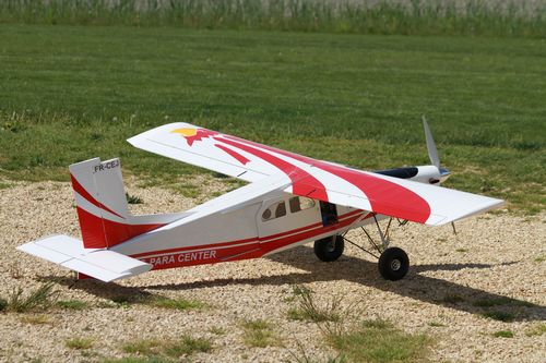

mon remorqueur est prêt et lui aussi attend le jour J...
C'est un Pilatus (2.64m) en motorisation électrique. Le fiston sera au commande pour le 1ier vol du Bijave.
je sais ... ce n'est pas trop maquette... .... mais c'est un remorqueur vraiment efficace..

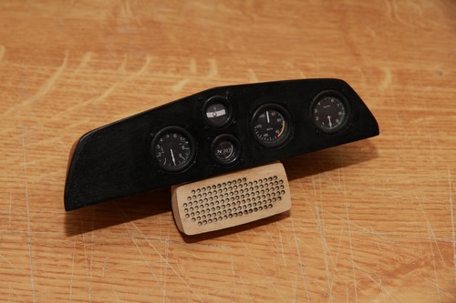

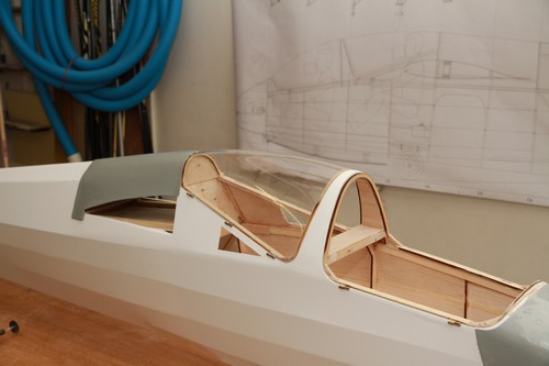

Autrement quelques photos sur les détails qui prennent un temps fou à la fin et qui donnent l'impression que l'on n'avance plus...
le tableau de bord arrière avec le haut parleur...
et la verrière arrière est en place maintenant sur son cadre. Les différents capots ont reçu leur couche d'apprêt..

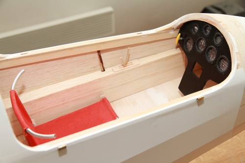

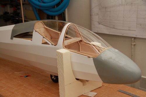

Posté le: 14/05/2011 20:50 Sujet du message: |
Bonsoiur,
Ca y est .. les 2 verrières sont en place..

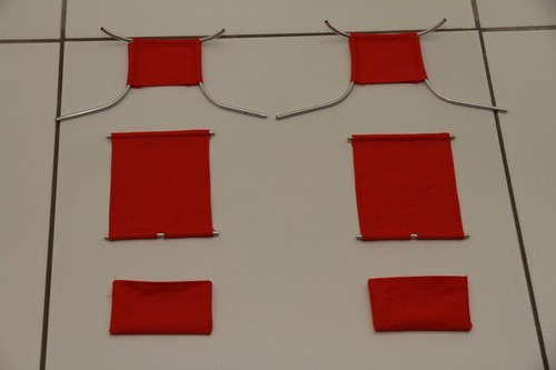

et mon épouse m'a fait le tissu des sièges (y compris les sacs "vide poche") ... assortis à la couleur de l'avion... On va essayer de mettre des transferts pour représenter les hibiscus..
cela avance... cela avance... patience...
pascal |
Posté le: 14/05/2011 21:00 Sujet du message: |
Félicitations à ton épouse
Bon tu as résolu ton problème de verrière apparemment elle a l'air très transparente
Avec une vu sur l'intérieur comme sur un Bijave le boulot d'aménagement demande pas mal de boulot tu t'en sorts bien
Orlik en construction |

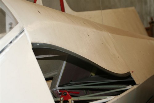

Posté le: 17/05/2011 19:54 Sujet du message: |
je suis toujours dans mes finitions et cela commence à prendre forme.... même si j'ai encore beaucoup, beaucoup à apprendre quand je vois vos posts...
et.. une petite question à tous les experts .... comment reproduiriez-vous le joint de carénage d'aile que l'on voit sur la photo de l'original
tous les conseils sont les bienvenus...D'avance merci ...
pascal |
de plancke Incurable Posteur
Âge: 50
Posté le: 17/05/2011 21:33 Sujet du message: |
Pourquoi pas avec du ruban adhésif noir d'électricien ,il se déforme bien pour suivre la courbe est il est un peu épais .Sinon peinture satiné . faut voir comment le ruban adhésif va se comporter au soleil au fil des ans .
Tom
DELRIEUPierre Psycho Posteur
Âge: 75
Posté le: 18/05/2011 09:27 Sujet du message: |
On trouve ça en papeterie de toute les couleurs en plastique pour serrer des feuilles de papier
pierre |
pascalgre Accro Posteur
Inscrit le: 04 Juil 2008
Localisation: Grenoble
Âge: 63
Posté le: 18/05/2011 09:29 Sujet du message: |
bonnes idées.... .... je vais explorer ces pistes;
merci
pascal |
