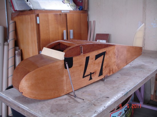

Posté le: 06/05/2011 20:50 Sujet du message: |
salut a tous
bon les petits travaux de finition avancent tous doucement

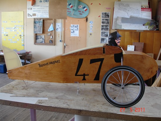

cette aprés-midi le copain grégoire ma peint les n° sur les flancs du fuselage
voila une bonne chose de fait!!!
il reste a mettre le nom des deux constructeurs juste derriére
ce sera pour une autre fois!!!
donc a bientot pour la suite des petites finitions

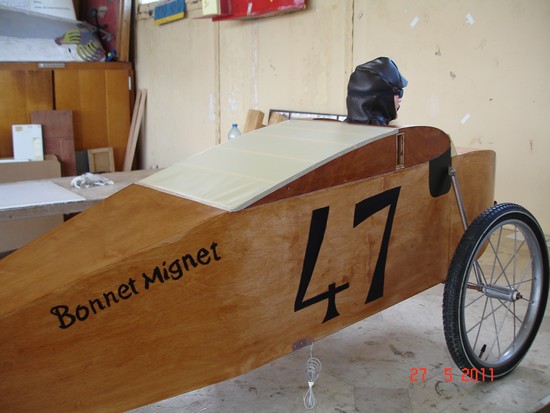

Posté le: 28/05/2011 08:58 Sujet du message: |
bonjour
voila, hier aprés-midi suite et fin des écritures sur le fuselage
maintenant plus d'erreur possible sur le nom des constructeurs
Il y a meme le pilote qui attend les ailes pour pouvoir prendre l'air!!!!
le dessus du fuselage est maintenant entoilé, il ne reste plus qu'une petite tension a faire et une petite couche de vernis a passer
voila une belle aventure qui se termine
