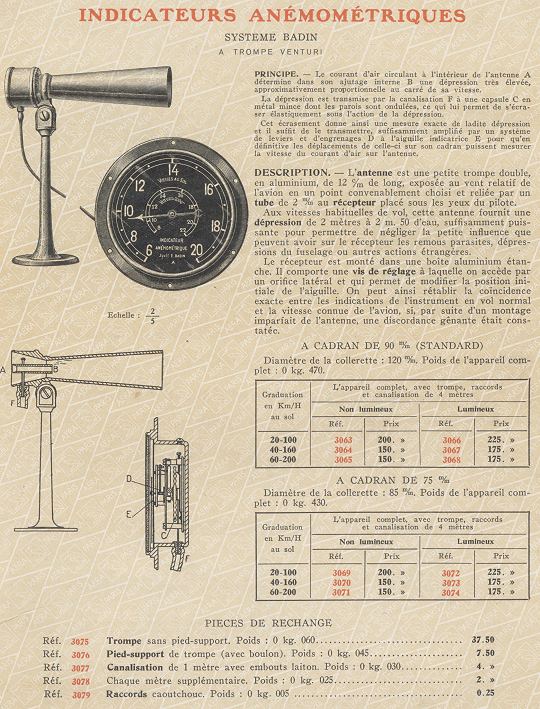

J'ai fais un pitot mais je pense qu'il est à l'envers , côté cône j'ai mis le petit tube et c'est ce côté qui est le devant pour moi , c'est ça ?
Sinon j'en refais un
Pascal |
Anonyme Serial Posteur
Posté le: 01/06/2011 06:45 Sujet du message: |
ça ressemble à ça en principe, la trompe est plus marquée, le cône plus long comme sur le Musger de Vincent, qui ne m'en voudra pas de lui piquer sa photo
GARCIA Psycho Posteur
Âge: 67
Posté le: 01/06/2011 06:48 Sujet du message: |
Moi j'ai fais l'inverse le petit tube du côté de l'entrée cylindrique et la partie conique vers l'arrière. Je pense que c'est cela.
Je suis sur que la bonne réponse va tomber rapidement
josé. |

Tube venturi , Pitot , deuxième , le résultat est sympa .Merci pour vos renseignements .
Je suis assez content de moi
Pascal |

il est beau ton venturi
