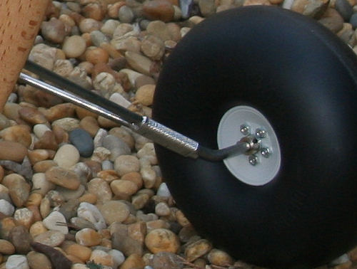

Allez , cette après midi je me suis attaqué à une première, j'ai fais le train d'attero (je suis toujours les instructions) et j'ai préféré au domino de 8 pour la jonction de CAP, enrouler du fil de cuivre et étamer.
Le résultat n'est pas digne d'un pro mais ca me va , pour une première fois, c'est pas évident de tenir le tout et étamer en même temps.
Le tout est bien symétrique c'est le principal ;)

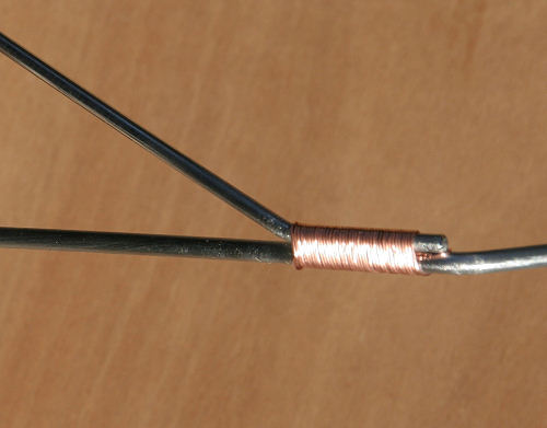

Nouveau messagePosté le: 27/06/2011 07:51    Sujet du message: Répondre en citant
« LESTITI » a écrit:
....c'est pas évident de tenir le tout et étamer en même temps....
Je ne sais pas comment tu as pratiqué, mais en principe on ligature et on brase le tout à la fin. Rappel du principe: on ponce la cap jusqu'à ce qu'elle brille, on la nettoie à l'acétone, on met de la graisse décapante, on ligature avec du fil de cuivre (qu'il est préférable de passer avant entre du papier de verre+nettoyage acétone) Un fois la ligature enroulée proprement et bien serrée, on enduit bien l'ensemble de graisse décapante, et il reste juste a infiltrer le fil de brasure à l'étain en chauffant avec la pane du fer toujours bien mouillée de brasure. Quand ça goutte c'est que tout est bien saturé, pas besoin que ça fasse de paquet sur la ligature. (En graisse décapante, j'utilise toujours la pate Hampton HP3 de chez GEB)

Nouveau messagePosté le: 27/06/2011 11:34    Sujet du message: Répondre en citant
Bonjour Vincent,
Super sympa d'avoir pris le temps de m'expliquer et ton résultat est bluffant!!
J'ai bien poncé au papier de ver la cap, passer la pâte aussi mais je n'ai rien fait sur le cuivre.
Au moment de la brasure, j'ai mis de la pâte sur le cuivre et fais plus de la soudure que de la brasure.
Donc là, je refais tout, je ne peux pas laisser ça comme cela, surtout après avoir vu le boulot que tu effectue .
Encore un grand merci à toi.
Nouveau messagePosté le: 27/06/2011 11:43    Sujet du message: Répondre en citant
Possible aussi que tu manques de chaleur avec ton fer à souder, mais avec un 60w j'arrive à faire ce genre de ligature sur cap. La pane du fer doit toujours être bien mouillée d'étain, il ne faut pas qu'elle soit noire/oxydée, je la trempe aussi dans la graisse décapante. Avec des cap plus grosse j'utilise parfois le petit chalumeau type soudogaz ou spotflam, en faisant attention de ne pas trop faire monter en temperature la cap. Le fil de brasure d'étain a aussi son importance, j'utilise que de la fine d'électronique, bref c'est plein de petits détails qui ont leur importance pour réussir
Super ca tombe bien, j'ai un petit chalumeau butagaz, pas celui que l'on ce sert pour faire le caramel Wink sur les gâteaux mais le cylindrique.
Le plus délicat va êtres de tout bien nettoyer et surtout de bien faire tenir le tout pour obtenir la bonne symétrie,j'y suis arrivé une fois à voir pour la seconde :)

Nouveau messagePosté le: 27/06/2011 14:06    Sujet du message: Répondre en citant
Re bonjour,
Bon ba la deuxième tentative est mieux mais ne me plait pas encore, mes spirale ne sont pas homogène , c'est pas faute de bien serré mais j'utilise du câble de servos et je ne pense pas que ce soit l'idéale.
De plus ma pâte est celle fournis avec les fer à souder très bon marché, ça doit y faire aussi.
J'irais faire un tour au magasin de bricolage et je verrais si je trouve la même que Vincent, comme ca je n'aurais plus d'excuses.
