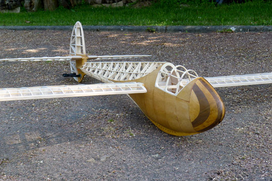

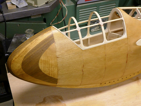

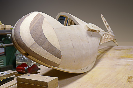

Très beau ce fuselage [clap] [clap] [clap]
Bon par contre la photo il aurait fallu cadrer autrement on est attiré par le pot de PU en arrière plan Laughing
MessagePosté le: 24/03/2011 18:01    Sujet du message: Répondre en citant
Bien vu.
MessagePosté le: 24/03/2011 18:05    Sujet du message: Répondre en citant
Bouuh on voit le détourage MDR
MessagePosté le: 24/03/2011 18:09    Sujet du message: Répondre en citant
Je lui ai fais perdre 10 mn Laughing

MessagePosté le: 24/03/2011 18:46    Sujet du message: Répondre en citant
Y reste des morceaux d'ateliers entre les couples à l'arrière du fuselage Rolling Eyes MDR

MessagePosté le: 24/03/2011 23:15    Sujet du message: Répondre en citant
Même pas, en dix minutes, j'aurais remplacé l'atelier par un ciel bien bleu et artificiel comme sur les photos de Vincent. Laughing

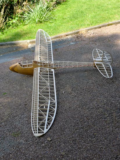

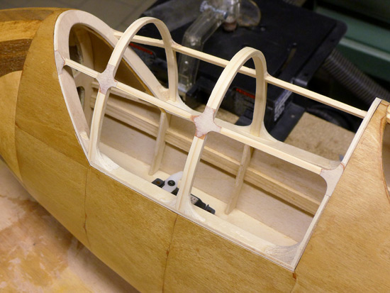

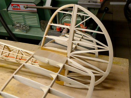

Avancement des travaux. Il parait qu'avec un volet de dérive ça vole mieux. Donc le voici. Structure entièrement en balsa. Pas grand chose à dire.

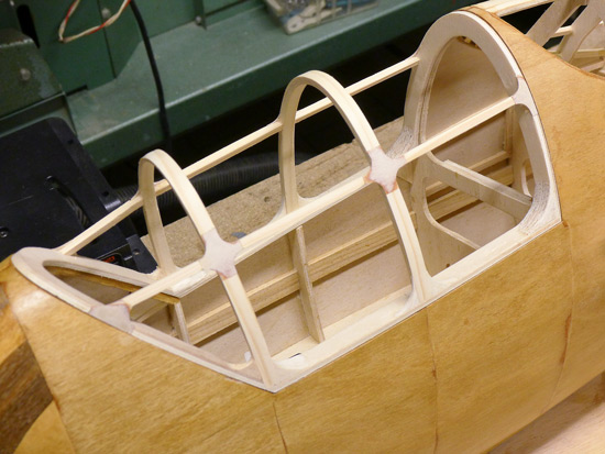

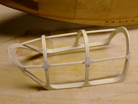

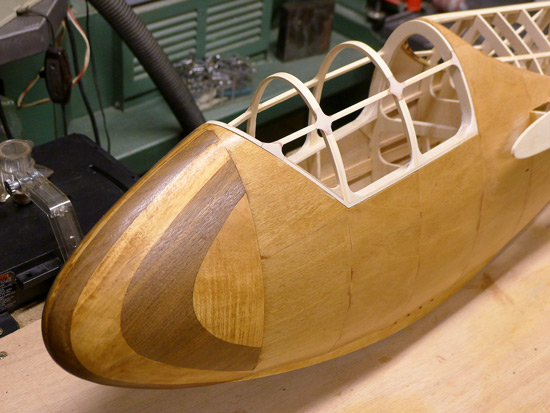

A l'avant, par contre, il y a maintenant quelque chose de bien plus gratifiant et qui donne tout son cachet au fuselage. Le cadre de verrière.
Structure en ctp 30/10 pour l'ossature. Lamellé collé pour les deux arceaux. Quelques baguettes 4x4 et divers renforts en ctp 6/10mm et balsa.
Pas trop difficile à réaliser. C'est surtout long pour bien ajuster le cadre de façon à ce que le rhodoïd de 5/10mm vienne affleurer parfaitement le fuselage. Ponçage, présentation, ponçage, etc.
La verrière sera maintenue sur le fuselage par deux tourillons de 3mm à l'arrière et un verrou à l'avant. Les trois panneaux de rhodoïd sont développables. Restera à ne pas les coller de travers.
Vous remarquerez au passage que les coffrages et le nez ont reçu une couche de teinte chêne clair, deux couches de fondur et pour le nez deux couches de matine gomme laque. Ce dernier produit permet outre de parfaire l'étanchéité, de faire ressortir le veinage du bois. C'est presque prêt à vernir.
Question : Quelles finition pour le cadre de verrière. Peinture gris clair ou teinte chêne plus foncé ou de même couleur que le fuselage ?
MessagePosté le: 05/04/2011 17:43    Sujet du message: Répondre en citant
Très joli Laurent, on voit que tu es un amoureux du bois Very Happy
MessagePosté le: 05/04/2011 18:01    Sujet du message: Répondre en citant
Pour moi, chêne foncé le cadre de verrière pour rappeler le noyer du nez

MessagePosté le: 05/04/2011 18:52    Sujet du message: Répondre en citant
Magnifique verrière Laurent, tu t'appliques ça se sent et le résultat est là !!

MessagePosté le: 05/04/2011 21:36    Sujet du message: Répondre en citant
Trop boooooooooooooooo Crying or Very sad
Chêne foncé pour la verrière Wink

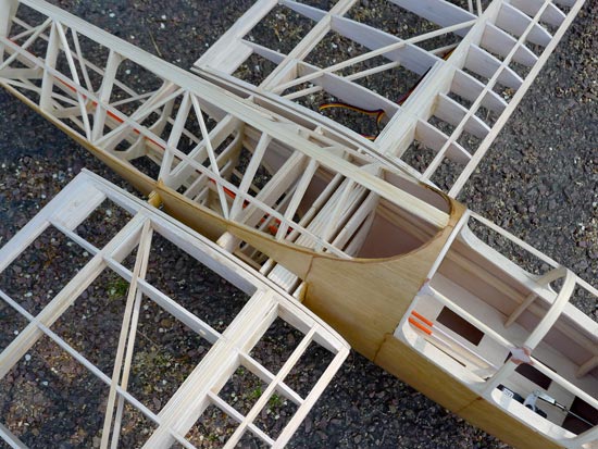

Juste pour le plaisir des sens.
Au alentour de Pâques,
il faillait bien procéder à la première mise en croix.

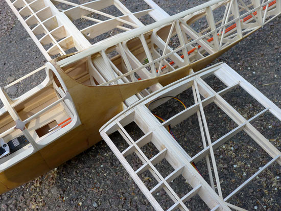

Quelques petits changements par rapport au plan original. Pas de coffrages. D'une part, je n'avais pas le matériaux, à savoir du ctp de 0,6 mm, d'autre part, et je l'avoue, une petite flemme. Ceci dis, les becs de nervures entre chaque nervures sont bien dans l'esprit oldtimer.
J'ai rajouté deux nervures pour augmenter un peu l'envergure. Je me suis aperçu un peu tard, que j'aurais du aussi agrandir les ailerons. Ce n'est pas un avion d'accro, donc ce ne devrais pas être trop gênant en vol.
Photos de détail de la clé d'aile. C'est une clé en fibre de diamètre 10 dans un tube de 10/12. Elle est placée au milieu du longeron. Le dièdre est donné par le bloc dans le fuselage. Le tube de clé est pris en sandwich entre plusieurs épaisseurs de ctp 3 mm. Le tout est collé à la PU. Le téton de centrage arrière est en CAP de 3 mm dans un tube de 4.
Pour l'instant rien n'est collé au niveau du fuselage. Il y a quelques petits ajustages à faire et quelques morceaux de remplissage à poser avant de refermer les karmans.
La fin de l'aventure approche. Sauf impondérable, il devrait être prêt pour fin mai, au plus tard mi juin.

Rhooo il est superbe [clap] c'est encore plus joli sans coffrage.
Je pense que tu peindras les gaines rouges en couleur balsa? ce sera plus discret sous l'entoilage. T'as choisi le type d'entoilage?

En effet très joli, et superbe leçon de construction [clap]
Bravo [amen]
Comme mes collègues je pense que les coffrages d'extrados n'étaient pas nécessaires, de plus auraient caché cette belle structure, et cela aurait été vraiment dommage.

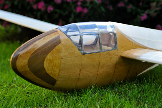

MessagePosté le: 23/06/2011 20:41    Sujet du message: Répondre en citant
Effectivement, pas entoilé ça volera moins bien.

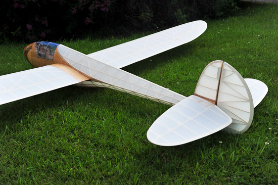

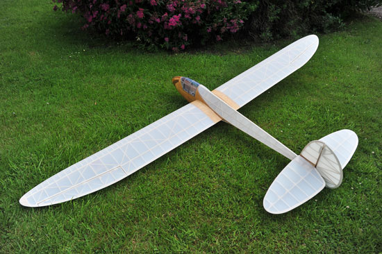

Comme vous avez été sages, voilà des images.

MessagePosté le: 23/06/2011 21:15    Sujet du message: Répondre en citant
Entoilage diacov ? En tout cas ça fait une sacré bestiole quand même . Par contre ton stab fait quelle longueur par rapport a tes ailes ,histoire de comparer avec son petit frère ?

MessagePosté le: 24/06/2011 10:03    Sujet du message: Répondre en citant
Merci à tous pour les compliments.
Diacov ? pourquoi ?
D'abord, il n'y a que les imbéciles qui ne changent pas d'avis, et puis j'en avais une fin de rouleau en stock. J'admets que ça à de la gueule comme ça.
Même si on voit moins la structure, ça cache les petits défauts.
Le stab fais environ 80 cm d'envergure pour une aile de 2,6 m. Il parait énorme sur les photos : il est énorme.
Premiers vols prévus à Vauville. Peut-être pas derrière le remorqueur de Vincent, il risque de ne pas être assez rapide.
En attendant, il reste quelques chapes à fixer, quelques prises à sertir, truffer la bête de plomb et vernir le support. Ça devrait être jouable d'ici la fin de la semaine prochaine.
