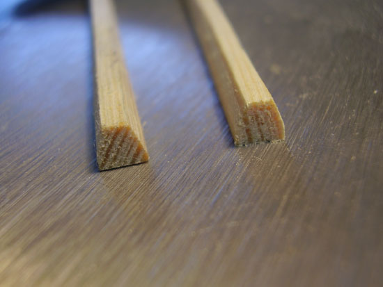

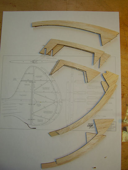

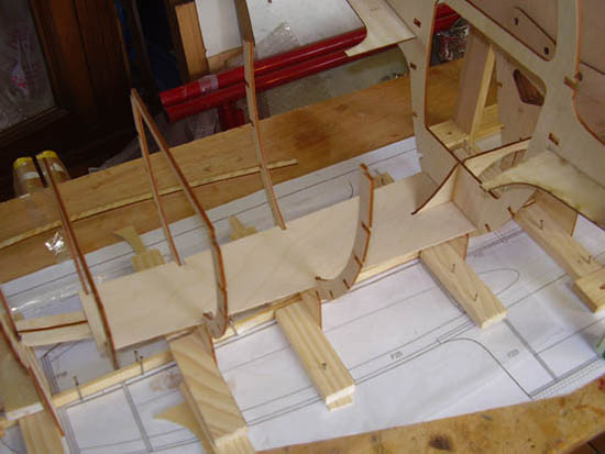

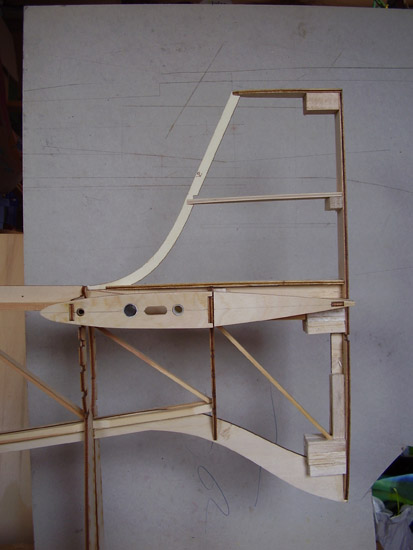

Un peu de travail accompli à l'avant, ajout de baguettes triangulaires pour la pose du plancher et "raidissage" des lisses supérieures et inférieures avec des baguettes 6x6, non prévues mais qui s'avéraient nécessaires, un croisillonnage est par ailleurs prévu entre les couples.

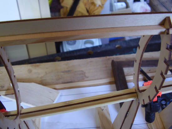

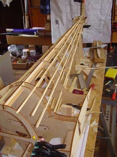

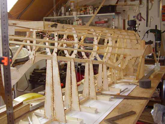

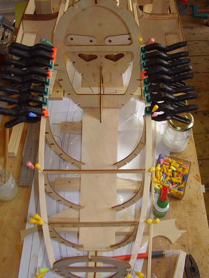

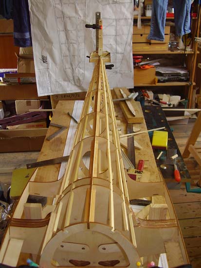

salut les Copains, ça suit son bonhomme de chemin, j'ai attaqué aujourd'hui les lisses du fuselage donc ça ressemble à quelque chose maintenant, des photos bientôt ..
.En attendant le travail d'hier:

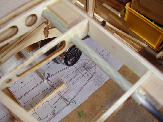

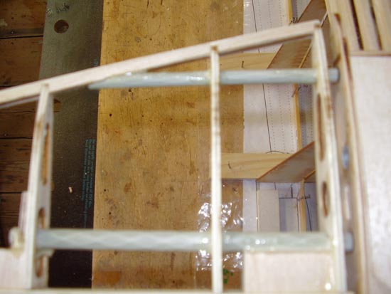

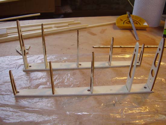

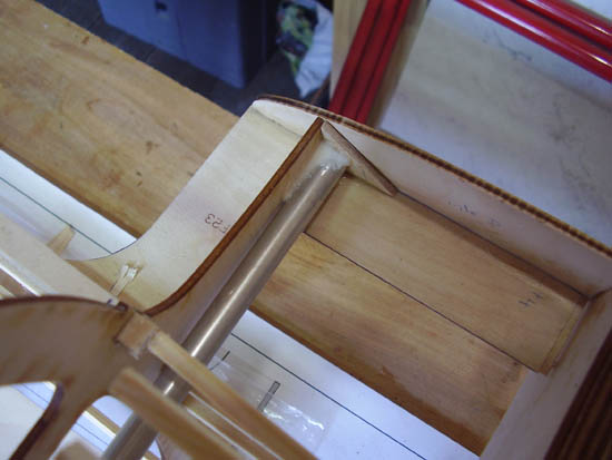

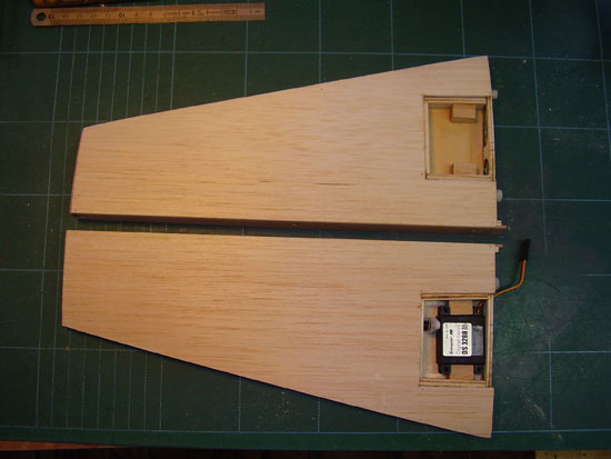

J'ai fixé deux tubes en fibre qui recevront les clés d'ailes des demi-stabs démontables ( retenus par un ressort dans le tube alu au centre ) et équipés chacun d'un servo mini de 6,5kg de couple...J'ai positionné la partie fixe de la dérive non collée encore !! pour vérifier le bon alignement de tous ces éléments entre eux..

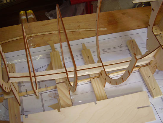

Les lisses du fuselage font 10x5mm environ et se placent dans des encoches de 8x5, pas de problème pour l'arrière bien droit mais à l'avant comment courber cela? j'effectue donc le travail en 2 temps, je colle une lisse en pin 5x5 qui se courbe facilement( indispensable à l'avant très galbé) puis je collerai sur cette dernière l'autre lisse de 5x5 biseautée comme vous le voyez de manière à ce que l'entoilage ne colle que sur l'arête supérieure de 3mm sans toucher les couples puisque les lisses débordent de 3mm..Vous me suivez? Laughing

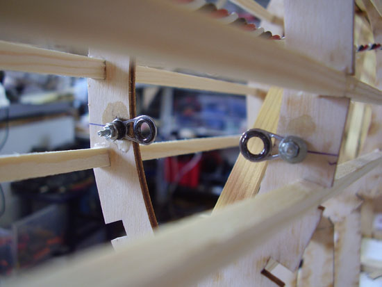

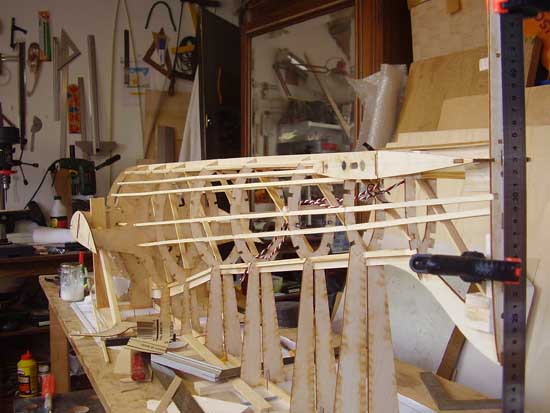

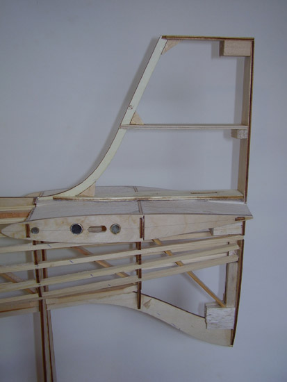

Encore de petit progrès, il me plaît bien ce fuseau, lisses arrières du dessus collées, j'attaque l'avant qui sera convenablement renforcé et j'ai repris l'astuce d'un de nos amis pour le guidage des câbles...à bientôt Very Happy
Âge: 65 Bélier
MessagePosté le: 23/06/2011 19:16    Sujet du message: Répondre en citant
Que vois-je ? Des lisses qui s’arrêtent dans le vide ! [humm]
Je suppose que tu seras obligé de rallonger celles qui courent de l'avant à l’arrière du fuselage (a moins d'avoir des baguettes de plus d'1m de long ?).
En attendant, bel assemblage. Ce short kit semble parfaitement conçu.
Puisque tu sers de cobaye , n'y a t'il pas trop de retouches à faire ?
MessagePosté le: 23/06/2011 19:52    Sujet du message: Répondre en citant
Deux lisses s'arrêtent dans le vide à l'avant pour faire place à une jolie fenêtre. Les lisses font plus d'1 m de long mais sont posées en deux parties superposées voir post plus haut ) . Je m'arrange pour que les raccords ne se fassent pas au même endroit, Pas de retouche majeure pour le moment, cela me paraît bien conçu. Wink

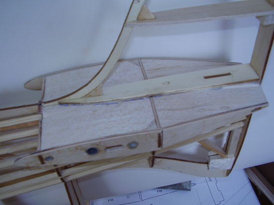

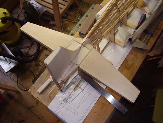

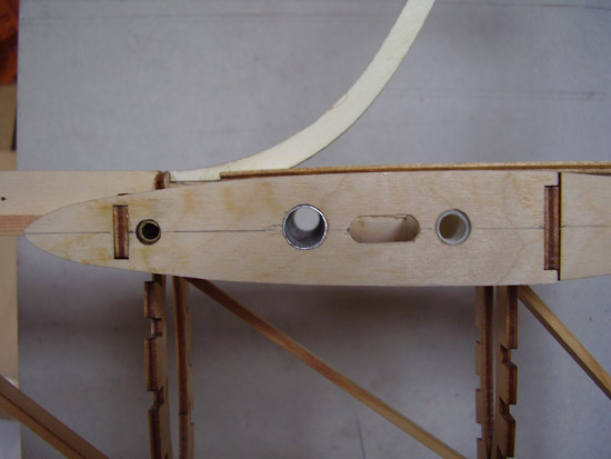

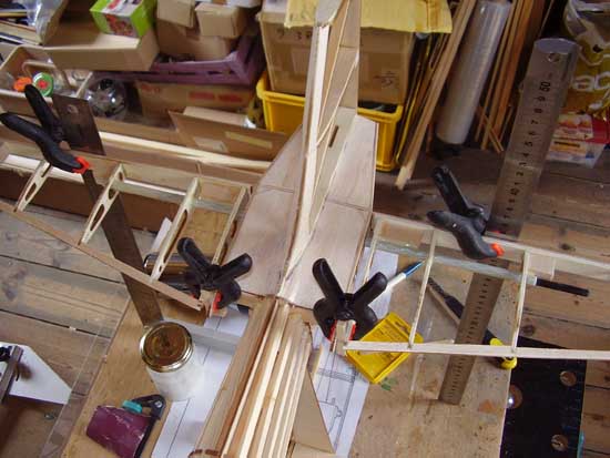

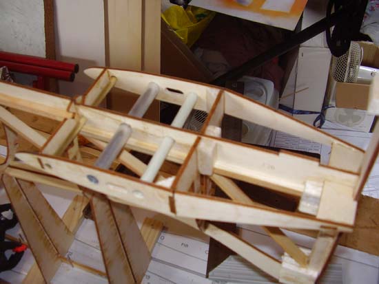

jonction aile/fuselage( avec ajout de barres de compression à l'avant et à l'arrière) et parties fixes de la dérive et des stabs:

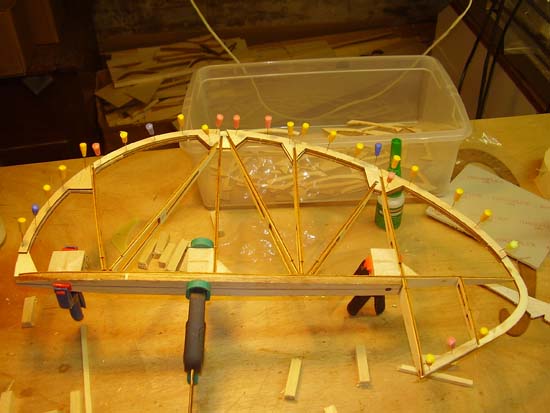

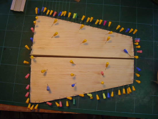

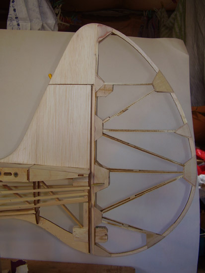

Construction de la dérive, classique avec quelques petites modifs perso (guignol epoxy et non en bois, goussets supplémentaires). Les blocs pour les charnières sont un peu moches mais disparaîtront sous un entoilage peint.

Une question, on le voit bien, mais la pose quand-même: la dérive est entièrement en balsa, sauf les goussets qui sont en ctp?
MessagePosté le: 25/07/2011 13:49    Sujet du message: Répondre en citant
Non Frank, observe bien les photos : la dérive est entièrement en CTP peuplier de bonne qualité avec un bord d'attaque en balsa sur un faux bord d'attaque en ctp , le coffrage avant en balsa et deux épaisseurs balsa collées et mises en forme sur le BF

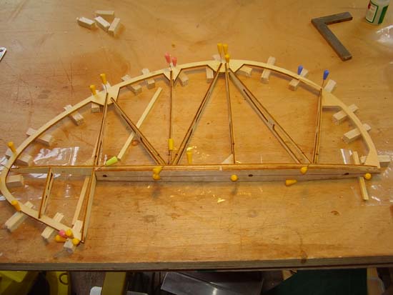

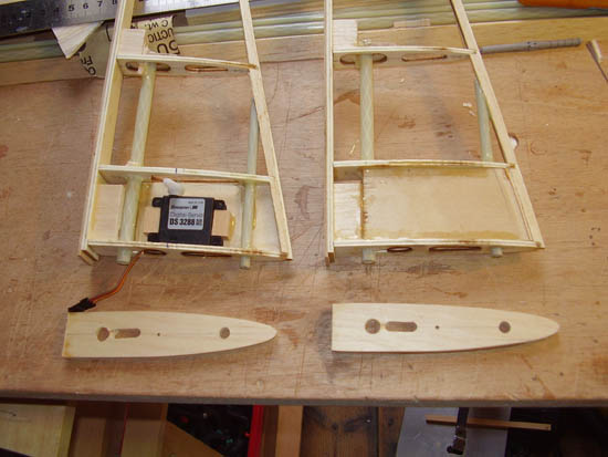

Un petit progrès sur les volets de stab, quasiment achevés. Restent à mettre en place un peu de coffrage, des goussets , le guignol...ça prend forme un peu chaque jour.J'aime bien ces grandes gouvernes bien rondes..

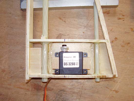

Les volets de stab sont achevés. J'ai remplacé les guignols en bois par des guignols en epoxy 1,5mm. Chaque volet est commandé séparément par un servo mini de 6,5kg. Les bords de fuite en balsa sont mis en forme, les goussets et le coffrage sont posés, travail un peu long mais ô combien agréable. Le planeur commence à prendre sa dimension... Very Happy
détail de la pose du guignol pour les "débutants" le bloc de bois dur est également sécurisé à travers le bord d'attaque:

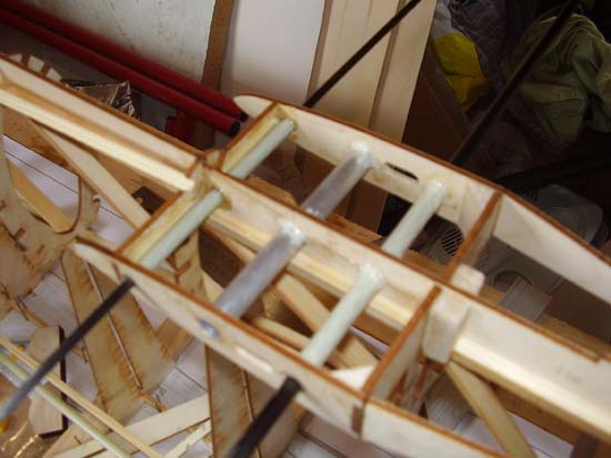

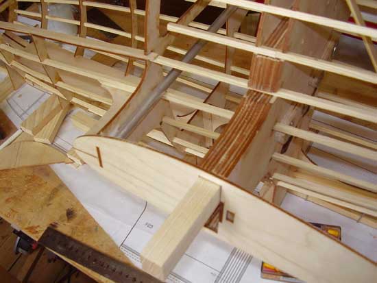

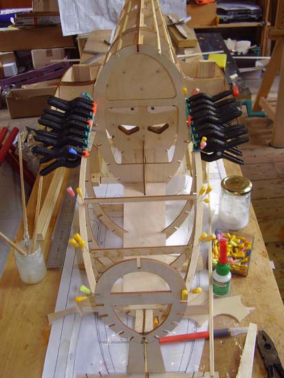

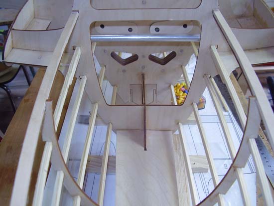

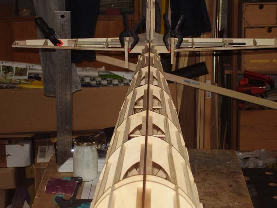

J'ai achevé la mise en place du vitrage en découpant par ailleurs une pièce avec une plus large bordure collée sur celle fournie afin de pouvoir installer la vitre derrière dans une feuillure.Le travail sur le fuselage s'achève, j'ai collé toutes les lisses mises en forme pour n'offrir qu'une largeur de 3mm pour l'entoilage. Je vais le retirer bientôt du chantier pour terminer le dessous. Auparavant, réalisation de la jonction aile fuselage (karman)
Quelques photos pour le plaisir, sympa un fuselage tout en lisses, non?
