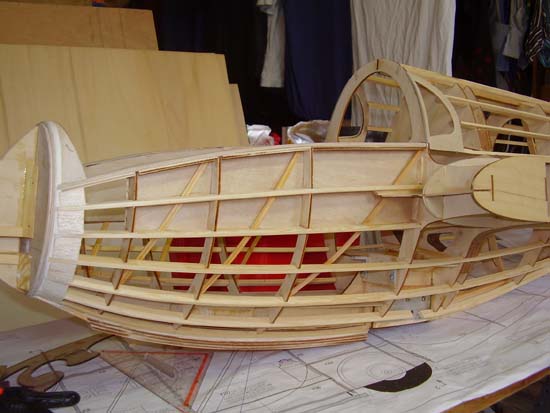

Un petit boulot sympa mais long et pas simple dont dépendra beaucoup l'esthétique du planeur : le karman pour relier la nervure d'emplanture au fuselage. je vais réaliser 2 nervures qui supporteront le coffrage et la réalisation d'une belle courbe concave à l'aide de remplissage balsa entre cette nervure que vous voyez posée et le fuselage
Rien n'étant prévu dans le shortkit, j'ai dû réaliser et découper en menus morceaux ces nervures

Ca y est, le fuselage est "démoulé". Les lisses sont à peu près toutes posées , le support de train est fixé et je termine la fixation du patin:
à bientôt Wink

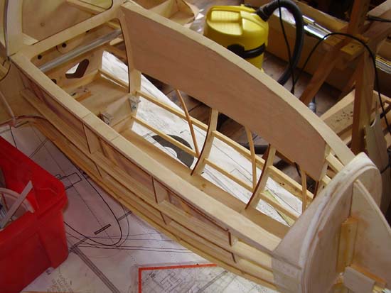

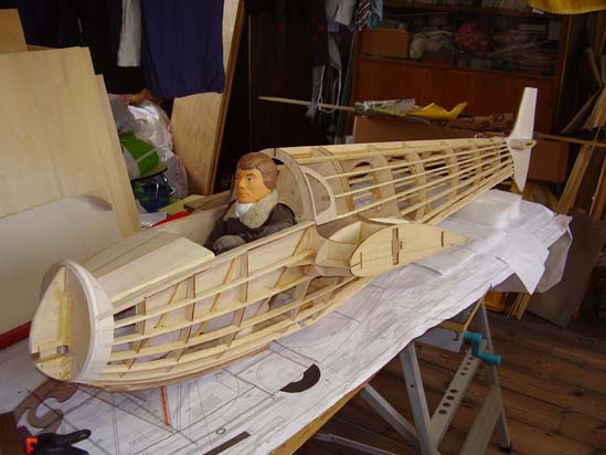

Encore "un peu" de travail d'accompli, je commence à songer à l'aménagement intérieur, à l'installation radio, accu et lest etc...
Le plus gros travail à mener est la jonction nervure d'emplanture/fuselage. Une jolie mise en forme en perspective . Je vous laisse apprécier l'allure générale de ce fuseau..

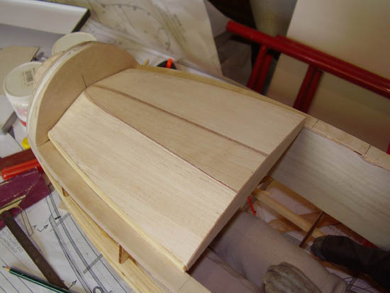

MessagePosté le: 23/08/2011 09:14    Sujet du message: Répondre en citant
C'est le genre de mise en forme que j'aime, c'est la jonction entre le fuseau et la nervure intermédiaire du karman qui sera délicate à réaliser avec de belles courbes concaves, le reste est coffré en ctp 0,6 ..@+ ...

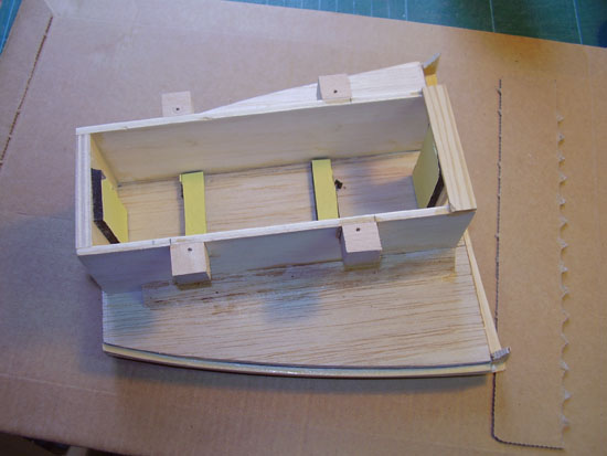

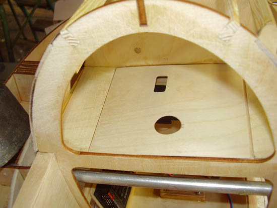

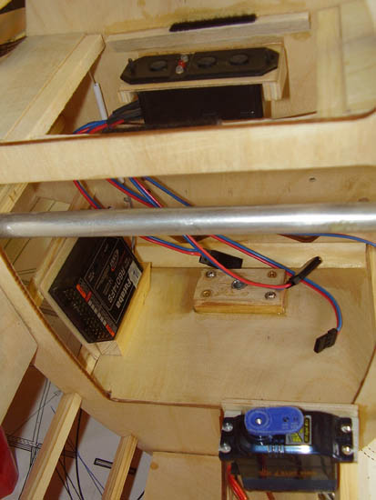

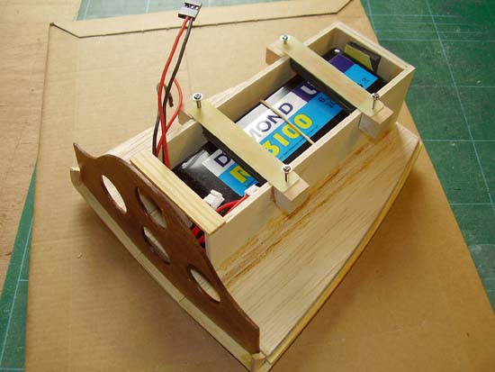

Quelques petites bricoles, j'ai réalisé un système de manière à pouvoir charger les accus ( 2X 3100 2S LiFe packs) en dehors du planeur par la simple dépose de la planche de bord. J'ai ainsi gagné aussi de la place pour l 'ajout de lest qui s'avèrera inévitable ainsi qu'un accès au servo de largage. Ces petites finitions annoncent l'achèvement du travail sur le fuselage:
Âge: 66 Capricorne
MessagePosté le: 25/08/2011 15:07    Sujet du message: Répondre en citant
Salut Marc,
j'ai fais mon tableau de bord amovible pour l'accès aux batteries et un boitier fixe. Maintenant que je vois ton système complètement amovible , je regrette de n'y avoir pas pensé.
A retenir. Wink
MessagePosté le: 25/08/2011 18:09    Sujet du message: Répondre en citant

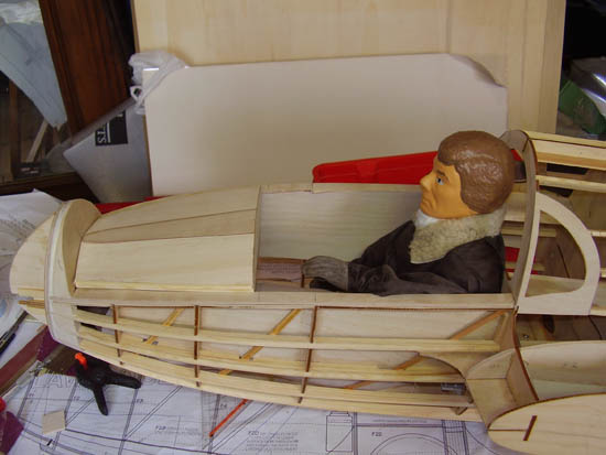

J'avais l'avantage d'avoir un grand "couvercle" (17x15x9cm) bien pratique, il se fixe à l'avant par un téton et à l'arrière par 2 vis. La verrière se compose d'une partie avant fixe jusqu'au tableau de bord et d'une partie arrière basculant latéralement ,ce qui permet d'ôter l'ensemble, le fuseau est large Wink
j'ai installé les composants radio derrière le siège. ,un couvercle amovible sert de planche fourre- tout comme sur le vrai, j'y installerai peut être un barographe, une fente permet de vérifier les témoins lumineux de l'inter
(double alim powerbox) :

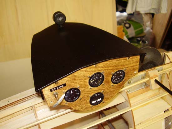

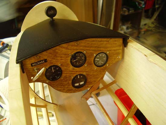

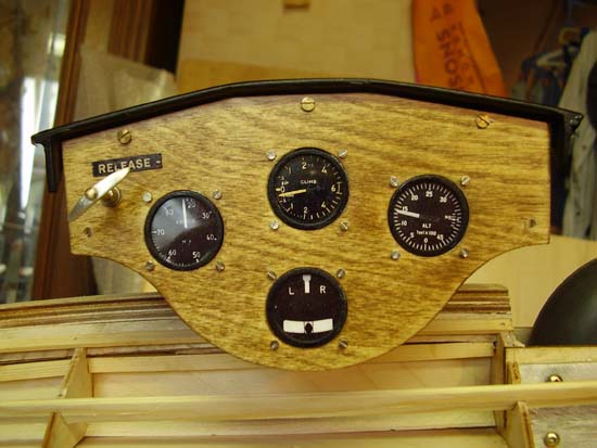

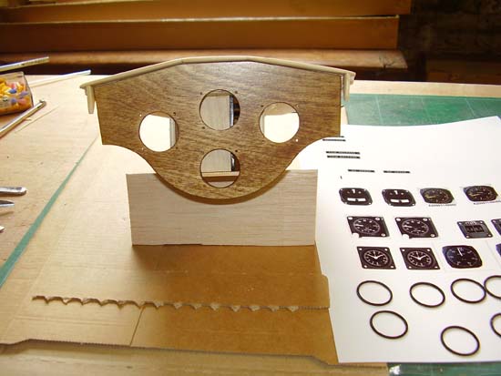

MessagePosté le: 30/08/2011 23:05    Sujet du message: Répondre en citant
Un petit tableau de bord scratch built pour le Yankee Doodle...
