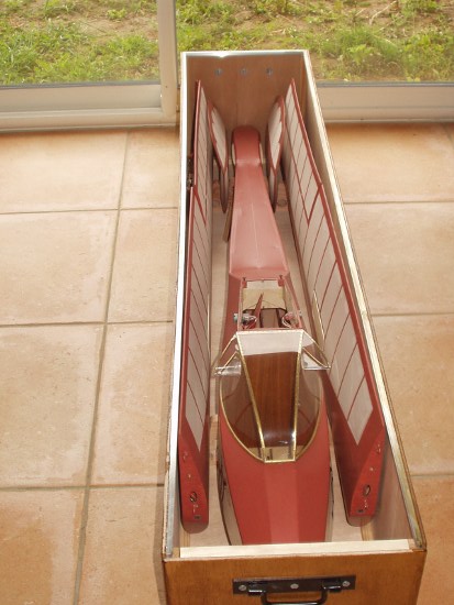

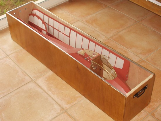

Et une caisse de transport pour le Ka3.
CP de 5mm, quelques bouts de tasseau et des supports en Douglas, des profilés alu de 5*5 dans lesquels coulisse un couvercle, deux couches de vernis, des coins de valises et une paire de poignées et le tour est joué.
Ca rentre... juste!

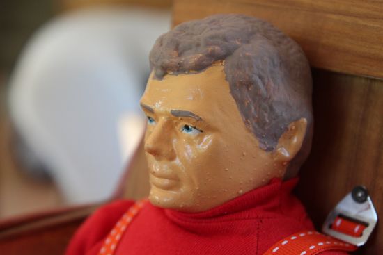

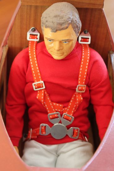

Un pilote a pris place dans le cockpit (pas fini, il manquera un manche, mais comme il n'y a déjà pas de compas...), je n'avais vraiment pas le temps d'en fabriquer un, je l'ai commandé chez AH Design, en Angleterre, pour une trentaine d'euros.
Sans nouvelles au bout d'un mois et demi (bien que sachant que la rapidité de livraison n'est pas leur fort), j'ai envoyé un mail en expliquant ma situation, réponse le lendemain, en me promettant que ma commande passait en haut de la pile (malgré le délai habituel de 3 mois). Le pilote est arrivé dans la semaine, rien à redire...
Les vêtements sont très bien cousus, le corps et les membres sont en mousse. Point négatif, le visage est constellé de petite vérole et la peinture (à la main) est faite... à la main.
Donc, les sangle sont des rubans en bobine de 9mm de large, les ferrures en alu sont découpées dans des ailettes de refroidissement de processeur de PC. Tout est fonctionnel, on peut sangler le pilote "bien serré"! Wink

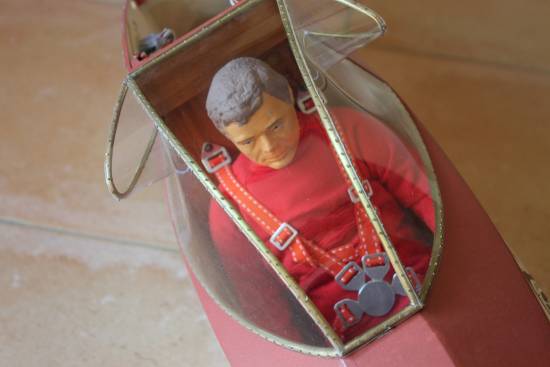

Je confirme Fabrice, ta verrière est superbe.
Je l'avais remarquée aux Pierres et j'ai reparcouru ton post dans l'espoir de connaitre les astuces pour obtenir des fixations si fines.
Beau travail et beau planeur.
Jacques.
MessagePosté le: 05/08/2011 09:46    Sujet du message: Répondre en citant
Merci.
Ce sont de tout petits clous de laiton que j'ai tronçonnés et "re-épointés" un par un pour qu'ils ne pénètrent que dans la première épaisseur du tube. Le plexi est percé un peu plus large que le diamètre du corps du clou, mais les tubes de l'armature le sont au même diamètre (sinon ça ne rentrait pas du tout). Ils sont collés à la cyano.
