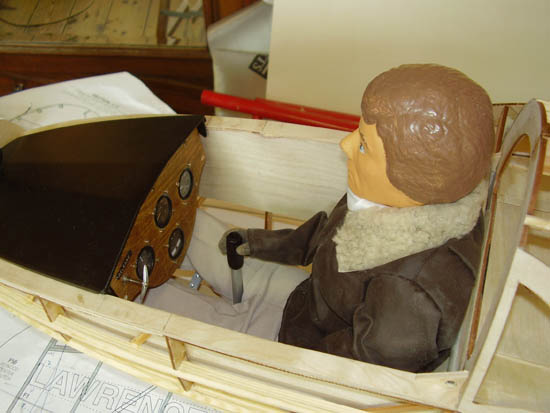

Salut Marc,
il est beau ton tableau de bord [good]
MessagePosté le: 31/08/2011 07:29    Sujet du message: Répondre en citant
Joli Marc [clap] Le dessus est habillé de cuir? papier cuir?
MessagePosté le: 31/08/2011 08:34    Sujet du message: Répondre en citant
Simplement entoilé solartex blanc et peint Humbrol noir mat. On ne voit pas sur la photo mais cela donne une texture sympa...
MessagePosté le: 31/08/2011 09:01    Sujet du message: Répondre en citant
Salut Marc !
C'est bô !
[clap] [amen]
MessagePosté le: 31/08/2011 09:15    Sujet du message: Répondre en citant
Bientôt le premier vol Wink
Super ton tableau de bord [clap]
ça va aller beaucoup moins vite dans peu de temps [fiufiu]

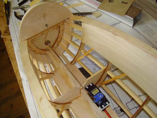

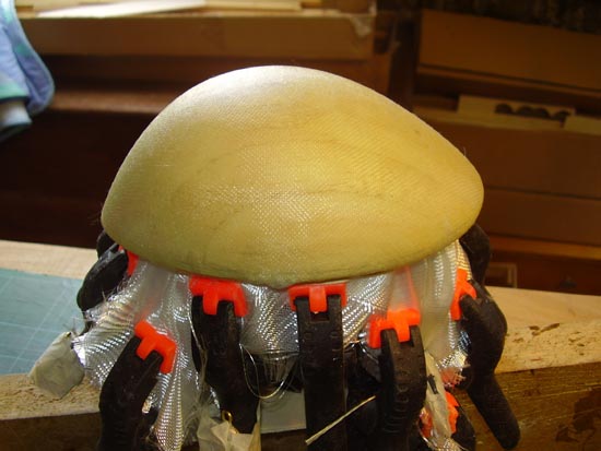

Moulage du nez en fibre (.... ) Ainsi, j'ai de l'espace pour du plomb et installation du servo de larguage (15kg) sur des équerres alu, tout est démontable très facilement , j'ai pas mal place pour l'inévitable lest également, une fixation est prévue ...

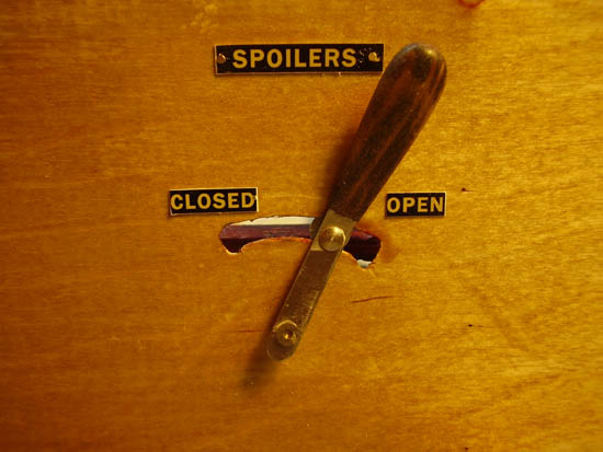

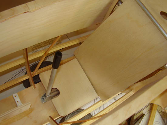

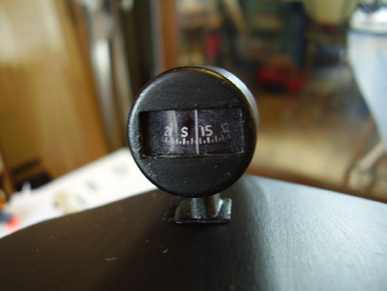

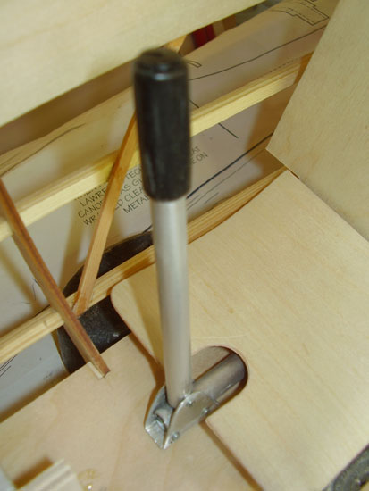

Il pleut aujourd'hui, temps propice à la réalisation de quelques bricoles qui habilleront ce vaste cockpit : siège, manche, compas...Le levier des aérofreins et le harnais arrivent...
MessagePosté le: 04/09/2011 19:25    Sujet du message: Répondre en citant
Un petit levier...
MessagePosté le: 04/09/2011 20:20    Sujet du message: Répondre en citant
C'est le meilleur à faire dans une maquette ces petits détails [clap]

Joli toutes ces petites choses [clap] ça prend un peu de temps, mais tellement agréable à faire.
Et la boussole, elle fonctionne? [arf]

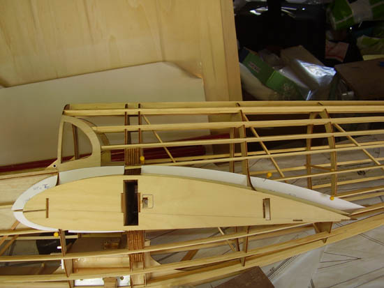

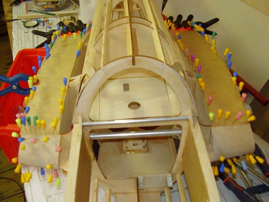

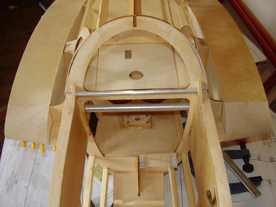

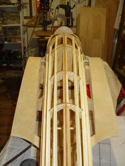

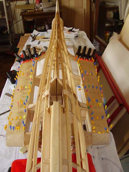

Quelques heures de liberté mises à profit pour achever le fuselage qui est vraiment le plus gros morceau sur ce planeur. Coffrage de la jonction ailes/fuselage en ctp 0,6mm . L'espace restant sera comblé avec du balsa mis en forme en raison de formes incurvées. Pour faciliter le travail, 2 nervures supplémentaires ont été créées pour supporter le coffrage ou servir de gabarit à la mise en forme du karman:
Il reste la verrière à ajuster avec ses cadres et le mécanisme de la partie basculante,le câblage servos, la mise en place de lest dans le nez et le collage du cône avant et ce fuselage sera prêt pour l'entoilage Wink

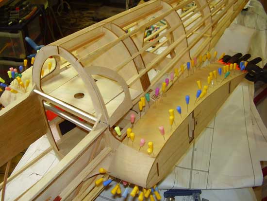

Une après midi de libre a permis de finaliser le karman réalisé en balsa pour sa partie la plus cintrée, ce qui donnera une bonne surface pour raccorder l'entoilage du fuselage:
