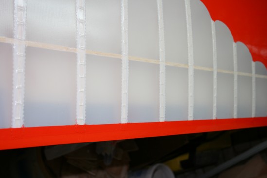

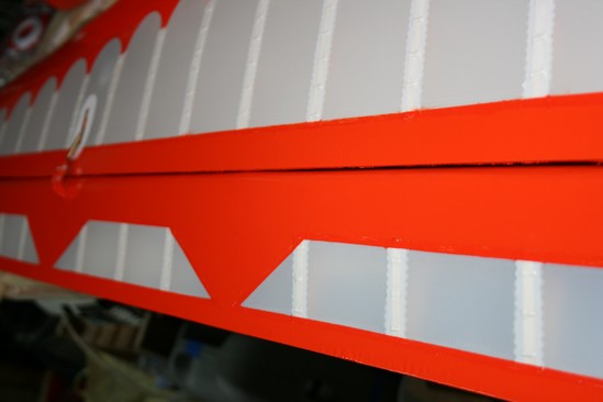

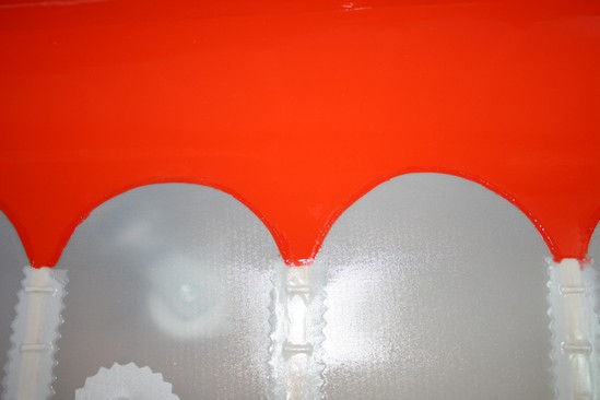

Salut à tous,
quelques photos des améliorations de la peinture, malgré tout il y a des défauts irréversibles. C'est beaucoup mieux que la semaine dernière.
MessagePosté le: 09/10/2011 15:01    Sujet du message: Répondre en citant
Bien récupérées les bavures.. [clap]
