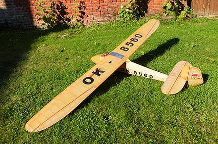

J'ai enfin essayé ma première construction personnelle,qui date d'il y a au moins 4 ans, plan réalisé d'après le triptyque du livre de Simons; c'est une semi-maquette, un peu dans le style des mini-planeurs de A. Bellec (j'avais fait avant sa "Salamandre" et son ASK 13);
3 petits vols pour voir que mon centrage était un peu juste; et qu'il fallait plus qu'un vent de 20 km/h pour le tenir en l'air....
Ce petit truc fait 2m pile d'envergure,et 1,6 Kg, C'est pas la même catégorie que celui de Laurent, mais pour moi,c'était la concrétisation de toutes ces heures à lire Rétroplane.net ...
Il y a quelques points faibles à revoir; ce sera fait entre deux avancées sur le Zabus!

Il est joli, bravo tu peux nous en dire plus, stp, sur sa finition, ctp ou balsa teinté/vernis? type d'entoilage?

oui il est bien beau raconte nous un peu ça ![[clap]](images/smiles/Clap.gif)

Merci;la construction est classique;pour le fuselage,couples en ctp 3mm,lisses en pin 4x4, coffrages en balsa 20/10 (c'est très fragile,même à la préhension pour le lancer!du ctp 4/10 n'aurait pas été beaucoup plus lourd...) teinte à bois ,plus vernis polyuréthane (vitrificateur)(ça donne un peu de dureté en surface)
pour les ailes, du classique pour cette taille, clef aile carbone 6mm sur tube alu,entoilage diacov teinté et vernis;
2 trucs à revoir pour les ailes:
- les ailes ont tendance à s'écarter à l'emplanture, malgré les haubans
-j'avais fait faire du lettrage vynil ( grosse paresse à l'époque pour peindre les immatriculations) c'est beaucoup trop neuf et brillant!
il suffirait peut-être de dépolir le vinyl avec un abrasif très très fin;et revernir ,avec un vernis mat un peu teinté??????? Si vous avez une idée, je suis preneur.....(je sais l'idéal, c'est de retirer les lettres et de sortir le pinceau,mais désolé, il y a une commande prioritaire pour l'été prochain!) |

Bonsoir, il est vraiment très joli. Oui un petit dépolissage (mais attention à ne pas attaquer le vernis à côté) et repasser un petit coup de vernis satiné. Mais fait un essai avant sur des chutes pour ne pas avoir d'incompatibilité entre ton vinyle et le vernis.
