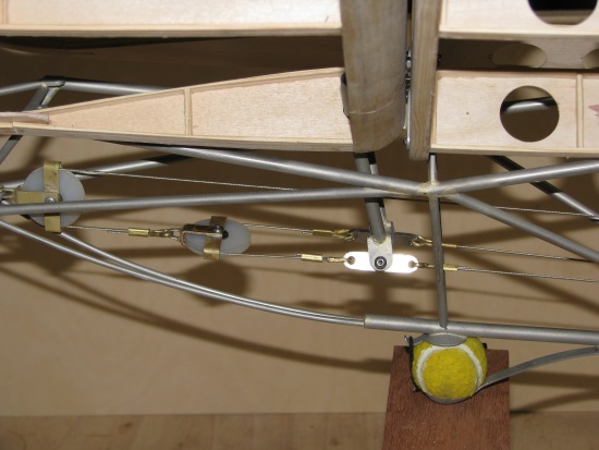

Hecksporn mit echtem Tennisball
leider muß ich gestehen, dass der obere Auflagepunkt nicht ganz richtig
ist, da ich damals noch nicht die genauen Rumpfzeichnungen hatte,
ich finde es aber trotzdem schick Very Happy

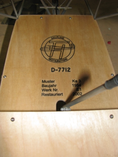

Dem schließe ich mich an. Wenn man so das Bodenbrett betrachtet, könnte man meinen, es wäre das Original. [clap]
Beste Grüße, Karsten.
http://flug.aneinaus.de
MessagePosté le: 28/11/2011 14:07    Sujet du message: Répondre en citant
Wenn man genau hin schaut kann man noch leichte Aweichungen
erkennen - das beweist nur das Olli uns nicht das Orginal als Modell
verkauft
Wink MDR MDR
Foto aus Sammlung von RH G

Johannes , das mit der Abweichung des Emplemens liegt
leider daran das Thomas wohl irgend wie nichts mehr hat und
an den Bildern, die ich von euch bekommen habe Cool Cool ,kann man es
leider nicht genau genug sehen, daher habe ich versucht es
selber zu entwerfen und zu zeichnen und habe den Rest zurechtgesponnen Confused
Evtl. werde ich das Brett noch mal neu machen, da im vorderen Bereich
der Pedale noch ein kleines Stück fehlt.
Desweitern bin ich immer noch auf der Suche nach einem Stück
Nadelfilz in dem Farbton in einer möglicht geringen Stärke für den
Sitz [humm]
Ein Stück von 25/20cm würden mir schon reichen. Crying or Very sad
Überhaupt Johannes hast Du das Emplemen überhaupt in deiner
D-7712 [humm]

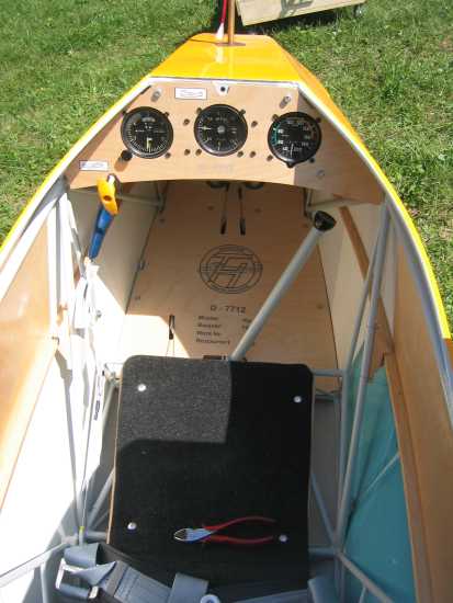

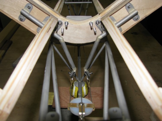

MessagePosté le: 04/12/2011 21:42    Sujet du message: Répondre en citant
habe in letzter Zeit nicht viel geschaft, oder aber einige
Sachen die sehr viel Arbeit in Anspruch nehmen Wink

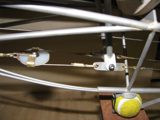

Höhenruderansteuerung, sie funktioniert einfach genial Very Happy Very Happy
und Dank der Kugellager in den Rollen spielend leicht
Die Seilspanner hinterm Sitz
Servos für das Querruder versteckt unter dem Sitz
Das Instrumentenbrett mit den Instrumenten des Originals
Und nun kommt der Knaller Cool Shocked Cool an der ganzen Sache,
es ist noch nicht ganz fertig, aber der Fahrtenmesser ist schon mal voll
funktionstüchtig, wenn ich einmal ganz viel Zeit habe werde ich mal ein Video davon machen Wink und ich will euch wirklich keinen Bären aufbinden.
Es Fehlt ausserdem noch die Verglasung und einige Schrauben.
Instrumentenbrett von der Rückseite
Jetziger Stand
Leider habe ich noch nicht den richtig farbenen Sitzbezug gefunden [humm]

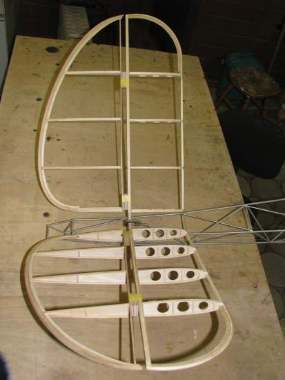

MessagePosté le: 08/12/2011 22:12    Sujet du message: Répondre en citant
bin wieder ein bisschen weiter gekommen. Very Happy Very Happy

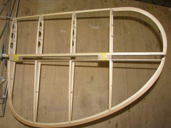

Höhenleitwerk, Rippen natürlich wie beim Original aufgebaut Wink
Wie sie aufgebaut sind will ich hier nicht beschreiben, man kann es aber glaub ich auch erkennen.
Man beachte, dass die Spannweite selbst bei dem V-Leitwerk noch 1,00m
beträgt Shocked
Als nächstes sind die Klappen und Beschläge dran.
danach muß dann die EWD bestimmt werden und der vordere Beschlag
am Rumpf angelötet werden.
Er sitzt bei der Ka3 an den inneren Rippe des Leitwerkes im Nasenbereich.

hier mal die Höhenruderklappen. Very Happy
Die Endleiste besteht aus einer Lage 2mm Birkensperrholz, darauf
1 Lage allerfeinstes Kiefernfurnier (12 Lagen auf 2,5cm Breite in Form lameliert und dann wieder auf 2mm aufgetrennte Scheiben)
darunter noch mal das selbe.
Jetzt muß sie nach hinten noch ein wenig ausgeschliffen werden.
Das Ding ist ein riesen Pflatschen Shocked Shocked

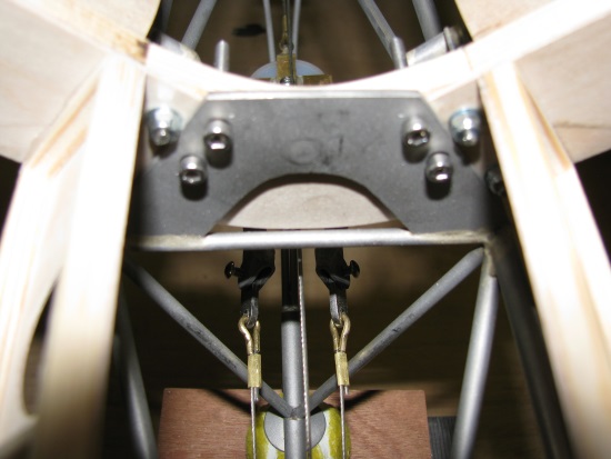

So,
ich glaube jetzt habe ich eins der schwersten Teile hergestellt,
die Anlenkhebel für die Leitwerksklappen Very Happy
Es ging absolut gar nicht diese Teile ohne eine Helling herzustellen,
damit wirklich beide Beschläge gleich sind Wink
Desweiteren habe ich den halbrunden Nasenkasten für die Ruder und die Beschläge im oberen Teil der Klappen hergestellt, auf den Bildern nicht zu sehen.

how did you made the tennis ball?
DirkBoehm
Inscrit le: 30 Avr 2009
Localisation: EDFX
Âge: 48 Balance
MessagePosté le: 23/12/2011 14:41    Sujet du message: Répondre en citant
[amen] [amen] [amen] [amen] [amen]
Ohne Worte.
Olli, wie machst Du das nur?
Spitze.
Dir auch eine schöne Weihnachtszeit.
Viele Grüße,
Dirk.
Âge: 58 Verseau
MessagePosté le: 23/12/2011 17:11    Sujet du message: Répondre en citant
Hallo Vincent,
the ball is a rubber ball.
He is covered with felt and the
stiched is made with silicon.
ore you kan buy one wilson tennis
keychain http://www.wilson.com/en-us/tennis/accessories/us-open-tennis-ball-keychain/
This ball is too big 35-40mm, mein ball ist 30 mm scale M 1:2

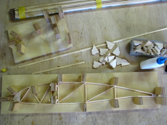

MessagePosté le: 24/12/2011 14:22    Sujet du message: Répondre en citant
Hallo MDR MDR ,
die erste Vorweihnachts-Heiligabend-Spezial-Ka3-Spreißelrippe MDR MDR
MessagePosté le: 24/12/2011 14:44    Sujet du message: Répondre en citant
What are the pinewood sections for the 1:2 Ka3 ribs ? 5X2, 5x3, or 6x... ?
Merry Christmas 24
Âge: 58 Verseau
MessagePosté le: 24/12/2011 15:01    Sujet du message: Répondre en citant
Hi Marc,
the pinewood is 6/2mm.
Best Regards Olli

Spreissel, Spreissel nichts als Spreißel.....
die ersten 24. sind Rohbaufertig
Olli`s Spreisselfabrik ist im vollen gange MDR MDR
Wenn das so weiter geht, ist der Drahtverhau zu Ostern fertig Very Happy Very Happy

Ich habe jetzt die kompletten Lötarbeiten am Rumpf
abgeschlossen und ihn noch einmal fein säuberlich gesandstrahlt.
Die Servos sitzen jetzt fast alle an ihrem Platz
Höhenruderservo unter dem Sitz
Querruderservos unter dem Sitz
Seitenruderservo vorne in der Nase
Es fehlen noch das Schleppkupplungsservo und das für die Drehbremmsklappen.
Ich habe noch mal den Rumpf im hinteren Bereich entlötet und auf die richtige Spornkonstruktion abgeändert
Desweiteren habe ich die Holme fast fertig gebaut
und die Rippchen werden immer mehr......
es fehlen nur noch einige Rippen im Querruderbereich und noch einige Halbrippen Very Happy
