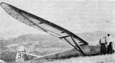

Par contre j'entamerai au printemps la conception et la construction du prochain.Ce sera le Senior Albatross Falcon en 4,80m (un projet déjà lointain qui me chatoulle très très fort, mes contacts américains ouvrent des perspectives) ou le CW 5/35 bis en 5,33m ( qui offre des aspects intéressants pour la construction - allongement, stab déporté - .J'ai un plan du grandeur assez détaillé et un article en cours de traduction tiré d'un bouquin polonais):
Vous avez une préférence???
Vivement le printemps prochain [baaave]
Ma préférence va au Senior Albatros Wink

Je vote aussi pour le senior albatros. Ses haubans en structure entoilée sont magnifiques.

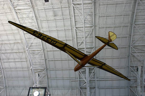

C'est vrai qu'il est très beau, je le vois déjà en vol chaque fois que je compile ma doc.. Very Happy
Seul souci, la finition..Il n'est pas construit en CTP de bouleau mais en Mahogany d' Amérique:
D'où un veinage particulier et une teinte presque rouge..
Ma question: Que feriez-vous? Coffrage balsa + plaquage pour que cela soit le plus réaliste? On en trouve en 7/10è mais je crains que ce soit trop fragile employé seul...Si quelqu'un a une idée... [humm] [humm]

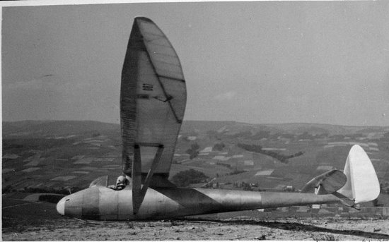

Très original CW-5 !!!!
A bientôt Marc ....
Thomas G.
MessagePosté le: 02/12/2011 07:19    Sujet du message: Répondre en citant
C'est vrai qu'il est beau ce CW-5 et marrant ce stab
Pour le Senior, j'aurais fait balsa + placage

Merci Thomas pour la photo, il s'agit du prototype avec l'aile en pylône, je préfère celle du 35 bis avec l'aile posée sur le fuselage..pour le reste c'est kif kif...L'allongement me plaît vraiment beaucoup..

Je confirme ma préférence pour le Falcon. Il a l'élégance du Fafnir et sans doute ses qualités voilieres.
Pour le coffrage, je suis pas sur qu'il soit nécessaire d'utiliser du placage en mahogany véritable (lequel d'ailleurs ? car en lisant l'article wikipedia sur le mahogany, il apparait qu'il y en a de très nombreuses variétés).
De plus le veinage de ce placage ne sera absolument pas à l'échelle de ta maquette.
Je serais partisan de coffrer en CTP 0,6mm sans balsa en dessous, puis ensuite de teinter le CTP à la couleur voulue. Tu optimiseras ainsi le poids total et le temps de construction.
MessagePosté le: 02/12/2011 10:44    Sujet du message: Répondre en citant
Le grain serré type acajou, même s'il n'est pas à l'échelle, est très différent du veinage trés large du bouleau
MessagePosté le: 02/12/2011 11:25    Sujet du message: Répondre en citant
Le veinage du CTP bouleau n'est certainement pas à l'échelle non plus !! A moins que les fabricants l'aient fait sans nous le dire ! Laughing
Mon souci est aussi que j'avais envie de faire les nervures en treillis mais là avec le coffrage des ailes balsa+ placage...Est-ce-que ça en vaut la peine?
[humm] [humm]
NB :au choix : "placage" ou "plaquage"

Faire des nervures structure mais utiliser du balsa, là non dommage. Tu te fais des essais de resistance/déformation/poids de CTP 2 plis en Mahogany
