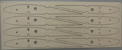

Nouveau messagePosté le: 23/01/2012 17:47    Sujet du message: Répondre en citant
Ce week-end nous avons effectué une découpe des flancs à la fraiseuse en CTP 2mm.

Nouveau messagePosté le: 12/02/2012 00:30    Sujet du message: découpes Répondre en citant
Le programme aujourd'hui était la découpe des planches en CTP (il faut de la patience!!!). 2mm, 4mm et 5mm
Voici les photos du travail:
