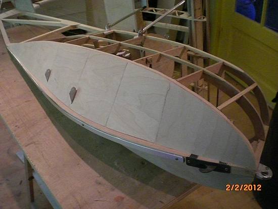

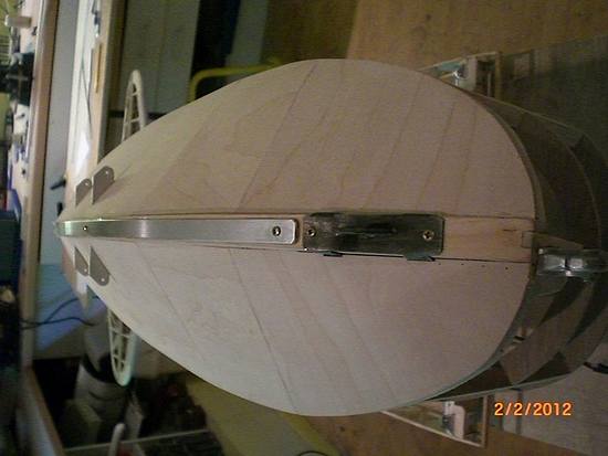

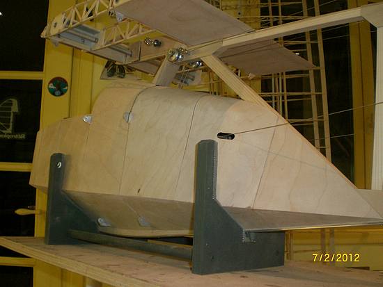

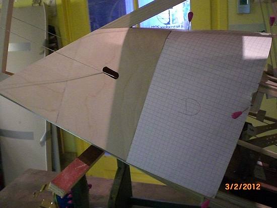

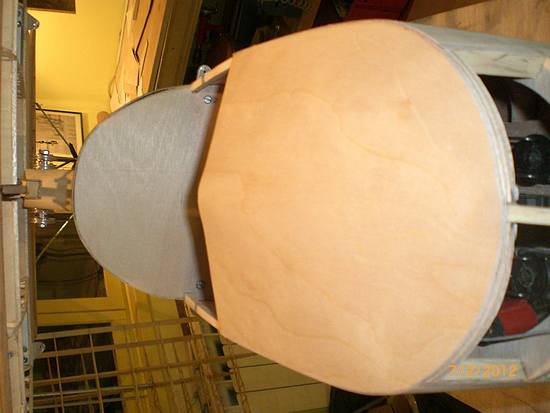

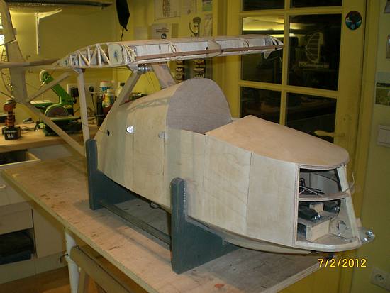

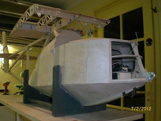

ces derniers jours, j'ai travaillé sur le coffrage du fuselage. Tout d'abord, j'ai allégé la structure derrière le CG pour gagner un peu de poids.

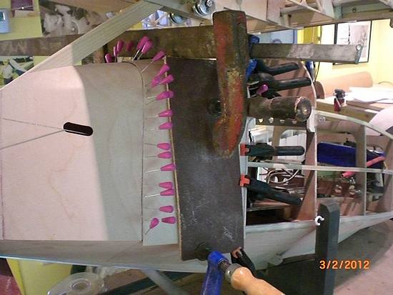

Puis, j'ai commencé par le dessous.

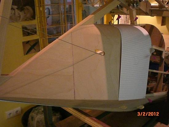

Ensuite, le dessus, le tout en CTP 6/10ème.

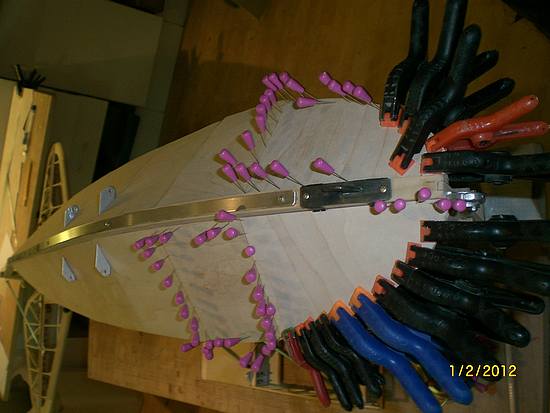

Chaque panneau est d'abord réalisé avec de la cartonnette, j'ai pris l'habitude de procéder comme cela, pour éviter les pertes de CTP.
Les grands moyens sont employés pour presser la colle ! il faut que ça tienne !! Laughing
Je n'ai pas collé le panneau avant car il faut d'abord que je fixe le lest. Ce panneau sera collé au dernier moment.

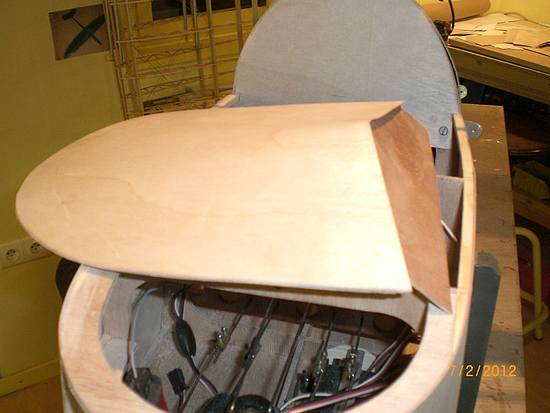

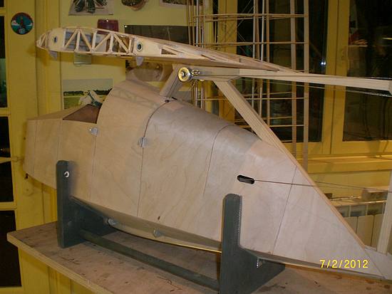

Le capot et le tableau de bord plaqué avec je ne sais plus quelle essence de bois. Confused
Le capot en place.
Maintenant, je vais laisser de coté le fuselage et finir les ailes.
A bientôt.
JP.

Bien réalisé ton coffrage,ce n'était pas évident avec les parties cintrées. [clap] Wink

Oui Christian, pas évident car j'ai fait les panneaux cintrés en une seule pièce. Il y a quelques imperfections mais dans l'ensemble je suis satisfait.

[clap] [clap] Oui c'est vrai pas facile à réaliser ces coffrages en contreplaqué, j'ai eu les mêmes difficultés sur le planeur actuel. J'utilise du calque assez épais pour faire les gabarits des panneaux à découper et comme cela je peux les reproduire directement sur le bois.
Bon courage pour la suite

Bonne idée Michel, le calque pour faire des gabarits, j'y avait pas pensé, merci pour la combine, je l'appliquerai à la prochaine construction.

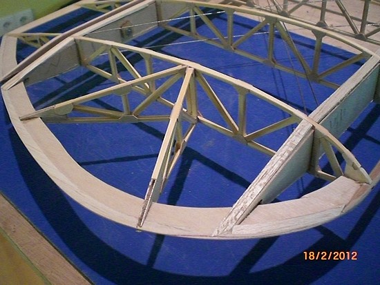

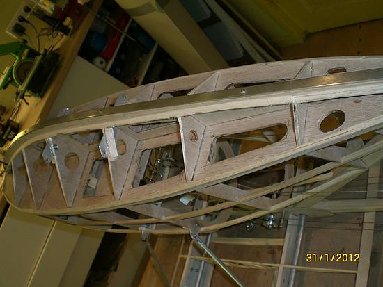

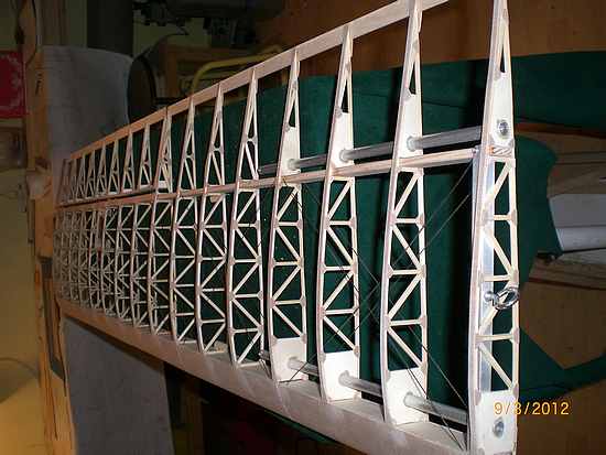

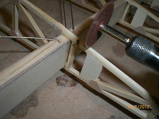

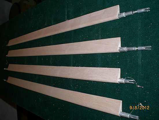

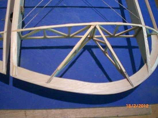

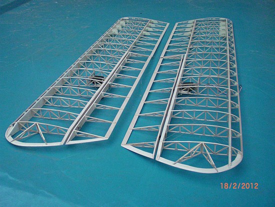

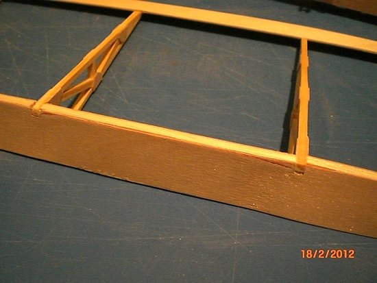

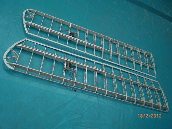

j'ai repris la construction des ailes.
J'ai laissé l'aileron attaché à l'aile afin de garder un alignement parfait.
Coupe de la baguette supérieure.
Pose d'un CTP 6/10ème pour maintenir les nervures de l'aileron.
Pose d'un balsa 30/10ème et d'un 2émé CTP 6/10ème pour rigidifier l'ensemble.(photo prise après la coupe de la baguette inférieure)

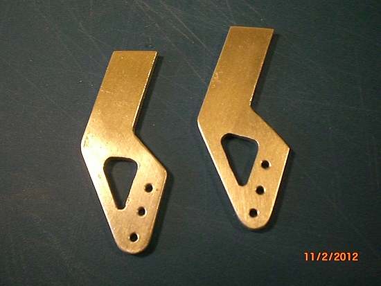

Fabrication des guignols en tôle d'alu 20/10ème.

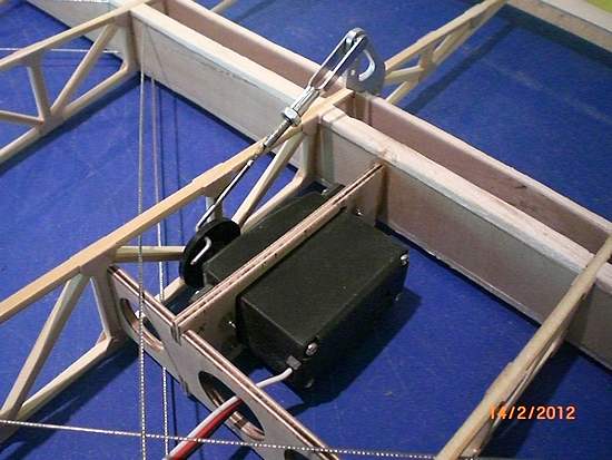

Pose des servos, des tringles et des guignols.
Coupe de la baguette inférieure. Ainsi, je suis sur que tout est aligné.

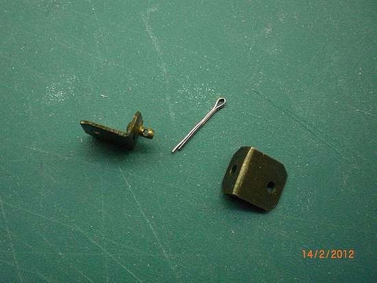

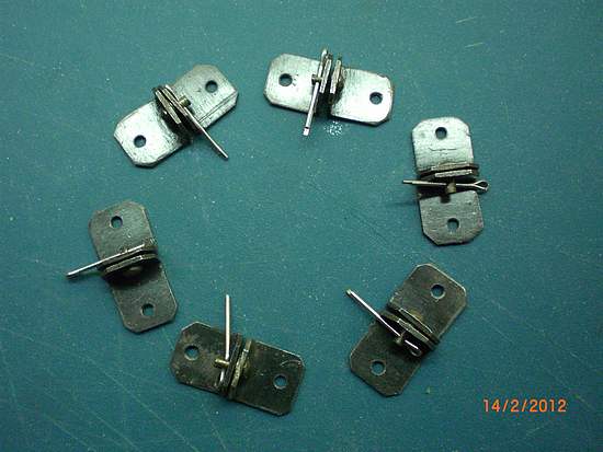

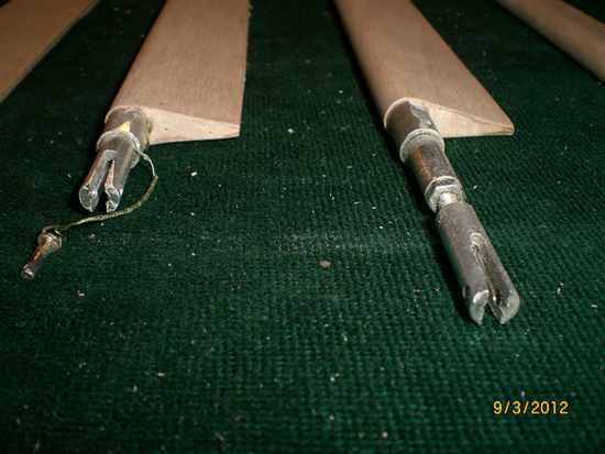

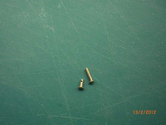

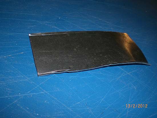

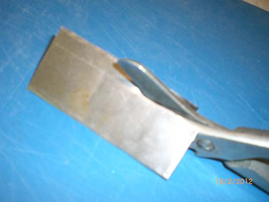

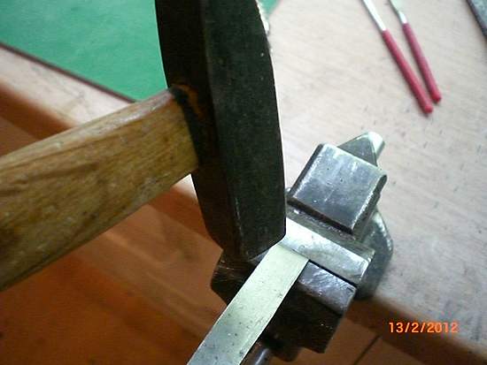

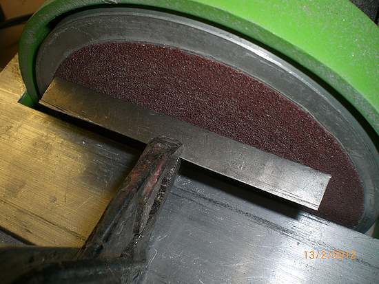

J'ai ensuite fabriqué les charnières selon ma méthode habituelle que je détaille pour ceux que ça intéresse.
Je pars d'une tôle en acier doux de 8/10ème.
Coupe de la tôle avec une petite cisaille.
Dressage de la bande de tôle au lapidaire.
Pliage de la bande dans l'étau.
Perçage de la tôle et des rivets de 2mm pour recevoir les goupilles de 8/10ème.
Les rivets sont ensuite brasés sur les tôles et l'ensemble est passé au produit à noircir.

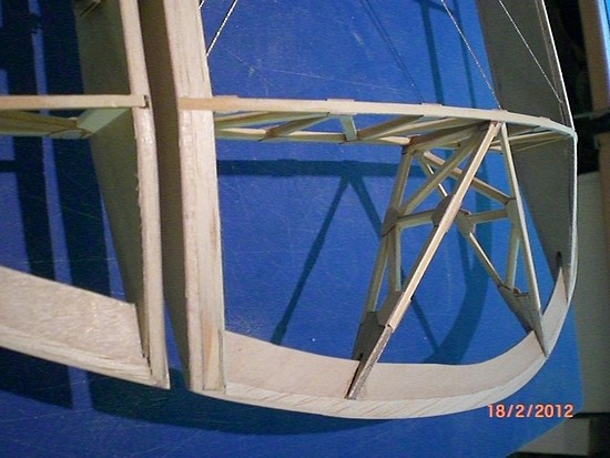

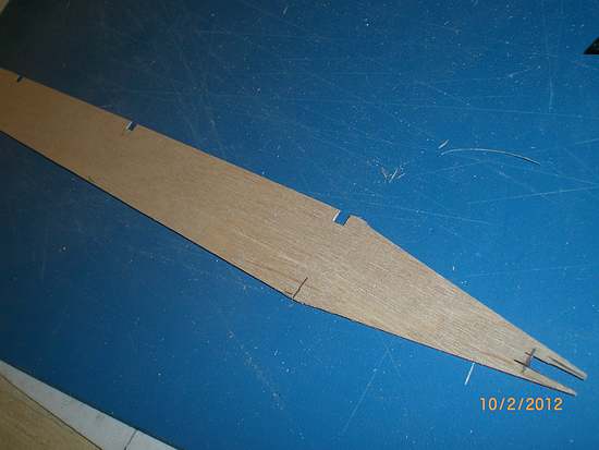

Fabrication des saumons.
Le bord est en CTP 15/10ème et les nervures en treillis comme les ailes.
Le gros oeuvre des ailes est maintenant terminé. Il reste à faire le coffrage du bord d'attaque, la pose des chapeaux de nervures et les goussets puis la finition.
Je ferai d'autres photos demain du planeur monté, si nous avons le beau temps !
Cordialement.
JP.

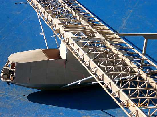

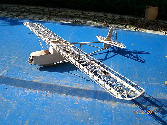

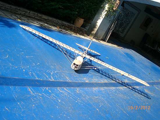

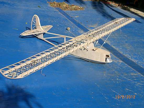

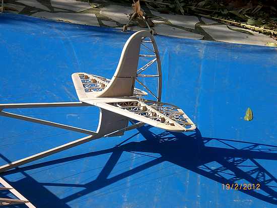

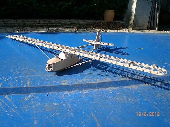

Grand ciel bleu ce matin et pas un brin de vent, j'en profite pour monter le planeur avec tous ses haubans pour revérifier la géométrie.
Voici quelques photos en vrac.

Bravo Jean-Paul... c'est magnifique [clap] [clap]
quel type de moteur / controleur vas-tu mettre?
pascal
MessagePosté le: 19/02/2012 12:46    Sujet du message: Répondre en citant
Super Jean Paul, tes progrès sont EPOUSTOUFLANTS Wink ça s'appelle la passion, je crois [clap]

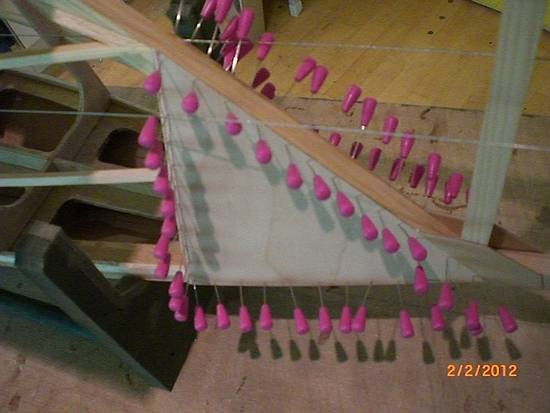

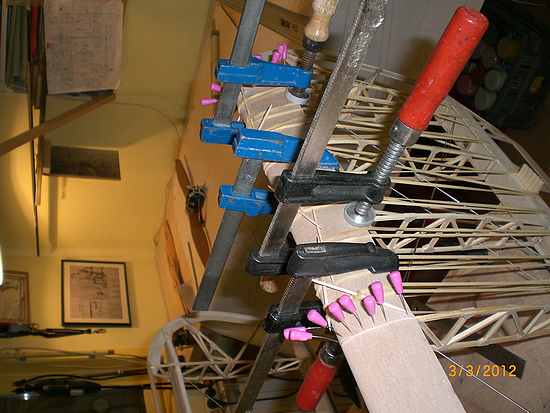

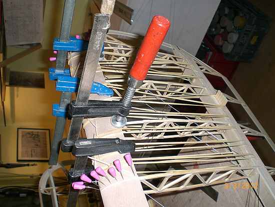

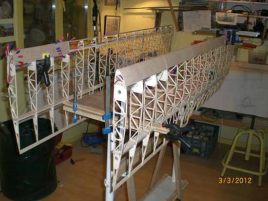

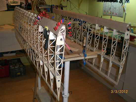

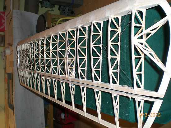

le "Konice" avance tout doucement, le bord d'attaque des ailes est coffré en ctp 0,4mm.
Après le coffrage, pose des goussets et des chapeaux de nervures.
Les haubans sont habillés en ctp 0,4mm.
J'ai commencé le dessin du moteur et son support, hauteur de la bête du patin au bout de l'hélice: pas loin de 900mm ! Ca fait peur !!

Joli Jean Paul, mais pense à retourner certaines de tes photos ( outil rotation) j'ai attrapé un torticolis avec les ailes ! Laughing
[clap] [clap]
Âge: 50 Capricorne
MessagePosté le: 09/03/2012 21:30    Sujet du message: Répondre en citant
[clap] [clap]
Ahhh bon et moi qui tourne l'écran a chaque fois .... MDR
Chapeau (de nervure ...) dés que tu aura avancé sur la partie moteur fait nous partager Wink .
Je pense que je n'aurait pas l'occasion de le voir avant entoilage Crying or Very sad tant pis j'aurait peut être l'occasion de le voir en vol [humm].
Âge: 79 Balance
MessagePosté le: 09/03/2012 21:40    Sujet du message: Répondre en citant
Salut Jean-Paul Very Happy
Haaa t'as habillé les haubans [oouf] [arf] [good]
Oui, c'est un copain qui me l'a conseillé.... Very Happy
Âge: 79 Balance
MessagePosté le: 09/03/2012 21:43    Sujet du message: Répondre en citant
[clap] [clap]
Désolé Marc mais le planeur volait sur la tranche quand j'ai pris la photo ! MDR
