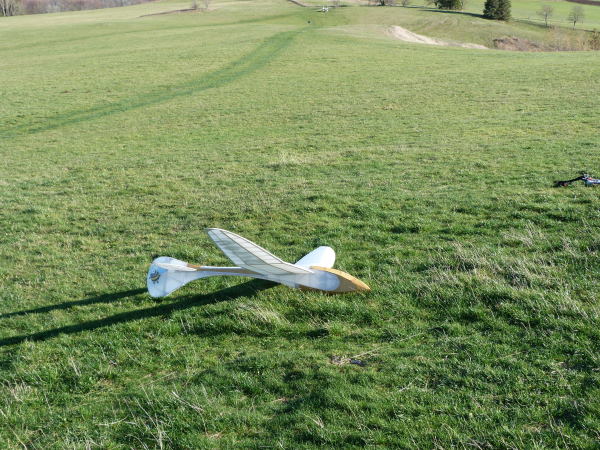

Heute möchte ich mit der Vorstellung eines neuen Modells beginnen. Vielleicht noch rechtzeitig als Winterprojekt.
Es ist die SRŠÁŇ (Deutsch – Hornisse) von HEXEmodel
http://www.hexemodel.cz/model_Srsan_page.htm
Erik hatte mich im letzten Winter gebeten einen Prototyp als Test zu bauen hier der Bericht.
Nun gibt es auch schon eine Weiterentwicklung mit Motor und eine Version XXL ist in Planung.
https://www.youtube.com/watch?v=a5b9vU_uO2s&t=16s
Vor weg, ich bin begeistert, genau das Modell was mir gefehlt hat – fliegt immer, außer bei Bedingungen bei denen alle fliegen, das ist dann zu viel für die SRŠÁŇ ( - srʃɛň - ).
Ohne Motor kann man mit ihr kämpfen und wenn nicht funktioniert 205m tiefer landen, das Landen macht sie von allein, aber nicht freiwillig.
https://youtu.be/nNoyv1wSi8U
Das ist auch der Grund für den Bericht, ich muss Bremsen einbauen, um den Flug zu beschränken und beenden zu können.
Dann Start und guten Flug.
Der Rumpf:
Das geht weiter ich bin ja schn fertig!

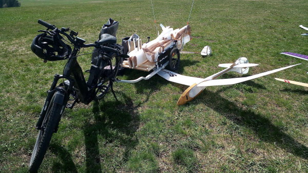

MessagePosté le: 21/12/2023 18:16    Sujet du message: Répondre en citant

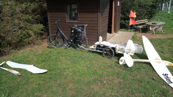

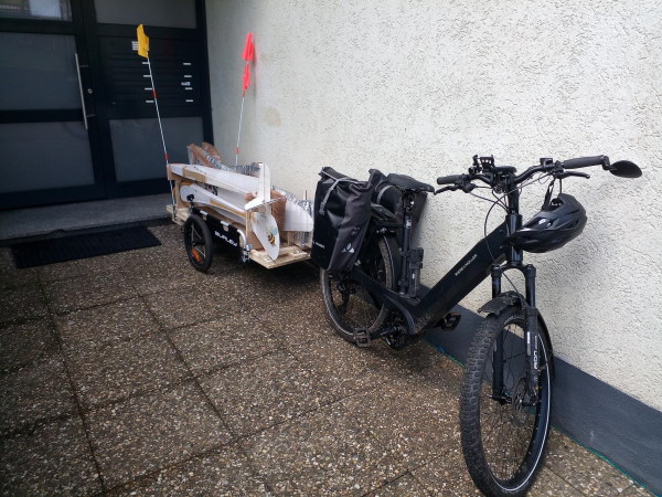

Der Fahradhänger und die ersten Flüge
https://www.youtube.com/watch?v=p9zbad3oV0s&ab_channel=Fe5Thomas
Jetzt kommt der Um/ und Einbau von Bremsklappen.

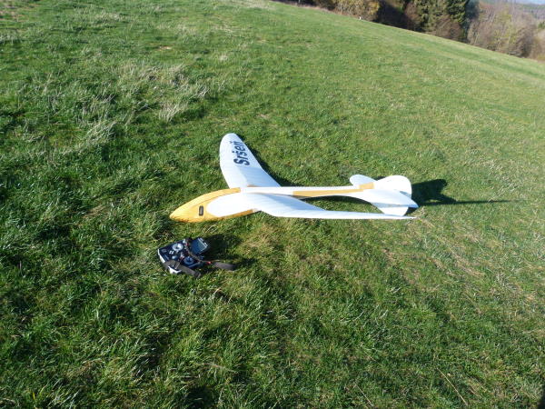

Gestern war SRŠÁŇ-Treff auf dem Weiherberg. Leider war der Wind mit 35-45km/h zu stark für die SRŠÁŇ. So haben Uli und ich auf anderes Fluggerät zurückgegriffen - aber Fotos...

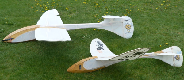

Erik hat auf meine Bitte die XXL fertig und ich habe mal gebaut:
So, nun noch der Erstflug.

EDIT : tu n'as pas mis d'aérofreins sur cette version XXL ?
Âge: 67 Taureau
MessagePosté le: 08/05/2024 18:14    Sujet du message: Répondre en citant
Les freins.
https://www.youtube.com/watch?v=1VwNILif7LU
Le premier vol.
https://www.youtube.com/watch?v=uMq_-fKFPrw

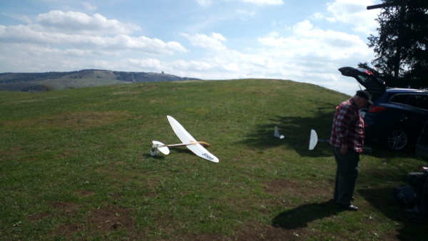

So - jetzt der erste Flug SRŠÁŇ II - kurz: er war spannend!
Nun die Einstellungen müssen noch verändert werden, Blei raus - Schwerpunkt zurück. Und dann war das Wette zu stark für diese Sorte Flugzeug. Erst hatte ich mit den Einstellungen zu kämpfen und dann mit dem wieder runter kommen. Bis zum nächsten Mal.
https://youtu.be/FxTAzNWkF_I
