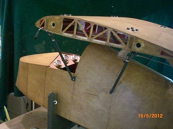

Merci les amis,

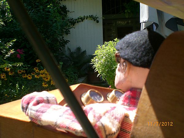

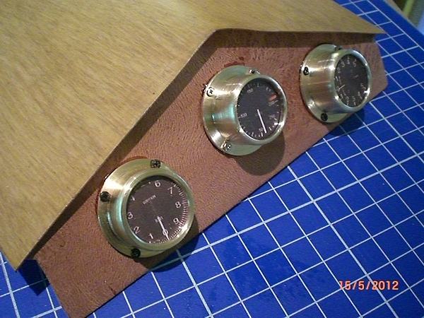

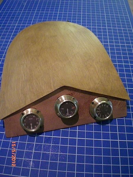

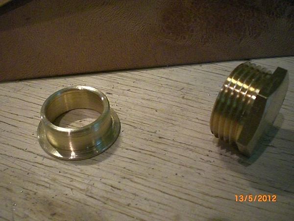

en attendant le pilote qui ne devrait pas tarder, j'ai terminé le tableau de bord et ses instruments.
Je suis parti de raccords de plomberie repris au tour.
Les cadrans sont photocopiés puis collés sur un morceau de cartonnette pour les rigidifier. Un disque de rhodoïd protège le cadran.
Quatre micro-vis fixent chaque cadran sur le tableau de bord.
Vue d'ensemble.
A bientôt avec le pilote.
MessagePosté le: 15/05/2012 13:56    Sujet du message: Répondre en citant
Salut Jean-Paul,
Sympa tes instruments de marine [houla] T'as réalésé l'intérieur pour faire une feuillure ou pas?
Âge: 79 Balance
MessagePosté le: 15/05/2012 14:18    Sujet du message: Répondre en citant
Oui Vincent, j'ai alésé pour faire un appui pour le rhodoïd. Trois petits points de colle par l'intérieur maintiennent le tout.
MessagePosté le: 15/05/2012 14:34    Sujet du message: Répondre en citant
Encore une bonne astuce à retenir, bravo Jean-Paul [clap]

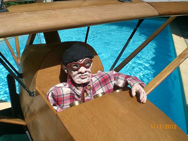

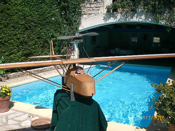

MessagePosté le: 11/07/2012 11:45    Sujet du message: Répondre en citant

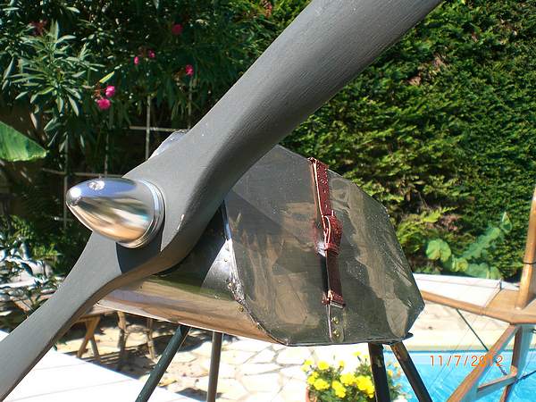

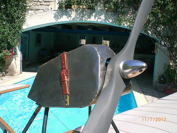

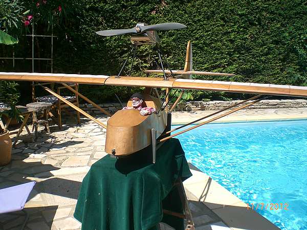

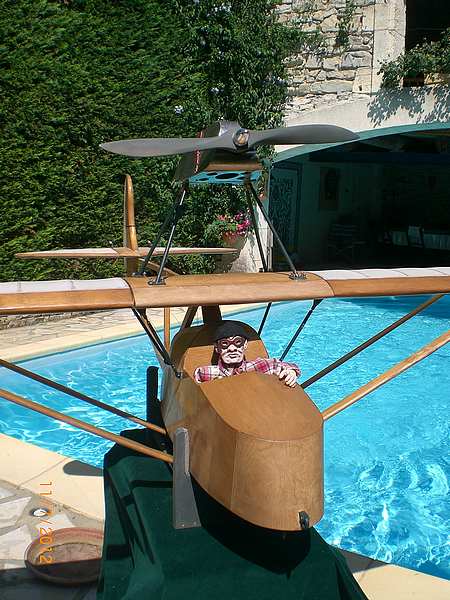

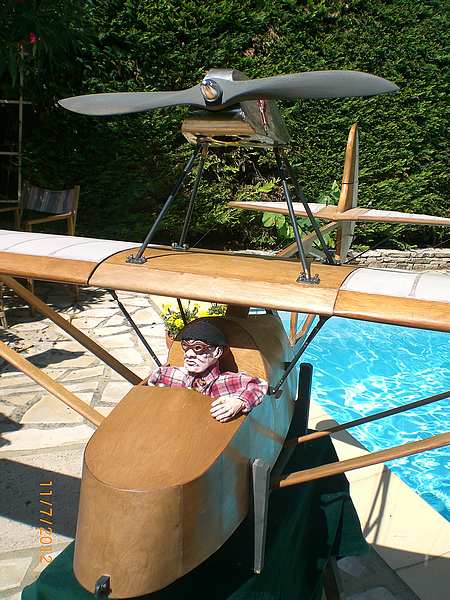

Ca y est, il est enfin terminé, voici quelques photos en vrac . Je me suis "dégonflé" pour faire le faux moteur, je n'ai fait qu'un habillage plus ou moins rétro avec deux sangles en cuir pour maintenir le capot.
Le pylône se retire facilement et il suffit de rajouter un peu de lest pour voler en version planeur pur.
Si j'ai le temps, je ferais un écrou d'hélice un peu plus rétro.
Maintenant, je vais le démonter et commencer à préparer tout ce qu'il faut pour le grand voyage chez nos amis Autrichiens.
JP.
MessagePosté le: 11/07/2012 11:55    Sujet du message: Répondre en citant
Jean-Paul ton hélice est en bois, peinte? le cône t'aurais juste un écrou ce serait plus joli. Allez je suis sûr qu'après les vols, à l'automne tu prendras le temps d'y ajouter 2 faux cylindres Wink T'as essayé de le poser dans la piscine pour voir ce que ça donne? [arf]

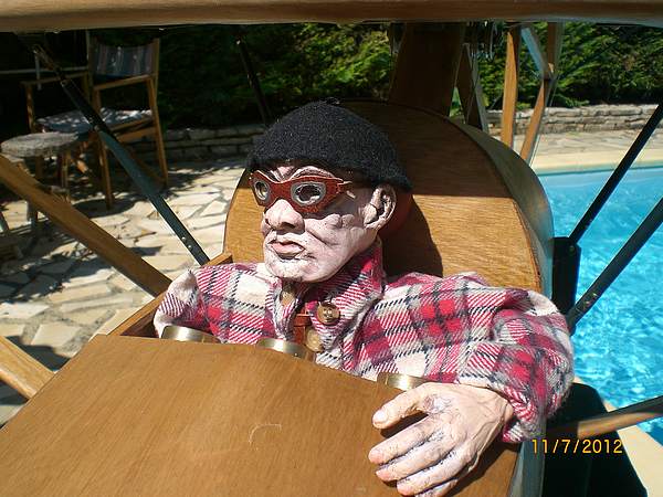

MessagePosté le: 11/07/2012 12:03    Sujet du message: Répondre en citant
il a par l'air commode le pilote Laughing
Bravo Jean -Paul j'ai hâte de voir les premières photos en vol [bave]
MessagePosté le: 11/07/2012 12:24    Sujet du message: Répondre en citant
[clap] Jean Paul ,beau travail ,reste à faire les premiers vols Very Happy
Ton pilote ,il a le visage buriné par les ans .. Embarassed
MessagePosté le: 11/07/2012 17:08    Sujet du message: Répondre en citant
Félicitations Jean-Paul,
Comme dit Vincent deux faux moteurs et ça changera tout.
Il faut s'en laisser pour l'hiver Wink
L'hélice me paraît énorme, mais je suppose que tu l'as calculée avec ton moteur.
As tu fait des essais au sol et mesuré la puissance et le nombre d'ampère tirés?
Je viens juste de terminer de motoriser un DG 600 au 1/4 de 4 kg décollage à la main et un ASK 14 au 1/3 de 10 KG décollage du sol.
Je suis en plein dedans en ce moment je trouve que ce n'est pas toujours évident de trouver le bon équipage du premier coup Confused
Mais une fois que ça marche quel plaisir Very Happy
N'oublie et rien et bon voyage vers l'Autriche

MessagePosté le: 11/07/2012 22:18    Sujet du message: Répondre en citant
Bonsoir à tous et merci pour vos commentaires bienveillants !
Vincent, l'hélice est en bois, je l'ai poncée pour l'équilibrer et peinte d'un petit coup de bombe. L'écrou, je vais le refaire, j'attends un rondin d'alu
Les faux moteurs, bien sur j'y ai pensé mais j'ai beaucoup trop trainé sur la fin et à 10 jours du départ, c'est trop court. Mais promis, si tout se passe bien en Autriche, je ferais quelque chose de plus abouti. Il faudra d'ailleurs que je refasse un pylône en tube d'acier, les tubes laiton semblent un peu légers.
Christian,(les deux), j'ai fait les premiers vols à la pente et en remorquage en version planeur et je sais qu'il vole bien. Reste à essayer avec le moteur et là, j'ai un peu la trouille. Le pilote ressemble un peu à un ramoneur, comme celui du Vampyr . Il n'a pas l'air commode car il ne sait pas ce qu'il l'attend !
Tu as raison JC, le moteur est certainement sur-puissant, c'est un 320KV alimenté en 6S qui doit tirer dans les 7/8Kg avec une hélice 19x9. A mi-gaz, ça tire déjà très fort et plein gaz, ça fait peur, en plus, j'ai eu pas mal de problèmes de vibrations, maintenant c'est réglé mais j'ai perdu pas mal de temps. j'ai été un peu gourmand sur la motorisation mais maintenant, c'est trop tard pour changer. Je vais faire des tests de consommation avec différentes hélices pour voir mais je ne pourrais pas changer grand chose avant le départ.

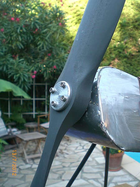

MessagePosté le: 13/07/2012 07:39    Sujet du message: Répondre en citant
Aussitôt dit, aussitôt fait, Marc.
J'ai reçu le rondin d'alu et je me suis mis au travail. Very Happy
Ca fait un peu plus rétro, non ?
MessagePosté le: 13/07/2012 09:03    Sujet du message: Répondre en citant
[good] [good] Wink Super!
MessagePosté le: 13/07/2012 09:04    Sujet du message: Répondre en citant
Ca fait plus rétro Very Happy mais j'ai un doute sur l'utilisation de ce genre de vis à l'époque [humm] ,je peux me tromper ....
Beau travail de toute façon [clap]
Certainement pas au neuvage, [non] mais pourquoi pas après 10 ans d'utilisation, lors d'une remise a niveau. [humm] (brevet vis allen 1943).
Toutes mes félicitations Jean Paul, bon voyage et de beaux vols en autriche [vol] [vol]
Amicalement [pluie]
Jacques.
Âge: 67 Capricorne
MessagePosté le: 13/07/2012 12:14    Sujet du message: Répondre en citant
Superbe travail Jean Paul [good] , à bientôt en Autriche.
MessagePosté le: 13/07/2012 13:44    Sujet du message: Répondre en citant
La vis CHC se nommera ici BTR mais là ALLEN (US 1943) alors qu'en Allemagne vous entendrez parler de vis INBUS (origine 1936) donc d'origine antérieure.
MessagePosté le: 13/07/2012 13:54    Sujet du message: Répondre en citant
Ps en fouinant il semblerai que ce type de vis a été inventé en 1908.
Donc Jean-Paul tu peux en coller partout Laughing

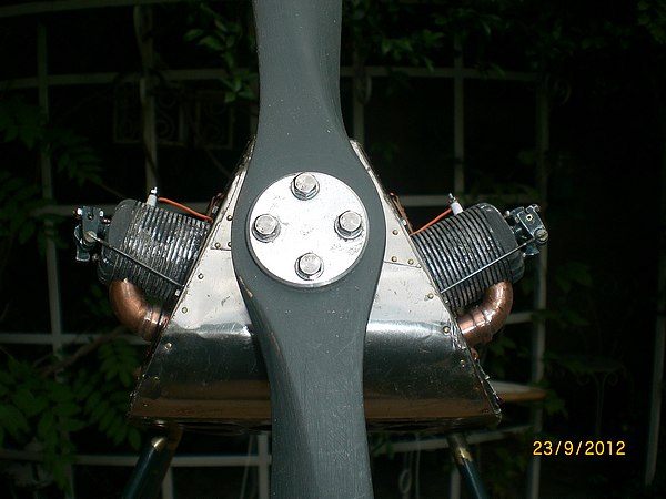

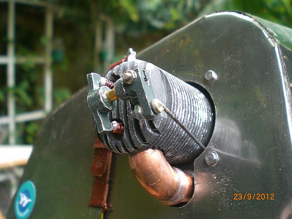

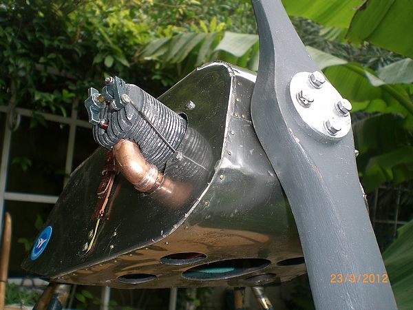

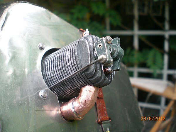

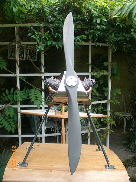

MessagePosté le: 23/09/2012 17:29    Sujet du message: Répondre en citant

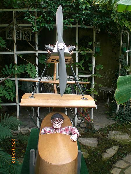

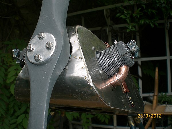

avant de me lancer dans un nouveau projet, je tenais à finaliser mon KONICE en bricolant les faux moteurs sur le pylône.
Voila, c'est chose faite. Il reste à fabriquer un BO pour être complètement autonome.
Bien à vous.
JP.
Voici quelques photos en vrac !!
Âge: 78 Bélier
MessagePosté le: 23/09/2012 17:45    Sujet du message: Répondre en citant
Chapeau bas ami Jean Paul.
Je te souhaite de bons vols autonomes avec ce magnifique planeur.
Amicalement.
Jacques.
