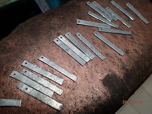

Very Happy charnières d' ailerons en gestation ...

Very Happy Hé oui, l' acier à plein d' avantages, G. Eiffel s' en était aperçu bien avant moi !
Mes pièces font 3.5mm de large, les trous 1.2 de diam pour recevoir une CAP de 10/10, guidée par une gaine en plastique (invisible).5 charnières par aileron (L=800mm)

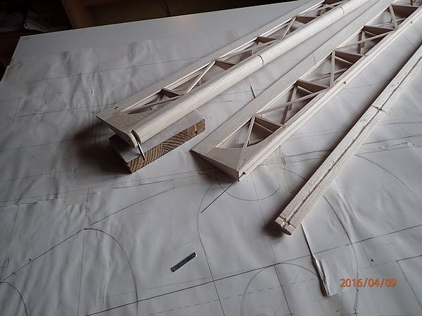

Very Happy Les articulations d' ailerons , pour l' alignement la combine de la gaine c' est super, je sais plus sur qui j' ai copié mais son auteur est remercié .
Le vent se lève .....
Âge: 71 Vierge
MessagePosté le: 09/04/2016 11:22    Sujet du message: Répondre en citant
bonjour Grégoire j'ai fait ça sur mon cb 28 mais je ne sais pas si le mérite me revient sinon joli travail bien propre [clap] [clap]

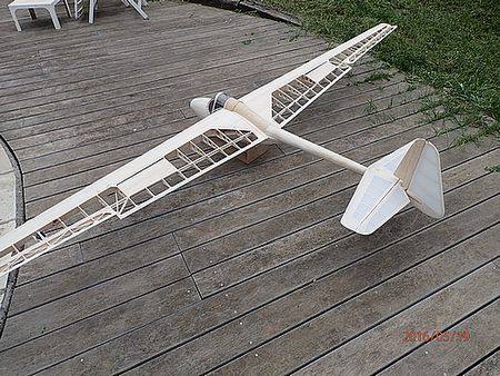

Ah ça fait plaisir de le voir assemblé ton planeur. Cela commence à avoir de la gueule. On a toujours des coups de mou sur de telles constructions, quelles qu'en soient les raisons. Mais lorsque l'on s'y remet c'est encore mieux.
Bonne continuation. As-tu déjà prévu ta déco ?

Very Happy Un grand merci à tous , restons réalistes, je suis heureux du résultat mais pour Polsa ce ne sera pas terminé... vu le calendrier des activités en juin. Et il n'est pas question d' arriver à ce stade pour bâcler le boulot!
Pour l' entoilage Diacov comme je trouve mes ailes un peu lourdes (870gl' une) je vais utiliser la combine de Vincent :la colle uniquement ou ça doit coller et sur les parties pleines du papier( polyester?)
Pour la déco j' ai trouvé un "bleu baltique" normal pour un planeur suèdois! les parties entoilées seront vernies incolore avec une pointe de baltique de toute façon faut que je fasse des essais.
