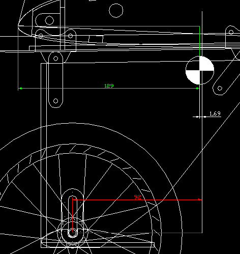

c`est marrant j`ai exactement le meme pese bebe chez moi Vincent!
donne moi 10 minutes et je trouve le CG avec ce que tu m`as ecrit
La ligne de vol est a quelle inclinaison de l`horizontale?
Yacine

MessagePosté le: 02/08/2009 14:43    Sujet du message: Répondre en citant
Oui ma mere pesait ma soeur avec ca...
j`ai trouve un CG a 92mm de l`axe des roues.(Toujours verifier ses calculs...)
Yacine
MessagePosté le: 02/08/2009 15:05    Sujet du message: Répondre en citant
ouf tu m'as fait peur, t'avais mis un autre resultat et le temps que je réponde t'as édité et rectifié Laughing
donc ça correspond bien à 1.7mm près... avec ce que j'ai vérifié en pendant l'avion par les haubans
tu peux expliquer simplement comment on le calcule? Very Happy

MessagePosté le: 02/08/2009 15:37    Sujet du message: Répondre en citant
Desole pour la petite frayeur... Embarassed
Ok la methode est donc bonne ( apres un mois avec cerveau sur off faut que je fasse attention)
Voila je te donne la formule:
Distance axe roues-CG= (Distance roue-bequille)x(masse sous bequille)/(masse sous bequille + masse sous roues)
En fait on pourrait faire l'analogie avec une balance dont les bras n`aurait pas la meme longeur , le theoreme du moment ( ici statique) se traduit ici par le fait le produit de la longeur du bras gauche par la masse qu'il supporte doit etre egal au produit de la longeur du bras droit par la masse qu'il supporte.
Bien sur tu connais la longeur totale des bras ( c'est la distance roue
bequille que je note A) ton inconnue est la longeur du bras Gauche ( je note L1 qui correspond a la distance du Cg de l`axe des roue ) d'ou la longeur du bras droit L2=A-L1
Tu connais aussi les masses que tu as mesure (M1 et M2)
et on a l'equation qui traduit l'equilibre de l'ensemble:
M1*L1=M2*L2 soit M1*L1=M2*(A-L1) puis en resolvant on retombe sur que j'ai donne plus haut.
Voila ca serait plus facile a expliquer avec un dessin,mais j'espere que tu as compris le principe.
Yacine
MessagePosté le: 02/08/2009 15:58    Sujet du message: Répondre en citant
ha ben avec la formule on trouve 83mm au lieu de tes 92mm? [humm]
et ça correspondrait encore mieux à mon relevé pendu au nylon
Yacine.V
Inscrit le: 27 Jan 2006
Âge: 35 Verseau
MessagePosté le: 02/08/2009 16:17    Sujet du message: Répondre en citant
Effectivement on trouve bien 83 ( la formule est juste ca c`est sur)
en fait j`ai trouve 92 parceque dans la precipitation j`ai rentre 5295 au lieu de 5925 voila pourquoi Mad
Toujours verifier ses applications numeriques Embarassed

Yacine.V
Âge: 35 Verseau
MessagePosté le: 02/08/2009 23:56    Sujet du message: Répondre en citant
desole Serge venant tout juste d'etre admis a l'ensica je n'ai bien sur eu aucun cours pour determiner ou doit se trouver le CG d'un avion.
Le calcul que j'ai fais releve d'un banal probleme de statique des solides et me permet simplement de determiner ou se trouve le CG de l'avia et ne me permet pas bien sur de savoir si il est bon ou pas !
Non le CG ainsi que les calages calcules par Franck sont les bons il n'y a aucun la dessus ( avec une bonne modelisation les maths ne mentent pas Wink )
Franck a preconise un CG a 132mm du BA ce qui fait un CG a 93mm de l'axe des il faudra donc rajouter du plomb sous la bequille.
@+ ( desole pour les accents je suis toujours sur qwerty [argh] )

Yacine.V
Âge: 35 Verseau
MessagePosté le: 03/08/2009 00:37    Sujet du message: Répondre en citant
Hehe facile,
comme Vincent ne peut pas deplacer sa batterie il va lui falloir rajouter exactement 77g de plomb au niveau de la bequille.
on pourrait aussi s'amuser a calculer de combien il faudrait deplacer le pack d'accus pour y arriver sans plomb....
yacine

Yacine.V
Âge: 35 Verseau
MessagePosté le: 03/08/2009 00:59    Sujet du message: Répondre en citant
Allez allons pour le deplacement de la batterie
Puisque la batterie fait 1100g , l'avion au complet fait 6440g et que l'on souhaite un deplacement du CG de 10mm cela nous fairait un deplacement de la batterie de 58.5mm. Bon ou pas ?
