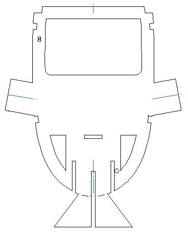

Hallo Stephan,
ich würde die gestrichelte Linie ganz weglassen - aber nicht Crying or Very sad
Wenn dann alles soweit beplankt ist, nimmst du eine kleine Proxxon-Mini Stichsäge und sägst die Helling ab - voila !! [arf]
MfG Achim55
MessagePosté le: 29/02/2008 00:21    Sujet du message: Répondre en citant
« Achim55 » a écrit:
...ich würde die gestrichelte Linie ganz weglassen
zumindest komm ich mit euren "häppchenweise" Tipps in Übung [arf]
So hier nun die Lothar Variante mit Steg:
Die "Achim Variante" wäre ja dann trivial [arf] nur
hab ich keine klene Proxxon-Ministichsäge [argh]
Aber bis ich dann mal so weit bin, das ich die Spanten zum Fräser ([arf]) geben kann, wird sicher noch was Zeit vergehen, denn bei manchen Vergrößerungen fällt mir noch der eine oder andere Fehler auf Rolling Eyes

Hallo Stephan,
soooo gefällt mir das schon sehr viel besser! Schließlich wollen wir es dem Fräser doch nicht komplizierter als nötig machen oder? [arf]
Aber wenn ich das alles so sehe, denk ich mir "Ein Glück, dass ich mit Mega-CAD arbeiten kann". Das auch noch zu lernen bleibt mir erspart.... [oouf]
Lothar
MessagePosté le: 29/02/2008 09:15    Sujet du message: Répondre en citant
Naja, wenn ich das täglich machen würde wäre ich wahrscheinlich schneller und das Ganze kein Problem. Aber zumindest momentan muss ich immer alles erst einmal ausprobieren und ob der Weg den ich dann letztendlich gewählt habe der praktischste ist sei mal dahingestellt. Ob das nun Mega-CAD oder irgend ein anders CAD Programm ist, spielt dabei eine nur untergeordnete Rolle und da ich kaum Vergleiche habe kann ich dazu auch keine Aussage treffen. Allerdings waren meine Versuche in SolidEdge bisher deutlich erfolgreicher als in AutoCAD Very Happy
