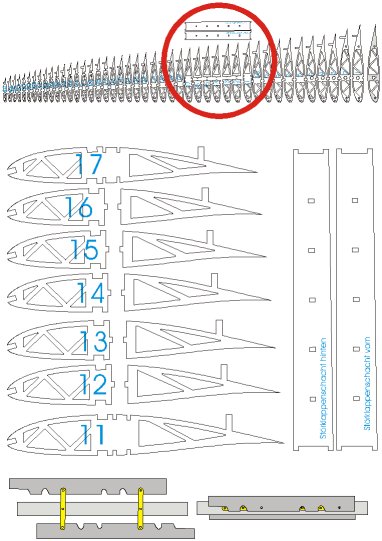

Hallo Manfred,
ich habe die Flächen einschließlich der Störklappenschächte fräsfertig - hat leider etwas länger gedauert - guckst du !!
Gefällt dir das so, wie es ist ?? Dieser Störklappenschacht verursacht normalerweise eine Schwächung der Tragfläche - aus diesem Grunde werden diese Teile nicht stumpf angeleimt, sonder alle werden "verzapft" um die Stabilität der Tragfläche zu gewährleisten.
Ich habe mich übrigends für die Materialstärke von 4mm Pappelsperrholz entschieden, die aber durch die extremen gewichtsoptimierten Ausfräsungen sehr leicht geworden sind.
Wie du siehst haben die Rippen oben Stützfüße, d.h. sie wird auf dem "Rücken" aufgebaut, was in dieser Art sehr einfach ist - die Abstände der Rippen werden durch gefräste Schablonen absolut gleichgroß gehalten.
Gruß aus Lippe

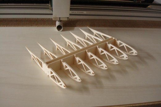

wie bereits oben gezeichnet, so stelle ich mir die Mittelsektion des Flügels mit Störklappenschacht vor
Diese sind nach dem Fräsen "trocken" zusammengesteckt - ein Lob dem Erfinder von CNC

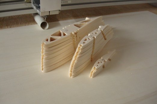

Dies ist der komplette Frässatz von nur EINER FLÄCHE - zusammen sind das 51 Teile pro Seite !
