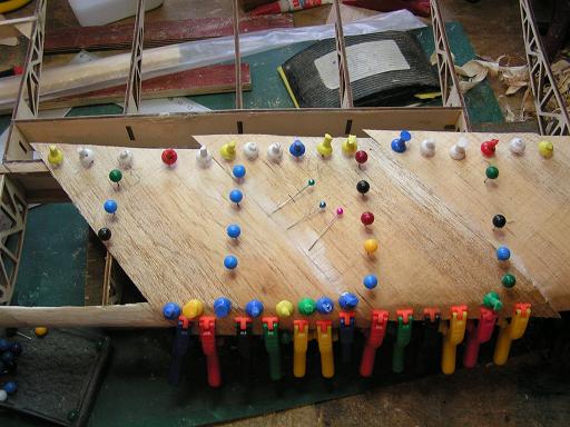

Posté le: 16/02/2011 18:55 Sujet du message: |
le coffrage des ailes avance bien, j'en suis à la première couche 1mm balsa, ce soir je termine, et demain ponçage léger, profilage du bord d'attaque, pose du papier kraft, et l'après midi ou après demain 2ème couche de balsa croisé 45] del'autre coté, comme j'ai écris dans la rubrique de mon ami Fabrice sur son PWS 101 en fait ça fait un angle de 90° (2x45°) comme j'ai fais des test sur des chutes c'est plus solide que de croiser à 45° (2x22.5)il faut comprendre que ces angles sont pris à droite et à gauche de l'axe du longeron! je vous met quelques photos!

Posté le: 17/02/2011 12:48 Sujet du message: |
Salut mon Jean-Claude !
Super le coffrage en biais ! La couche de balsa fait combien d'épaisseur ?
Ton balsa est de quelle qualité, dur, mou, cassant ? Pourquoi n'as tu pas fait l'intrados et l'extrados en même temps ?
Bonne continuation !

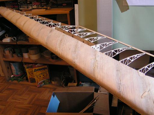

Âge: 76
Posté le: 17/02/2011 18:53 Sujet du message: |

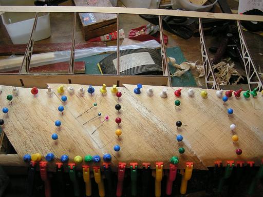

alors deux couches de 1mm voir 1,2mm d'épaisseur avec un papier Kraft de 90gr/m², le balsa est du balsa mi dur ce qui me pose des problèmes pour le cintrer pour faire extrados et intrados en même temps ça oriente en développant deux angles différent, j'ai essayé trop complexe pour tenir aussi la matière collée sur la totalité du pourtour, donc j'ai recouvert 1/3 du bord d'attaque de chaque coté, et au ponçage je rattrape la forme du profil au plus juste.
Voila ça deviens très solide car c'est un genre de composite! et les fil croisés augmente le résultat, c'est long par contre!
Voila chers amis les prochaine photos milieux semaine prochaine pose du Kraft et pose de la 2ème couche de Balsa!

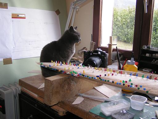

Âge: 76
Posté le: 21/02/2011 19:56 Sujet du message: |
Et bien ça avance voici la pose de la deuxième couche de balsa après la pose du papier kraft, il me faut 1 journée matin et après midi pour coffrer 1 face donc 4 jours de travail, je suis limité par le nombre de punaises, trop faible! voila l'aile gauche est terminé ce soir donc mercredi j'aurais terminé le coffrage, il restera la pose de Af, des chapeau de nervure, des ailerons et du système manœuvrant tous ça, cerveaux et filerie! pour le moment je suis dans dans mon planning de travail, et ça avance normalement!
Voila une photo pour illustrer ce travail le chat c'est sa place et l'appariel photo c'est aussi une blague pour un ami qui se reconnaitra , j'espère qu'il me donnera pas un coup de canon! mais c'est aussi le maitre senseur! mais il ne touchera cette photo là, quand même!
Allez les amis amicalement Jean-Claude.

Âge: 76
Posté le: 24/02/2011 19:40 Sujet du message: |
Super costaud pas forcément parce que il y à la structure qui compte l'intérêt du BKB c'est la résistance au poinçonnement! j'ai terminé cet après midi les 2 coffrages des ailes je ponce demain et puis il faut coller les chapeau enfin finir les ailes c'est pas terminé je vais // attaquer le coffrage du fuselage mais il faut que je l'équipe avant mais ça vas me laisser de la place pour travailler deux chantiers en alternance! voila mes amis ça reste dans le planning prévus, donc TVB!

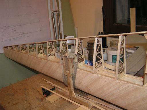

Âge: 76

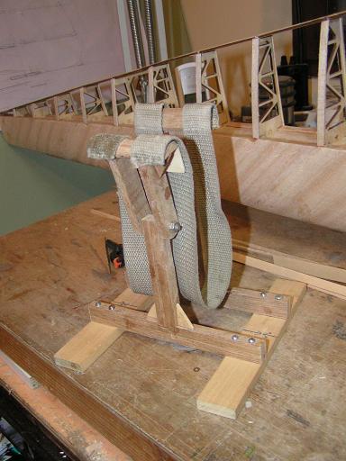

Posté le: 07/03/2011 19:04 Sujet du message: |

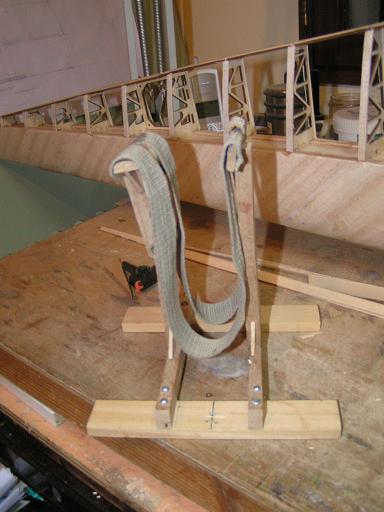

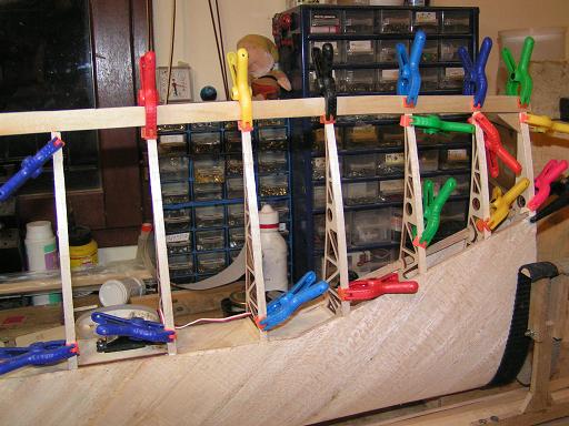

Je pose les chapeaux de nervures, je vais avoir des photos de l'aile du N 1300 désentoilé qui orne la salle de réunion de L'ACR "aéro club de Romans" qui se trouve au 1er étage je vous passerais ça! je vous transmet aussi les deux vues de mes berceaux d'ailes semblables à ceux pour lequel j'ai participé à la construction pour les GV des grandeurs, dans le même club! j'avais un plan et j'ai réduit ici 20cm de large pour 20 cm de haut, mais il faut les adapter à vos ailes, si vous optez pour ce genre de berceau! Mais chacun voit ce qui l'intéresse et de plus il y à certainement moyen de faire mieux où d'améliorer l'idée toujours est t' il que ces berceaux existent toujours et sont toujours utilisés.
Voila je vis faire les palettes d'aérofrein en dural, le plus maquette possible.
Voila mes chers amis, bonne semaine! Jean-Claude.
Âge: 76
Posté le: 07/03/2011 19:06 Sujet du message: |
photos de chapeaux et des berceau!

sympa tes berceaux  |
Frédéric Psycho Posteur
Posté le: 07/03/2011 19:31 Sujet du message: |
Salut Jean-Claude !
Ouai, super intéressants tes berçeaux ! Super idée à retenir !
Retroplane fort et vert ! |

ben y il ne quitte pas l'atelier en fait car je fais des berceaux pour le transport comme une remorque de planeurs sans roue quoi même qu'il vas falloir que je fasse des berceaux uniquement pour mes fuselages car il est fortement souhaité et prescrit par le "maitre" d'avoir des berceaux de fuselage pour la revue des fuselage en début du rassemblement annuel Rétroplane.je peut vous faire un plan coté si vous voulez mais avec les photos et votre savoir faire je pense que si vous voulez vous en faire ça ne posera pas de problème lorsque l'aile et en place dans le berceau son propre poids resserre la partie articulée voila vous savez tout je passe au dural pour mes afs d'ici fin de semaine et lorsque j'aurais l'accort du concepteur je vous mettrais les photos voila mes amis.

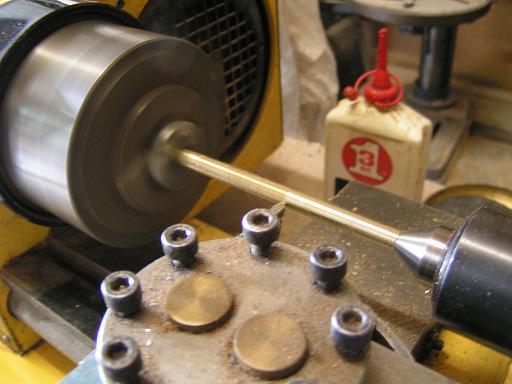

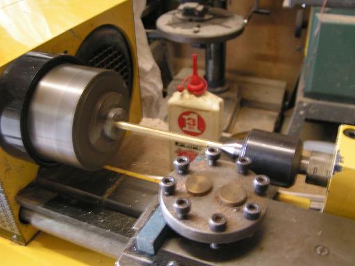

Posté le: 29/04/2011 11:14 Sujet du message: |
Bon de nouveau je peux travailler quelques heures par jours je suis en HAD, alors j'ai repris le fuselage et j'ai mis en route la commande de profondeur dans une technologie de type M100 M 200, i fallait que je fasse une saignée dans un tube de Dural Aviation de Diamètre 8 mm ep 1mm car j'avais un tube laiton de 6mm mais 6 int pour 6 ext vous comprendrez qu'il y a un blème, donc j'ai mis en service le tour à métaux, de petites passes en petite passe en fait juste le contact de l'outil, pour être au jeux juste pour juste H7 h6 et merveille je suis juste, mais j'ai fais 5 passe alors que si j'avais fais un calcul savant (une soustraction) j'aurais pu faire une seule passe enfin bref, donc il y aura une vis de 5 dans la partie mobile du PF avec un tenon de 4 qui rentrera dans un trous de 4 dans le tube laiton! qui sera actioné par le servo vous aurez les photos bientôt! sisi promis! en attendant voici celle des pièce sus cité!
A tous Amicalement, Jean-Claude.

Jean-Paul Incurable Posteur
Âge: 79
Posté le: 30/04/2011 19:02 Sujet du message: |
H7 h6, tu es un vrai pro mon JC. Tu as bien fait de le faire en plusieurs passes, en une seule passe, ça aurait surement flambé. Et puis plusieurs passes il parait que c'est meilleur, mais ça, c'est Marc qui le dit !!
