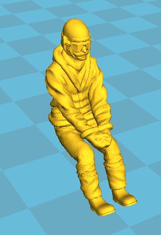

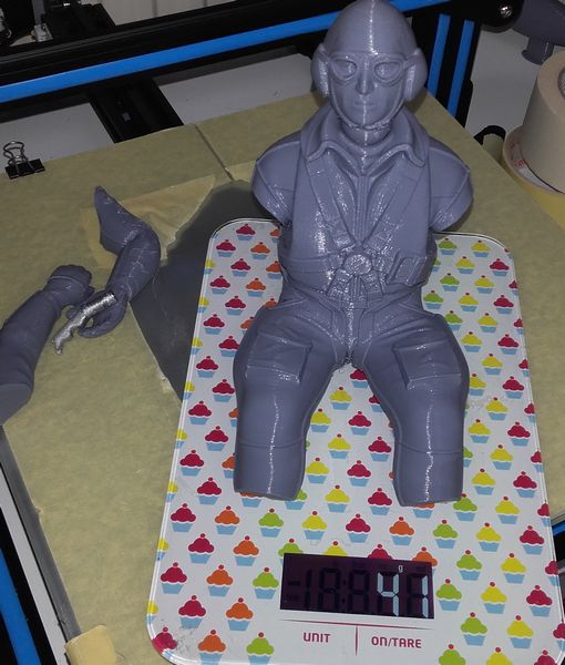

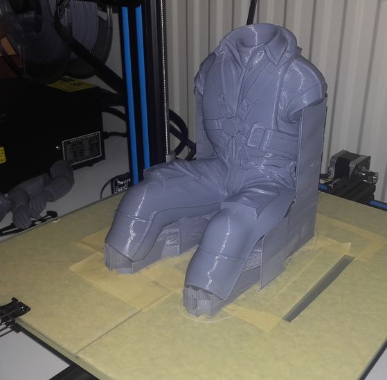

Voila le corps de l'autre au 1/4
Pour donner une idée , 9h d'impression. les bras et les bottes sont à part
poids avec la tête 41g, ça fait un pilote autour de 5Og.
J'imprime en ABS ce jour , je vous tiens au courant. Wink

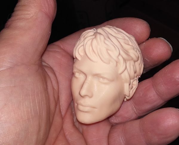

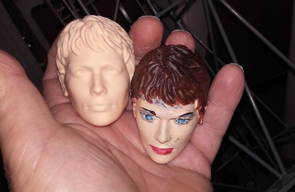

[non] non rien il est brut comme ça à la sortie . De près on voit bien les lignes , mais elles sont si fines que ça doit partir avec une couche de peinture.

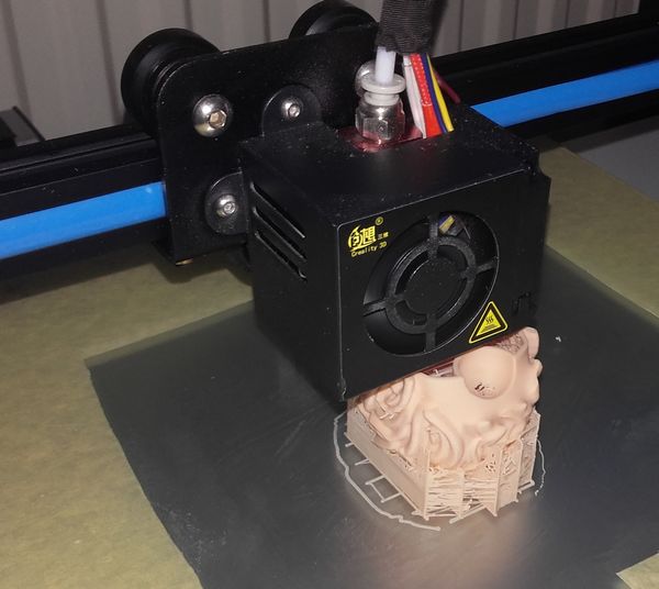

Je viens de finir une tête en ABS , ce n'est plus la même musique, là il faut chauffer plus fort , 265° pour la buse et 8O/90° pour le plateau.
La finition est meilleure qu'en PLA le fini est parfait , et essuyé à l’acétone la peau est lisse Laughing j'ai entouré mon imprimante d'un drap pour conserver la température autour de l'impression, ça a l'air de marcher.
voilà ;
Je prépare des pilotes féminins au 1/4 ces têtes serviront avec un corps habillé d'une combinaison en tissus .
La tête durant le travail
la tête finie
comparaison d'une tête PLA peinte vite fait sans finition et de la tête ABS brut .

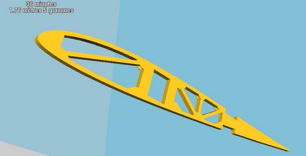

MessagePosté le: 14/12/2017 11:21    Sujet du message: Répondre en citant
Whaoo [whooo]
Aussitôt dit , aussitôt fait , [clap] [clap] [clap] Merci Pierre .
Dit moi avant que je l'ai dans les mains:
_ Ça se présente comment du point de vue résistance par rapport à une nervure traditionnelle?
_ Le poids tu dis 5 gr ? c 'est pas très lourd , une nervure bois équivalente est je croix de mémoire un tout petit peu plus lourde , mais c'est négligeable.
_ Par contre c'est quand même 36 minutes !!
_ Je croyais que tu avais remplacé les renforts par des congés ?
Maintenant je suis pressé de l'avoir Wink
Je pense que ça va faire parler !!! Very Happy (enfin j'espère)
Merci encore
MessagePosté le: 14/12/2017 11:37    Sujet du message: Répondre en citant
Cool En fait ça me permet d'essayer un autre matériau, le PLA bois . Il est plus cassant que l'autre, on dirait qu'il y a effectivement du bois dedans au toucher Shocked Je l'imprime sur la tranche pour voir .
oui 36 minutes à la CNC bois il faut moins de une Laughing
Je ne penses pas que ce soit utile de construire avec des nervures comme ça ,de plus le PLA doit se dégrader dans le temps d'après ce que j'ai lu. [humm]

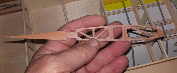

MessagePosté le: 14/12/2017 12:42    Sujet du message: Répondre en citant
Cool voila la pièce
ça ressemble à une nervure faite en bois , ça se ponce pareil, mais c'est souple comme si je l'avais fraisé dans du bois plein . il y a bien des fibres bois dans ce PLA Shocked
ça n'a pas la rigidité d'un Ctp peuplier.

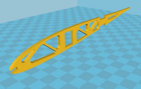

Cool Ta nervure revue dans la structure

MessagePosté le: 14/12/2017 18:32    Sujet du message: Répondre en citant
Bonsoir Pierre,
Superbe la nervure CAO, je vois que tu maîtrises bien Solidworks Wink
Tu as même pensé à l'entaille pour le bord d'attaque !!
Celle là tu vas l'imprimer en ABS ?
Concernant celle que tu as imprimé en PLA , je suis un petit peu déçu de tes constatations concernant la rigidité, es-ce du à la matière seule ou au dimensionnement ?
Tu dis : ça n'a pas la rigidité d'un Ctp peuplier.
Et donc encore moins rigide qu'une nervure en structure Evil or Very Mad
Je serai curieux de voir ce que ça va donner en ABS.
De plus l'aspect de la nervure PLA semble bizarre !!
Et pour couronner le tout, j'ai cherché un petit peu sur internet et le PLA semble effectivement biodégradable et à durée de vie limitée dans le temps.
C'est pas bon pour nous ça Evil or Very Mad
Un grand Merci dans tous les cas,
A plus

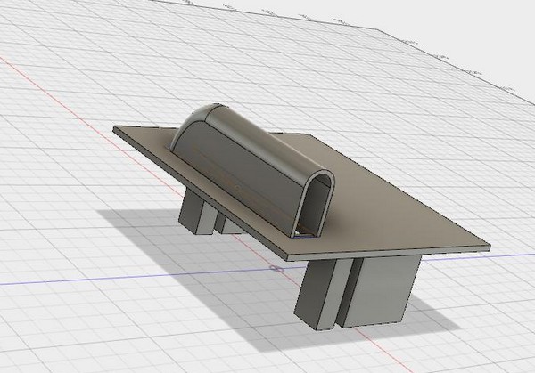

C'est une des premières pièces que j'ai dessiné avec Fusion 360.
Un dur apprentissage qui occupe bien mes journées Laughing

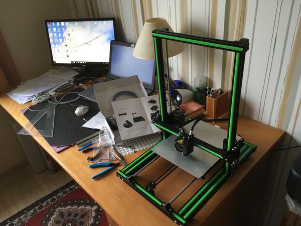

Ça y est, j'ai craqué.
Je viens de commander une Anet E10 Very Happy
MessagePosté le: 28/01/2018 17:45    Sujet du message: Répondre en citant
Cool [good] [good] [good]
Signé les copains

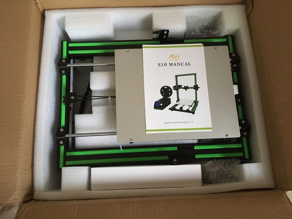

MessagePosté le: 05/03/2018 09:23    Sujet du message: Répondre en citant
La voilà juste arrivée, même pas déballée, après un long périple, partie de Chine puis Angleterre, Pologne, Hollande et enfin Charente-Maritime pour 3 euros de port. Allez comprendre Confused
Il n'y a plus qu'à....
MessagePosté le: 05/03/2018 09:50    Sujet du message: Répondre en citant

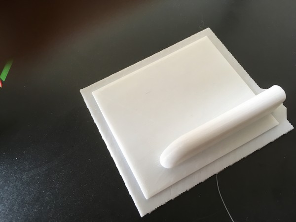

MessagePosté le: 05/03/2018 15:02    Sujet du message: Répondre en citant

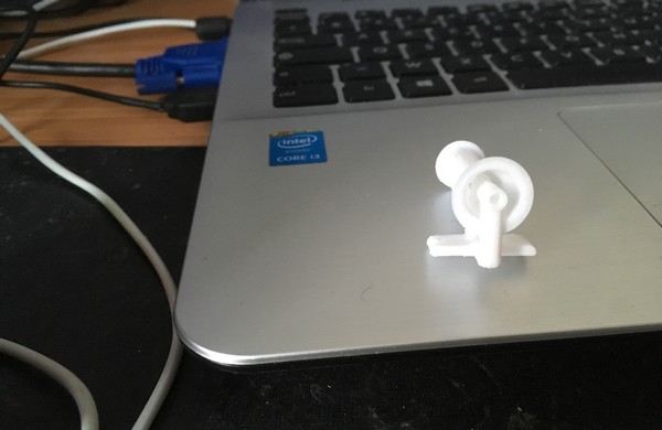

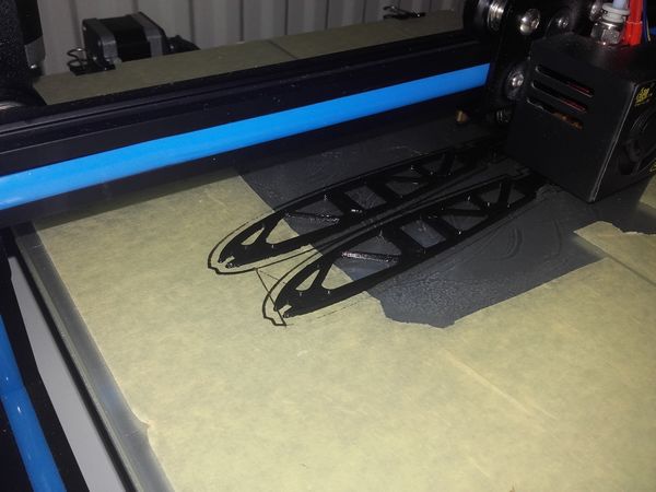

Ça y est ça tourne, la première pièce est un cache servo dessiné avec fusion 3d.
résultat dans une heure si tout va bien
MessagePosté le: 05/03/2018 15:23    Sujet du message: Répondre en citant
En fait elle vient juste de se terminer:

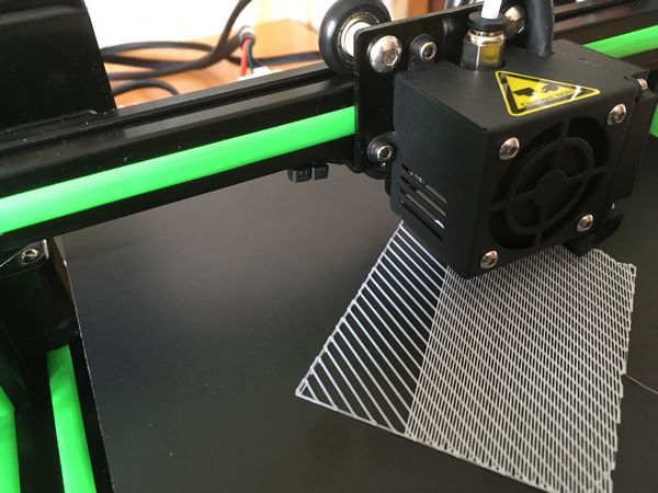

MessagePosté le: 05/03/2018 18:47    Sujet du message: Répondre en citant

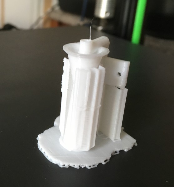

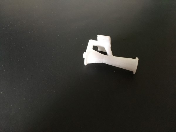

Dans la foulée histoire de comprendre le fonctionnement, un venturi toujours dessiné avec fusion 360:
MessagePosté le: 05/03/2018 18:53    Sujet du message: Répondre en citant
La vache t'as pas perdu de temps Shocked
Bon j'espère quand même que ces machines ne vont travailler au détriment de l'ouvrage de toutes ces si jolies petites pièces en laiton tournées ou embouties dans la tôle Confused

Non ne t'inquiète pas, ce travail là n'a rien à voir. Ce venturi va aller sur un avion.
J'ai dessiné pas mal de pièces en attendant la machine, j'ai les tableaux de bord de mon futur Twin, le siège du stampe que je suis en train de construire, et des pièces pour les petits enfants.
Faut bien s'occuper l'hiver Laughing

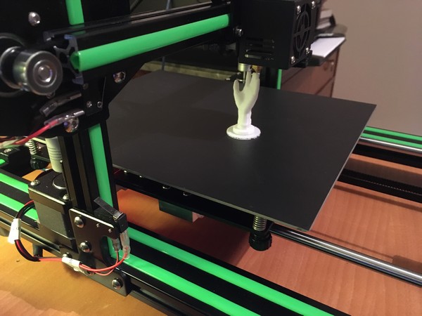

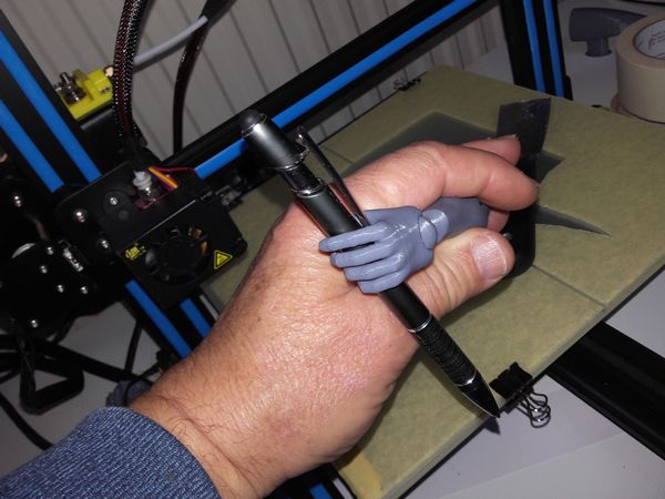

Et pour le rodage, en cours une main trouvée sur thingiverse:

MessagePosté le: 05/03/2018 19:44    Sujet du message: Répondre en citant
as tu le lien de la main stp ?
MessagePosté le: 05/03/2018 22:39    Sujet du message: Répondre en citant
Non, je n'ai plus, cherche sur Thingiverse comme indiqué ci-dessus.
philippe44
Inscrit le: 25 Nov 2013
MessagePosté le: 06/03/2018 07:18    Sujet du message: Répondre en citant
merci mais j'ai cherché avant de demander
