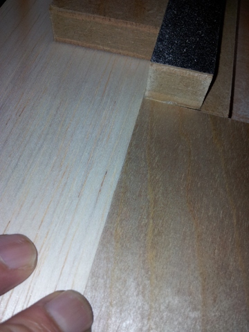

Ich verlass mich bei den Wurzelrippen aus 3mm Pappel auf "Laco s" Rat und auch mein Gefühl, so groß wird er ja nicht, die Beplankung verstärkt auch ein wenig, und die Kräfte sollte ja doch der Holm aufnehmen.

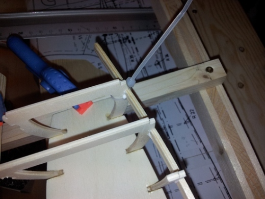

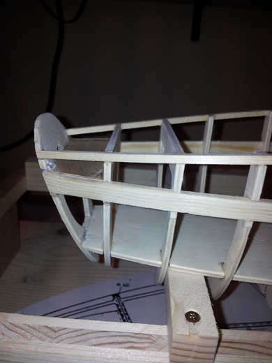

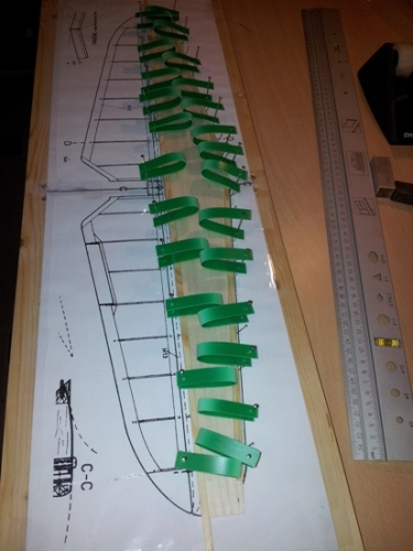

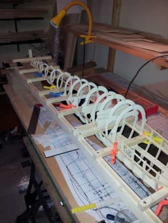

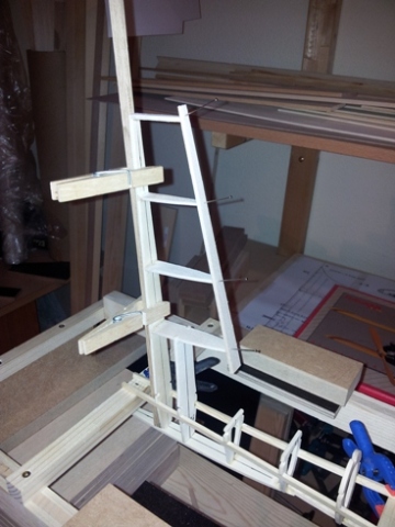

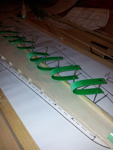

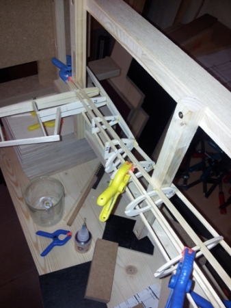

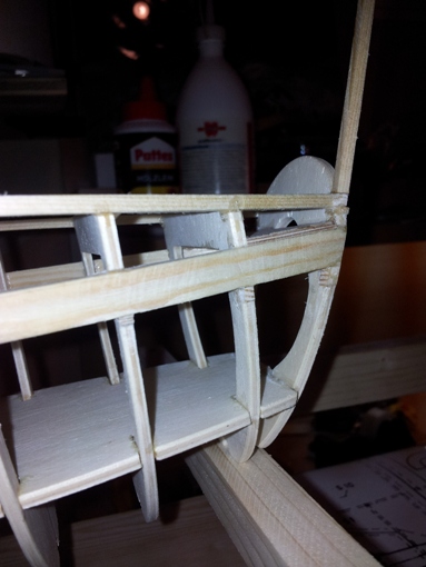

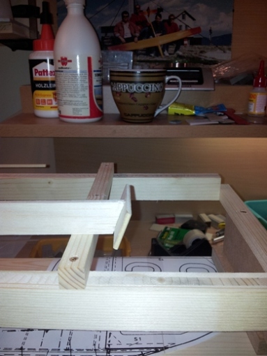

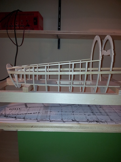

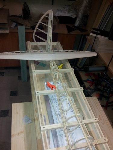

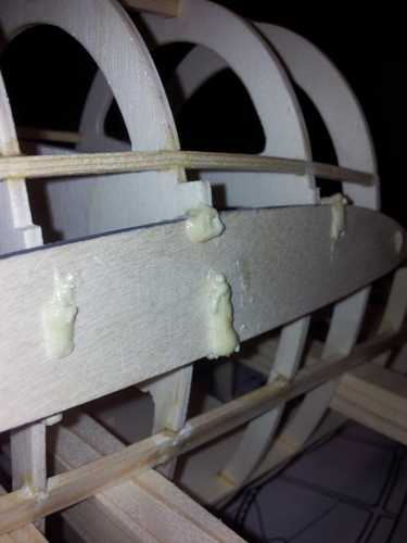

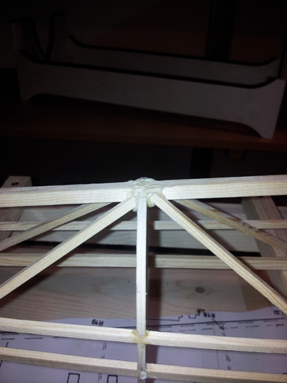

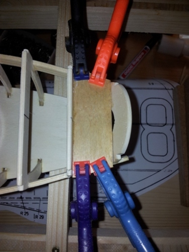

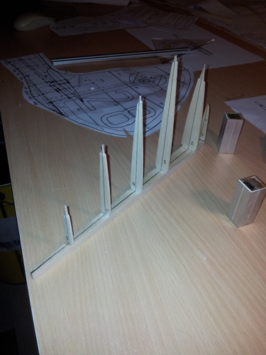

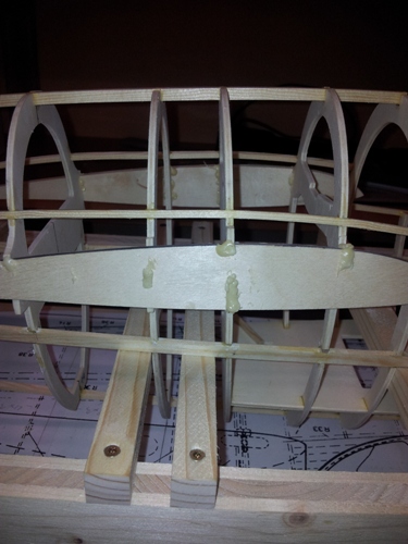

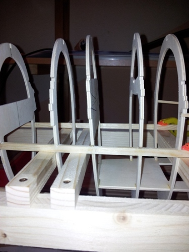

Nachdem ich die Ausschnitte für den Hauptgurt nachgearbeitet hatte, Spant 3-5 und 11 passten gar nicht gut, konnte ich auch diese verleimen, fixiert wurde teilweise mit Klammern, Kabelbinder und Seku.
Um Spant2 im richtigen Winkel verleimen zu können, fertigte ich eine Winkelschablone.
Das sich die Gurten nicht an ihre frühere Form erinnern,(die Formulierung hab ich aus dem Forum geklaut ((Christian Baron ?)), weil ich sie toll und passend finde Very Happy ) habe ich zwischen den beiden ersten Spanten 1,5 mm Sperrholz aufgeleimt. Der Platz würde sich schon mal für etwas Blei anbieten, was meint ihr?, vielleicht verrät mir Laco als Anhaltspunkt wie viel Blei er insgesamt benötigte. [houla]

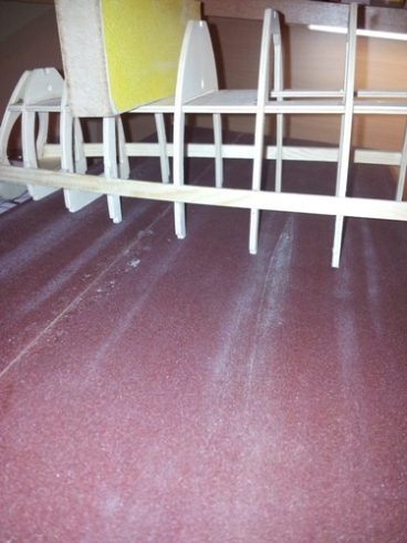

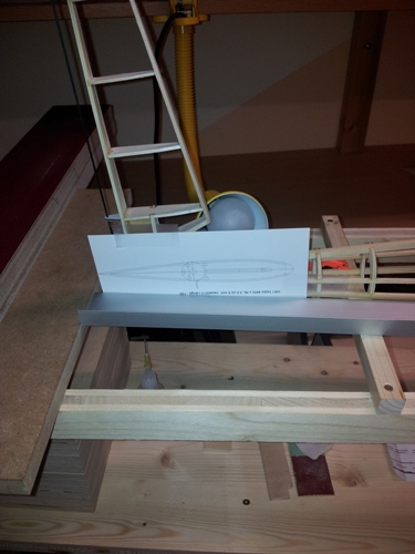

Dann wurde das "Gestell" mal umgedreht.
Auf der Schleifplatte wurde der Kabinenbereich schön in Flucht geschliffen, und nach anpassen der Ausschnitte auch diese Gurte verleimt.
Danach wurde der "Pfusch" repariert Embarassed und die Fehlstellen mit Sperrholzstreifen und Kieferleisten gefüllt.
So sieht nun das Tagwerk aus, habe riesige Freude dabei, nach vielen Stunden Begeisterung beim lesen und bestaunen eurer Bauberichte, so was auch mal zu bauen und angreifen zu können Very Happy [bave] Laughing

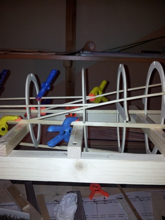

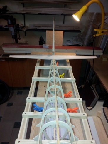

Viel habe ich nicht arbeiten können, die letzten Tage, Verpflichtungen, und einige Stunden "Punktlandetraining" Laughing für den Wettbewerb morgen waren schuld.

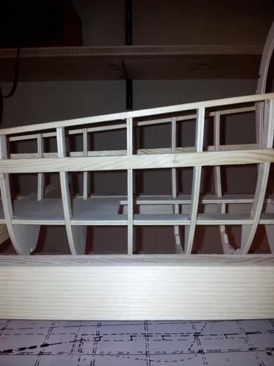

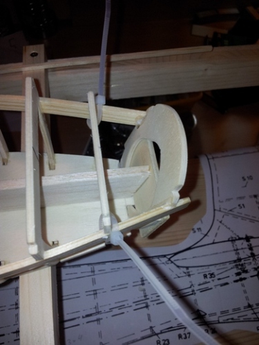

Die Spanten sind jetzt alle hoffentlich an der richtigen Stelle verleimt. Wenn dann alle Gurte verleimt sind, werde ich wohl ein wenig mit der Schleiflatte überschleifen müssen, das alle Spanten im Strak stehen.
Den Hauptspant habe ich um 2° schräg nach hinten geneigt, so sollte die Steckungshülse später relativ Plan zu verkleben sein.
Bevor ich am Rumpf weiter mache, muss ich mal die Ruder anfertigen, die werde ich brauchen um alles schön vermessen zu können, damit das alles
schön im Lot winkelrecht verleimt wird.

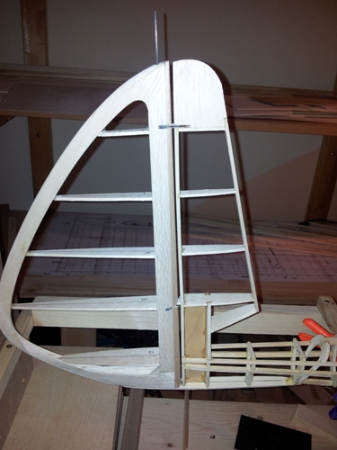

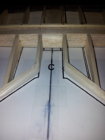

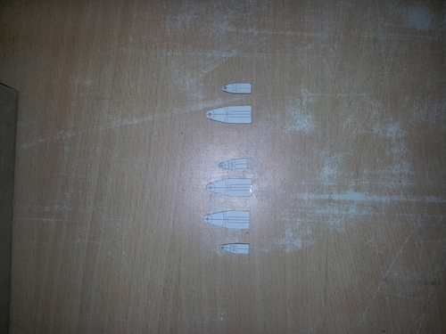

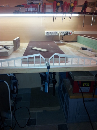

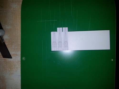

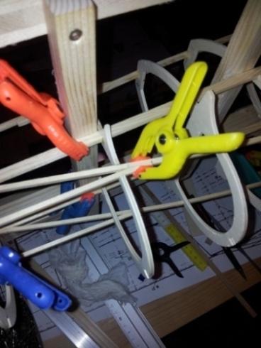

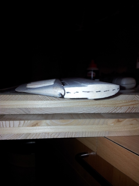

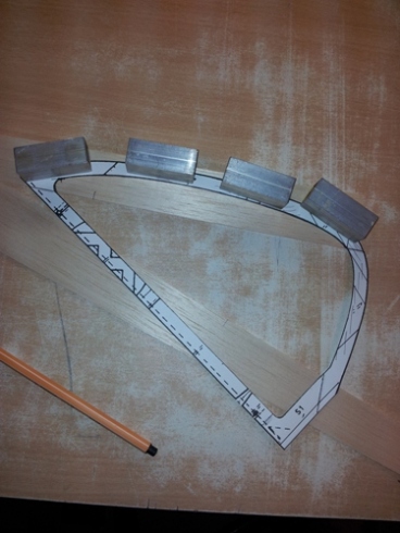

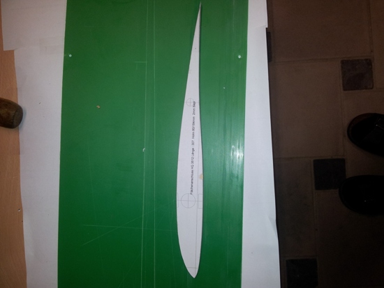

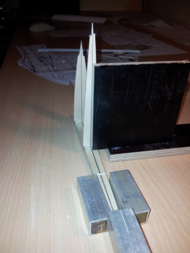

Die Ausdrucke für die Rippen des Seitenruder s habe ich mal mit Klebestick aufgebracht, das gefällt mir jetzt fast besser wie mit Leim, lässt sich schöner abschleifen.

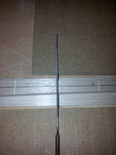

Auf Millimeterpapier kann man schön die Mitte der Rippen anreißen.
Um sie später winkelrecht verleimen zu können. (mit einem Tropfen Sekunde wird fixiert)

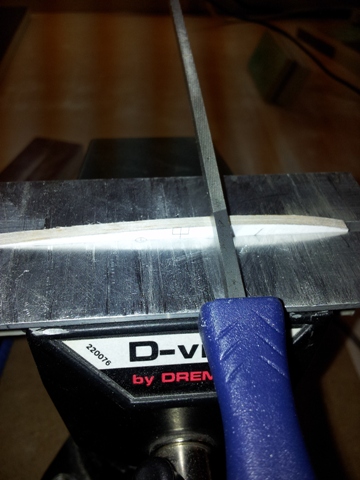

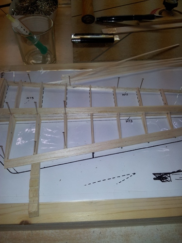

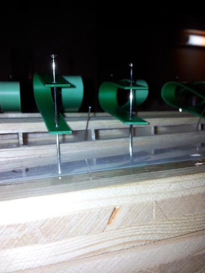

Hier ist die gefeilte Nut für die Rippen schön zu sehen.

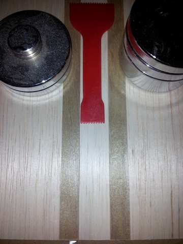

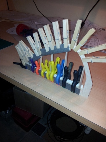

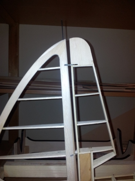

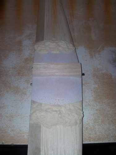

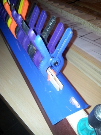

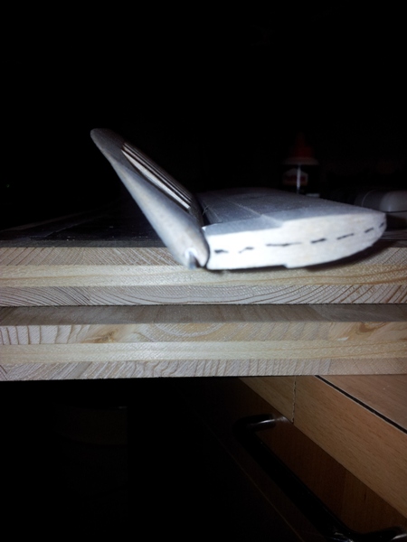

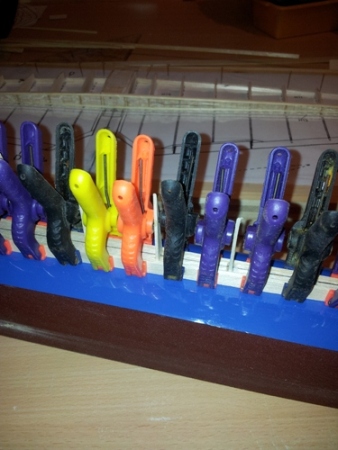

Der Holm ist aus 2 Lagen Balsa 4mm, mittig 3mm Balsa welches ein 3mm CFK Rohr verdeckt, mit einem passenden CFK Stab sollte die Lagerung dann perfekt und leiht sein.

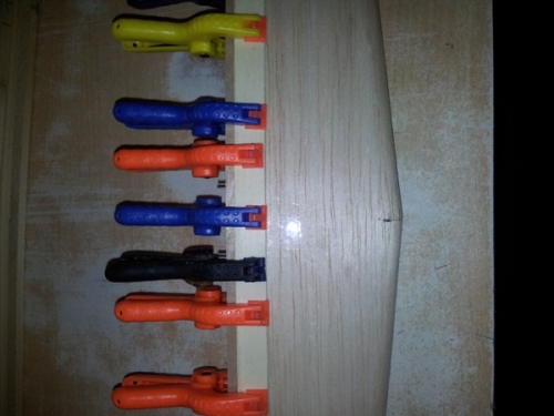

Zuschnitt der Beplankung aus 1,5mm Balsa

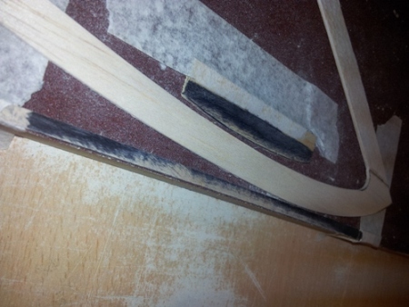

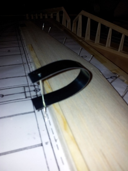

Anschleifen der Hinterkante, ein dünner Streifen 1mm Sperrholz an die Kante mit Malerkrepp fixiert, dahinter 1,5mm, dazwischen die Beplankung, mit Edding geschwärzt zur "Höhenkontrolle",muss passen. Very Happy
Nach ausführlichem Trockentraining und kramen in der "Zulagenkiste" kam ich auf die Lösung. Darin fand ich passende Streifen aus Melaminharzpatten, "Maxplatte" die sind ausreichend steif und flexibel in einem, und eignen sich deshalb sehr gut zum pressen.
Einige Tropfen Sekunde habe ich mir auch geleistet, und kommen wohl noch an die eine oder andere Rippe. Ich spiele auch mit dem Gedanken die Hinterkante mit einem CFK Roving zu verstärken, ist das erlaubt?
Die Nasenleiste ist aus 2 Lagen 3mm Balsa, den zweiten Streifen verleime ich nach der Beplankung.
Der Holm ist noch nicht verleimt, die schräge Rippe kommt erst später, wenn der Holm dann hoffentlich im Lot verleimt ist.

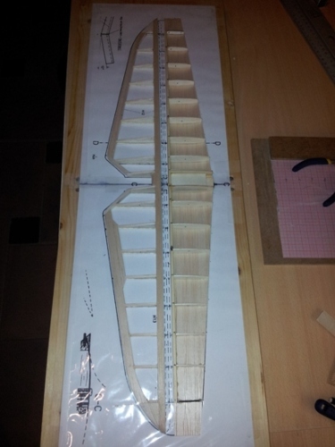

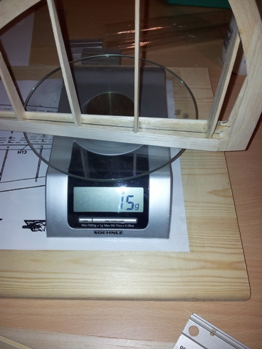

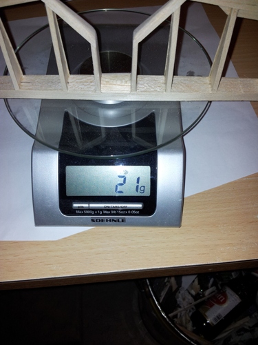

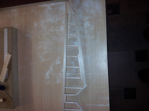

Ach ja, das Seitenruder habe ich geschliffen und auf die Waage gestellt, ich bin zufrieden.

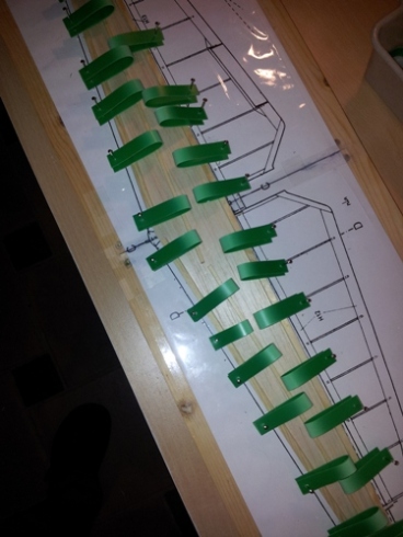

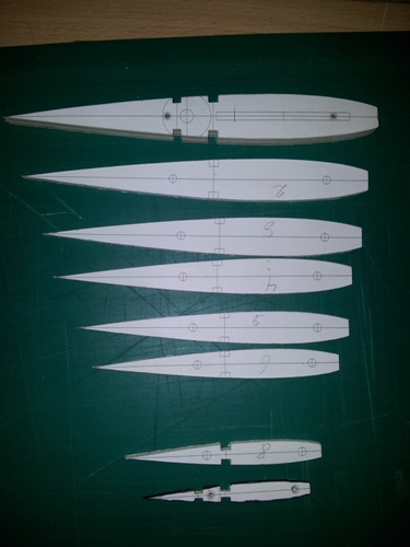

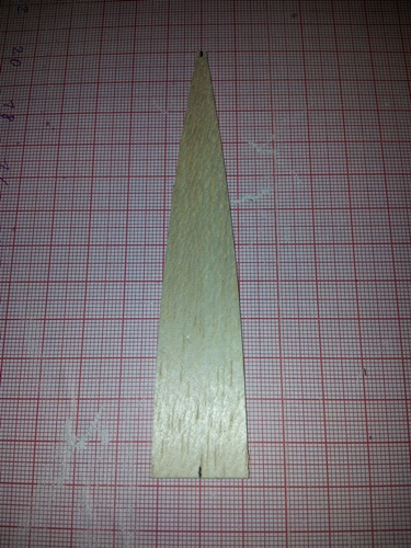

Den Plan, die Rippen im Block zu erstellen, verwarf ich dann recht schnell, aufgrund der Streckung wären die sehr schräg geworden, und nach anpassen wohl ungenauer als Paarweise schleifen.
Also, Ausdruck mit Klebestift auf 1,5mm Balsa, mit dem zweiten Zuschnitt mit einem Tropfen Sekunde dünn an der Nasen- und Endleiste zusammenheften, schneiden-heften-schleifen-heften, bis am Ende ein Tropfen an der Nase, und je nach Geschmack, im Bereich der Endleiste, oben oder unten, die beiden Rippen zusammen hält. Getrennt werden sie erst nach dem Feilen der Holmausschnitte. In meinem Fall erst, nachdem ich auch die Ausschnitte für die Hilfsholme der Ruder nach "Naturmaß" gefeilt habe. Das erscheint mir mit meinen Fähigkeiten am PC schneller und genauer zu werden.
Da liegen sie rum.
Nächster Arbeitsschritt, feilen.

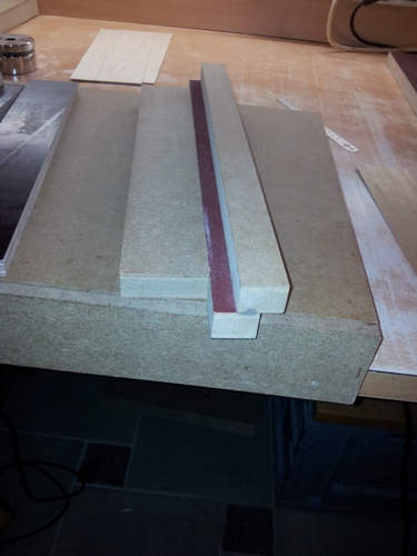

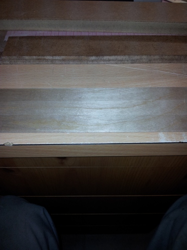

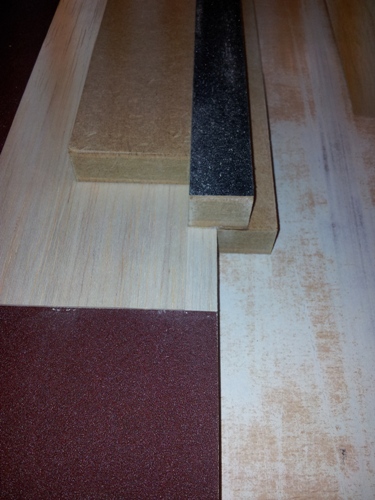

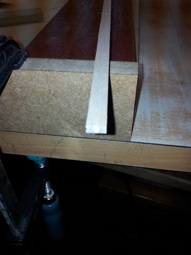

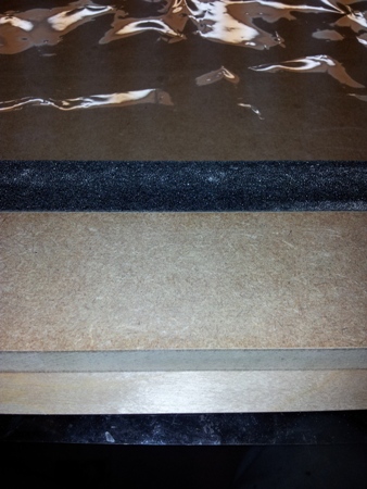

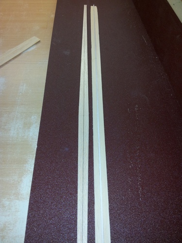

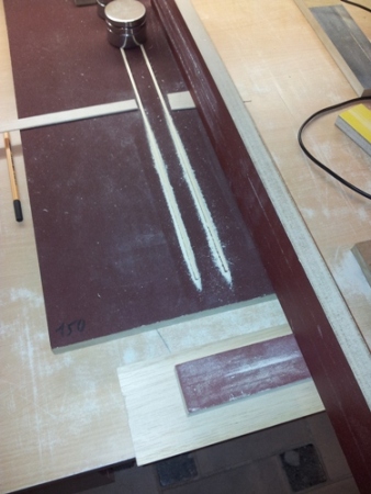

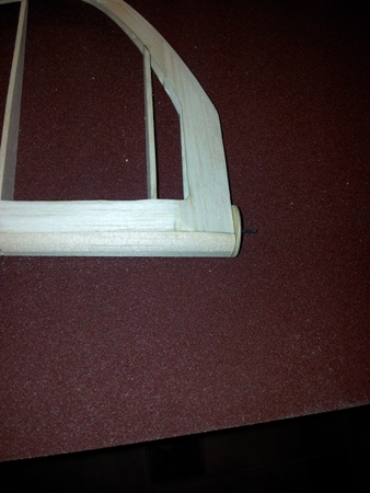

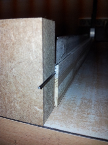

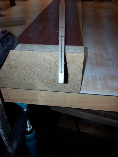

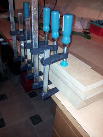

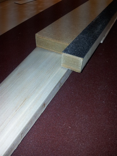

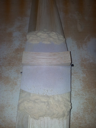

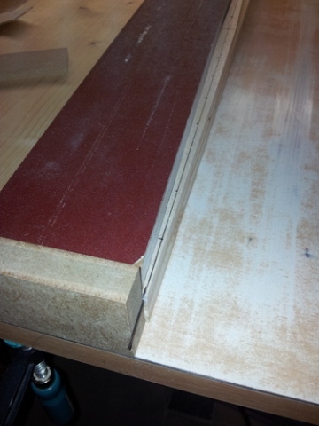

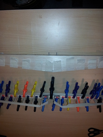

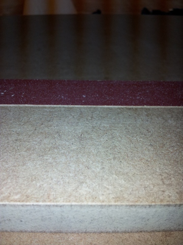

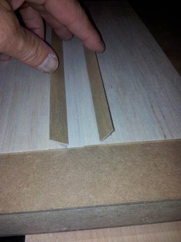

Die Hauptholme habe ich auch schon geschnitten und geschliffen, das mir die letzte Rippe nicht auseinander fällt, so bleiben noch 2mm. 3,5x2,5 auf 3,5x2. Doch, das geht Very Happy
Beide Holme auf der Schleifplatte gegen verrutschen mit Anschlag und Gewicht gesichert, an der Mitte der Holme, Balsareste 2.5mm angelegt, wenn diese sich zu bewegen beginnen ist das Ziel erreicht, vor der Schleifplatte liegt ein Schleifklotz selber Stärke auf einem 2mm Balsareststück, darauf liegt die Schleiflatte, das Schleifpapier verzahnt sich, und auf dem Balsa rutscht das ganze schön auf der Arbeitsfläche. Wenn sich dann die 2,5mm Balsastücke auf der Schleifplatte leicht zu bewegen beginnen, sollten am anderen Ende die 2mm auch erreicht sein, da spielt aber etwas Gefühl eine große Rolle.
Meine Schublehre hat mir eben dieses, bestätigt Very Happy
Auf dem Bild ist schön zu erkennen das vorne wesentlich mehr Schleifstaub ist.

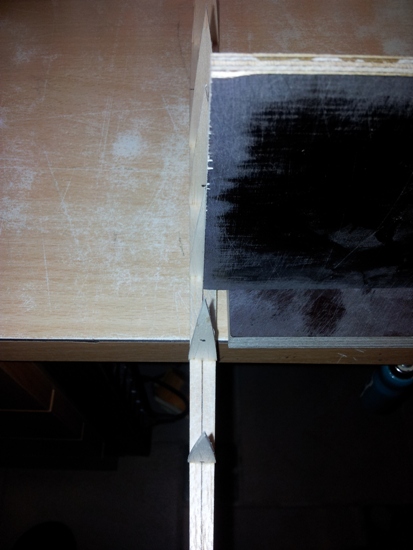

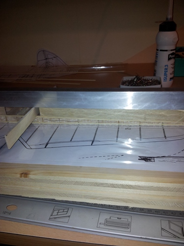

Morgen will ich mir eine Helling richten, um der Verjüngung des HR entgegen zu wirken.
Übermorgen bin ich Nachtdienstfrei, da könnte einiges weiter gehen, ob im Keller, oder an den Wänden im Vorraum, wird sich zeigen, ich kann das nicht ewig vor mir herschieben, da gehört frische Farbe drauf Crying or Very sad

Ich werde weiter berichten, keine Sorge, und ja Walter, auf das Gewicht werde ich schauen, tu mir da zugegeben etwas schwer, das richtige Maß an Festigkeit und Leichtbau zu finden, habe ich doch Jahrelang meine Modelle mit der Winde hochgeschossen Very Happy
Ich habe Heute verglichen, und feststellen müssen, das ich nach 45 Tagen in etwa "Laco s" Baufortschritt von 14 Tagen erreicht habe [whooo]
ich red mir das jetzt mit dem Umstand schön, das ich im Juli begann und nur an den besonders heißen Tagen in den Keller flüchtete, und das ich den Reiher, als mein erstes "Retro" Modell, besonders schön und genau bauen will, und da dauert mangels Erfahrung das eine oder andere schon mal länger.
Hier habe ich den oberen Holm der Höhenruderflosse verleimt. Schlecht fotografiert, die Aluleiste ist an beiden Seiten mit Zwingen auf Unterlagen am Baubrett fixiert, mit gerichteten langen Keilen aus 3mm Balsaresten wird sie fest gespannt.
Der Holm des Höhenruders besteht aus einem Sandwich 3-2-3mm Balsa, in der Mitte ist eine Bowdenzug Innenhülle als Lager für den 1mm CFK Stab verleimt.
Und nach dem verleimen mussten "miese" Tricks angewendet werden, um das Teil präzise zu schleifen.

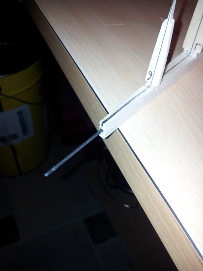

Ein Stück 1mm Stahldraht in den Bowdenzug, dieser gewährleistet durch anlegen an den fixierten Anschlag die Mitte desselben, genaueres ist hoffentlich an den Bildern zu erkennen.
1mm tiefe Schlitze für die Rippen, beidseitig 8mm MDF Stücke als Tiefenanschlag, Holm dazwischen, 1mm unterlegt, mit passender Schlüsselfeile frei Hand.
Verleimen der Rippen, Kontrolle und Hilfe mit Holzschablone.
1,5mm Aufleimer am Holm.
Auf den Rippen.
Noch ein wenig schleifen, und fertig.

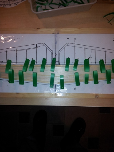

Die Flosse habe ich auf der Oberseite schon beplankt, will die Bilder aber vorerst zurückhalten. [non]
Wie sag ich s [humm] , ich habe mir wieder einmal Gedanken gemacht, wie ich die Beplankung am besten aufbringe. ohne das Bauteil vom Brett zu nehmen und mit Malerkrepp zu spannen, (geht wunderbar, Gefahr von Verzug), und ohne Gewichte und Zwingen auszukommen.
Dabei hat s "klick" gemacht, und nun glaube ich, etwas erfunden zu haben Very Happy
So simpel das ich es nicht glauben kann, aber gesehen habe ich es noch nie.
Habe mir in kürzester Zeit 50 Stk. dieser "Spanner" angefertigt und die Beplankung problemlos mit Expressleim aufgebracht. Very Happy
Jetzt habe ich ernsthaft darüber nachgedacht mal zu schauen ob es schon ein Patent in diese Richtung gibt.
Jedenfalls werde ich sofort Versuche mit passenderen Materialien starten, und auch die Idee mit einem "Systembaubrett" umzusetzen versuchen.
Verläuft das im Sand, seid ihr die ersten, denen ich meine Idee zeige.
Very Happy LG Andreas

Leider habe ich den Bericht von "Andre 67" über seine K8 zu spät entdeckt, jetzt ist meine Lagerung der Ruder nicht so perfekt, und war eine Spielerei (murkserei), aber sie werden funktionieren.
Habe mir die wesentlichen Rippen noch mal ausgedruckt, den Teil der Lagerung auf Maxplatte geklebt, ausgeschnitten und geschliffen.
Das anbringen war dann wie gesagt nicht dokumentier reif, verweise auf Andre s Lösung.
Um den Radius genau schleifen zu können, habe ich mir Scheiben geschliffen und über den Lagerstift geschoben. auf der Schleifplatte ein wenig vor und zurück, schräg und kreisend bis sich die scheibe zu drehen beginnt, fein überschleifen - rund. Very Happy
Angeschlagen, oben werde ich noch nacharbeiten müssen, muss mir das mit der gerichteten Beplankung noch ansehen.
Mit den restlichen Gurten wird das schon ein wenig stabiler, zwischen dem letzten und dem Seitenruderspant habe ich ein 1.5mm Sperrholzstück zur Versteifung geklebt, macht das ein wenig fester.
Ach ja, mein "Patent" MDR, rudern wir zurück und nennen es umgesetzte Idee.
In Anlehnung an die Funktionsweise der "Maurerhaken" mit denen man Holzlatten an Maueröffnungen befestigen kann um dann gerade verputzen zu können, hatte ich folgende Idee.
10 x1 cm lange Streifen aus ca. 1mm starken Kunstoffplatten die da rumlagen geschnitten, an beiden Enden ein 1mm Loch gebohrt, und eine etwas stärkere (1,2mm) Stecknadel folgendermaßen durchgeschlagen.
Die Nadel wird dann ungefähr 5mm neben dem Bauteil in das Baubrett geschlagen, schon dabei drückt das Plastikteil die Zulage auf die Beplankung, und kann dann der Druck durch nachschieben des oberen Teiles erhöht werden. Der Druck ist meiner Meinung nach genau richtig, nicht zu viel aber doch genug so das auch leim heraus gepresst wird. Und durch die Flexibilität legt sich die Klammer samt Zulage schön an die Rundung der Nasenleiste an. Bilder sagen möglicherweise mehr.

Schöne Idee mit den Klammern, Andreas [good]

für kleine Bauteile sicher brauchbar, mir gefällt das der Druck variabel eingestellt werden kann und man im Gegensatz zu allfälligen Gewichten und Latten überall schön den Überblick hat.
Habe Mittlerweile aus Ersatzblättern für Abscherspachteln (Malereibedarf Baumarkt 5Stk. 1,90 ((irgendwas aus Stahl das federt Very Happy bin nur Tischler )) Laughing) 1cm Streifen geschnitten, federt besser, gibt mehr Druck, habe nur etwas Probleme die 1,5mm Löcher da rein zu bohren.
Werde morgen mal unseren Schlosser befragen, ein unbezahlbarer Vorteil meines Jobs sind die vielen Lehrwerkstätten mit ihren Meistern und Maschinen.
Weiter im Bau, habe mir mal wieder ein "Werkzeug" gebastelt mit dem ich 0,6er Sperrholz in die Balsabeplankung einschleifen kann. (Idee geklaut von Laco und Andre 67)
Auf ein Stück 0,6er 2 Streifen Tesa (soll für Keber und etwas Überstand zum anschleifen sein)
Ein Stück MDF darauf gelegt, die Schleiflatte mit Sekundenkleber angeheftet.
Das ergibt einen Überstand von 0,6+Tesa
Noch einen Anschlag wieder mit Seku
Schleifen
Kontrolle, passt, happy
Zugeschnittene, gefügte Streifen mit Tesa anheften, aufklappen und beschweren
Ich habe das mal mit UHU Hart verklebt, da ich mit Leim immer wieder Probleme beim schleifen habe, dieser "wuzelt" sich gerne mal und drückt hässliche Riefen in das Balsa.
Zwischen MDF mit beilegen von "Blumenfolie" wird gepresst.

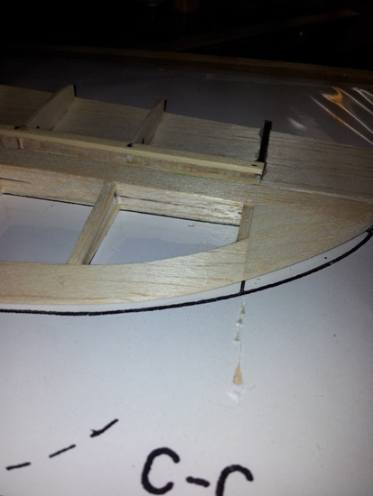

Mit umgebautem Schleifzeugs das selbe am fertig beplankten Höhenruder.
Ergibt folgendes Ergebnis, langsam glaube ich, das die Hohlkehlen tatsächlich halbwegs präzise werden.
Die Rundung am Seitenruder habe ich auch angepasst, dann wollte ich für heute nicht mehr.

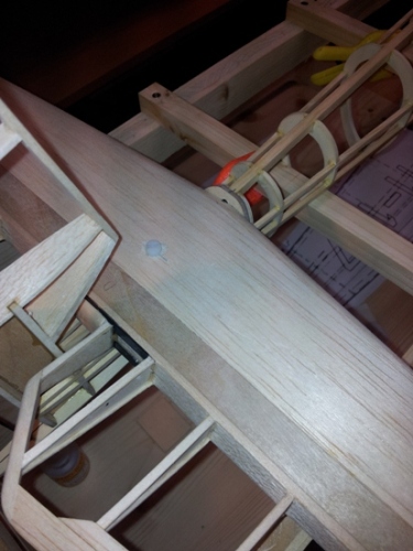

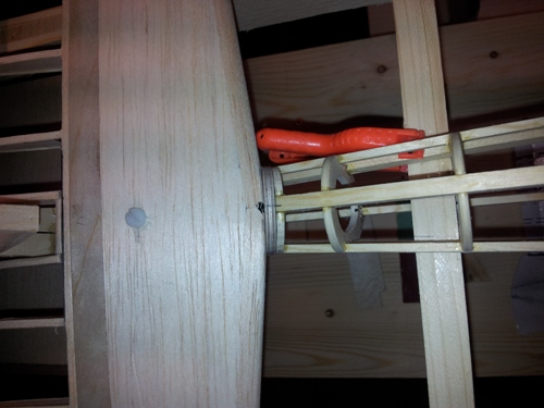

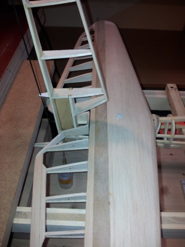

Nachdem ich die Hohlkehle für das HR verleimt hatte und das Ruder angepasst, war es bereit für die Hochzeit.
Davor mussten noch die Auflagen angefertigt und aufgeleimt werden, im Bereich der Verschraubung leimte ich unter die Gurte 1,5mm Sperrholz, darauf dann zwischen den Gurten kam 3mm Sperrholz, da hinein schneide ich das 4mm Gewinde.
Sieht komisch aus, ist es auch, aber es funktioniert. Habe auf die Unterseite der HR-Flosse selbstklebendes Schleifpapier geklebt, und die Kontur in ein Passendes Stück Balsa geschliffen. Danach zwei Streifen geschnitten und auf 5mm geschliffen.
Zwischendurch ging Andreas ein Licht auf, OBI hat ja Baumax gekauft, Very Happy Abverkauf Very Happy beim schlendern durch den Markt, auf der Suche nach dem ultimativen Schnäppchen, (ich steh auf 40 %)vielen dann einige Neonleuchtkörper und jede Menge Aluprofile ins Wagerl [bave], mittlerweile hab ich s im Keller Taghell, und verbrauche weniger Strom. Bei der Ersparnis kann ich nächstens 2-3 Meter größer bauen MDR
Ach ja, das Höhenruder, der Dübel vorne ist ein 4mm CFK Rohr, gelagert in einem Alurohr welches in der Flosse eingeleimt ist. Das ist sehr praktisch, man kann es im besonderen Fall austauschen, es ist beim Einbauen in der Länge flexibel, und stört nicht beim schleifen-bespannen und lackieren.
Ebenso ist die Schraube in der Flosse geführt.
So sieht`s dann aus.
Dann habe ich noch die EWD vermessen, wenn die Anschlussrippen angepasst und verleimt sind, das Seitenruder beplankt, und die Spanten mit der Schleiflatte ein wenig dem Strak angepasst sind, werde ich den Rumpf wohl von der Helling nehmen können.

Und es geht auch schon weiter
nur noch ganz kurz, da hatten wir wohl ähnlichen Fuhrpark, hatten, weil ich meine 1100 GS wieder verkaufte, bin zu sehr "Wildsau" für so was. Very Happy
Heute den Flächenanschluss verleimt, aber vorher noch die beiden Wurzelrippen abgenommen, da ich die Anschlüsse ja mit dem Kurvenlineal in die richtige Länge verzog, kann ich mir diese ja nicht ausdrucken.
Könnte ich mit "Profili" Rippen in der Länge verändern? Dieses Programm steht noch auf der Wunschliste.
Hab mir das Profil in der richtigen Länge ausgedruckt und auf Sperrholz geklebt, den Flächenanschluss mit Sekundenkleber angeheftet (Profilsehne und Holmausschnitte dienen als Referenzlinie) dann unter Beilage von 0,5 mm eine Runde mit dem Bleistift, Anschlussrippe entfernen, das zweite Stück Sperrholz mit Seku an den Stirnseiten einige male anheften (mach ich immer wenn ich 2 gleiche Bauteile brauche, lässt sich später schön lösen) Dekupiersäge- Schleifklotz, (nicht vergessen immer wieder ein zwei Tropfen Seku an die bearbeitete Seite) fertig.
Die PC versteher und CNC Fräser können sich die Augen jetzt trocknen, Crying or Very sad oder MDR ihr ?
So machte man das früher, schon vergessen? Very Happy
Bis zum anpassen der Holmausschnitte an die spätere "echte" Wurzelrippe und den Bohrungen für die Steckung bleiben sie mal aneinander geheftet.

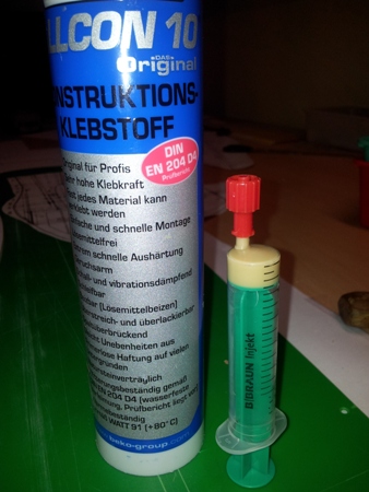

Verkleben der Flächenanschlüsse. Wie schon erwähnt passten ja die Zapfen nicht wirklich schön.
Jetzt gibt es aber folgenden Konstruktionsklebstoff.
Das Zeug hat mich heute wieder überzeugt. 3 min offene Zeit, leider für manche Anwendungen zu schnell, leicht aufschäumend, Spaltfüllend, schleifbar etc. hoffe ihr könnt die Eigenschaften ablesen.
Dann habe ich noch von Adolf Stärk (Meister ist Meister) die Verstrebungen im hinteren Leitwerksträger abgeguckt und eingepasst. Habe mich natürlich sehr bemüht die Gehrungen schön anzupassen, den Rest erledigte dann wieder "Allcon-10", Leute das Zeug ist super, das zieht so schnell an, das ich befürchte die Luftfeuchtigkeit in der Werkstatt ist zu hoch. Da braucht es keine Klammern oder Nadeln. Mit der Rundfeile lässt sich der Überstand später schön feilen, ergibt eine schöne Hohlkehle in den Ecken.
Noch ein Bild mit den Rudern, mir taugt s wüd. (mir gefällts Very Happy )
