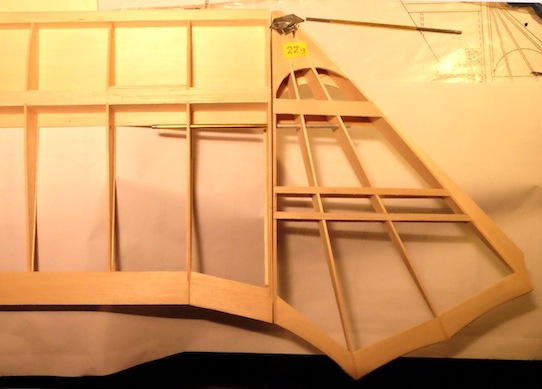

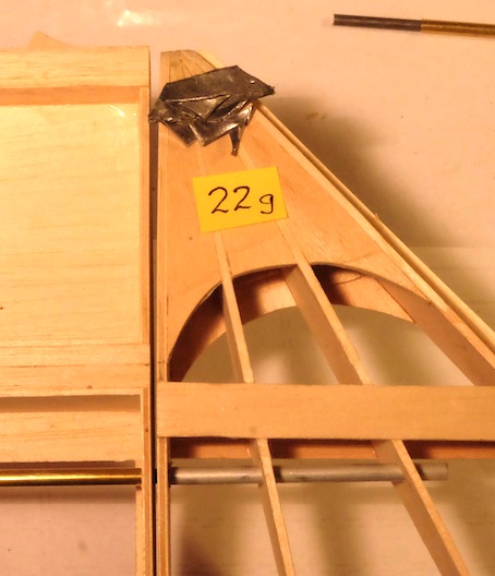

Warum nur hat die Nase des Querruders so viel Mühe gemacht? 3 x 2 mm Balsa verleimt, dann in die Spitze eingepasst und der Rundung entsprechend verschliffen. Müsste ganz zügig gehen, tat es aber nicht. Nun sieht's so aus.
[humm]
Il m'avait pri plusieurs heures de compléter le nez du aileron. Je ne sais pas pourquoi.
Eine Probesteckung zeigt, was man vermuten kann: die hinteren 2 Drittel haben Übergewicht. Auf dem Servo wäre also ständig Last. Kann nicht gut sein.
Blei in der Nase soll für die nötige Balance sorgen.
Le derrière est plus lourd que le devant. Il me faut déposer un peu de plomb pour arriver à la balance.

Hi Uli,
ist es wirklich so schlimm wenn das Servo in der "kurzen" Flugzeit
wegen der ungleichen Gewichtsverteilung arbeiten darf?
Schöne Bausausführung - gefällt mit [good]

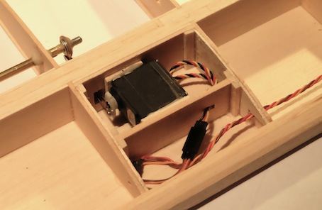

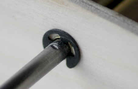

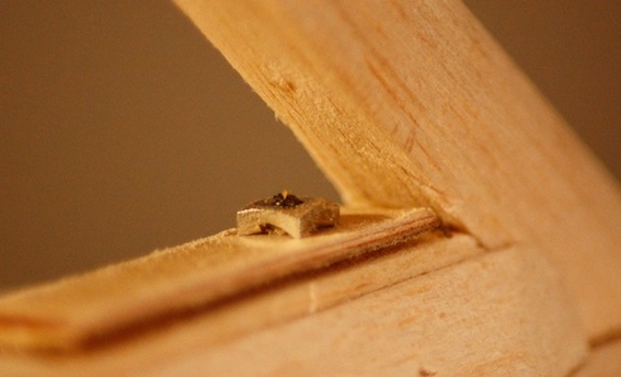

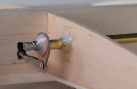

Probeweise habe ich das Servo platziert und ein Ruderhorn gesägt. Dieses würde an die Achse geharzt (Johannes...) Dann kann die Achse nicht rausrutschen aber immer noch rein. Villeicht kann man erkennen, wie sich ein"Gegenlager" bauen ließe (rot markiert).
Das sieht ziemlich amateurhaft aus. Darum sind Wellensicherungsringe bestellt.
Für die müssten Aussparungen in die Achse gearbeitet werden. Hhm [humm] Die Sicherung käme außen (rechts im Bild) an die Fläche.
Bestimmt habt ihr einen Tipp dazu.
Dank schon mal und Gruß

Das Servo sieht ein bisschen schmalbrüstig aus und weil es ja um die (Dauer-)Last-Frage ging: Das ist ein Futaba 3150 mit 37Ncm. Ich denke, das sollte reichen. [good]

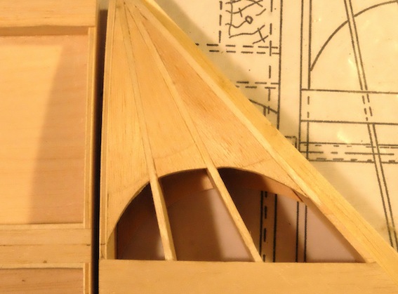

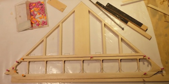

der Bau geht weiter und um dies zu dokumentieren zeige ich das HL. Es gibt keine besonderen Anforderungen oder Schwierigkeiten bzw. Fragen. Jetzt wird verschliffen und dann kommt das SL. Danach schnappe ich mir wieder die Flächen....
Beste Grüße
Uli

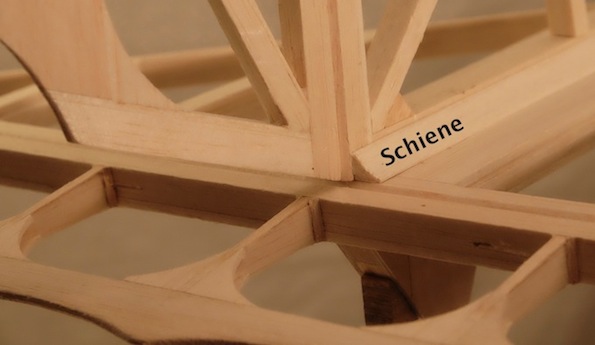

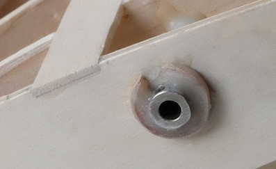

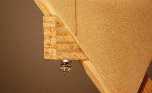

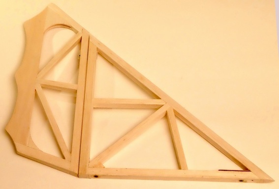

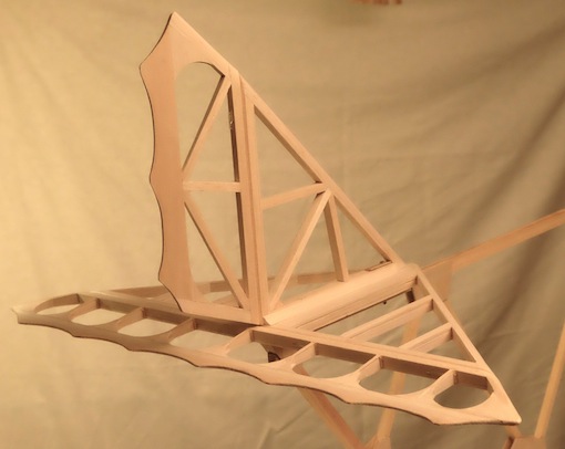

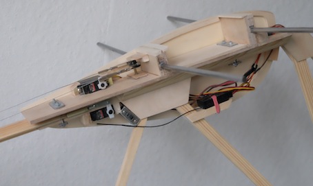

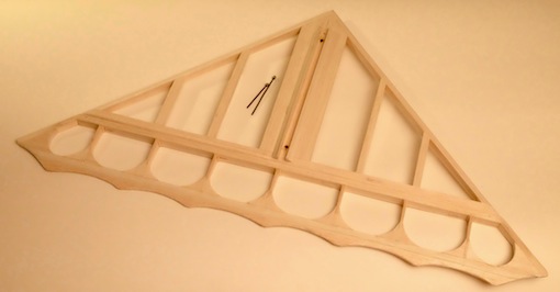

Ich habe ein bisschen weiter "hinne rumgemacht" - an den Leitwerken. Sie sollen demontierbar sein. Zum einen für den Transport (nach Vauville), zum anderen bleibt dann die Möglichkeit, ohne steuerbares Seitenleitwerk einen zweiten Flugversuch zu machen - wenn der Flieger denn beim ersten heil runterkommt. Falls es erkennbar ist: eingeharzt sind Röhrchen, durch die eine Gewindestange geführt wird.
Das Höhenleitwerk hat Führungs-Schienen. Unten, damit es exakt auf dem Rumpfholm sitzt. Oben, damit das SL exakt auf dem HL sitzt.
Eine Einschlagmutter nimmt die Gewindestange auf…
...am schrägen Rumpfabschluss sitzt ein Klötzchen
Das ganze sieht dann so aus:
Es grüßt der

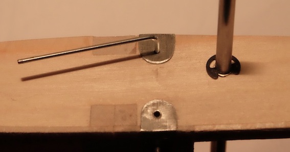

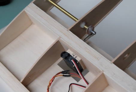

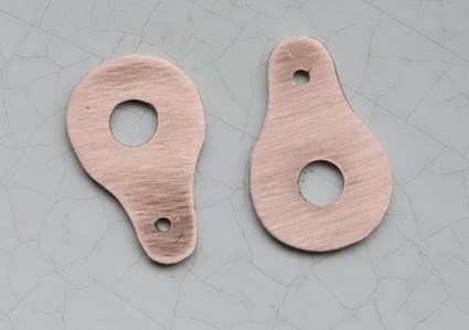

die neue Aktion: Anbringung/Ansteuerung der Querruder. Erstmal Ruderhörner sägen aus einer Kupfer beschichteten Platte - Johannes', Vincents Empfehlung. Löcher bohren, anschleifen.
Anharzen der Ruderhörner an der Achse in der Fläche, Gabelkopf dran….
Auf der anderen Seite des Mittelholmes ist das Servo angeklebt. Darunter kommt ein Revisionszugang.
Die Achse wird mit einem Wellensicherungsring am Reinrutschen gehindert.

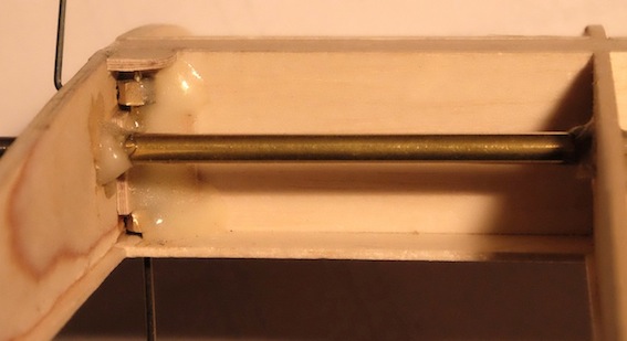

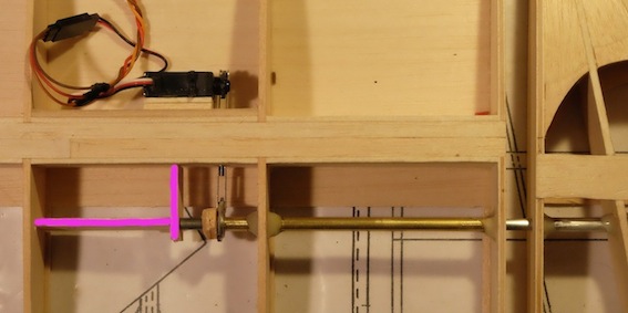

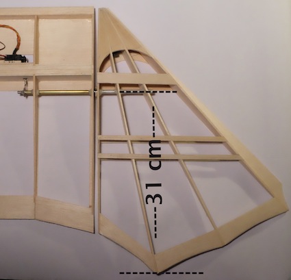

Ein Stellring mit Augenschraube fixiert das abnehmbare Querruder auf der Achse. Was ihr außen herum seht, ist nur fürs Auge. Das unregelmäßig verlaufende Harz sollte hier einmal vermieden werden.
Aktion soweit erfolgreich beendet. Das Querruder rudert - aber wie! Nicht mit gleichmäßigen Bewegungen, sondern ruckelig und nachschwingend. 100% Expo bringen keine Verbesserung und ein Gewichtsausgleich genauso wenig. Ich bin mit meinem Latein am Ende. Das einzige leichte Spiel besteht beim Lager der Achse im Messingrohr. Ob hier Fett Abhilfe schafft?
Oder hat das Querruder mit seinen immerhin 31 cm Tiefe hinter dem Lager einfach soviel Masse, die einmal in Bewegung weiter "schwingt"? Fasst man das Ruder an seinem Ende an, lässt es sich leicht 2, 3 cm auf und ab bewegen.

MessagePosté le: 28/10/2016 21:06    Sujet du message: Répondre en citant
[humm] [amen] [clap] ???
Ha, eben kommt mir eine IDEE - ins Messingrohr (in dem die Achse läuft)
kommt ein Loch und da hinein eine Schraube, die auf die Achse drückt, sie regulierbar (!) im Zaume hält. Null Spiel. Blödsinn?
Hoffnungsvoll
Uli

Hallo Uli,
und das Servo ist auch stark genug [humm] ? Vor diesem Ruder hätte ich auch ein wenig schis... Rolling Eyes . Oder läufts jetzt schon wie es soll?
Gruß Manfred
MessagePosté le: 29/10/2016 19:33    Sujet du message: Répondre en citant
Hallo Uli,
ich wuerde ein langsameres Servo
empfehlen.
Evtl. sind dann auch die Schwingungen weg Confused
Hast Du evtl. ein Digital Servo verbaut?
Schoene Grusse aus Angers Frankreich Olli

Hätte ich doch ein wenig gewartet - auf eure Hinweise. Umsonst wurde Fett eingebracht, ein Versuch mit Seku gestartet (natürlich nicht um alles zu verkleben und dann Ruhe zu haben Laughing ), meine fetteste Rohrzange kam zum Einsatz, was das ohnehin nicht ganz zu vermeidende Spiel zwischen Rohr und Achse tatsächlich reduziert hat - jedoch alles ohne Erfolg. Dann habe ich mir das Ganze noch mal in Ruhe angeschaut und gesehen, dasss das Servo die Schwingungen mitmacht! Da liegt das Problem. Ich werde neue kaufen und dabei vor allem auf Haltekraft achten. Digital ist hier eher ein Nachteil? Wenn ihr einen konkreten Typ habt, prima. Ansonsten bin ich bei Höllein immer gut beraten gewesen, der Inhalt der Schuhkartons war stets okay.

während der Händler die neuen starken Servos einpackt, habe ich mir überlegt, wie sich am besten die Federstahldrähte an den Flächen befestigen lassen. Um dem Modell bei der Landung eine Chance zu geben, sind sie wohl unumgänglich. 2 mm stark und ca. 30 cm lang erinnern sie irgendwie an die dünnen Beine von Weberknechten. (Ein drirttes kommt dann noch ans Ende des Rumpfgestells.) Beim Transport müssen sie natürlich ab. Zwei Stellringe und dazwischen ein Messingröhrchen werden sie halten.
Vielleicht nicht besonders gut zu erkennen weil das Ganze bereits eingeharzt ist. Von außen kann der Imbusschlüssel dann an die Augenschrauben.

[good] Das hat's gebracht: 77 Ncm, soviel Kraft hat das HS 645. Es bringt 55 Gramm auf die Waage und gehört zu den langsamen.
Damit hat sich auch die Frage "Ausgleichsgewicht in der Nase" erledigt.

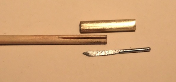

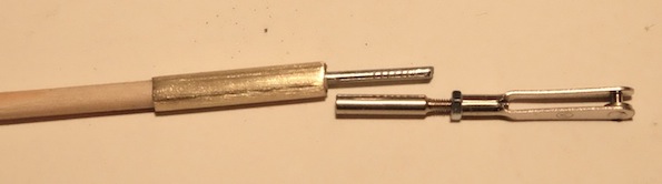

Wir basteln uns eine Schubstange für das Höhenruder:
Was aussieht wie eine Machete für Zwerge ist ein platt gehammerter Nagel,
in den Schlitz damit, Manschette/Röhrchen drüber. Hartz nicht vergessen.

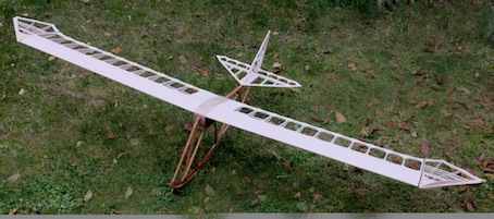

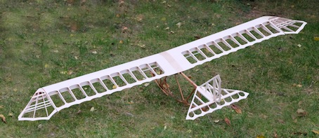

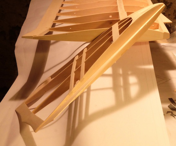

dies ist der letzte Blick hinter die Kulissen, sozusagen. Dann wird auch das rechte Ohr, die rechte Seitenwange angeleimt. Obendrauf ist das Seitenruder-Servo mit Seilzügen, untendrunter das fürs Höhenruder mit Schubstange.
Der Zusammenbau ist eine echte Fummelei. Ich muss eine ein paar Tage früher nach Vauville kommen, um am Wochenende fertig zu sein. Jetzt werde ich schauen, ob noch genug Diacov im Haus ist, und zu guter Letzt wird der Ferdi langsam Gestalt annehmen….
Das Gerät macht einen sehr filigranen Eindruck. Es muss sich zeigen, ob die kleinen Imbusschrauben die Riesen Querruder halten und ob diese bei der Landung nicht gleich den Geist aufgeben. Mal - ganz optimistisch - einen Flug vorausgesetzt Laughing
Das nächste Modell wird wieder ein richtiges Flugzeug, das ist so sicher wie...
