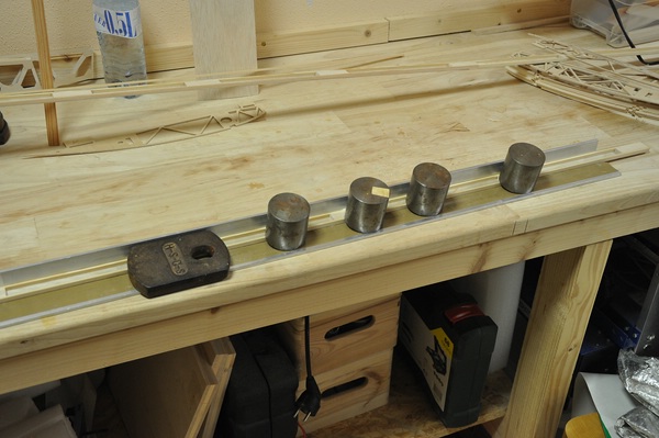

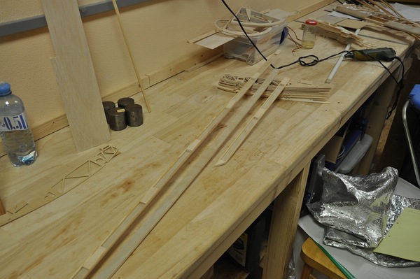

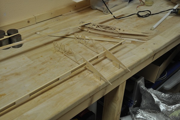

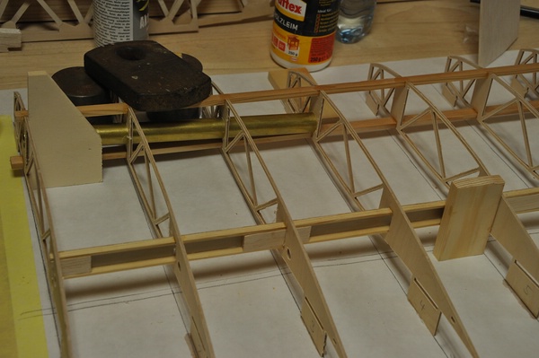

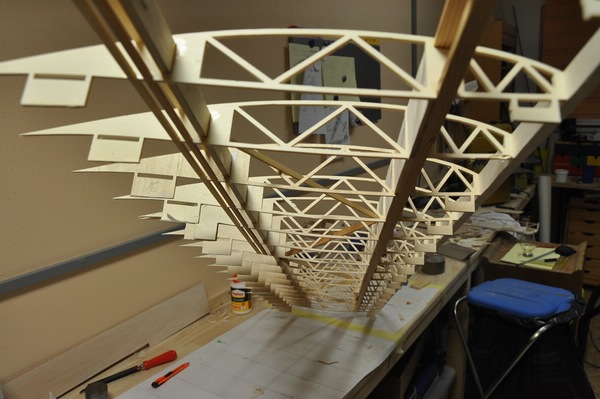

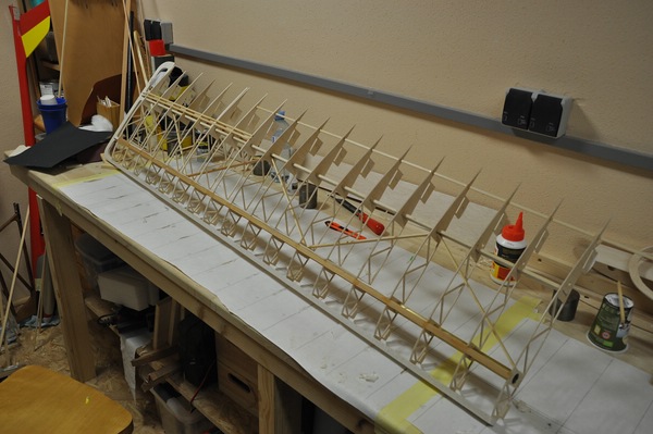

Der Hauptholm ist einfach - 10x5 Kiefer. Den hinteren Holm habe ich als Kastenholm geplant: Kiefer 5x3mm und einseitig mit Sperrholz 0,6mm verkastet. Aufgebaut wurde alles in einer Aluschiene damit es halbwegs gerade wird...
Die so entstandenen Teile werden dann geschliffen und geschäftet....
...damit alle Rippen ohne Gemurkse aufgefädelt werden können...
Diese Woche kommt ein grober Plan auf das Baubrett und dann sollte bald ein erstes, rechtes (linkes?) Gerippe dastehen. Nebenher habe ich noch an den Rumpfbeschlägen gearbeitet.

MessagePosté le: 12/02/2017 17:12    Sujet du message: Répondre en citant

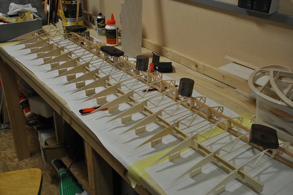

...ein kleiner Fortschritt - Fläche Nr1 ist vom Baubrett....
Der tiefe Flügel verwindet sich noch recht leicht - die (schmale) Torsionsbeplankung wird noch was bringen, aber ich denke die Streben werden nicht nur optische Funktion erfüllen.
Jetzt werde ich schauen dass ich den zweiten Flügel schnell so weit hinbekomme und dann geht es weiter mit den Beschlägen und Anlenkungen. Die Beplankung möchte ich erst machen wenn alles seinen Platz hat...(und ich will das ganze Gerippe mal ohne Beplankung zusammengebaut sehen Very Happy )

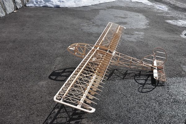

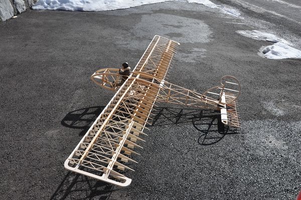

MessagePosté le: 19/02/2017 16:10    Sujet du message: Répondre en citant
Ein schöner Sonntag....

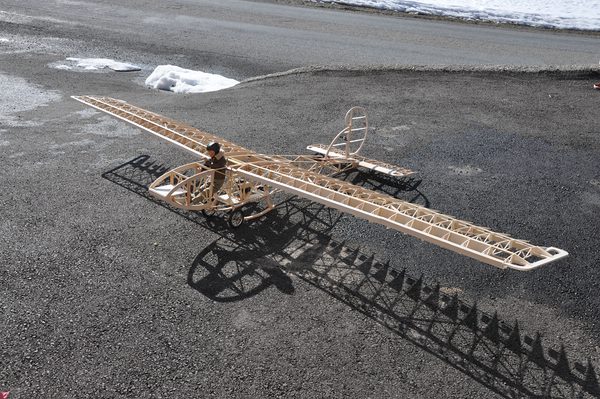

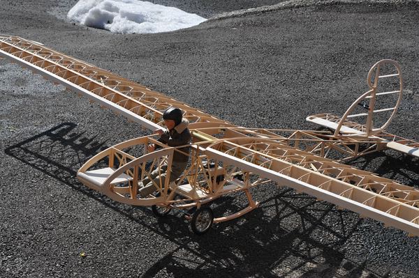

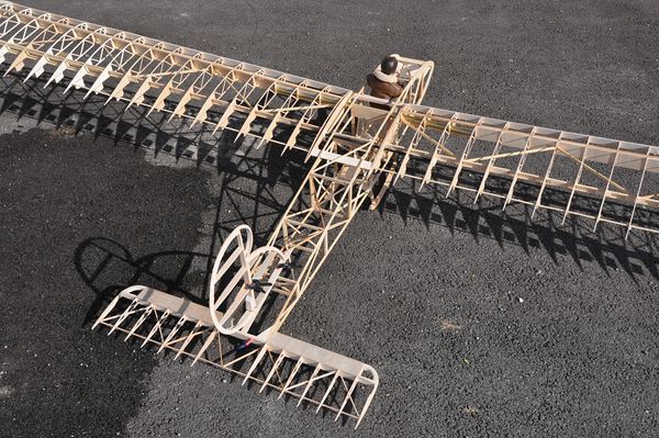

...und ich kann das Gerippe endlich mal zusammenstecken. Ich hab gestern Nacht noch alles ausgemessen und dann die Steckung eingebaut - und heute der "große Moment"...
...ehrlich gesagt - des gfreit mi jetz scho g´scheit... Laughing
Das ganze schaut so aus wie auf den Orginalbildern...immerhin... Confused
Allerdings steht auch noch viel Arbeit bevor - und das eine oder andere ungelöste Problem sollte ich auch noch lösen - ich hoffe das klappt alles und der "Kasten" fliegt halbwegs ohne sich in seine Bestandteile zu zerlegen... Rolling Eyes
Jetzt geht es weiter mit den Beschlägen (für das einteilige Pendelhöhenruder habe ich trotz Nachdenken noch keine praktikable Idee) - und so ein Pilotensitz, ein geflochtener muss auch noch her...
MessagePosté le: 19/02/2017 16:25    Sujet du message: Répondre en citant
Whoo, congratulation Walter [clap] beautiful work, look great, funny nose [good]
MessagePosté le: 19/02/2017 16:38    Sujet du message: Répondre en citant
Sieht super aus ,Walter [clap] [clap]
hat wohl eher den Querschnitt einer Dampflokomotive Shocked
aber was soll´s, so haben sie früher gebaut MDR MDR
Kannst Du nicht noch mal soeben schnell vier weiter Flächen
bauen? Dann wäre ich auch so weit Cool

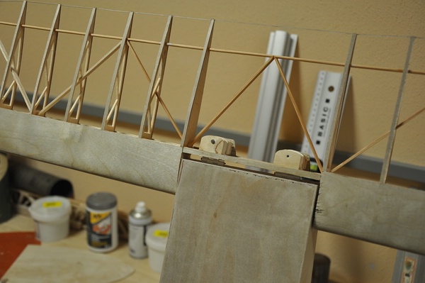

Vorschlag zur Lagerung des Höhenruders:
Duchgehende Achse kurz vor dem Hauptholm,
zwei U-förmige Lagerschalen mit möglichst großem Abstand
und diese bei Montage von der offenen Seiten verschließen.
Anlenkung über Srahtseile und Ruderhebel.

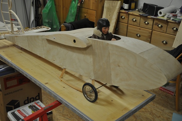

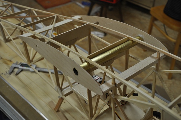

Die Flächen sind jetzt verschliffen und die Servos eingebaut - die Torsionsnase möchte ich Ende des Monats fertig beplankt haben.

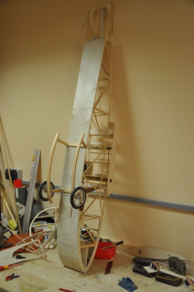

Am Rumpf ist einiges weitergegangen - ich hatte keine Idee wie ich den Übergang Rumpf-Tragfläche beplanken soll - das ist jetzt gelöst...mit einer leichten Hilfskonstruktion...
Der Pilotensitz wurde eingepasst und hinten musste noch ein Sporn dran. Dazu habe ich einen Kasten gebaut. Jetzt kann ic den Sporn zum Transport (oder wenn er bricht...) leicht demontieren bzw. auswechseln...
Das Fahrwerk musste noch angepasst werden - es muss natürlich auch demontierbar sein - und dann habe ich gestern endlich mit dem Beplanken anfangen können...
....es bleibt spannend - macht aber Spaß! Ich werde also wirklich wie damals mit einem Flugzeug kommen und hoffnungsvoll mit klappernden Knien ins Ungewisse starten und hoffen.... [peur]
Immerhin bleibe ich in jedem Fall heil und darf die Gemeinde mit meinem coolen neuen Outfit erfreuen.... Laughing

Der Rumpf mit Leitwerken und Anlenkungen wird heute fertig. Das HR Problem habe ich gut in den Griff bekommen! Morgen hab ich eine Baupause ( mir ist jetzt doch noch das Sperrholz ausgegangen... Confused ). Bisher habe ich für den Flieger nichts zukaufen müssen - war alles "am Lager"... Very Happy

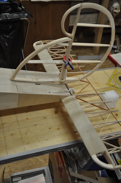

MessagePosté le: 11/06/2017 14:20    Sujet du message: Répondre en citant
Schönen Sonntag,
...heute ein update mit Bildchen....

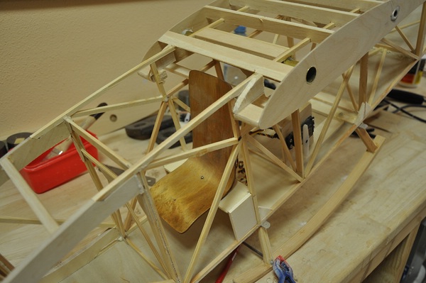

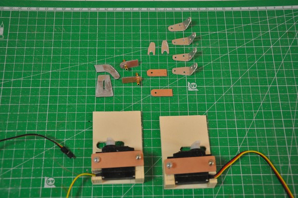

Hier einige der Beschläge die gemacht wurden: QR Kästen, SR-Scharniere und die Metallverstärkungen für das Fahrwerk...
...der hoffnungsfrohe Pilot braucht eine Sitzgelegenheit....
...Gurte, Instrumente...keine Ahnung ob und was da verwendet wurde. Diese Entscheidung habe ich mal verschoben - es geht zur Not auch ohne...

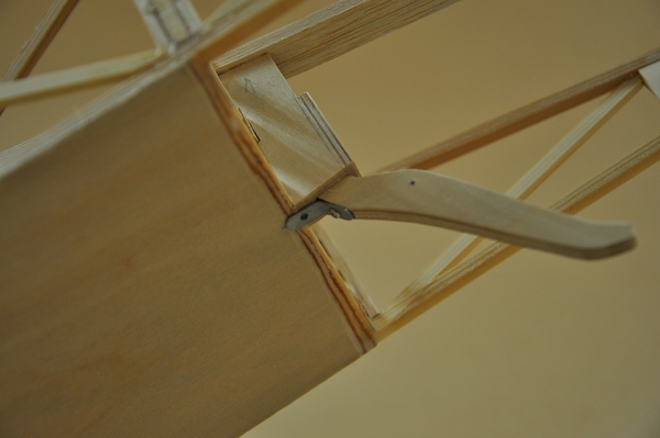

Was aber wirklich das größte Problem war - das Höhenruder. Problem deshalb weil es (einfach) demontierbar sein sollte. Alle Versuche mit Röhrchen und selber gemachten Beschlägen hatten dasselbe Problem: das HR war ein "Wackeldackel" oder hatte Spiel...
Letztendlich habe ich mich entschieden eine Seilanlenkung zu lassen und eine Schubstange zu nehmen. Das Ruder selbst wird auf zwei massive Kunststoffscharniere aufgeschoben und von unten mit 2 Schrauben M2 festgeschraubt und zwischen zwei Holzklötzen geklemmt...
Schaut so jetzt ganz easy aus - hat mich aber einiges an Nerven gekostet - egal - jetzt ist das
1. einfach und schnell zu demontieren und...
2. hält bombenfest und hat in seiner Funktion kein Spiel... Very Happy
Letzte Woche bis heute wurde der Rumpf dann fertig beplankt, verschliffen und die Leitwerke und das Fahrwerk montiert...

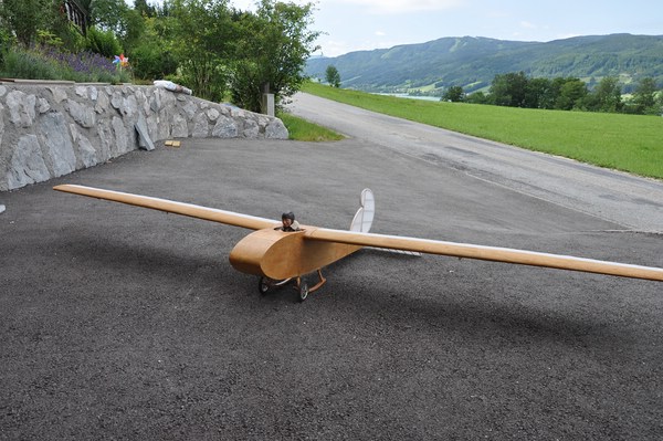

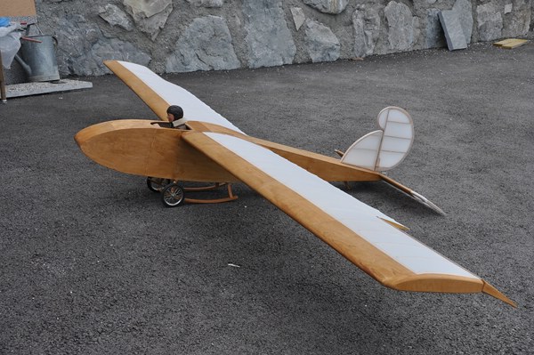

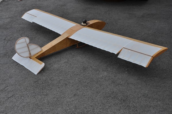

Naja...was soll ich sagen...irgendwie ist das jetzt doch ein Flieger geworden...schaut auch so aus als wäre er in den 20er Jahren in einem Hinterhof zusammengenagelt worden... Rolling Eyes ...aber ich bin eigentlich recht zufrieden mit dem Ergebnis... Very Happy
Die Drahtendleiste hat viele Nerven beim Bespannen gekostet (musste die QR wieder auswickeln, umbauen und neu bespannen), alles andere ist im Wesentlichen erstaunlich gut gegangen.
Die restlichen Arbeiten sollten jetzt entspannt von der Hand gehen: Spannlack, Endanstrich mit Bodenlack und Details....
Der wichtigste Teil der "Challenge" steht mir dann ja noch bevor: fertig werden war eines - ich will aber auch starten - ohne "Testflug" - den konnten die wilden Hund damals ja auch nicht machen... [peur] ...und ich verspüre doch langsam eine gewisse innere Unruhe...Nervenflattern....oh Gott...es wird furchtbar... Confused Crying or Very sad
