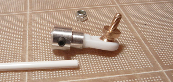

MessagePosté le: 11/08/2020 18:22    Sujet du message: Répondre en citant

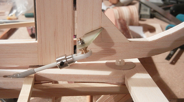

pour raccorder la commande amovible du volet de dérive, je voulais trouver ça en M2… pas trouvé donc je l'ai fait à partir d'une chape en M3
tournage, perçage, taraudage, collage… c'est sympa à faire ces petites bidouilles mais ça prend du temps Laughing
pas très léger l'histoire… mais ça tiendra la tempête Laughing

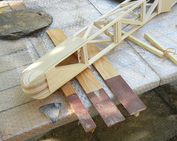

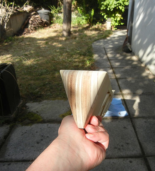

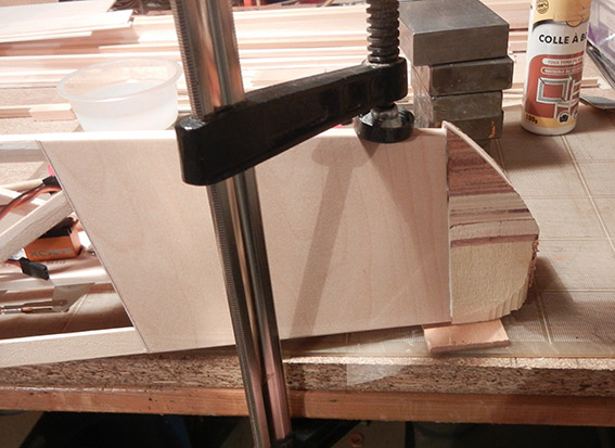

collage du nez (dégrossi) à la blanche 12h00.
Impossible de le presser au serre-joint… j'aurai du y penser avant de coller les coffrages [humm] ça devrait être bon quand même avec un double encollage…
77 gr en l'état… c'est ça de moins en plomb Wink
Demain le temps devrait permettre un ponçage à la fraîche dans le jardin Very Happy

3h30 de ponçage plus tard… [rabot]
ça donne ça [marteau] 2 bonnes couches de fond dur puis finition fine feront l'affaire.

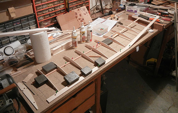

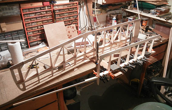

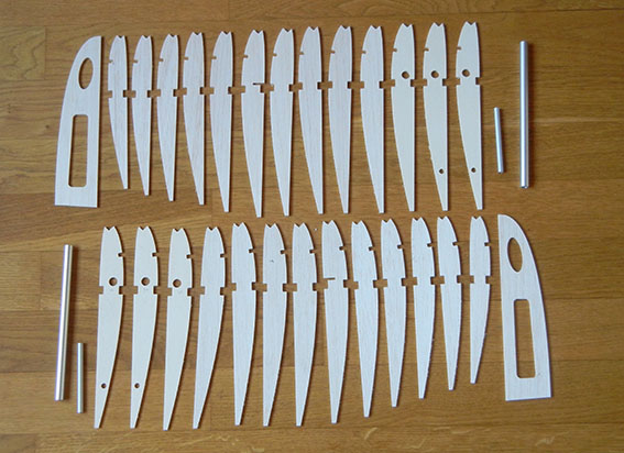

Le fuselage étant quasi terminé avant finitions diverses, j'attaque les ailes. La cnc a chauffé cet après-midi Wink
Découpe des nervures et préparation des tubes de clés.
Les 3 nervures d'emplantures sont en ctp de 3, les suivantes du plan central sont en balsa de 3 et celles des panneaux extérieurs sont en 2,5 ; saumon en balsa 3mm ; le tout dans du balsa plutôt "dense"… n'étant pas fan du plume… mais le poids global est très prometteur Very Happy
Clé carbone de 8 centrale et 4 au bdf.

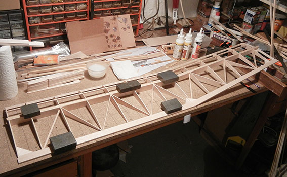

MessagePosté le: 19/08/2020 17:27    Sujet du message: Répondre en citant
c'est parti pour l'aile droite en chantier Very Happy
Les nervures d'emplantures seront collées à la fin, à l'assemblage des 2 ailes pour un bon alignement des 2° de dièdre central et des clés.
Les nervures du panneau extérieur ont été collées en premier, puis la clé de dièdre extérieure de 8°, pour finir bien calé sur le panneau central.
L'aile gauche sera assemblée en miroir avec les cales appropriées pour une bonne symétrie.
J'ai économisé cette fois des tirages de plans sur papier… tout est tracé direct sur le chantier… y'a pas de petites économies Laughing

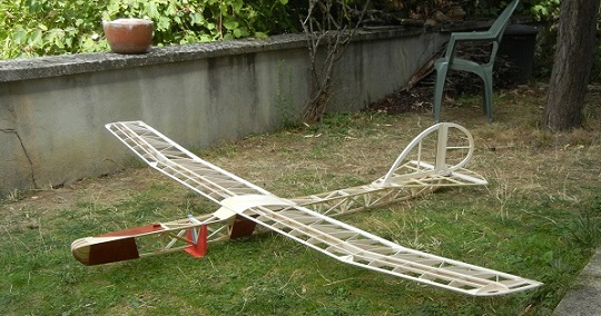

sortie d'aile du chantier histoire de voir…
163g avec les épingles ! Shocked j'ai fait la pesée 2 fois Laughing
pour 1M24… Cool reste un petit coffrage d'extrados à l'emplanture pour l'appui des élastiques, et un peu de ponçage des cloisons de longeron ; très prometteur pour être en-dessous de mon devis de poids d'1,6 kg Very Happy

MessagePosté le: 21/08/2020 20:04    Sujet du message: Répondre en citant
Bonsoir Sebastian,
Ouahh, cette fois-ci, tu fais dans le light [clap] [clap] !
Par contre, tu as prévu quoi comme entoilage [humm] ? Parce que le Diacov, par exemple, ça tire fort et il faudra y aller doucement pour ne pas vriller ton aile [confus]...
En tout cas, dans le petit temps, ça va être royal [good] !
Bonne continuation (tu avances à grands pas en ce moment).
MessagePosté le: 21/08/2020 21:03    Sujet du message: Répondre en citant
Salut Serge,
la destination de ce modèle, c'est le très petit temps… donc léger la bestiole ! c'est en bonne voie Very Happy
La rigidité de cette aile est bonne ; en torsion par contre je vais sans doute rajouter quelques étrésillons vu le faible poids.
Quand à la finition… Diacov je pense pour le fuselage.
Pour les ailes et empennage… je me tâte… papier polyester ? ça reste vachement fragile si t'as pas un billard comme terrain ou pente…
La soie ? jamais testée… un peu plus résistant mais pas simple de mise en œuvre visiblement… et je ne suis plus très fan des produits avec puissants solvants…
Diacov ? si j'enlève le film de colle global pour n'encoller que les parties à coller avec des bandes… tu gagnes pas mal de poids sur l'ensemble Wink par contre vernis obligatoire pour l'étanchéité de la toile.
à voir… j'y réfléchie Very Happy
MessagePosté le: 22/08/2020 16:08    Sujet du message: Répondre en citant
finalement, vue la souplesse… j'ai contre-venté les nervures ; ça devrait gagner en rigidité pour quelques gr de plus…

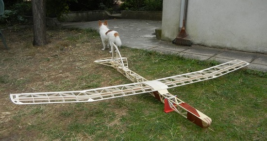

MessagePosté le: 30/08/2020 18:46    Sujet du message: Répondre en citant
petite suite avec le pointage des tubes de clés à l'araldite rapide et renforcement à la lente pour cette nuit
C'est pratique le parquet pour un bon alignement Wink
2.2° de dièdre central... j'ai fais fort dans mes collages de nervures d'emplanture Laughing

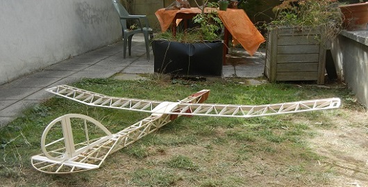

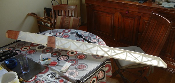

MessagePosté le: 03/09/2020 15:11    Sujet du message: Répondre en citant
j'avais prévu une séance photo de la première mise en croix sur ma belle table de jardin... mais comme elle est sous le figuier qui croule de fruit et de jus de figue Confused ce sera sur l'herbe grasse non arrosée Laughing
Brut de construction ; l'histoire est de teinter certaines parties coffrées et de laisser les autres de couleur naturelle du bois, avec entoilage naturel autour.
Les coffrages d'ailes seront aussi teintés.
Âge: 54 Gémeau
MessagePosté le: 03/09/2020 17:34    Sujet du message: Répondre en citant
Super mon Seb, t'as vite avancé ! [clap] [clap] [clap]
Ca vole bientôt à Chantemerle ! [bave] Cool Very Happy
Amitiés,
malik77
Âge: 62 Vierge
MessagePosté le: 03/09/2020 17:35    Sujet du message: Répondre en citant
Il est sympa comme tout [clap]
belle réalisation
MessagePosté le: 03/09/2020 18:19    Sujet du message: Répondre en citant
[whooo] [whooo] [whooo] Mais ce n'est pas un nez, c'est un pic, c'est un cap, que dis je, c'est une péninsule. [arf]
Bon, Laughing Laughing Laughing tu vas pas avoir de mal à le centrer celui là avec une telle longueur devant.
Belle construction, c'est original. [clap] [clap]
Âge: 67 Capricorne
MessagePosté le: 03/09/2020 19:19    Sujet du message: Répondre en citant
Euh [humm] [humm] [humm] le plomb....il faut le mettre à l'arrière MDR MDR MDR
Belle construction et très original comme planeur. [clap] [clap]
MessagePosté le: 04/09/2020 12:26    Sujet du message: Répondre en citant
Merci les amis Very Happy
oui, j'aurai pu l'appeler Cyrano Laughing
C'était le but : avec ce grand bras de levier AV, le centrage ne change guère ; mais pour l'obtenir il faudra peu de plomb.
à l'origine de mes plans j'avais même prévu 24cm de plus pour le fuselage, répartis en AV et AR de l'aile, mais ça faisait une poutre de 2.20 M de long...
Même en l'entoilant au Diacov, je pense être en-dessous de mon devis de poids initial ; mais avant celà il reste encore un peu d'ouvrage.

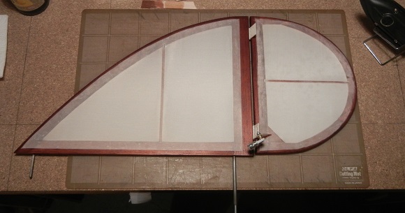

Savoureux mélange de teintes et vernis sur la dérive en test, entoilage au Diacov (+14 gr), quelques bubules Wink mais José à totalement raison ; ça va le faire à 200 M Laughing

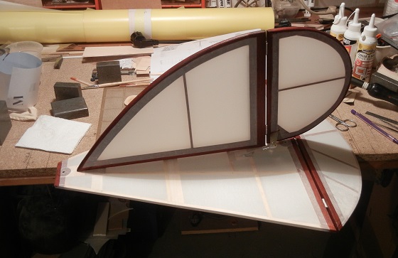

empennage entoilé Very Happy
+ 30 gr de Diacov... mais bon, je suis fan de ce recouvrement !
et vu le long Pif... ça ne fera que quelques gr de plomb en plus Laughing
Pas facile de voir le bon collage/transfert sur le bois naturel... sur le bois teinté on voit bien mieux le collage avec le changement de couleur du Diacov.
J'avais quelques craintes de déformation vu la faible section de la structure du stab... mais en chauffant progressivement recto/verso c'est tout bon.

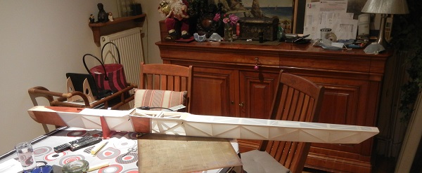

le gros oeuvre du fuselage étant terminé, je continue les finitions avec un peu d'entoilage
La table du salon est réquisitionnée pour profiter d'une belle lumière du jour et traquer la bulle... de collage du Diacov Laughing
Serge, encore un peu d'ouvrage pour que ça vole Wink

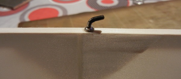

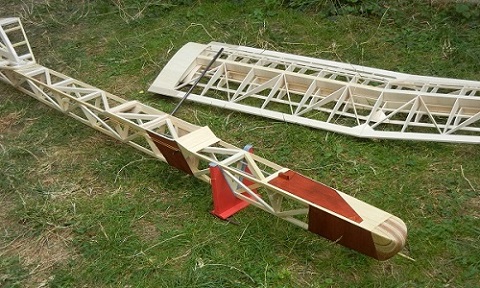

MessagePosté le: 14/10/2020 19:37    Sujet du message: Répondre en citant
fuselage entoilé ! [cours]
les attaches d'élastiques sont en jonc de fdv de 3mm
J'ai prévu un crochet de largage au sandow situé bien en avant du centre de poussée, vu le très long "pif"...
Les ailes sont poncées... teinte et vernis ce soir... et entoilage demain ? (le WE est annoncé magnifique à Chantemerle Laughing
... du calme Seb, t'as le temps ; y'a pas urgence Laughing
