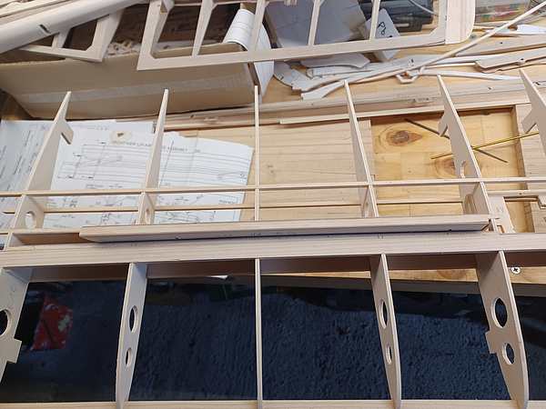

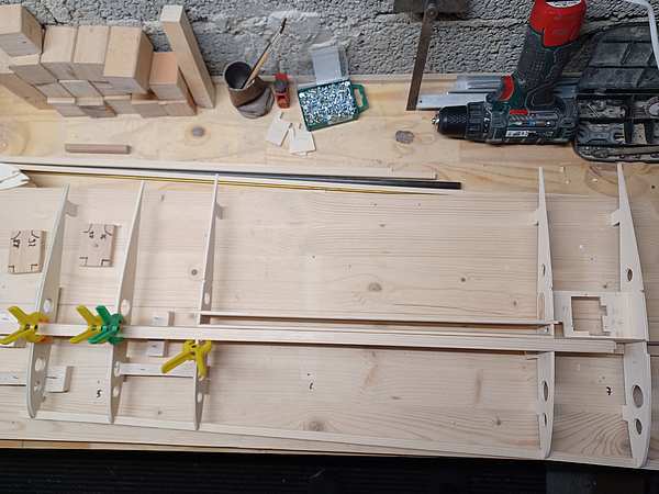

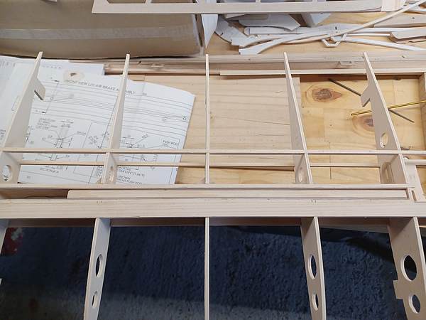

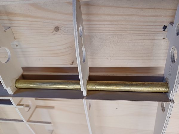

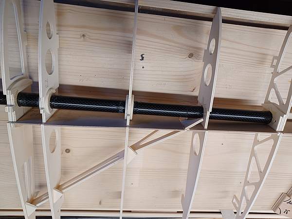

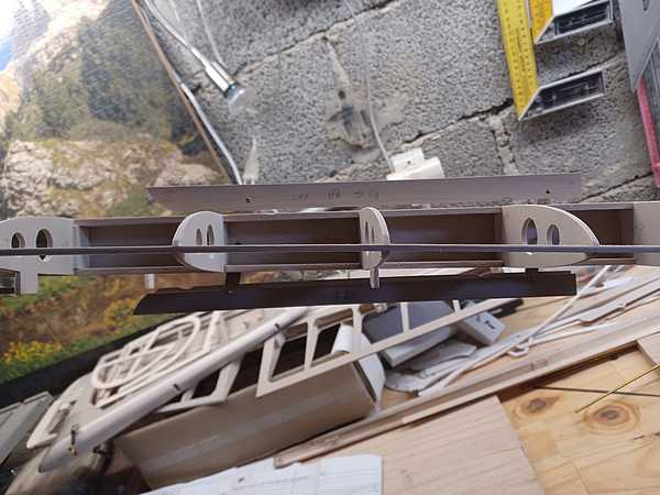

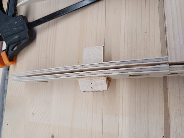

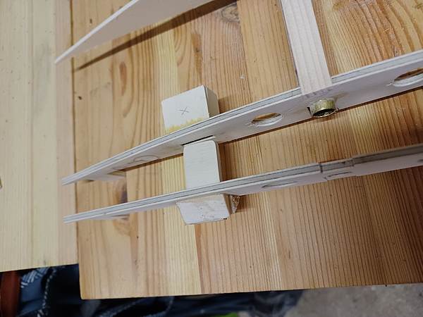

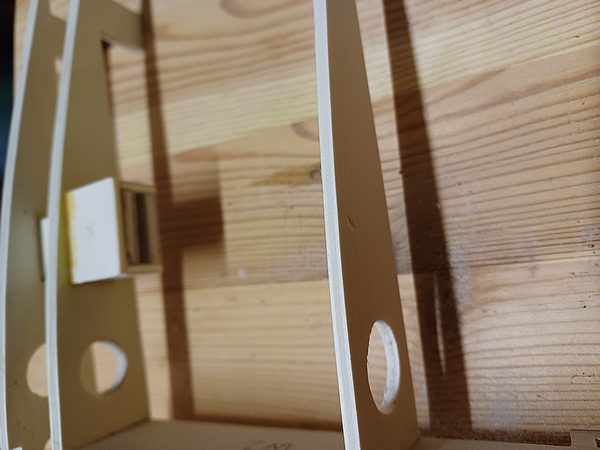

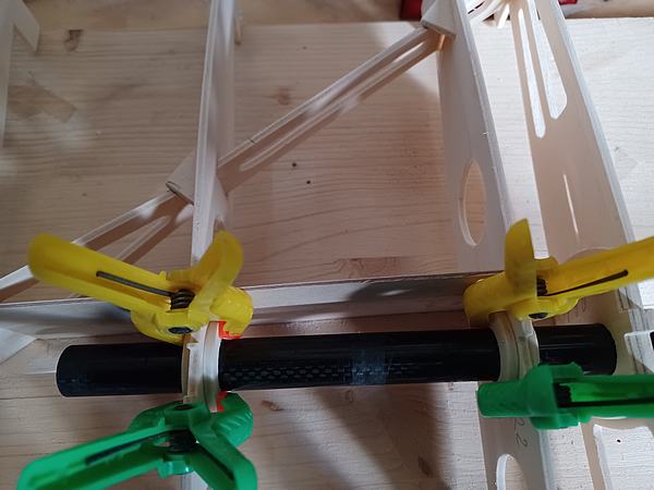

la suite des ailes, du moins les panneaux intérieurs:
L'emplacement de l'AF:
Les renforts du fourreau:
Le fourreau de jonction avec le panneau extérieur:

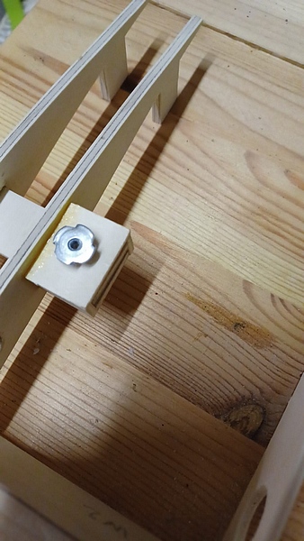

Pour le maintient entre les panneaux intérieur et extérieurs, même méthode que sur le PWS
Reste le boitier avec l'écrou prisonnier à coller.
A bientôt.

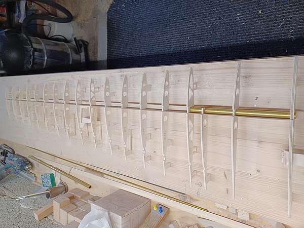

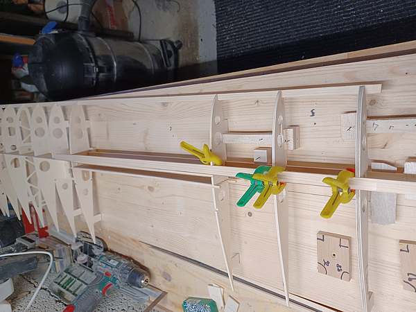

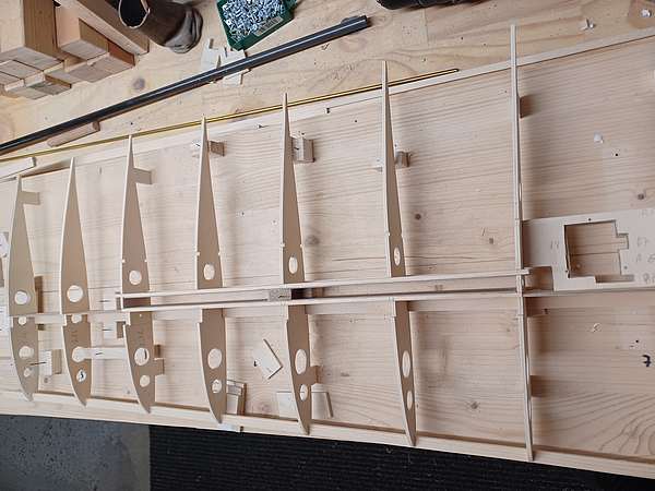

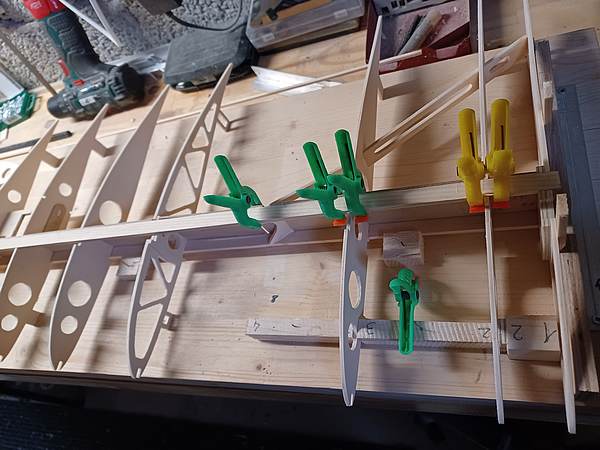

le reste du couplage des 1/2 ailes:
Aujourd'hui j'ai commencé à préparer les nervures et longeron du premier 1/2 panneau externe.
A bientôt.

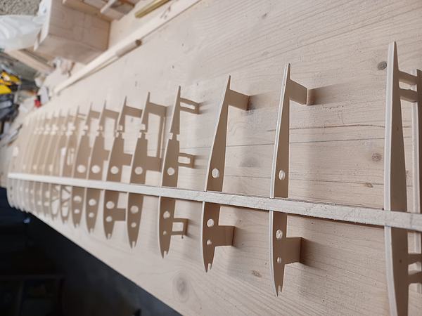

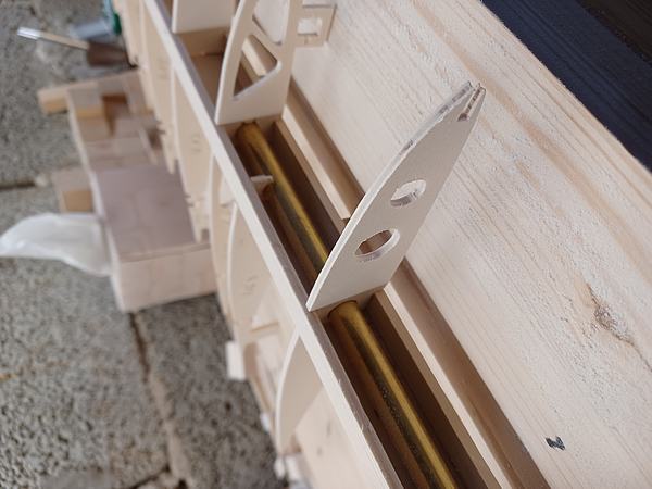

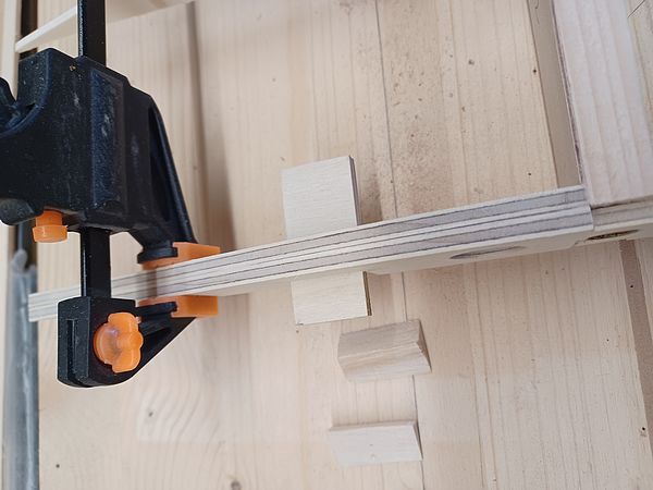

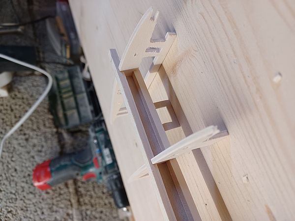

c'est parti pour les panneaux extérieur,s déjà le gauche:
Le fourreau:
Les longerons doivent être travaillés en largeur et en hauteur.
A bientôt.

MessagePosté le: 09/02/2025 10:36    Sujet du message: Répondre en citant
Petit à petit, l'oiseau prendra son vol Very Happy
Si tu prévois de chapeauter les nervures ? ça ne te ferait rectifier les longerons qu'au niveau de la croisée de chaque nervure Wink
Mais avec une bonne cale à poncer tu rectifiera aussi bien l'ensemble [rabot]
Bon courage pour la suite en attendant une MTO attirante !
phil13
Inscrit le: 28 Juin 2015
Localisation: La Fare les Oliviers (13)
Âge: 57 Scorpion
MessagePosté le: 09/02/2025 17:31    Sujet du message: Répondre en citant
Les coffrages du bord d'attaque recouvrent le longeron, à l'arrière c'est chapeau sur les nervures.
Après ce n'est pas un très gros travail que d'affiner les longerons, une fois tracé, soit c'est scie circulaire soit je dégrossi au rabot puis avec une cale à poncer longue pour éviter de faire des vagues. Finition une fois collé.

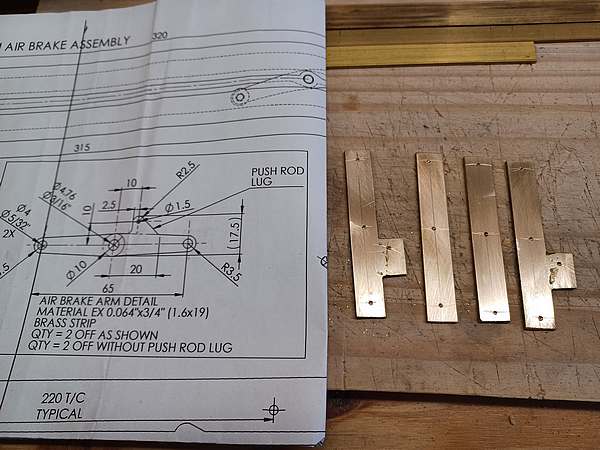

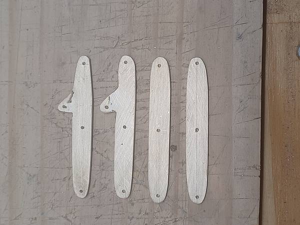

j'ai avancé sur les aérofreins:
préparation des bras:
soudage des tubes 3X2:
présentation pour voir ce que ça donne dans l'aile:
La je me dis que j'aurais du souder des tubes 4X3 pour faire pivoter les bras sur des 3X2. Je pense que je vais modifier.
