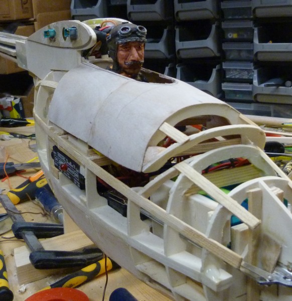

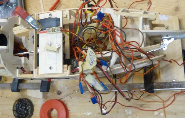

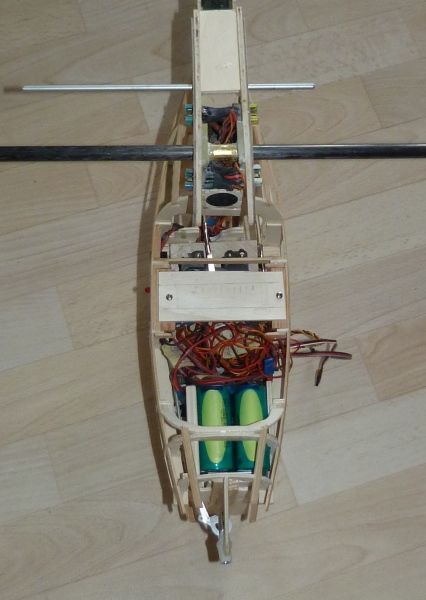

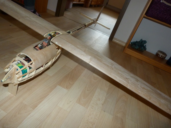

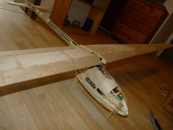

Nun 20,20m sind eben 4,04m im Maßstab 1:5
Ja das Cockpit ist nur 20cm lang der ganze „Rumpf“ hat ca. 40 cm.

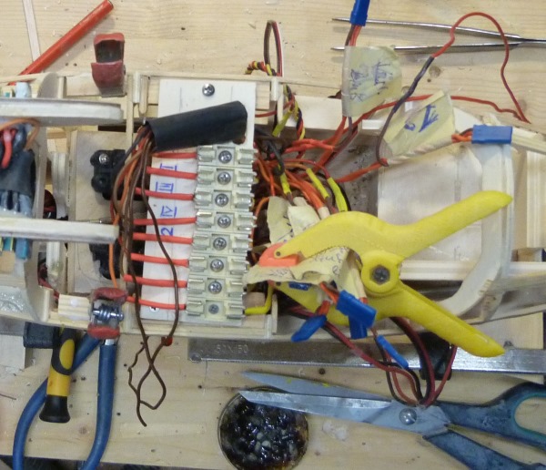

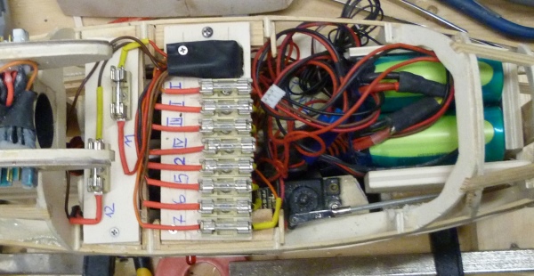

Die Kabel von 13 Servo´s, die Doppelstromversorgung, das Blei und die 3 Servo´s vorne, ist schon „eng“.
Auf das Brettchen über den Akkus sollen die Sicherungen. Dann verschwinden auch noch die ganzen zusätzlichen Kabel die ich zum schleifen über die Sicherungsleiste brauche.
Wenn alles schief geht, muß ich den Empfänger in den oberen Teil des Cockpits einbauen. Sieht dann nicht so schön beim Öffnen aus wenn die ganzen Kabel da dran hängen.

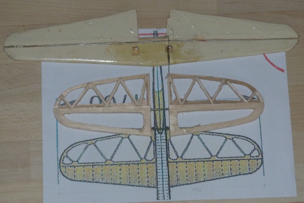

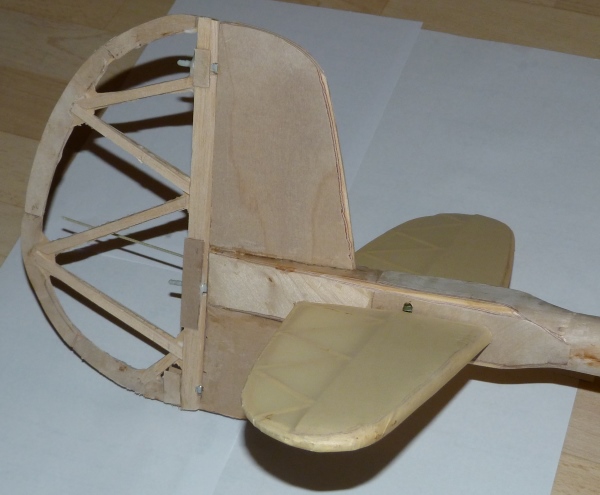

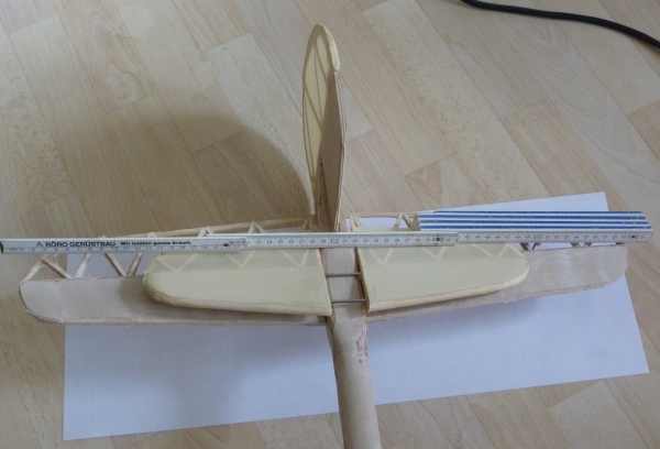

Das Höhenleitwerk wird auch ein Spaß. 34,0cm und 44g. Mit auf dem Foto das Leitwerk meiner „alten“ D30, hat über 50cm.

MessagePosté le: 23/03/2014 17:44    Sujet du message: Répondre en citant

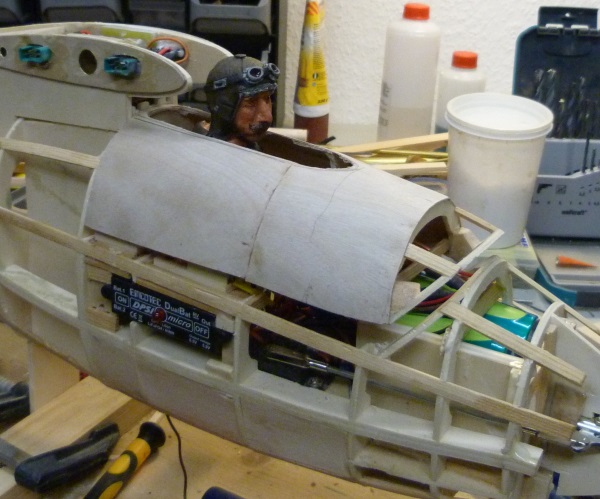

Nach meiner kurzen Reise nach Frankreich sind auch die Sicherungshalter gekommen.
Jetzt werden die Kabel auch weniger und ich kann sie richtig verlegen.
Nun passen wieder nicht alle nebeneinander.
Jetzt muss ich noch einen Platz für die Letzten zwei finden.
Ich denke der Spalt zwischen innen und außen Flügel wird nicht groß. Ich werden einfach einen Streifen ca. 1,0cm Sperrholz 0,4mm dar überlappen lassen.

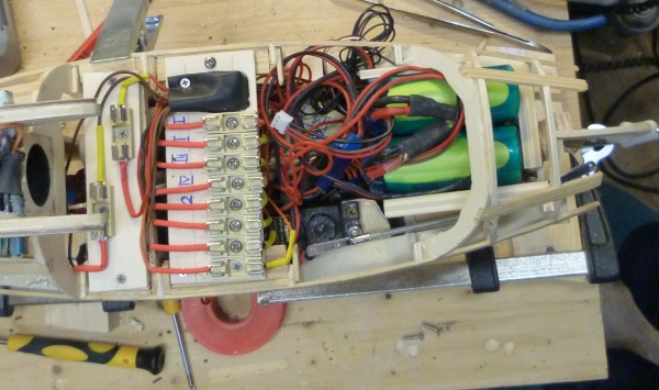

MessagePosté le: 23/03/2014 18:40    Sujet du message: Répondre en citant
Verstaut ist jetzt alles, und ich kann noch etwas optimieren.
Morgen muss ich Sicherungen kaufen und dann kann ich gefahrlos alles testen.

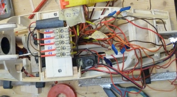

MessagePosté le: 24/03/2014 20:01    Sujet du message: Répondre en citant
Mit 10 Sicherungen sieht schon anders aus und mich beruhigt es ungemein nicht noch ein Servo wegen einem Fehler beim Ausprobieren austauschen zu müssen.
Ich weiß jetzt auch warum der Pilot gestern so komisch gekuckt hat, es waren noch keine Sicherungen im Kasten, er hatte eben ein komisches Gefühl.

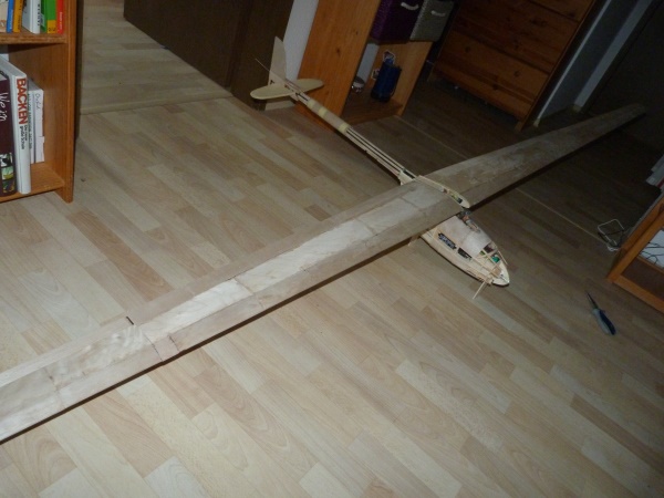

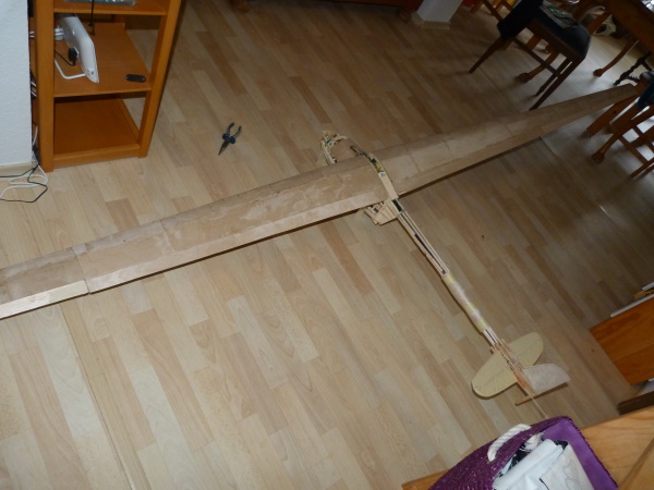

MessagePosté le: 01/05/2014 14:35    Sujet du message: Répondre en citant

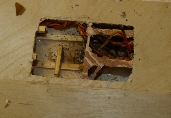

Jetzt geht es weiter.

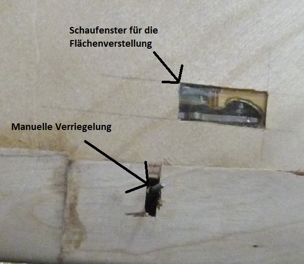

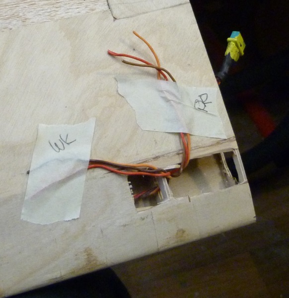

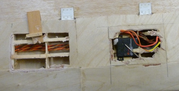

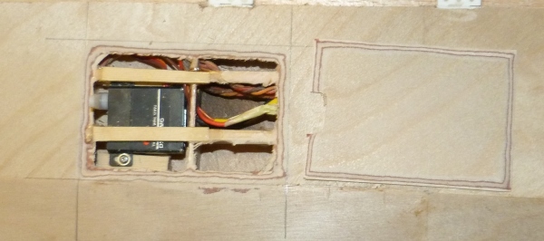

Ich hatte da wieder Probleme mit den Servos. Als Konsequenz habe ich alles um(zurück)gebaut.
Das Problem: Bei Einschalten hatte die Flächenstellung nicht mit der Verriegelungsstellung übereingestimmt. Da ich (+) und (-) für WK, QR, und Verriegelung über eine Flächenstreckung geführt habe, sind die Sicherungen nicht gekommen, sondern das WK-Servo.
Als Schluss mit Verriegelung. Ich habe sie ausgebaut.
Ich habe die Verriegelung manuell erhalten. Für die Testflüge kann man also die Flächen in den drei Stellungen arretieren.
Danach muss es dann mit der Haltekraft der Stell-Servos gehen.

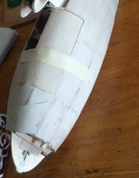

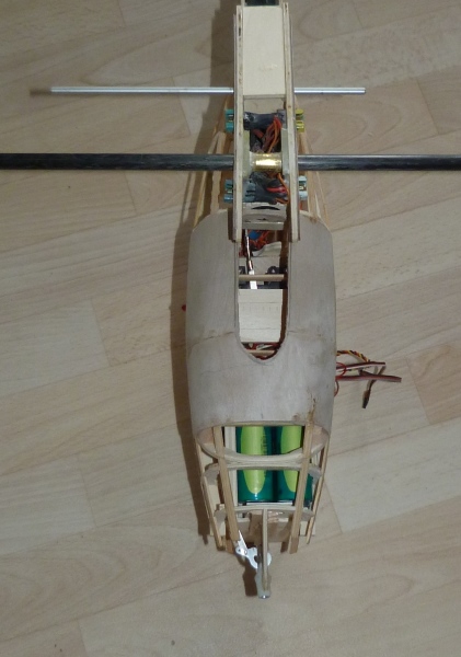

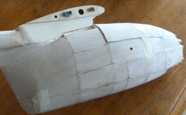

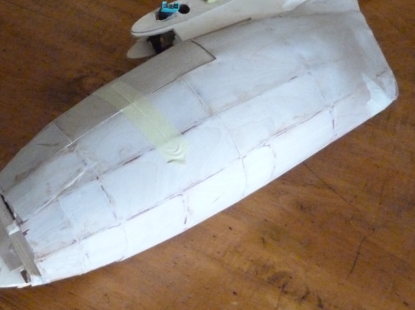

Die Flächen sind komplett beplankt.
Dann die Rumpfbeplankung.

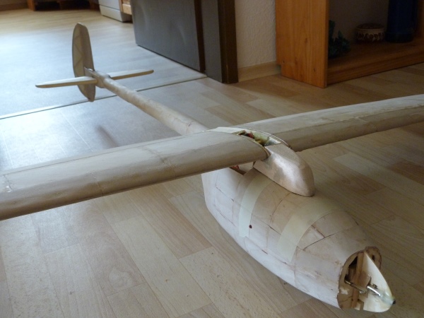

Hinten wird jetzt auch.

MessagePosté le: 04/05/2014 10:32    Sujet du message: Répondre en citant
Das Höhenleitwerk zum Fliegen ist auch so weit – knapp 60cm.
MessagePosté le: 04/05/2014 16:02    Sujet du message: Répondre en citant

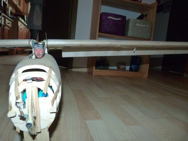

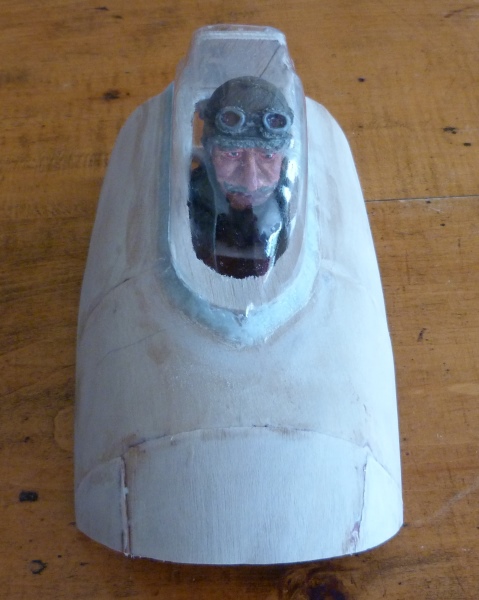

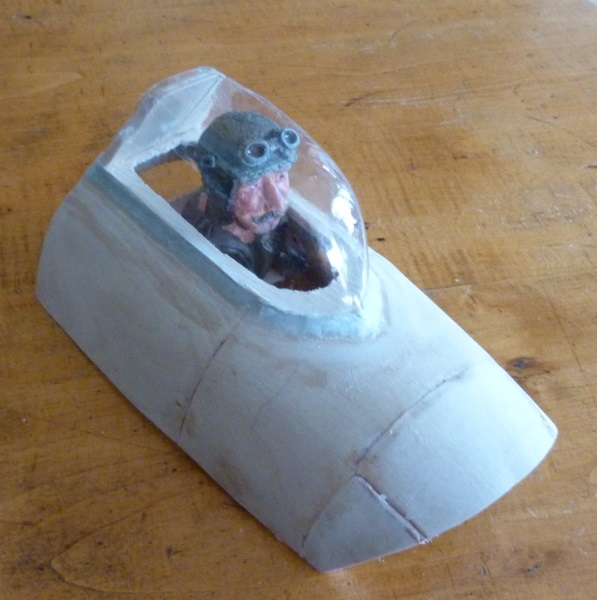

So , nun muss nur noch die Haube durchsichtig werden!
MessagePosté le: 04/05/2014 16:45    Sujet du message: Répondre en citant

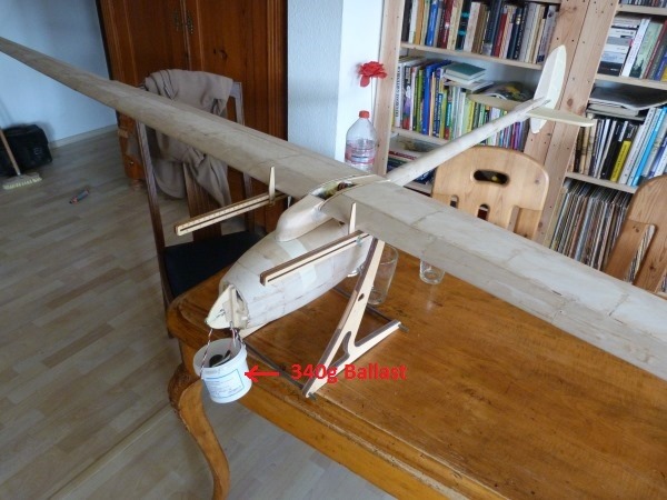

Die Gewichte:
Fläche li. 1048g
Fläche re. 1045g
Rumpf komp.(mitAku.) 1615g
Ballast 340g
Ges. 4048g
Also deutlich unter 5000g – sieht gut aus mit Farbe max. 4500g.

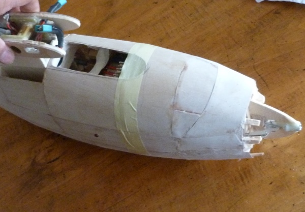

MessagePosté le: 11/05/2014 15:37    Sujet du message: Répondre en citant
Nach 10-12 PET-Flaschen war es geschafft.
http://www.rc-network.de/forum/showthread.php/48612-Kabinenhaube-aus-PET-Flasche
Leider habe ich vergessen Fotos zu machen, hier ist aber alles zusehen und es klappt.
